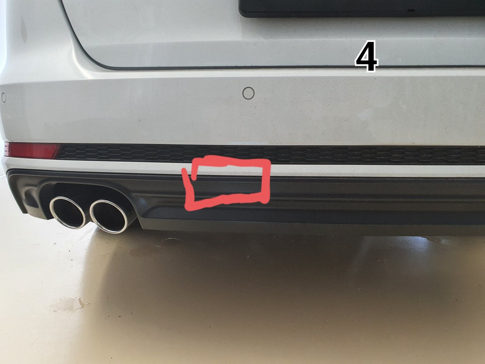

Muskel1 Opublikowano 11 Września 2021 Opublikowano 11 Września 2021 Wrzuć pełny autoscan (plik.txt). Masz sensor otwierania klapy gestem (nogą), który znajduje się po lewej stronie pojazdu pod tylnym zderzakiem. To właśnie ten sensor.

Muskel1 Opublikowano 11 Września 2021 Opublikowano 11 Września 2021 Nie otwiera bo ma usterkę. Pod zderzakiem lewa strona. Wrzuć pełny autoscan.

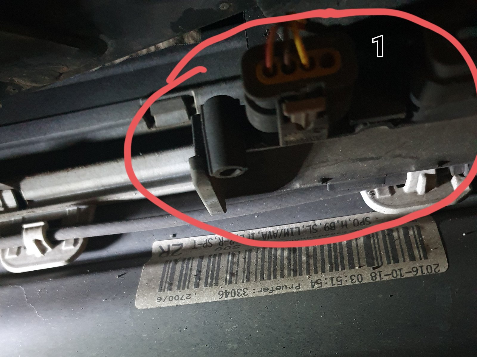

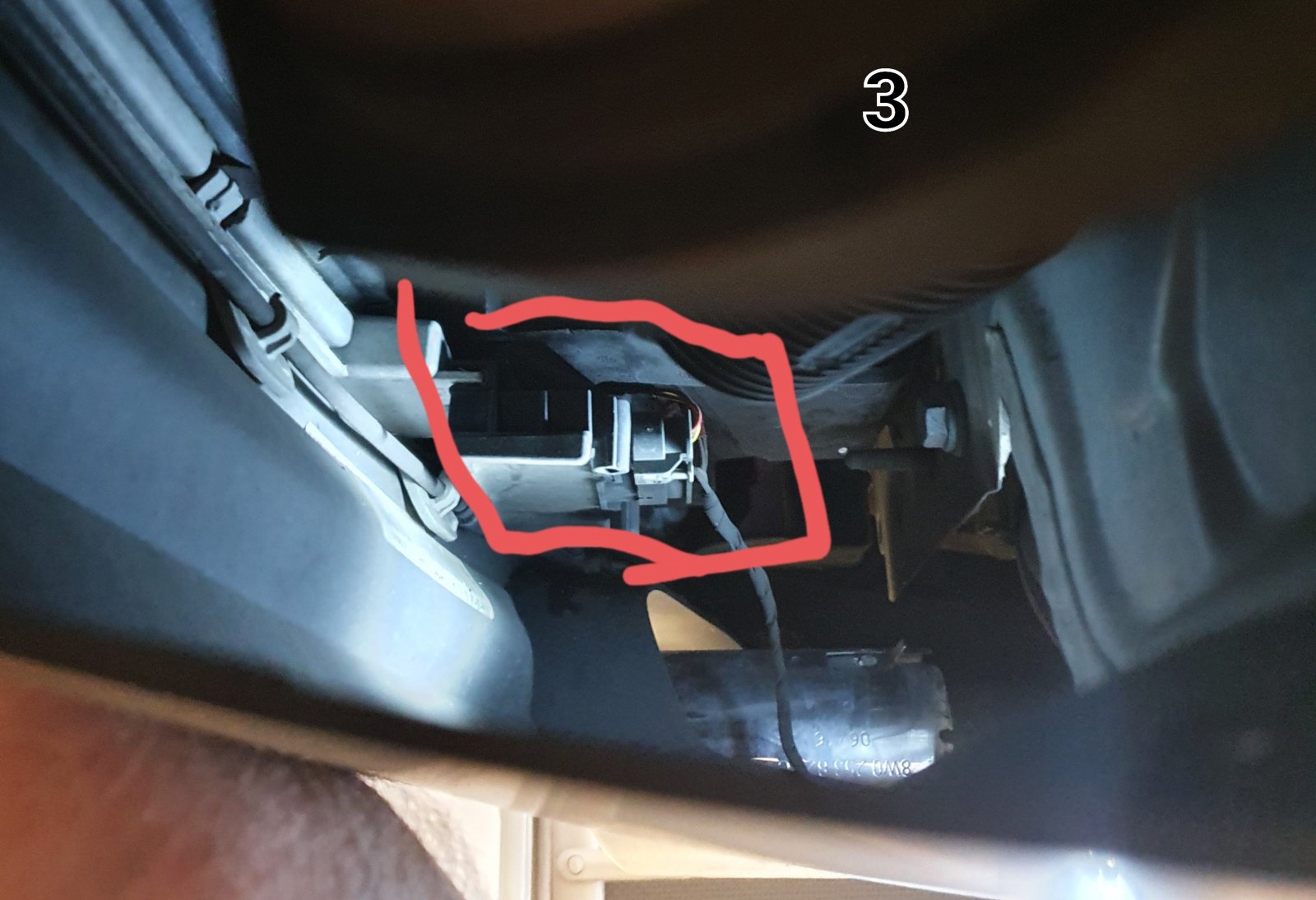

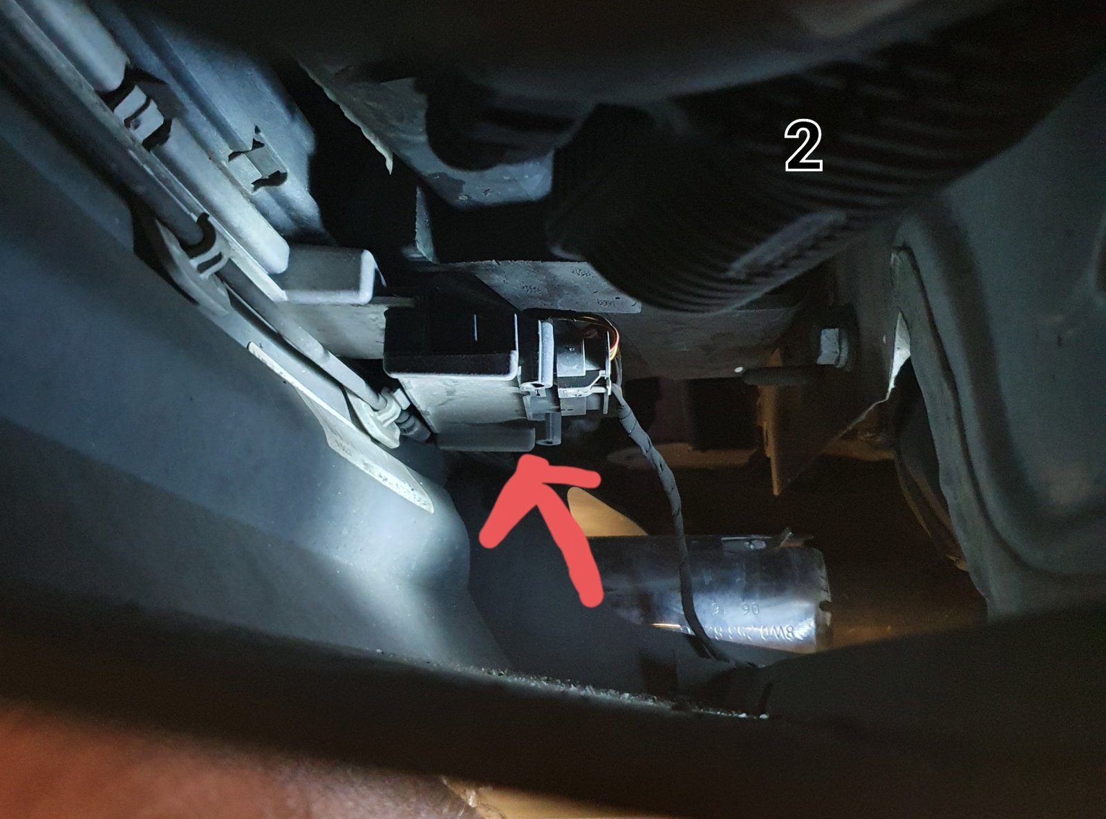

Muskel1 Opublikowano 11 Września 2021 Opublikowano 11 Września 2021 (edytowane) Na zdjęciu 2 i 3 widać ten sterownik. Zdjęcia zrobione przez otwór na hak holowniczy patrząc w lewym kierunku pojazdu. Zdjęcie 4 pokazuje, w którym miejscu pod zderzakiem. Edytowane 5 Lutego 2024 przez Muskel1

Muskel1 Opublikowano 11 Września 2021 Opublikowano 11 Września 2021 To całe zakreślone jest jednym urządzeniem. Jeżeli ma usterkę to musisz to całe wymienić. Dlatego poprosiłem o autoscan. Ten czujnik jest subsystemem w sterowniku komfortu i na scanie powinien być widoczny. Ja mam u siebie z nr części 3AA 962 243 G

Mariusz Opublikowano 9 Października 2021 Autor Opublikowano 9 Października 2021 (edytowane) Mam tam też ten sterownik tylko muszę odczytać nr Może być uwalony ? Edytowane 9 Października 2021 przez Mariusz
Mariusz Opublikowano 9 Października 2021 Autor Opublikowano 9 Października 2021 (edytowane) Edytowane 9 Października 2021 przez Mariusz
Mariusz Opublikowano 9 Października 2021 Autor Opublikowano 9 Października 2021 Tylko ten jeden co na fotce
Mariusz Opublikowano 10 Października 2021 Autor Opublikowano 10 Października 2021 21 godzin temu, Muskel1 napisał: Jaki ma nr? Nr czujnika muszę dopiero sprawdzić
