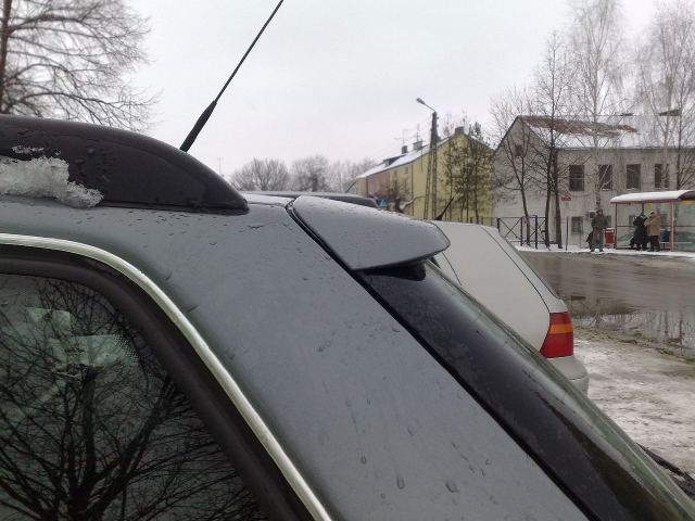

Lotek jest z 6 na rynku + podróbki laminatowe, generalnie wzorów jak ori jest kilka, ale żaden, nawet ori niezlicuje sie z linią dachu ponieważ ich montaż to nakładka na daszek fabryczny zwykłej klapy. Ori klapa rs4 nie ma tego daszku, ma wnęke z dziurami montazowymi, dlatego po montazu jest na równi z linią.
Ja mam z 12 lat conajmniej daszek laminatowy, był demontowany podczas lakierowania i nic mu sie nie stało. Miminmalnie odstaje od linii, ale tego w sumie nie widać. Po sezonie zimowym jak auto brudne to na tej krawędzi robi sie wiecej syfu jedynie przez ten uskok płaszczyzn

mimo wszystko czy to będzie maxton, zender, votex, czy podróbki to i tak dachu prostego nie uzyskasz :) Ja ze swojej jestem zadowolony, montaż taki sam jak kazdej innej bez ori klapy, czyli na kelj, abyś tylko równo go rozprowadził bo moze odparzyć wybrzuszenia.
