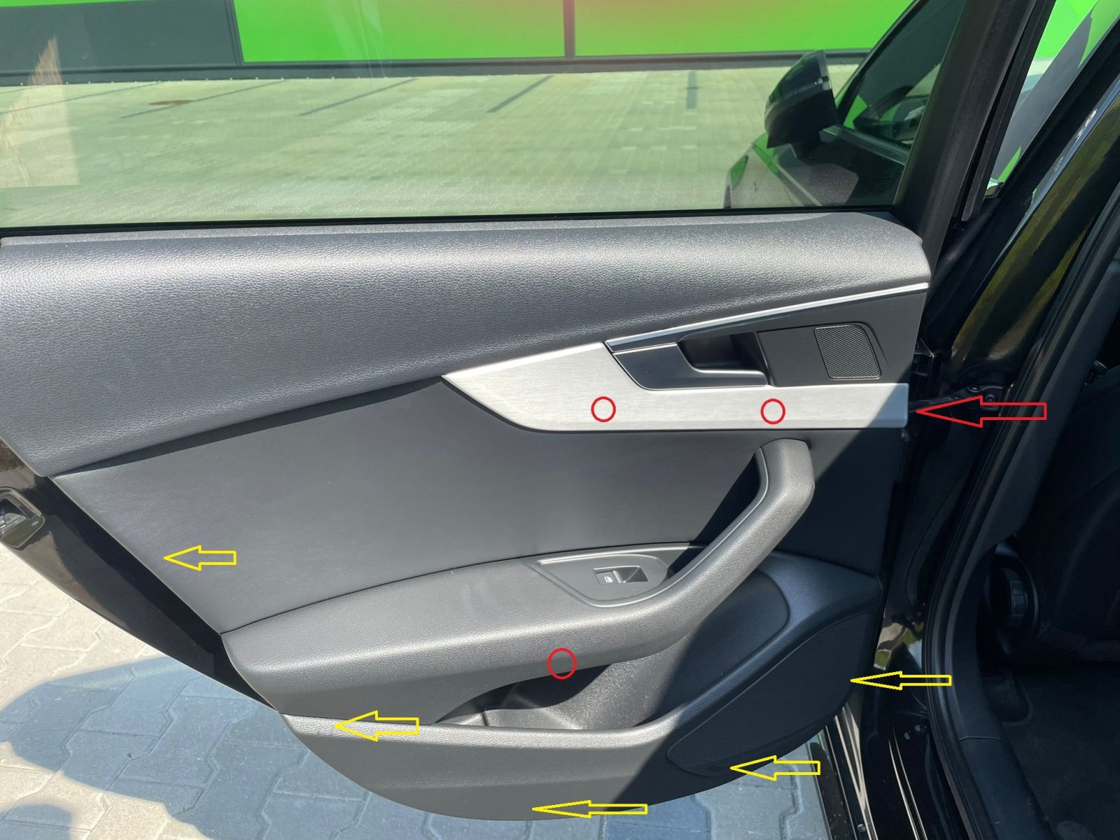

kingpin2007 Opublikowano 4 Maja 2022 Autor Opublikowano 4 Maja 2022 Na dzień dobry odepnij srebrne (bądź inne ) wykończenie pod klamką. Odpina sie je od strony zawiasów tak jak zaznaczyłem strzałką czerwoną(pod wykończeniem są dwie śruby do odkręcenia na torx). Pomiędzy schowkiem a klamką jest jedna jeszcze śruba na torxa (zaznaczyłem na czerwono). Jak już poodkręcasz śruby, zacznij odpinać sobie boczek od dołu oczywiście (tutaj strona nie ma znaczenia, ja zacząłem od słupka i przesuwałem się w lewo i w górę do szyby) Jeśli dobrze policzyłem jest tam 5 albo 6 zatrzasków (dosyć solidnych bo ani jednego nie ułamałem a jak na mnie to duży sukces ) Ja odpinałem ręką, nie ma tam jakiś wielkich oporów więc można to zrobić bez fachowego sprzętu. Po odpięciu zatrzasków boczek wysuwasz w górę żeby wylazł z mocowania przy szybie, może sprawiać wrażenie jakby coś go trzymało ale go nic nie trzyma. Jak boczek zdejmiesz to do odpięcia masz linkę od klamki i kostki od oświetlenia. Naprawdę nic trudnego. Ja straciłem 80 zł u fachowca od szyb ale za to pokazał jak zdejmować tapicerkę. 1
Koalakm Opublikowano 4 Maja 2022 Opublikowano 4 Maja 2022 extra wyjasnienie = bardzo dziekuje Na pewno przyda sie wielu formumowiczom.
