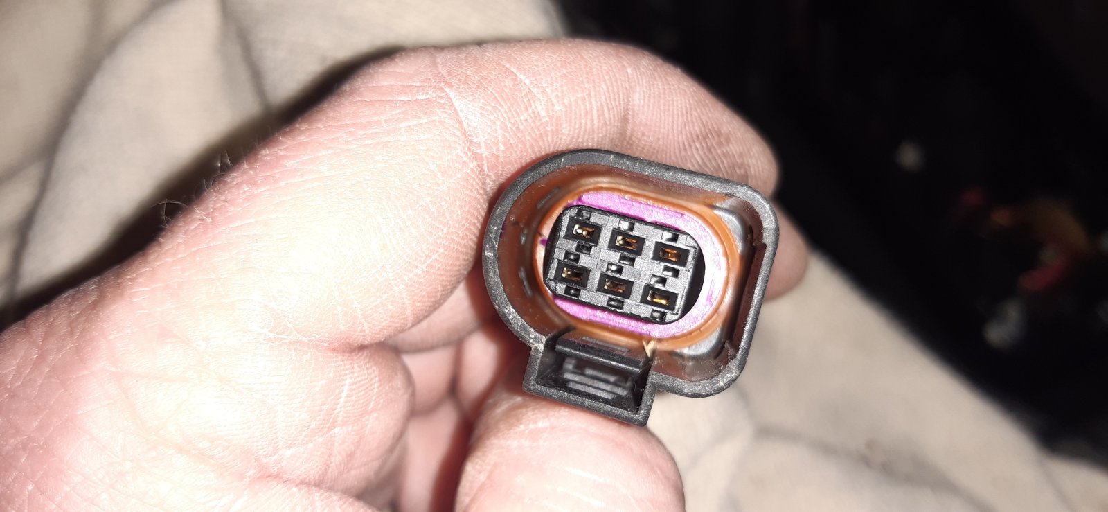

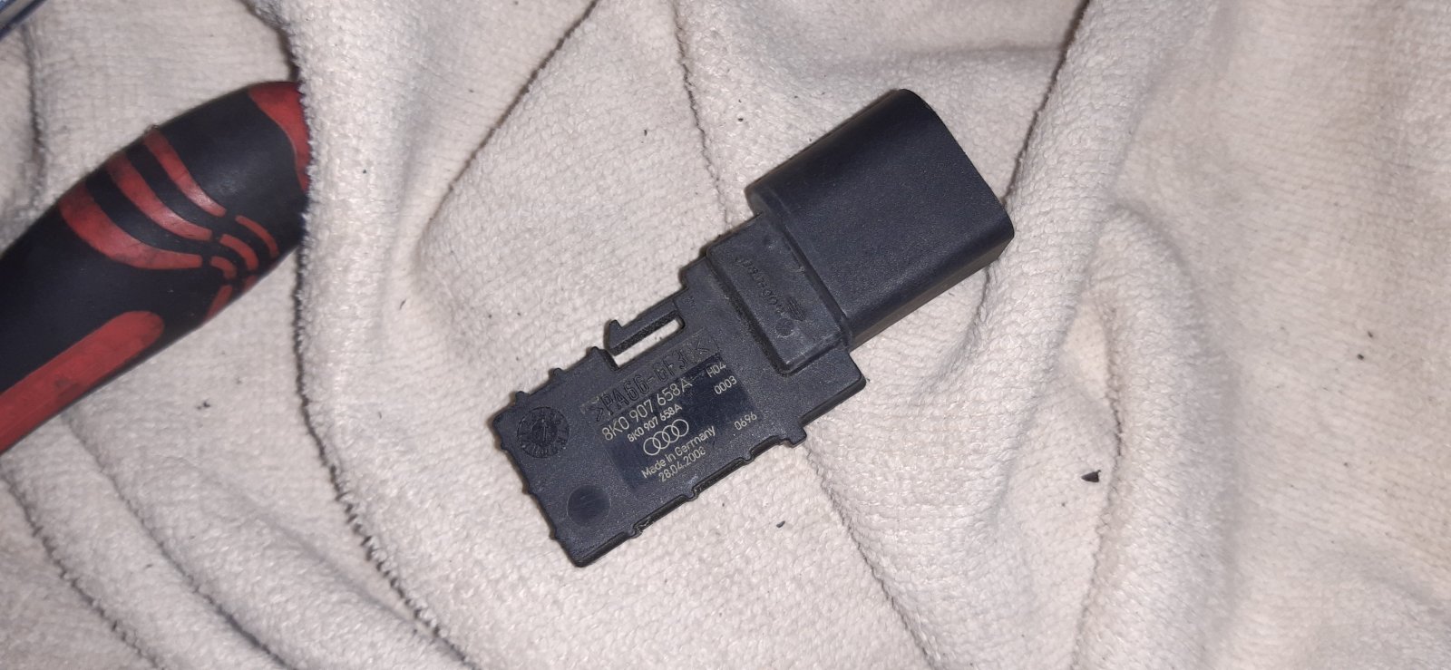

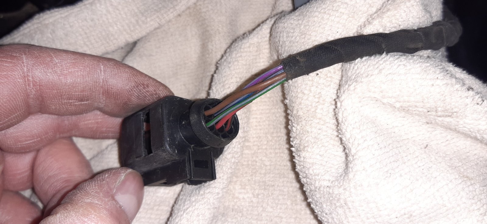

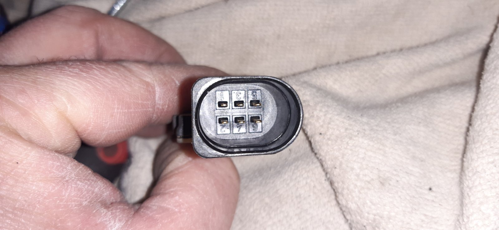

darekaudi4 Opublikowano 30 Grudnia 2021 Autor Opublikowano 30 Grudnia 2021 No i czujnik zdemontowany ale wygląda jak nowy tak samo jak kostka, przewody i piny . Nowy jest niedostępny, zostaję zakup nowej pompki z czujnikiem lub używki.
darekaudi4 Opublikowano 6 Stycznia 2022 Autor Opublikowano 6 Stycznia 2022 Właśnie dzisiaj wymieniłem czujnik sprzęgła na używany i zobaczymy, myślę że tydzień max dwa i będzie wiadomo. Ale po wymianie już widzę różnicę ponieważ na starym czyjniku było tak że po wciśnięciu kluczyka włączał się zapłon i po wciśnięciudrugi raz silnik odpalał tak miałem od samego początku jak kupiłem auto. Teraz po wymianie jest tak że wciskam kluczyk i włącza sie zapłon I od razu odpala. Pytanie jak jest u Was jak powinno być?
