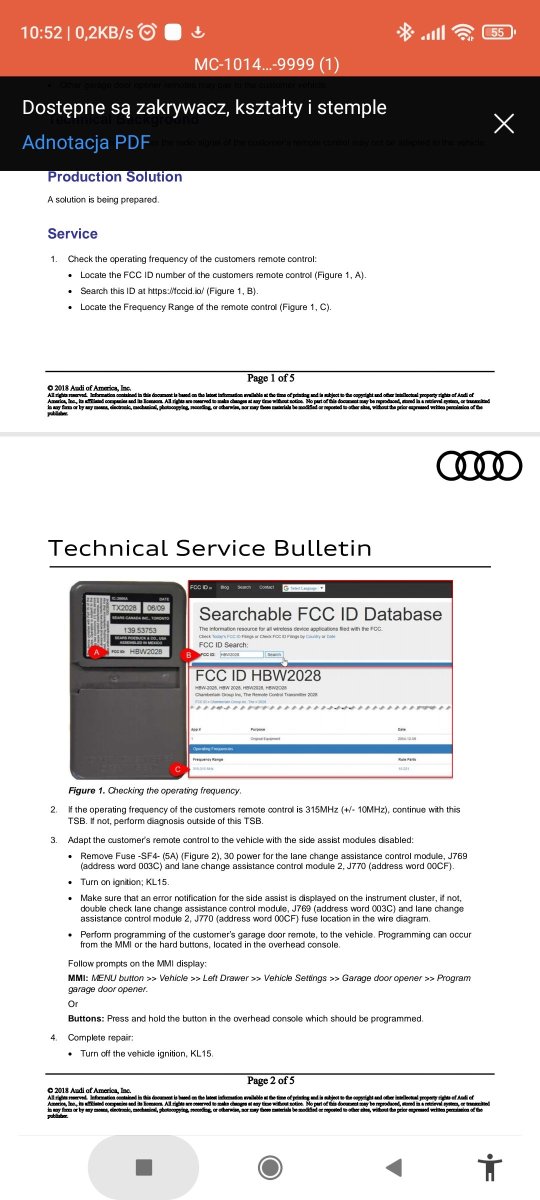

herman85 0 Opublikowano 20 Maja 2022 Udostępnij Opublikowano 20 Maja 2022 (edytowane) Jest stronka na której można sprawdzić jakie częstotliwości obsługuje dany moduł: Just a moment... FCCID.IO Sam obecnie w B9 po lifcie walcze żeby to uruchomić. Moduł niby obsługuje 433 i 868 ale miałem problemy z kopiowaniem pilotów od bramy faac. Jak ktoś sie orientuje czy jakaś adaptacja dodatkowa na europe jest wymagana to bede wdzięczny za info. Czekam jeszcze na instalatora z master pilotem od innej bramy i zobaczymy czy coś da się zrobić. Edytowane 20 Maja 2022 przez herman85 Odnośnik do komentarza Udostępnij na innych stronach Więcej opcji udostępniania...
