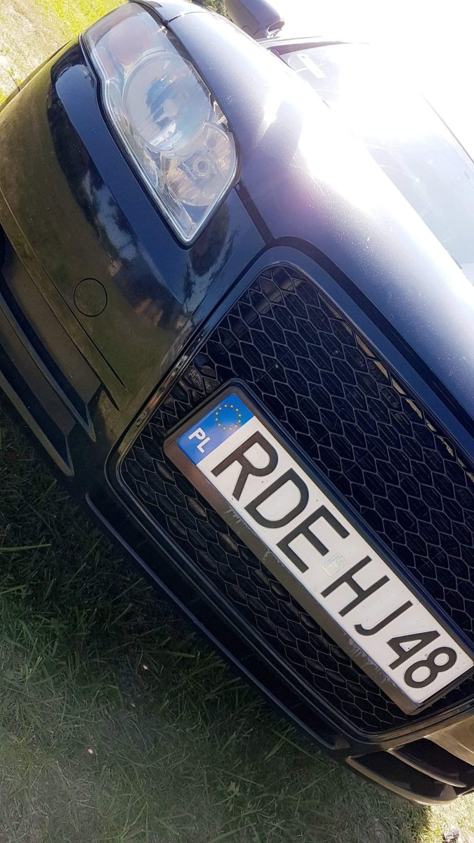

  • grill black "rs look" + siatka w dolnych kratkach
  • lampy  DAYLIGHT LED BLACK EAGLE powrót do ORi zwykłych

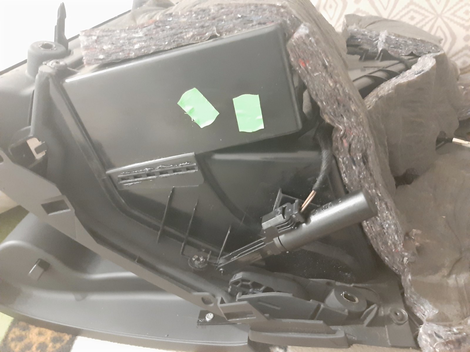

  • 28.01.2020 Naprawa schowka a konkretnie siłownika oraz zawiasu zakupionego w necie (zestaw naprawczy) Wymieniłem również uchwyt od podłokietnika który byl urwany.

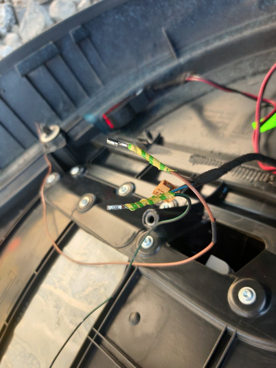

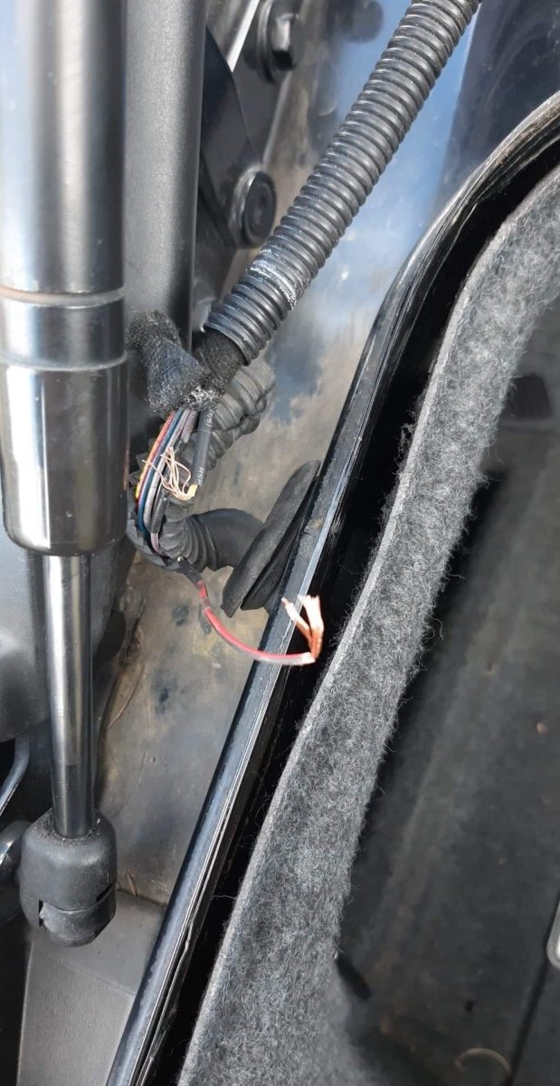

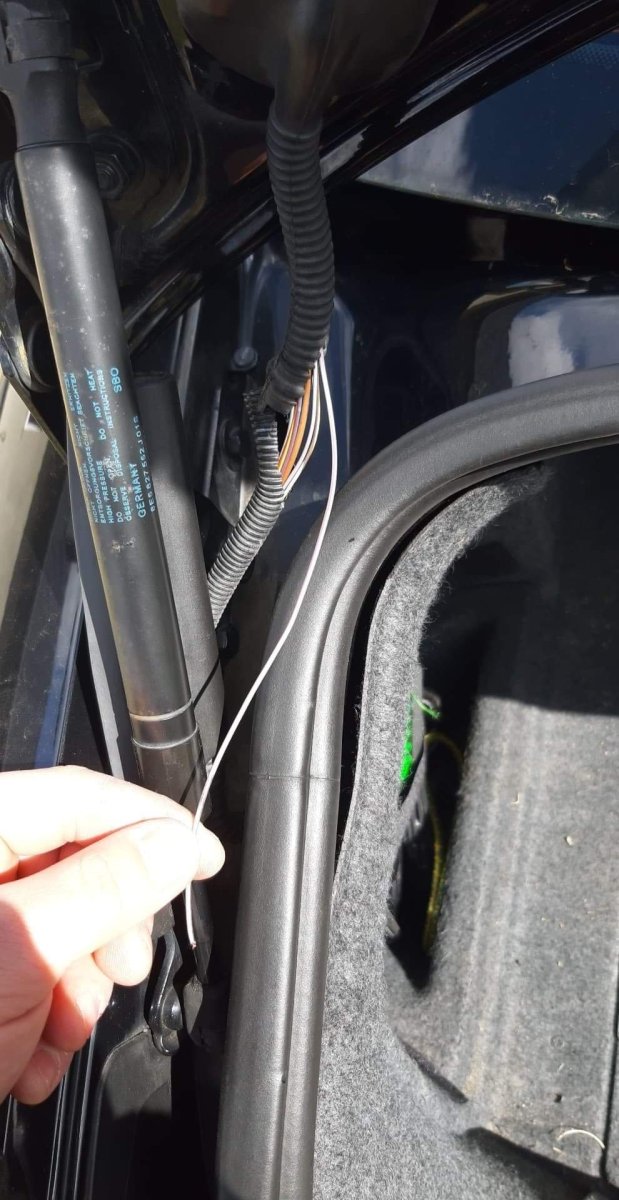

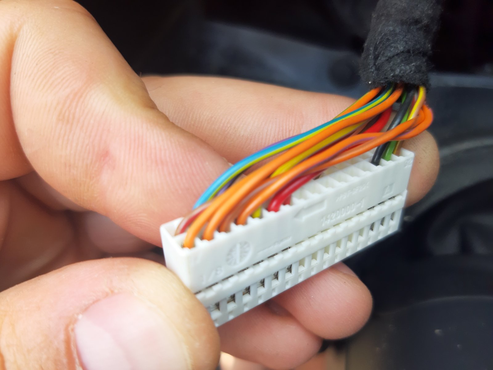

  • 14.04.2020 Wywalało co jakiś czas komunikaty o spalych żarówkach z tyłu. Okazało się, że przewody w przelotce się przetarły. Lutowanie pomogło !

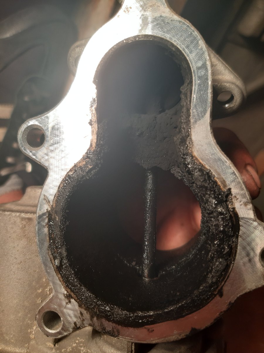

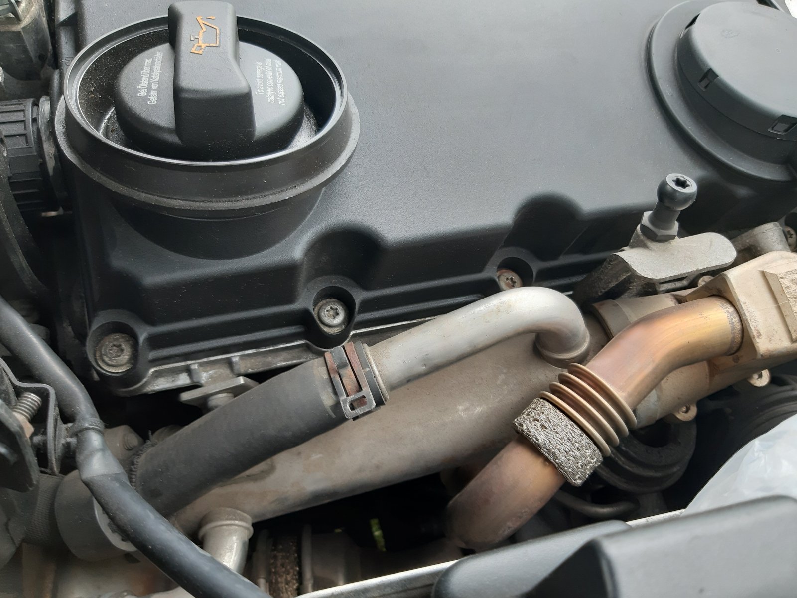

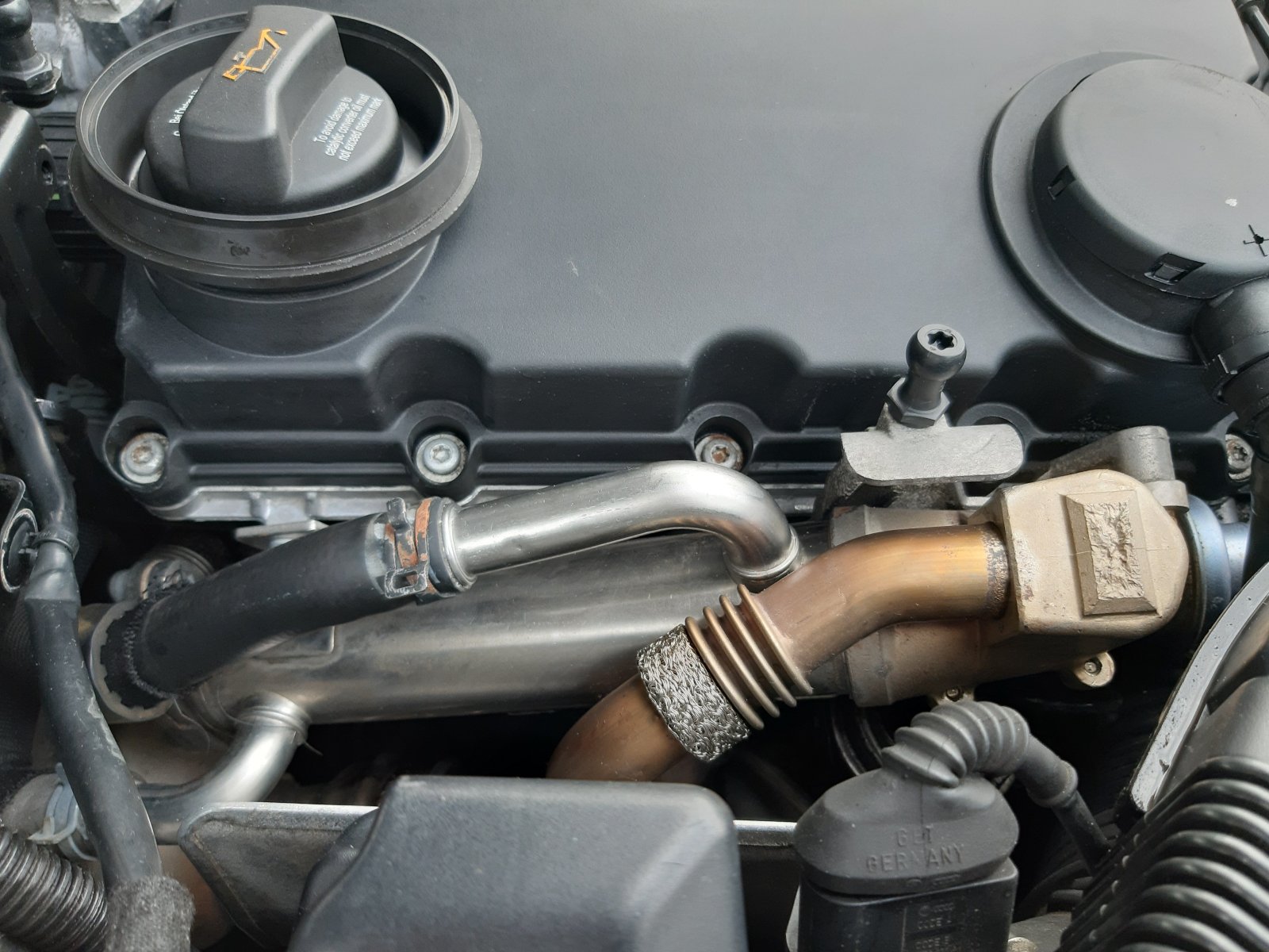

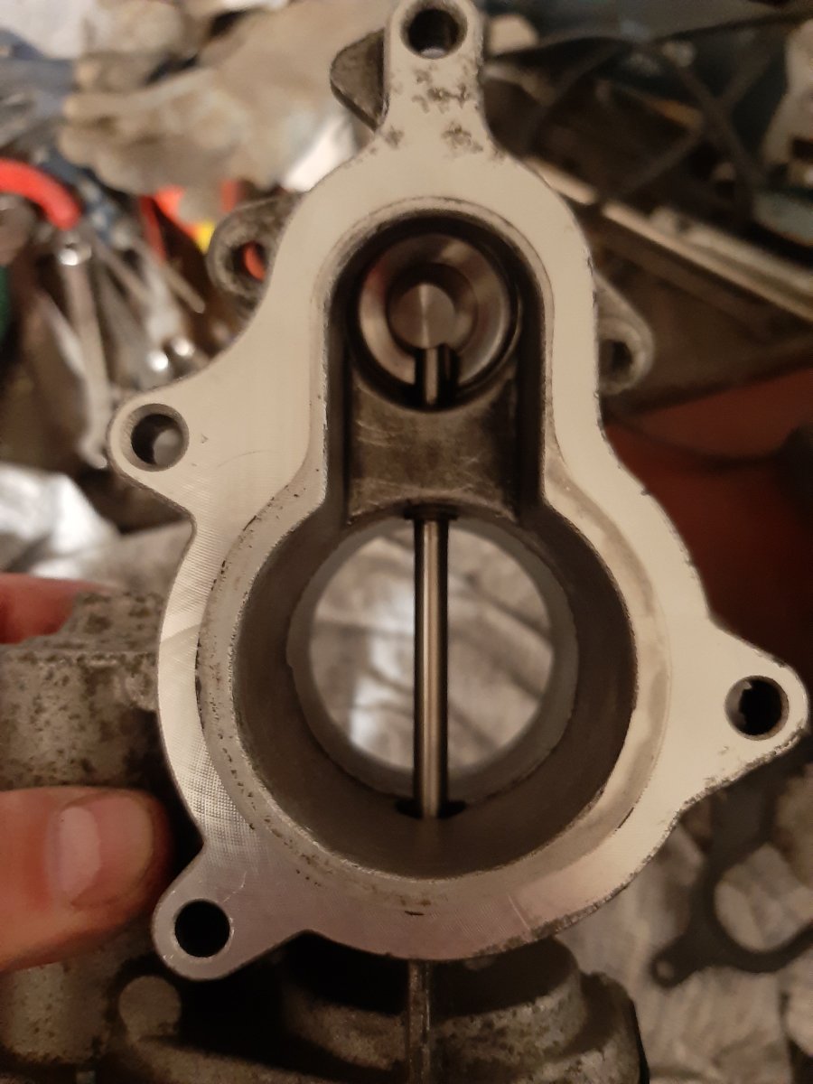

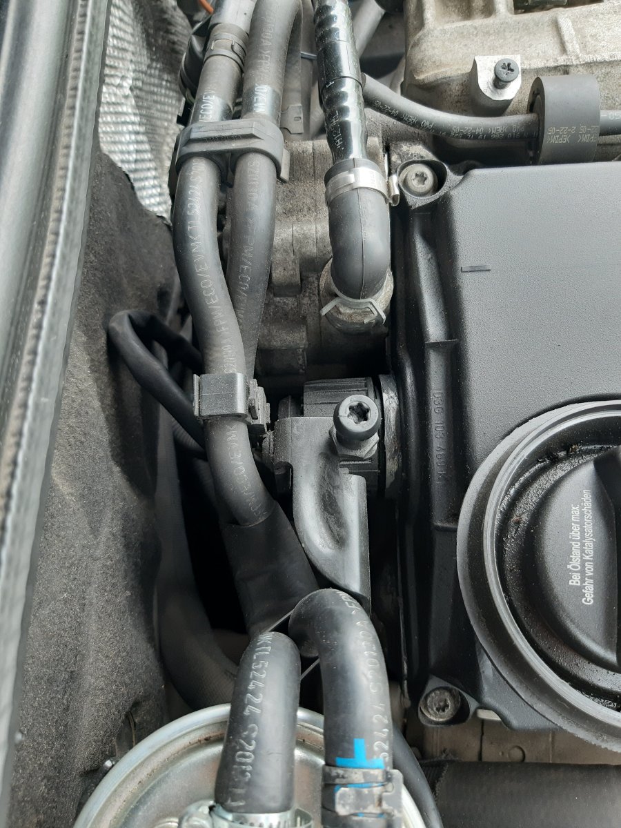

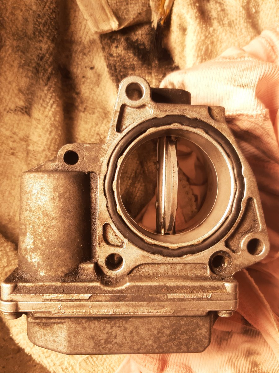

  • 09.05.2020  Pojawiły się dziwne szaprania podczas przyśpieszania i odgłos "tarcia"? Na stół poszedł egr oraz klapa gasząca do czyszczenia.
Niestety czyszczenie pomogło w małym stopniu. Auto trafiło do mechanika, który stwierdził zawór od turbosprężarki. Jednak również nie pomogło. Wziąłem sprawy w swoje ręce kiedy samóchód po odpaleniu puścił czarnego dymka większego niż zwykle. W końcu odpięcie egr sprawiło, że audi odżyło, jedynie świecił się check. Pare dni poźniej majster wyłączył zawór i można było się cieszyć z jazdy.

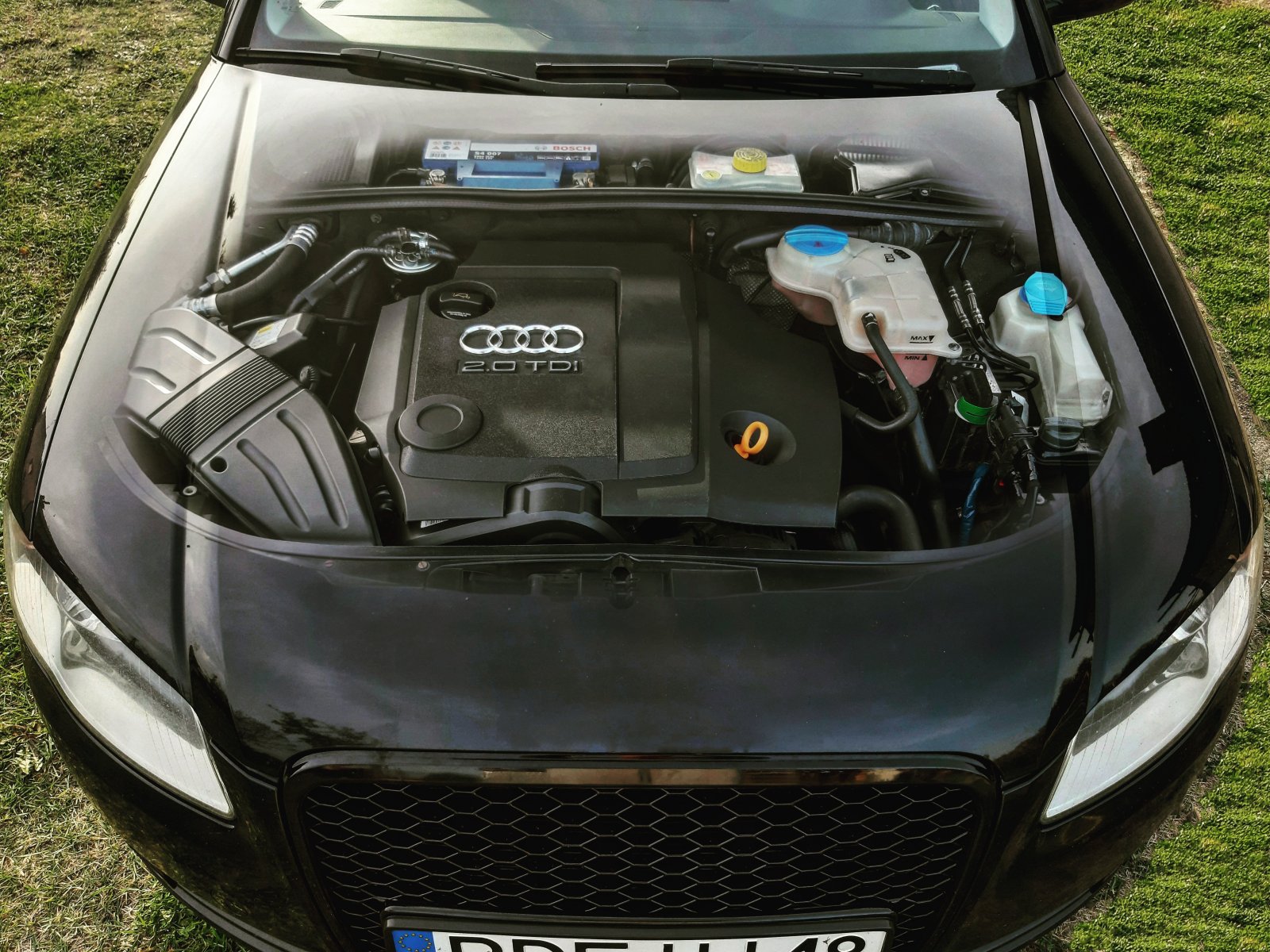

Któregoś pięknego słonecznego dnia stwierdziłem, że postaram się nieco umyć silnik.
20200620_190529.thumb.jpg.d0dd3b15740cc19e0a31f1d93c24fd7a.jpg20200620_163711.thumb.jpg.e7d34070715f56fa833e27f7edf54cb4.jpg

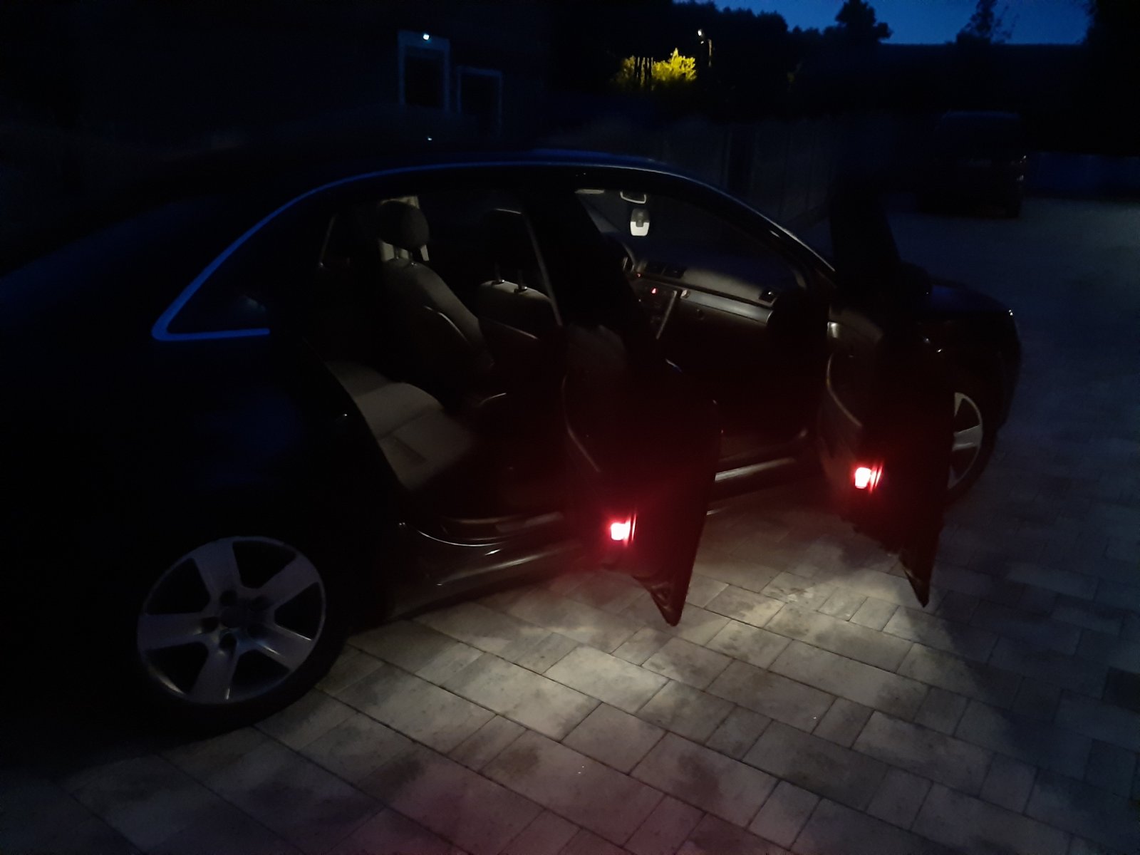

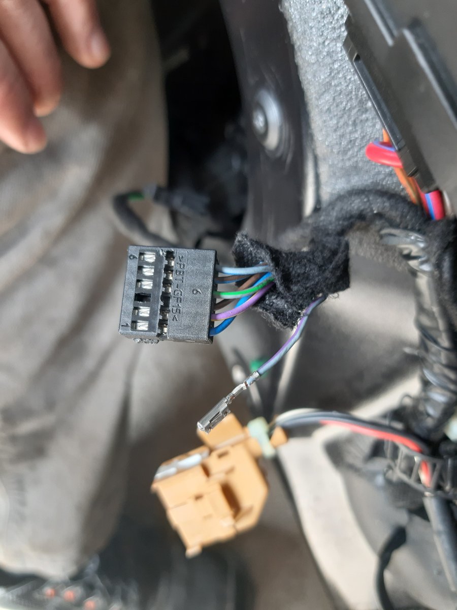

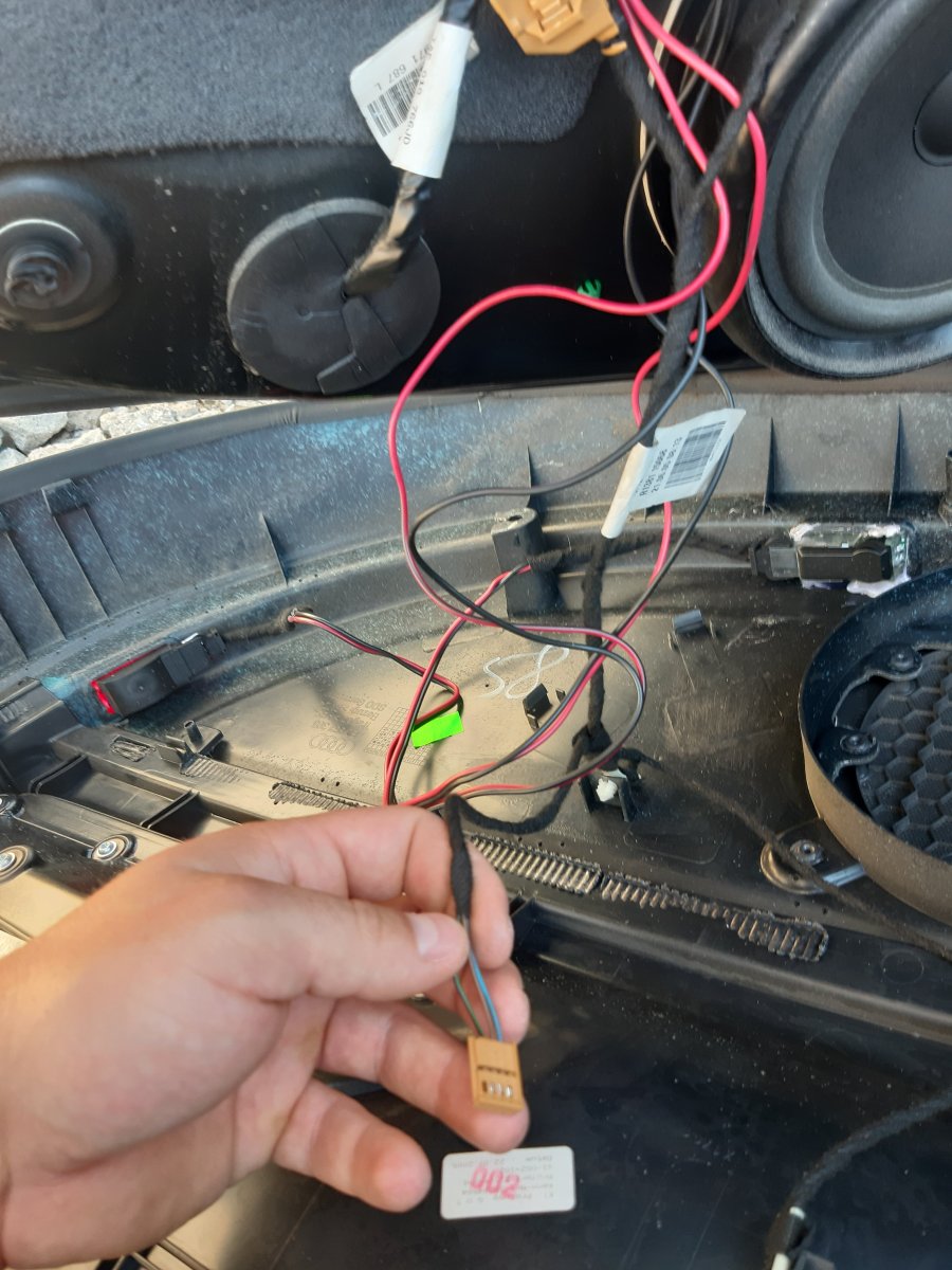

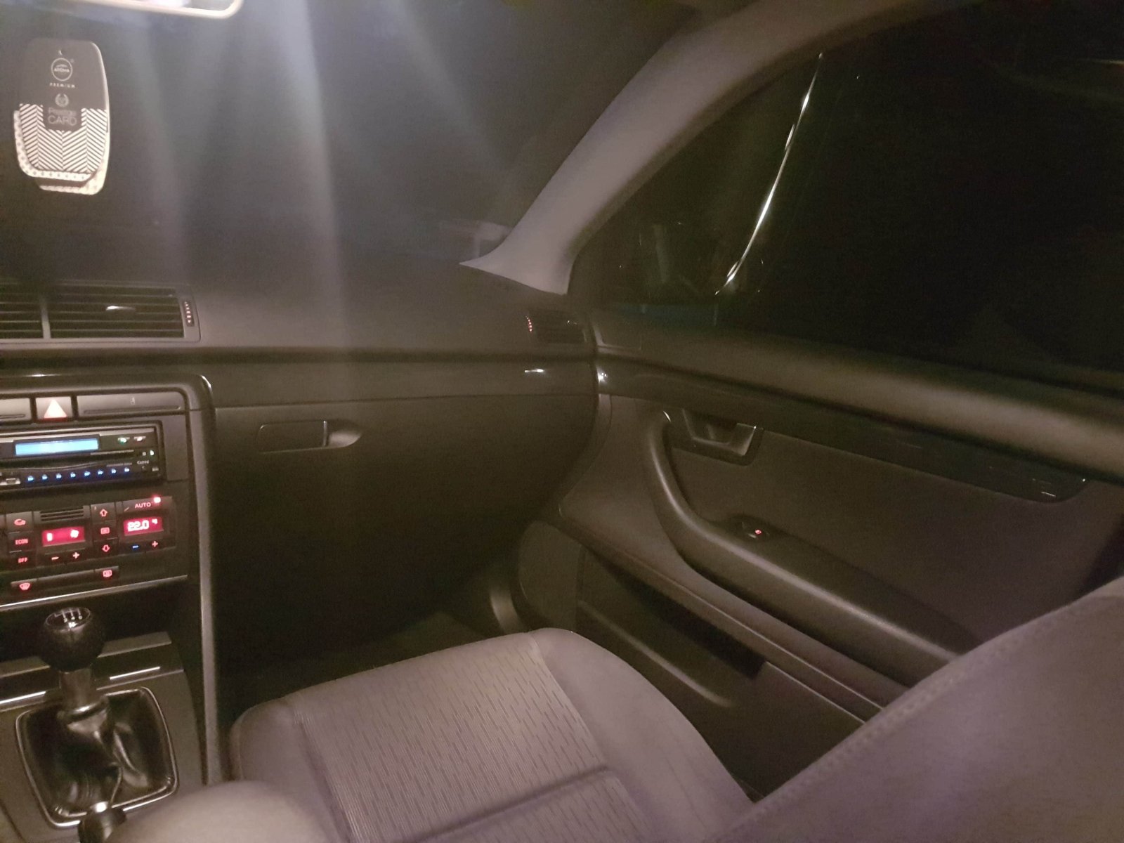

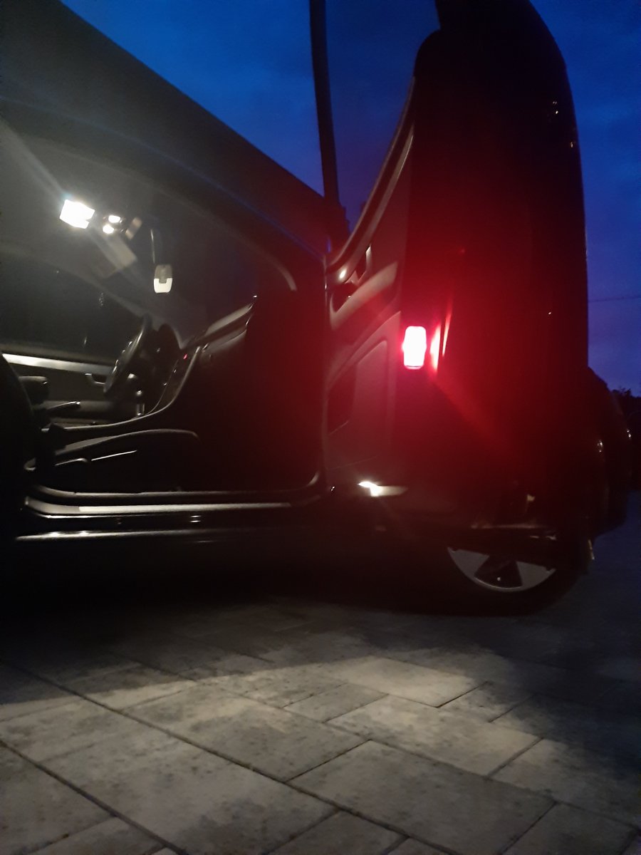

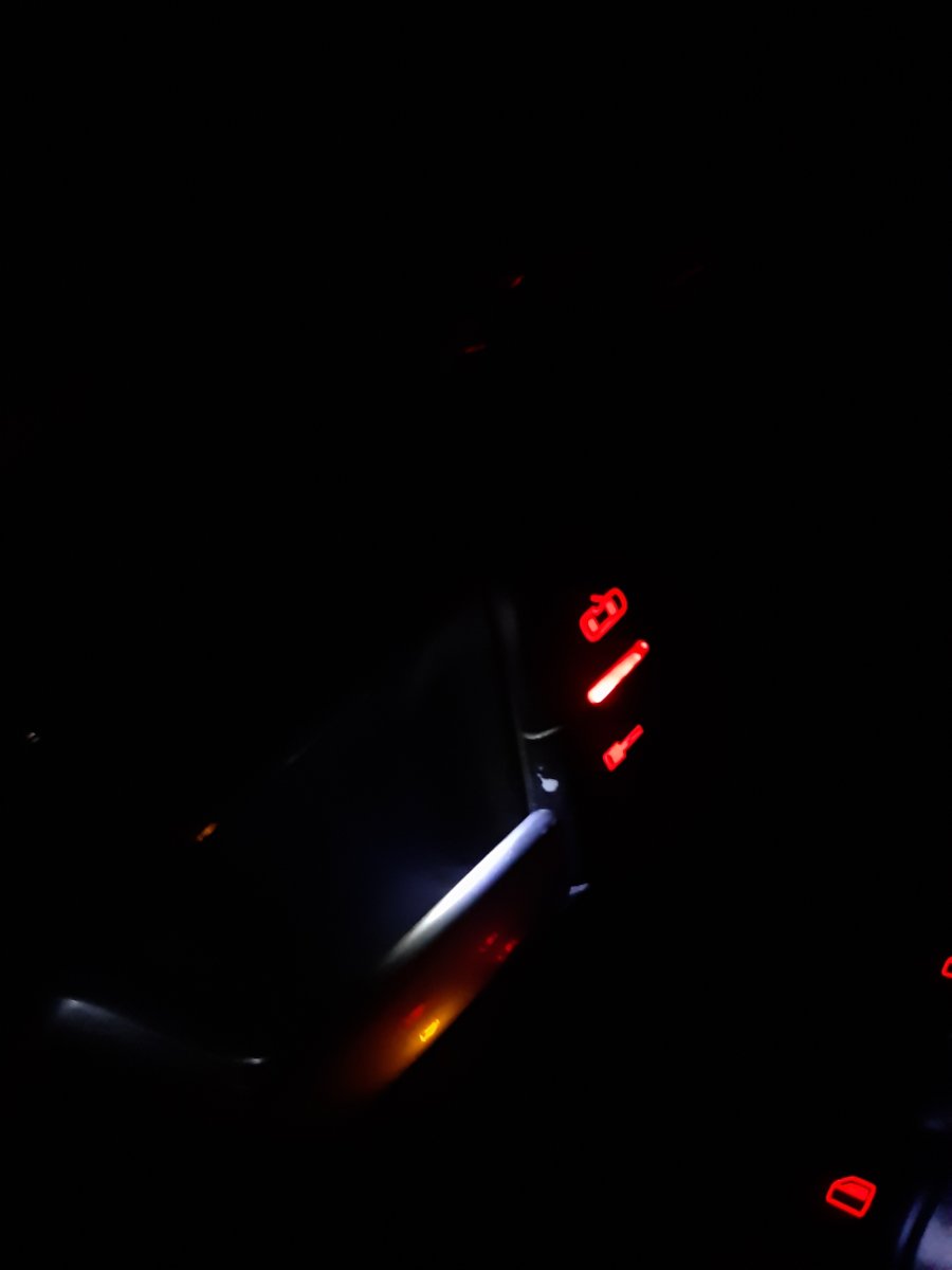

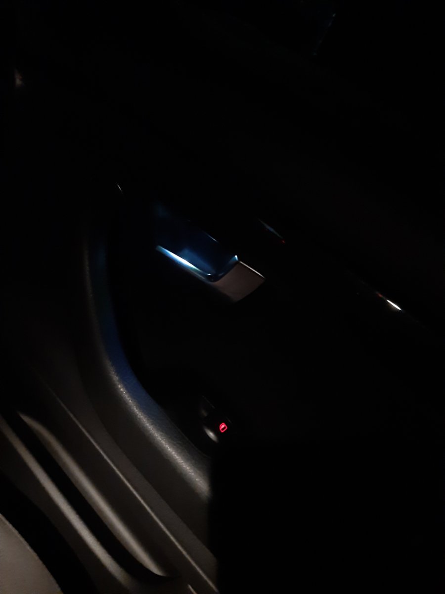

  • 02.07.2020 Po ciężkich bojach udało mi się dołożyć oświetenie drzwi ostrzegawcze oraz pod nogi, które po niedługim czasie wymieniłem na projektory. Oczywyście nie obyło się bez wycinania. Wsadziłem również gałke zmiany biegów na okrągłą.

  • Lipiec to w moim wykonaniu dokładanie pakietu świato xD. Postanowiłem się nieco przyłożyc i dorobić "ambiente".

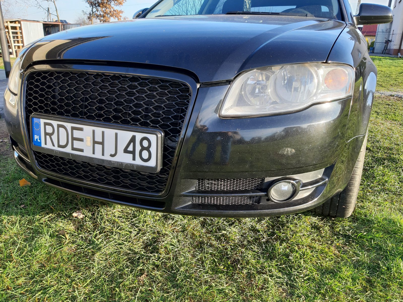

Stwierdziłem, że dokupie siatkę i uzupełnię nią kratki.

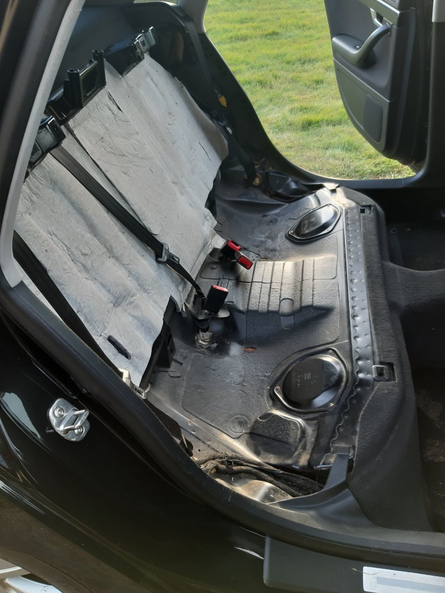

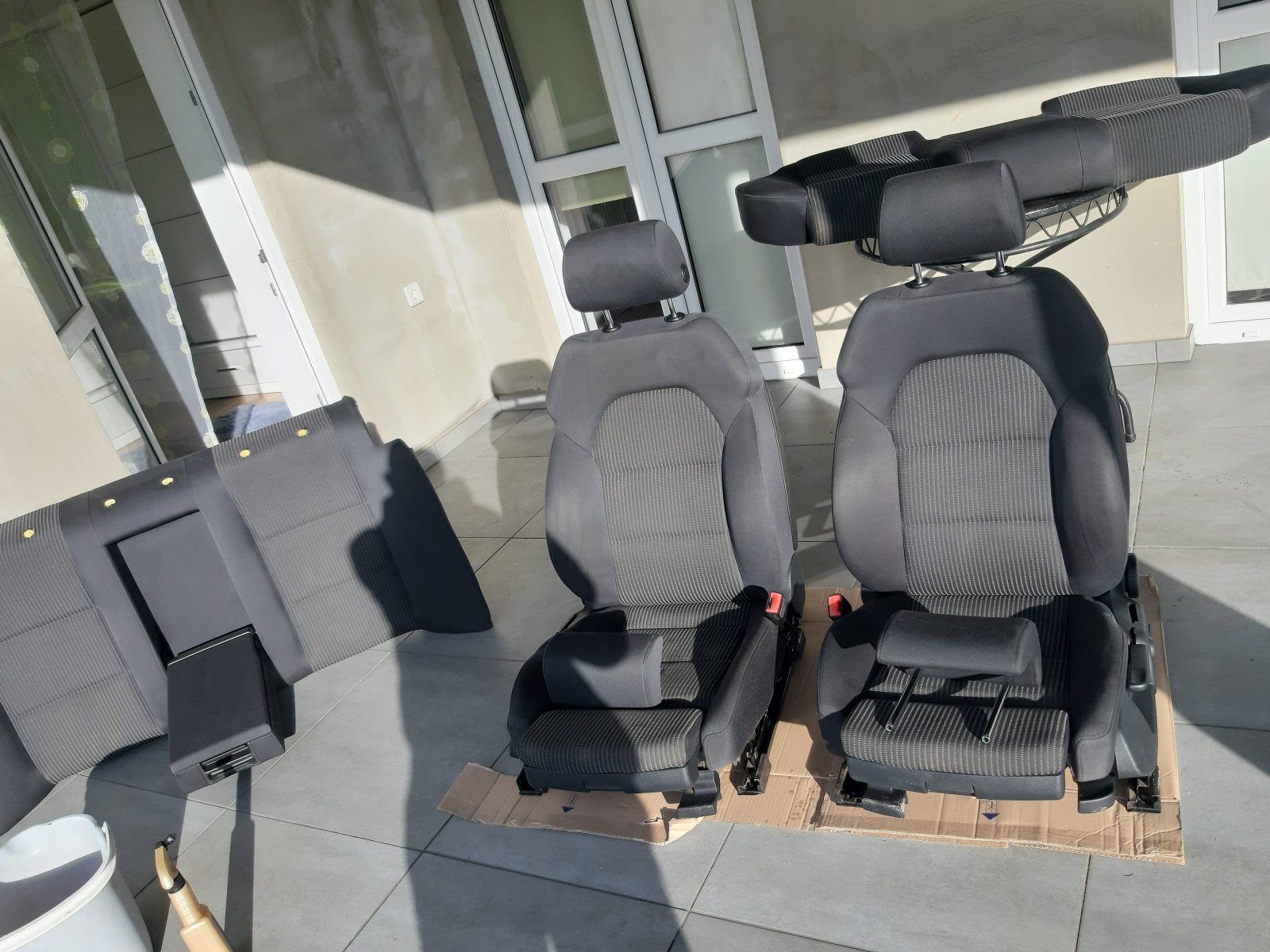

  • Listopad w tym miesiącu szukałem foteli z pompowanymi lędźwiami oraz wysuwaną półką pod nogi. W związku z tym, że auto nie ma quattro oraz jest to bieda edyszyn nie chciałem jakoś bardzo inwestować więc padło na takie fotele a nie inne.
Montaż przebiegł szybko i bezproblemowo, nawet uzbroiłem się w wiązkę, żeby podpiąć el. regulowane lędźwie ale ku mojemu zaskoczeniu wtyczka już była przygotowana. Jedynie musiałem wyłączyć czujnik zajętego fotela kierowcy, ponieważ świecił się airbag.

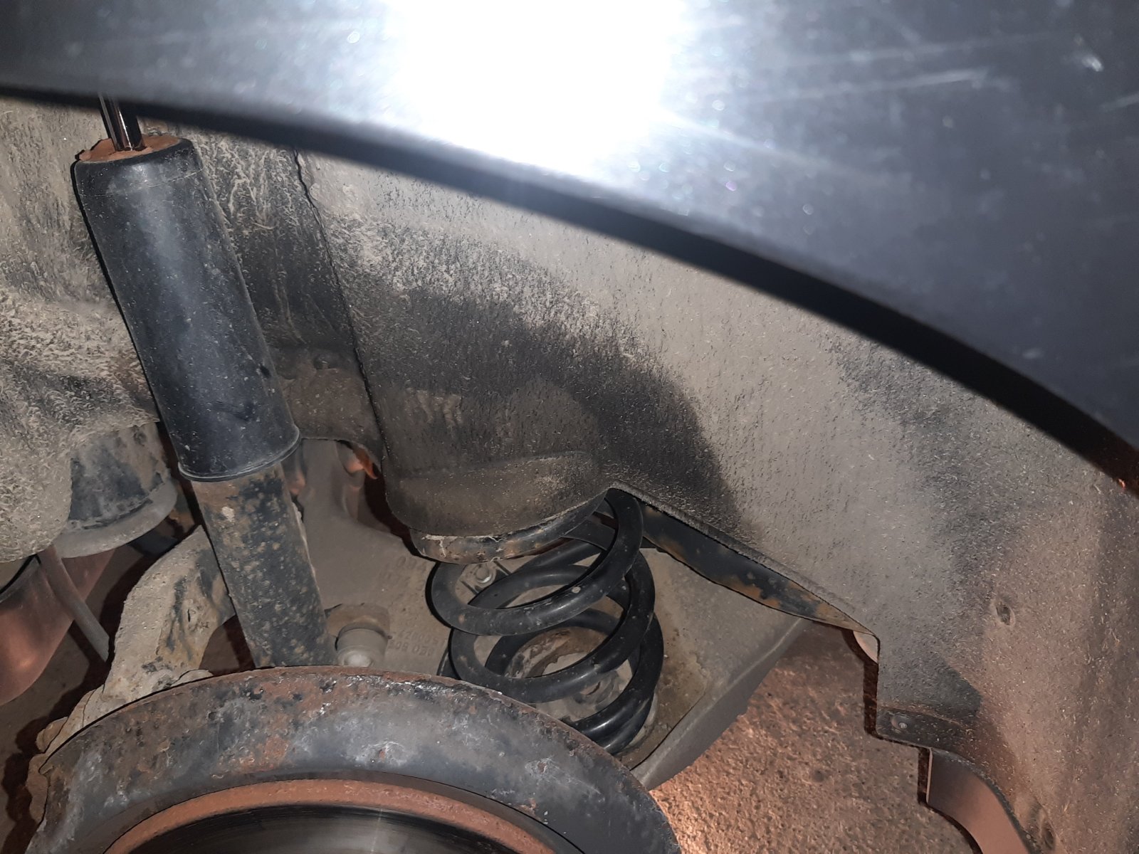

  • 17.05.2021 wymiana tylnich sprężyn, które pękły u nasady oraz osłon amortyzatorów, które były pognite.

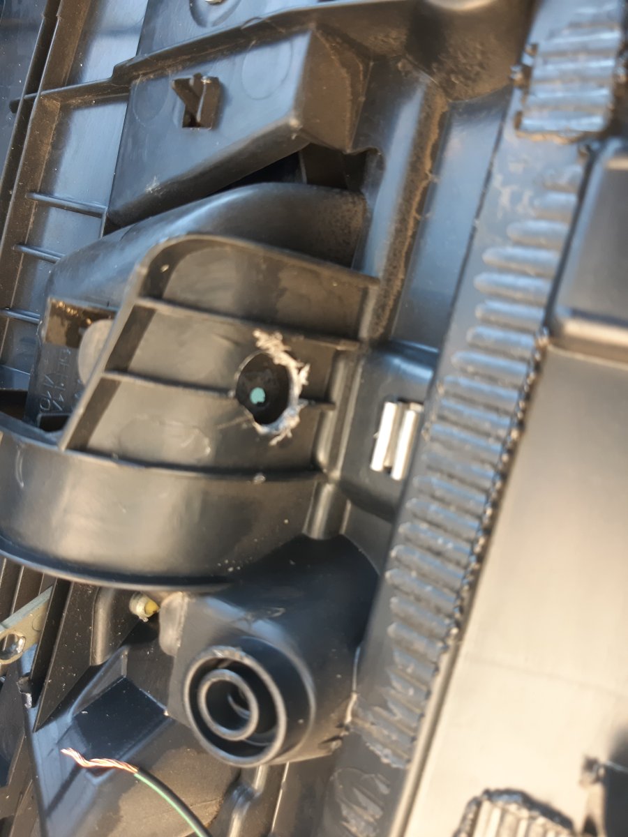

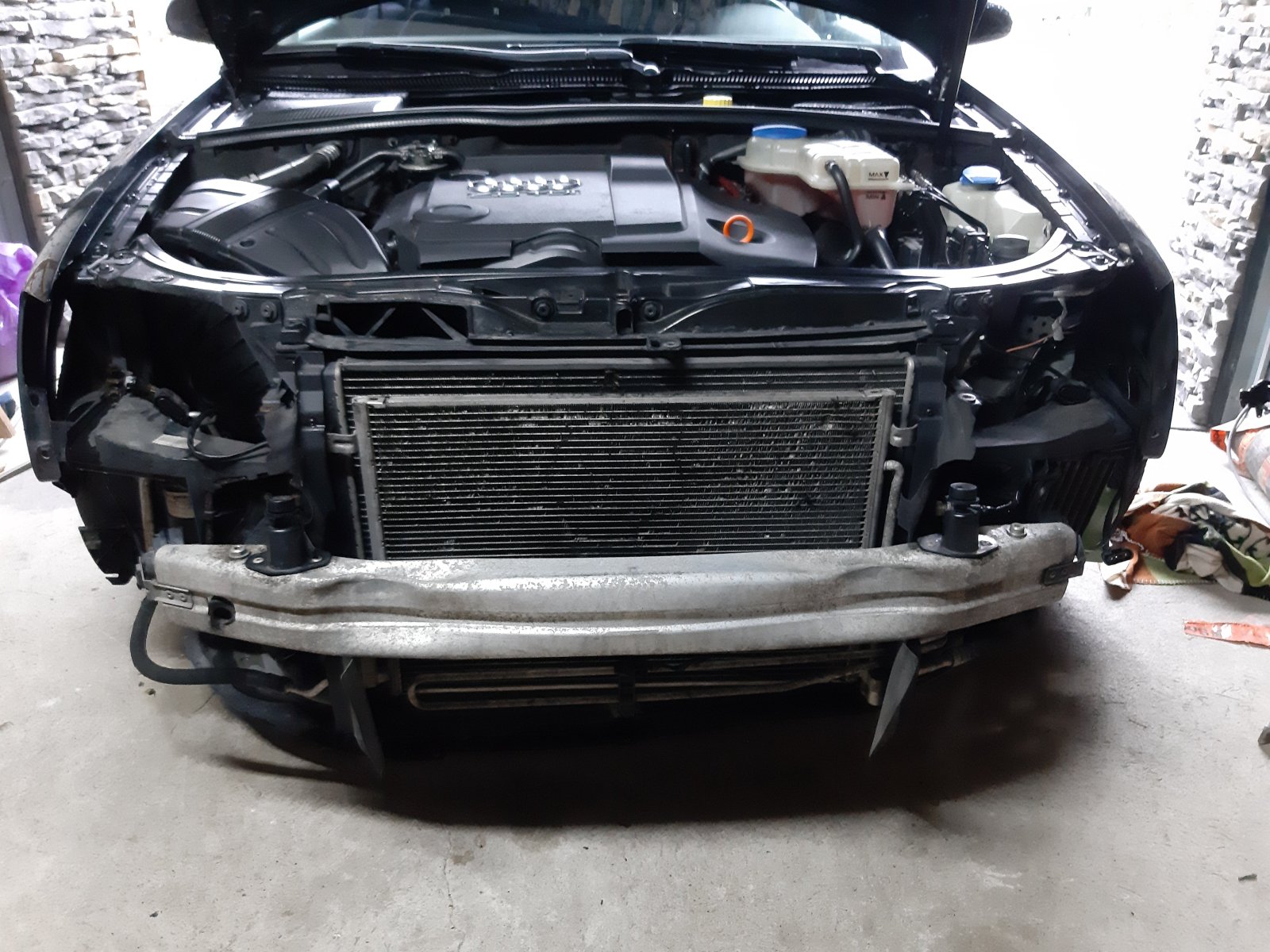

  • Wrzesień w tym miesiącu pomyślałem, że fajnie by było mieć podświetlane klamki ale miałem tylko zestaw z a6, który nijak pasował a dostałem go kiedy kupiłem światełka do drzwi. Stwierdziłem, że i tak nic z tym nie zrobie to chociaż spróbuje przerobić więc zabrałem się do roboty.
Po paru próbach sciągania tapicerki udało się w końcu zrobić tak żeby wszystko miało ręce i nogi. Moim zdaniem efekt jest zadowalający.

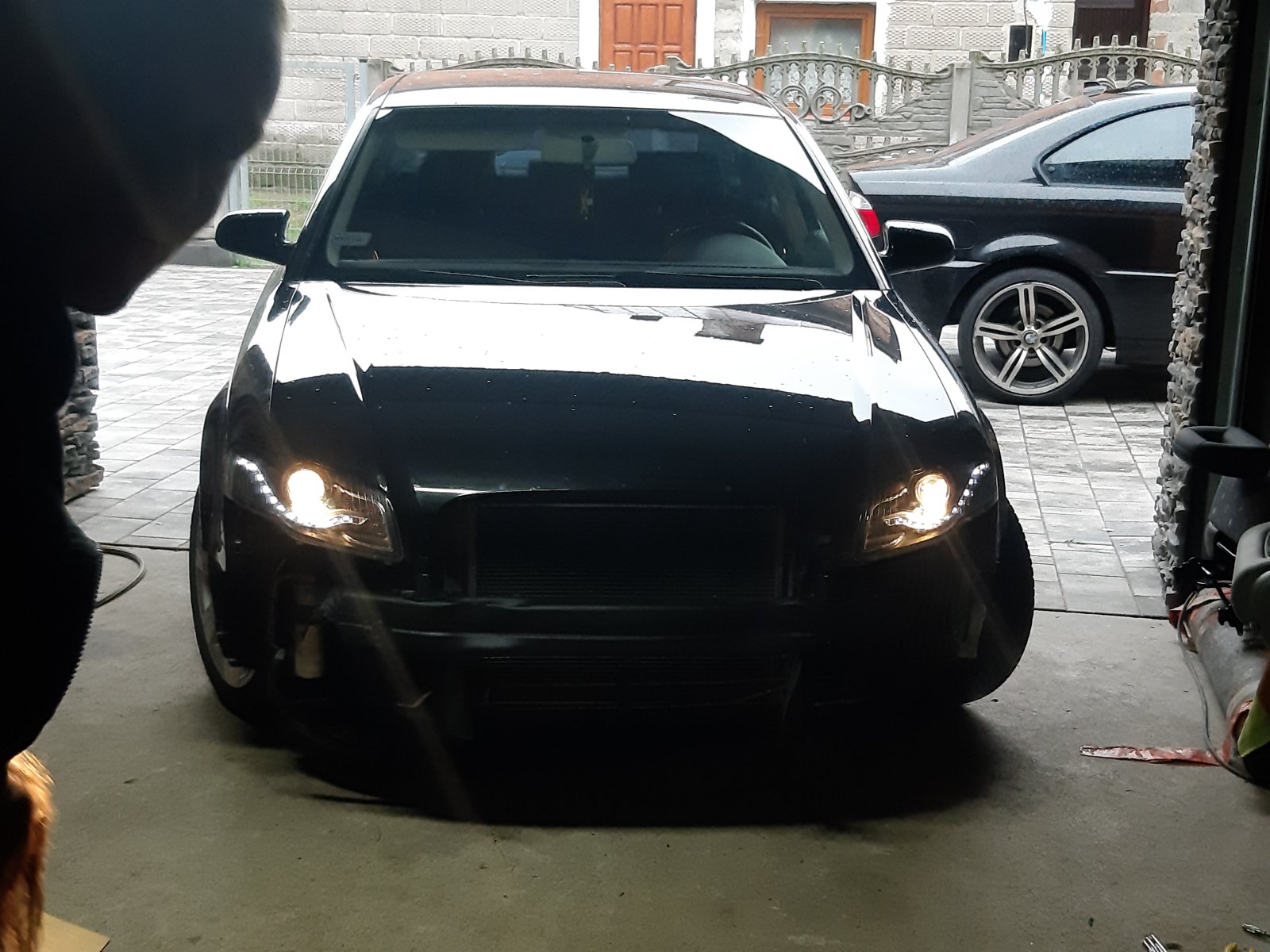

  • 17 wrzesień to dzień, w którym audi w końcu przejrzało na oczy.. Lampy mają swoich zwolenników jak i przeciwników. Długo szukałem informacji czy nie lepiej kupić komplet zderzak i xenony, zamienniki czy jeszcze coś innego. Ostatecznie mój wybór padł na te z ciemnym środkiem. Oczywiście lampy posiadają homologację. Pomalowałem również belkę na czarno oraz wymieniłem kierunkowskazy w błotnikach na "dynamiczne ledy" też z homologacją, które kolor klosza mają ciemny i ładnie prezentują się z resztą.

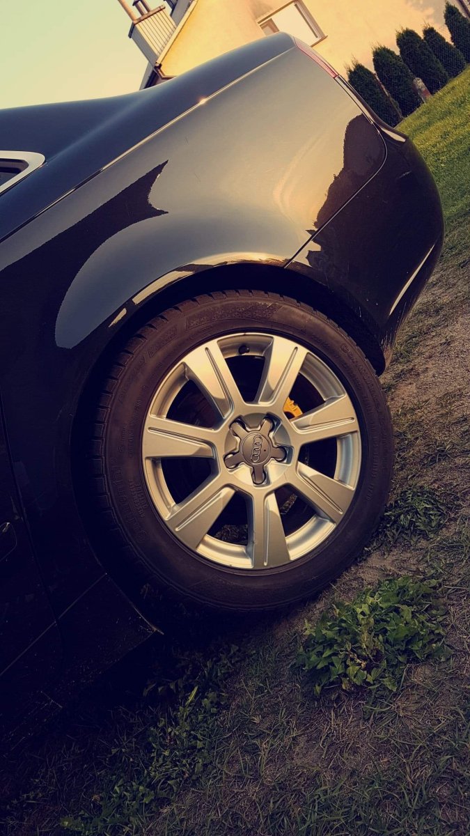

  • Początek listopada to poszukiwane felg cal większych. Trafiłem na bardzo fajne na wzór "pompei". Teraz audi siedzi na 18-calowych felgach aluminiowych wraz z oponami pirelli ! Nie jestem zwolennikiem obniżania samochodu ale muszę przyznać, że wygląda trochę jak koza. Być może w 2022 szykuję się obniżenie ale szczególnie nie zwracam tak dużej uwagi na ten prześwit. Póki co samochodem jeżdzi się komfortowo i na to zwracam uwagę.

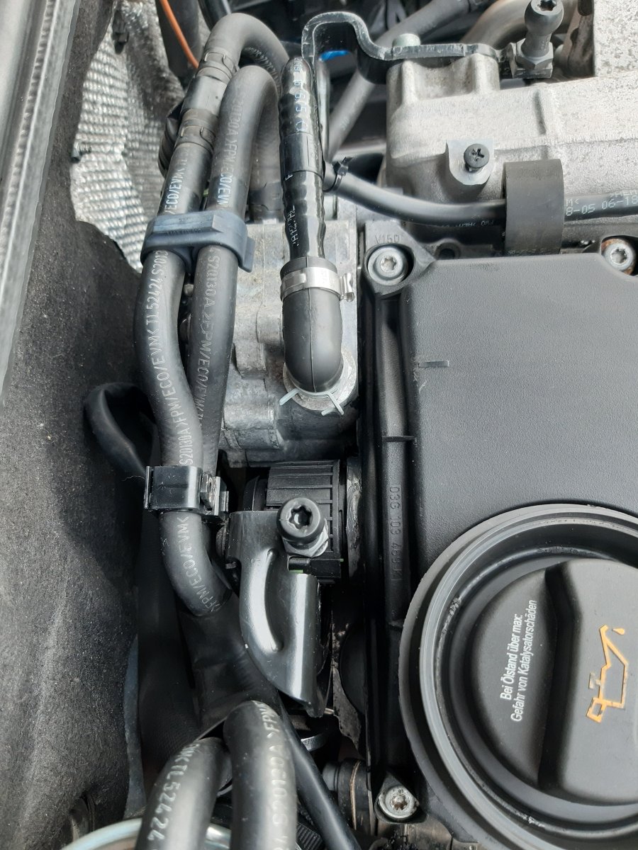

  • Grudzień i w końcu postanowiłem uporać się z problemem, który męczył mnie od dłuższego czasu, czyli telepanie podczas gaszenia. Wszystkie znaki na niebie i ziemi wskazywały na klapę gaszącą. Tak więc kupiłem oryginalną używaną za jakieś 200zł. 15minut i problem z głowy. Niestety tu nie mam zdjęć ;/

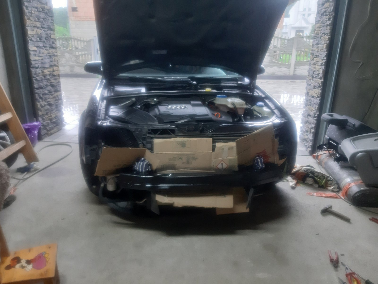

Dzięki wielkie i na pewno wpadnę ! Wymiana grilla nie jest skompikowana. Trzeba sciągnąć zderzak. Bodajże musisz odkręcić troszkę nadkole i tam głębiej są po dwie śruby na stronę. Wiadomo od spodu odkręcasz jeśli masz osłonę sinika. Otwierasz maskę i od góry są widoczne śruby chyba dwie albo cztery nie przeoczysz ich. Zsuwasz zderzak delikatnie, w moim przypadku odpinasz wiązke od halogenów z prawej strony a reszta to już z górki. Parę zatrzasków i małych wkręcików od środka. Podmianka na nowy i składasz w odwrotny sposób. Jak nie ściągałeś nigdy zderzaka to na spokojnie myślę, że operacja będzie trwała nie dłużej niż jakieś 2,5h ;)

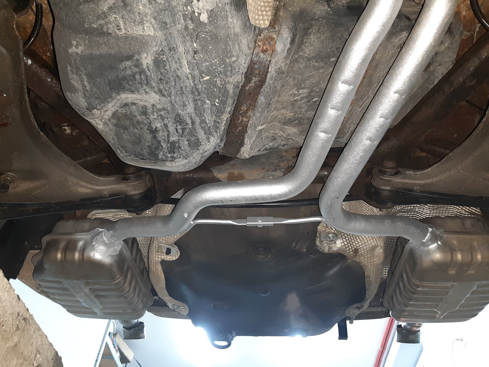

  • Wymiana wydechu na podwójny (wszystkie graty będą do końca tyg). Wydech, osłona termiczna prawa, nakrętki od osłony, łącznik rury, śruby od wieszaków, dyfuzor.

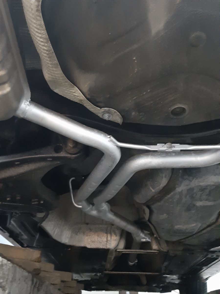

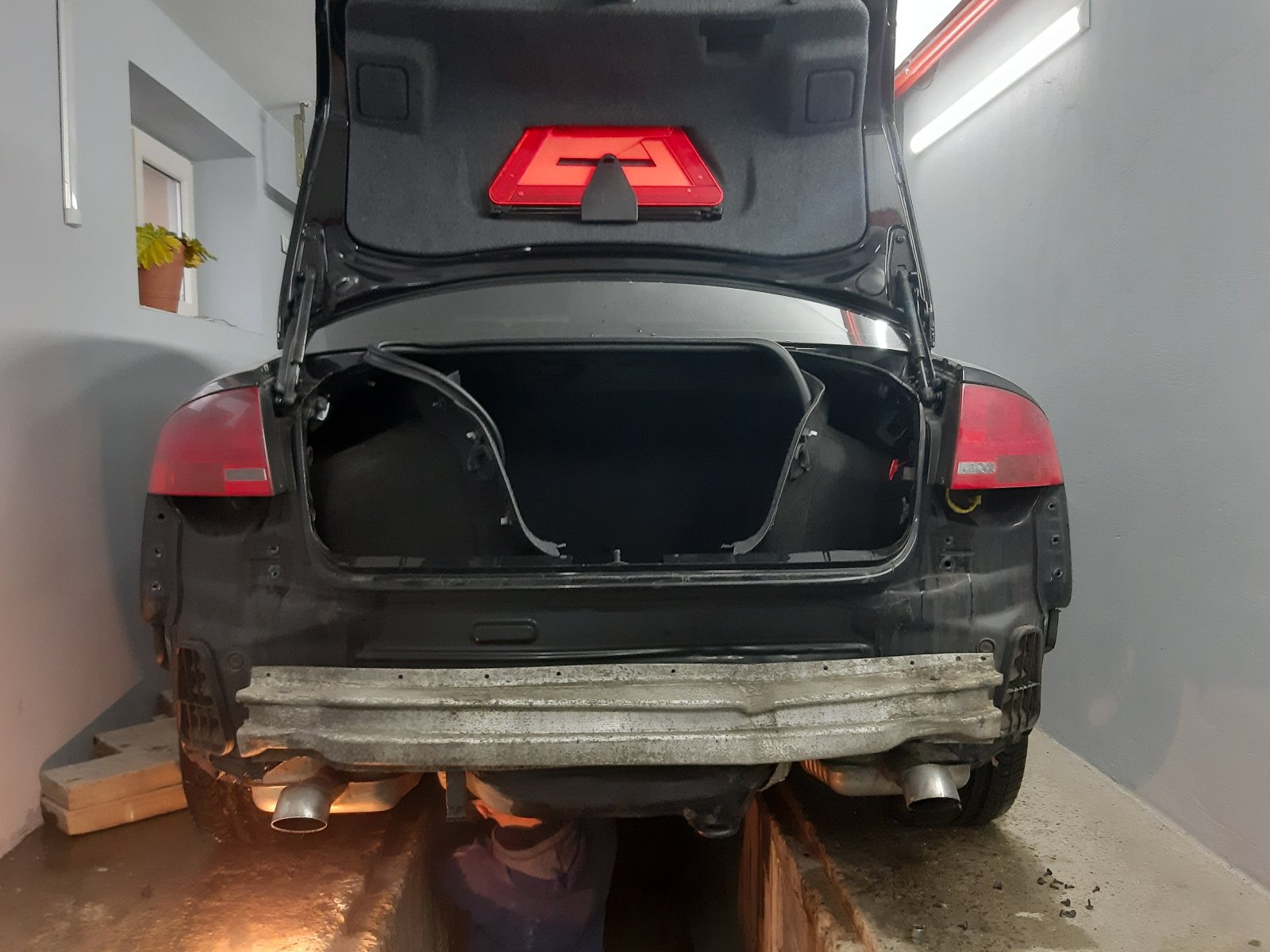

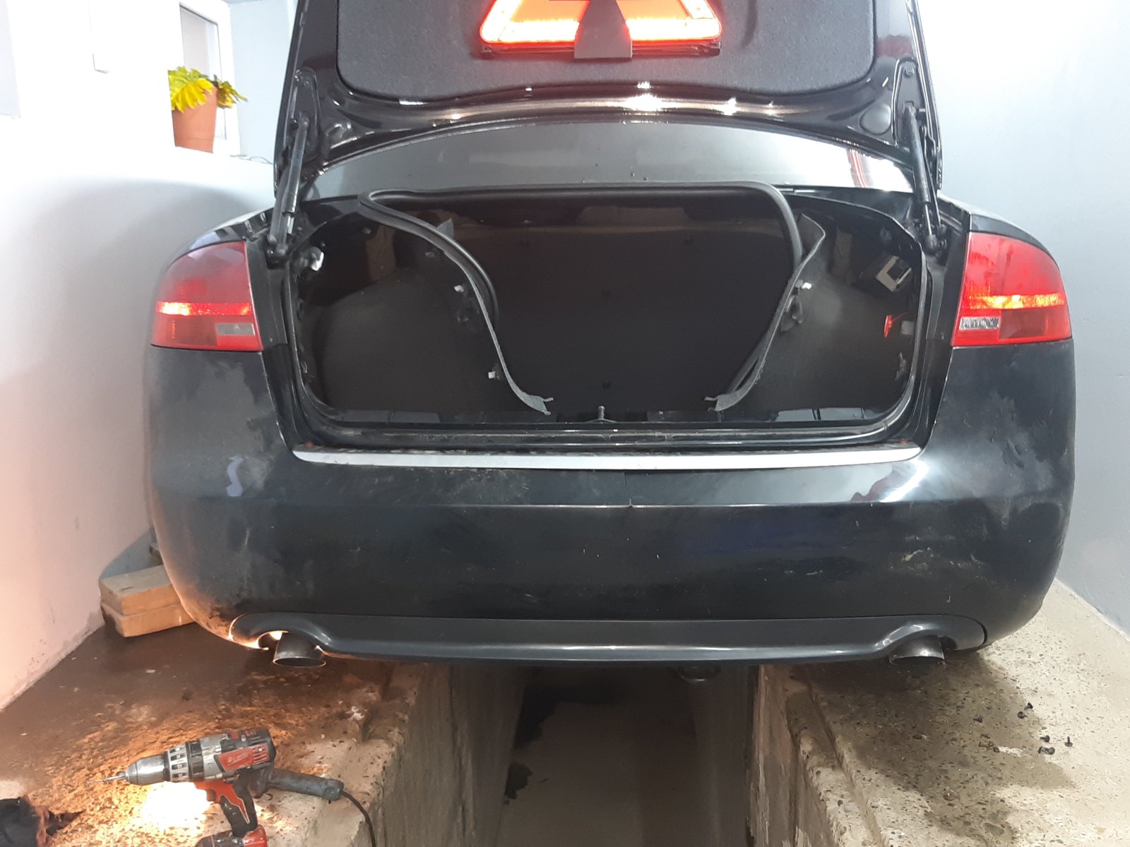

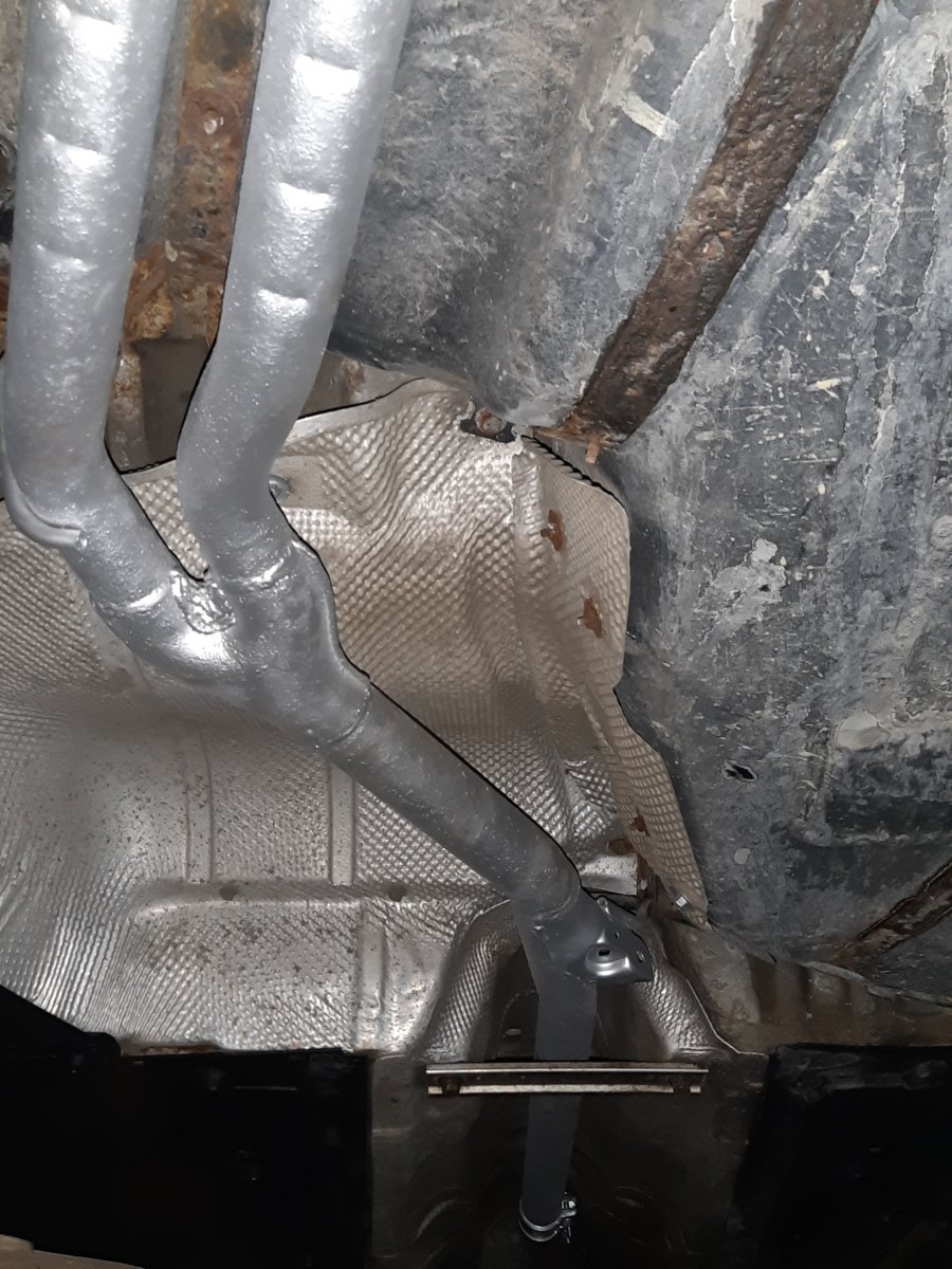

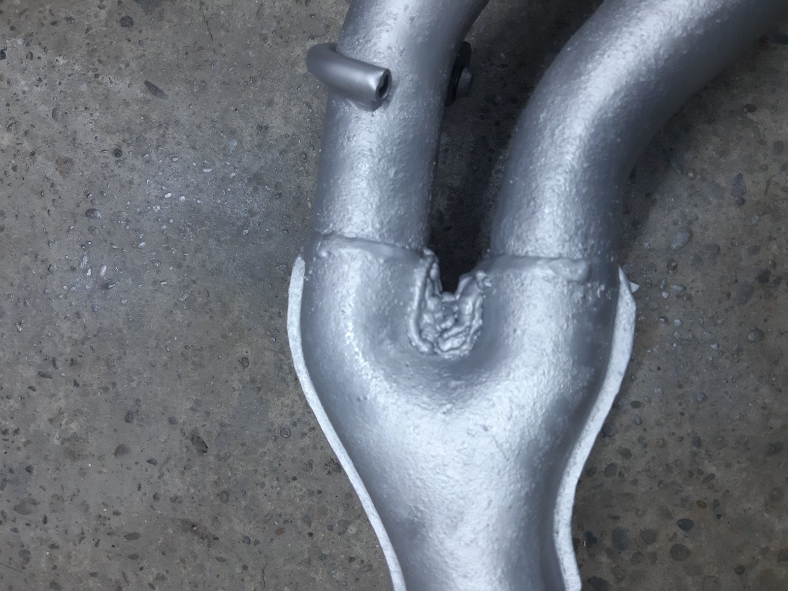

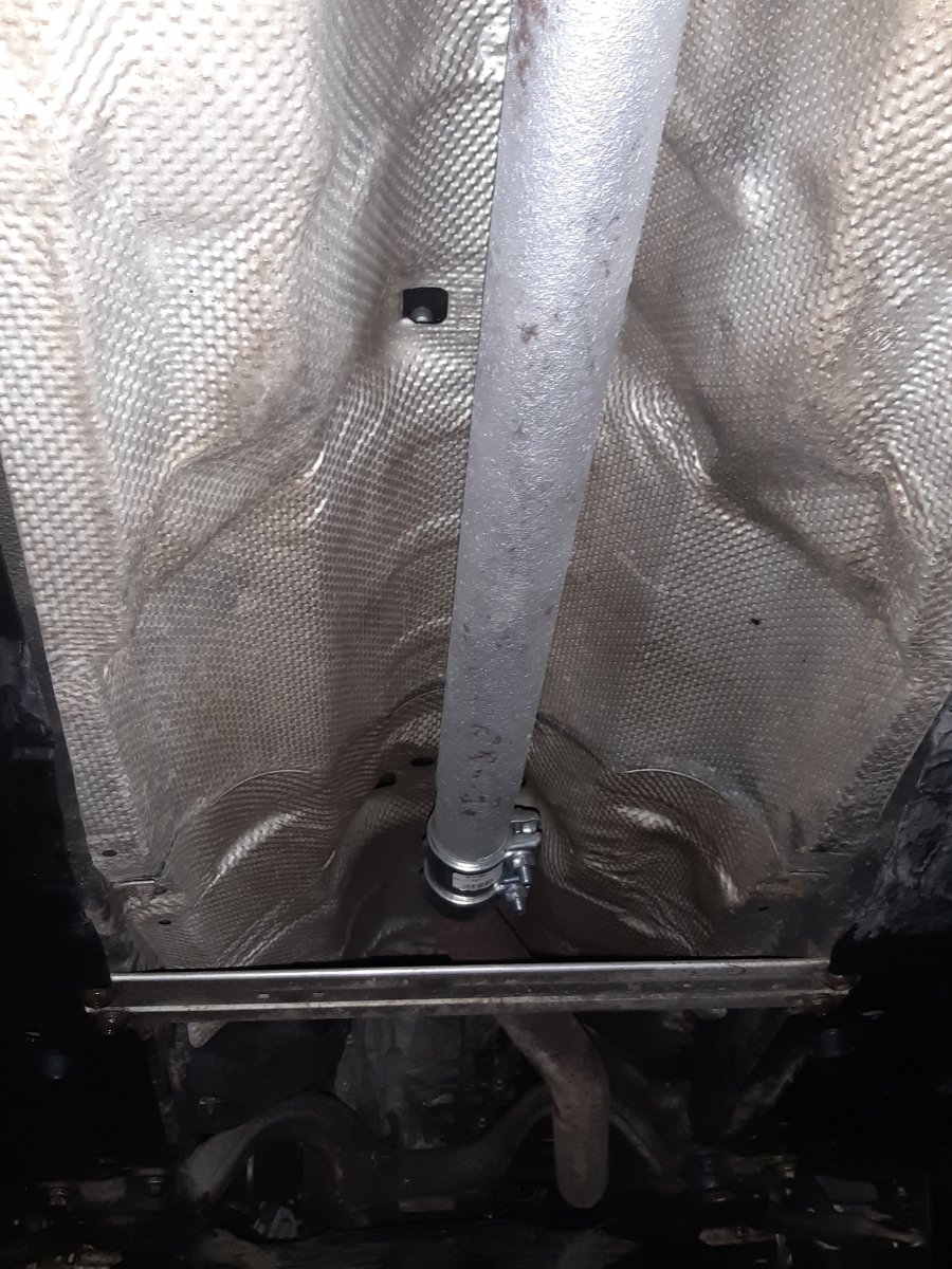

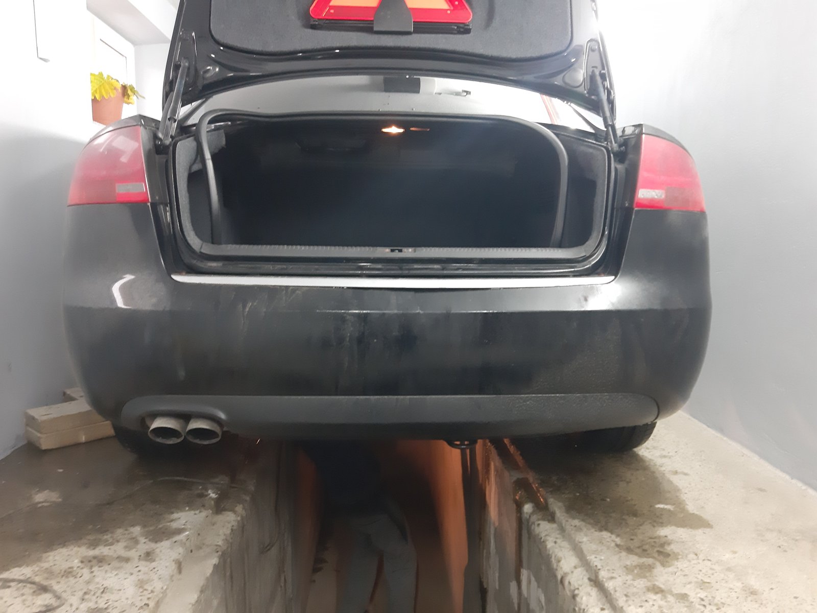

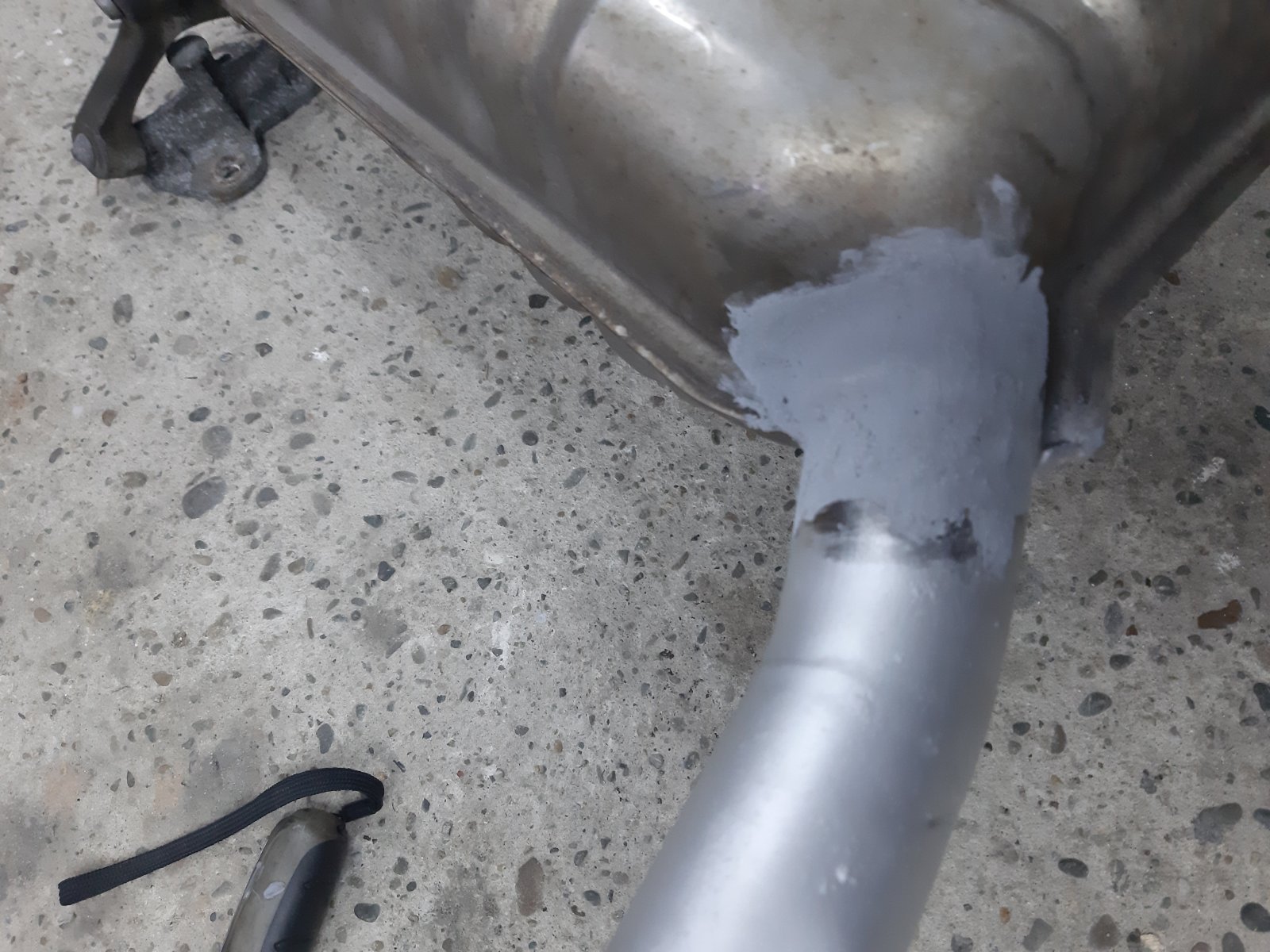

22.01.2022 skompletowałem graty i razem z kumplem zabraliśmy się za wymianę wydechu. Na początku zespawał dziurkę, która była na trójniku. Może nie jest to estetyczne ale chodzilo żeby bylo szczelne. Nikt tam zaglądałl nie będzie :D. Na łączeniu końcowego tłumika powstało pęknięcie. Nie było duże to zdecydowaliśmy, że użyjemy pasty do łatania tłumików. Dodalliśmy siatkę wzmacniającą i drugą warstwę pasty na to także myślę, że spełni zadanie. Na końcu spryskaliśmy farbą do tłumików. Wymiana wydechu była względnie prosta, wszystko pasowało. Mały problem był z osłoną termiczną z prawej strony, ponieważ otwory były zniszczone i przechoodziła oryginalna nakrętka ale jakoś daliśmy sobie radę. Opaska łącząca też już swoje przeżyła, nie udało się jej odkręcić w całości bo pękła śruba. Miałem nową masywniejszą. Po oczyszczeniu i zamontowaniu wydechu Ściągnałem zderzak, również nie bylo skomplikowane, od środka po 5 nakrętek na stronę , od dołu miałem trzema torxami złapany dyfuzor, i w nadkolach po 4 śrubki na stronę. Dyfuzor kupiłem jakiś zamienniik w okolicy 100pln. i tego najbardziej się obawiałem. Stary przy użyciu siły ściągnęliśmy i nowy o dziwo udało się wsadzić bez większych problemów. Siadł ładnie, zaczpy mocno trzymają, nie się nie urwało. Zajęło nam to może 5-10min. Montaż odwrotny i poszło to sprawnie. Na końcu ostatnie oględziny czy wszystko jest tak jak trzeba, śruby podokręcane i efekt finalny gotowy! Pozdrawiam.
Edytowane przez kubicv10
Wyżej na fillmiku chwilę wcześniej wypluła resztki sadzy :D
Ten wydech masz praktycznie pod samym zbiornikiem paliwa czy mi się wydaje?
Nie ma tam dużo placu ale wszystko w oryginalnych miejscach i na wszystkich wieszakach także nic nie kombinowane, wszystko spasowało tam gdzie trzeba. :)
Wcześniej tak samo przechodziła rura od starego wydechu tylko jedna z prawej strony.
Myślisz, że lepiej dokupić jeszcze jedną osłonę termiczną i ją tam jakoś zamontować?
2 minuty temu, kubicv10 napisał:
Nie wiem o co Ci chodzi :eusathink:Przy rozgałęzieniu przed bakiem jest sporo miejsca jeśli o to pytasz, w dodatku wszystko w oryginalnych miejscach i na wszystkich wieszakach także nic nie kombinowane, wszystko spasowało tam gdzie trzeba. :)
Chodzi mi o to, że na moje to brakuje tam osłony termicznej bo wydech masz bardzo blisko zbiornika. Chociaż w dieslu temperatura w tym miejscu nie będzie wysoka, jednak tak to mniej więcej powinno wyglądać.
Ja bym zamontował.
@kamil-vag staram się to zrobić dobrze, u mnie nie ma takiego problemu, w edytorze tak samo nie mam przerw. Nie wiem czemu takie odstępy robi.. ;/
@pelonek1 widziałem ten wątek. Teoretycznie można by było ale nie jest konieczna. Dla świętego spokoju można ją wrzucić tylko trzeba dorezac. Ale jak oryginalnie jej nie mam a przechodził tam wcześniej stary wydech to chyba nic się nie powinno stać ale pomyśle o tym.
Mogę Ci spróbować poprawić te odstępy...jeśli chcesz.
Jak nie było to nie montuj, chociaż z tego zdjęcia wynika, że jest bardzo blisko zbiornika.
