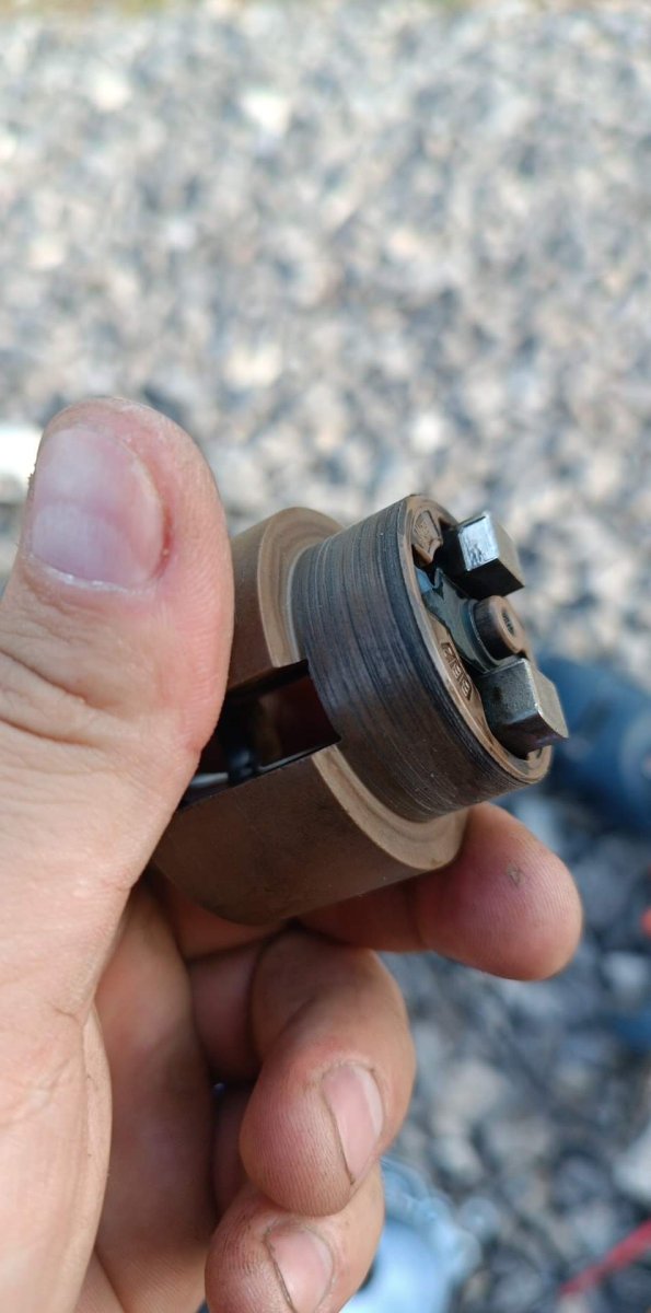

Tak, problemem była vacum, kupiłem regenerowaną na ryzyko.  Starą rozebrałem i  były opiłki w środku, wałek zaczął trzeć o obudowę.. Myśle, że ostatni gwizdek to był. Miałem też za małe ciśnienie paliwa. Po wymianie sprawdziłem tylko podciśnienie i duża różnica. Teraz pokazuje poprawnie.  Sprawdziłem bipy i z -100 niektóre są teraz po w okolicach 20-40.

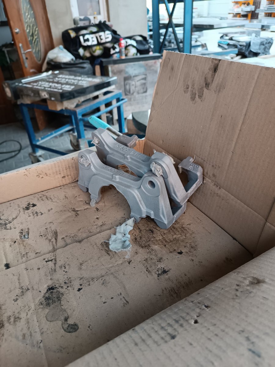

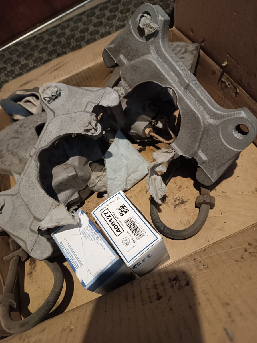

W międzyczasie zakupiłem jarzma i zaciski do swapu hamulców. Miałem brać bez zacisków ale moje były w stanie agonalnym... Przepiaskowałem, coś malnąłem i poszedł zestaw naprawczy, oprócz tłoczków bo były w bardzo dobrym stanie.
IMG_20230420_115627.thumb.jpg.0680c0ca4519f77c6e70ce6519035811.jpg   IMG_20230415_181849.thumb.jpg.c698d38aea2a595062517b46e2170db2.jpg

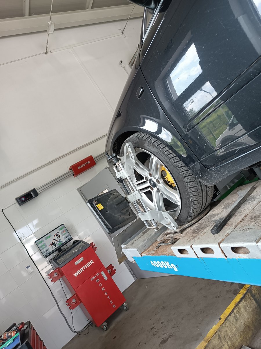

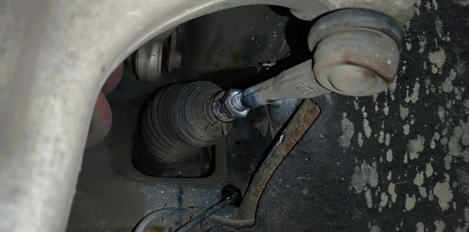

Dalej była również walka z konćówką drązka bo nie szło ustawić zbieżności... Palnik pare minut i po robocie :D
 Zbieżność ----->>>>
IMG_20230720_133215.thumb.jpg.9f928c0348ccc6e5fda11e8656be920b.jpg\

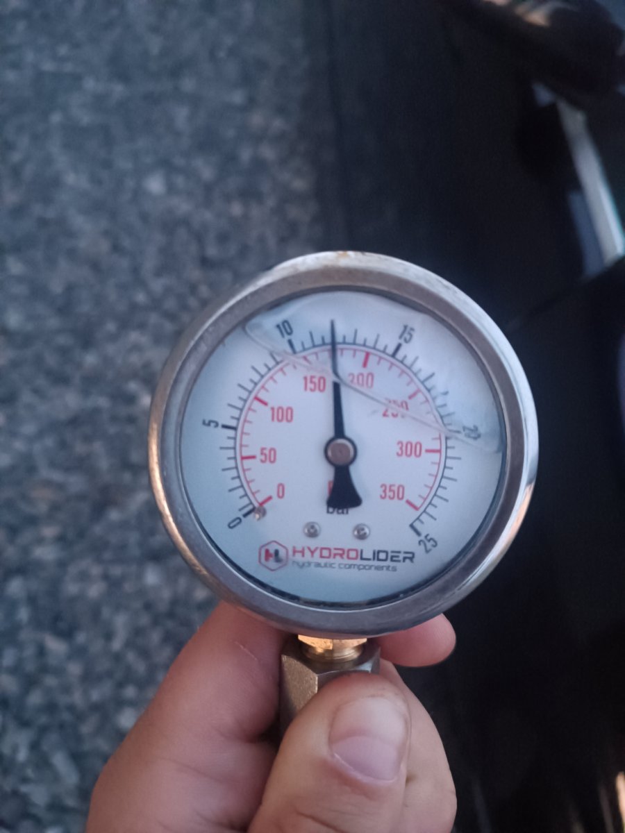

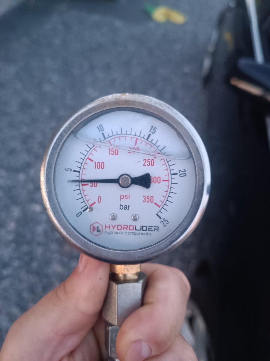

 W końcu zmierzyłem ciśnienie paliwa (to nieszczęsne)... po wymianie vacum jest różnica teraz przy 4k/ obr jest 12b a nie 10...na jałowym 4b,

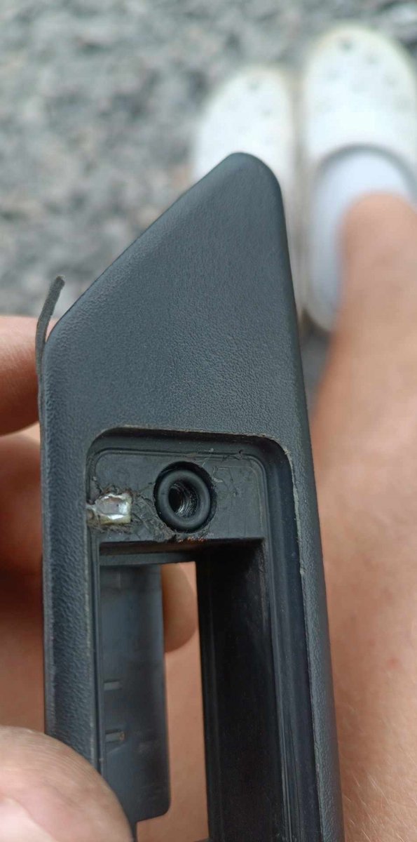

Wpadła szybka modyfikacja blendy bagażnika bo już mnie szlak trafiał.. non stop coś nie łączyło.. przewierciłem na grubszą śrubę , uszczeleczka wleciała i spokój święty...

Jaka cena zbieżności? Tylko przód czy tył również?
 Tarnów 100zł za przód. Były dwa podejścia, za pierwszym chyba kierownica nie była idealnie równo i właściciel po jeździe próbnej kazał ustawiać jeszcze raz, wtedy sam kiere ułożył.
Tyłu  nawet nie ruszałem bo pewnie śruby by sie pourywały.. Nie tnie opon to nie ma tragedii z tyłu :P Wcześniej byłem w trzech innych miejscach i za każdym razem drożej i za każdym razem nie ustawione jak powinno być.
Edytowane przez kubicv10
Ostatnio po wymianie kompletnego tylnego zawieszenia ,za ustawienie  przodu i tyłu  dałem 150ziko. w Tos-e Idealnie za pierwszym podejściem ustawił :)
