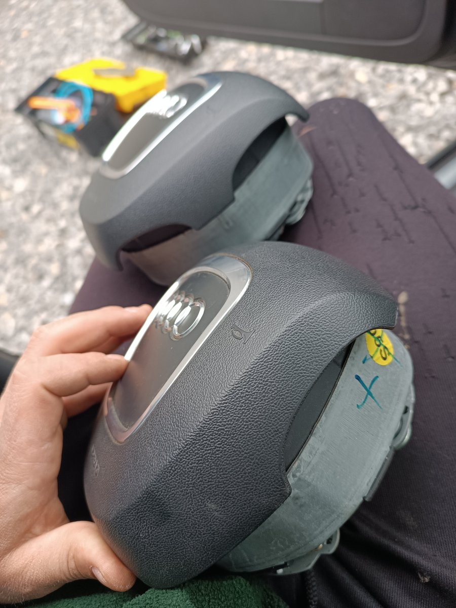

Jakby ktoś się zastanawiał czy poduszka od 4-raminnej podejdzie do kierownicy 3 ramiennej i odwrotnie. Wrzucam zdjęcie gdzie widać różnicę. IMG_20220426_163041.thumb.jpg.956e0675891f83b61bba2ad89e7172cd.jpg

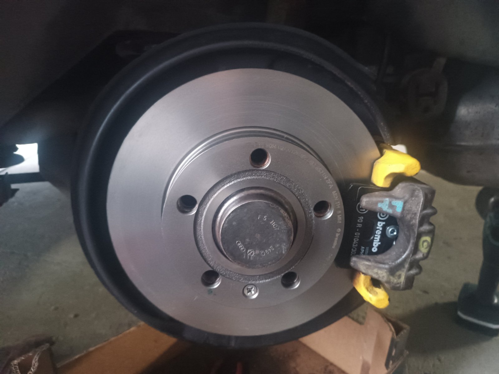

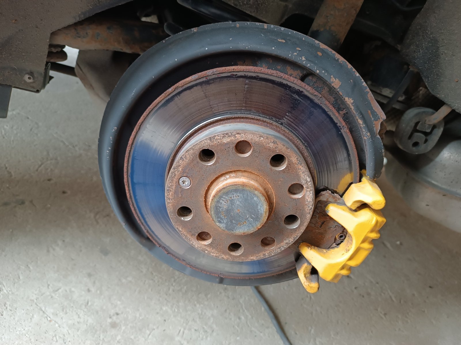

 Naszedł czas zmienić komplet hamulców tył. Myślałem, że pójdzie gładko. Ale zeszło mi cały dzień +2x jazda po zaciski. Pierwszy problem to: śruba w jarzmie na kleju nie do ruszenia. Użylem palnika i jakoś poszło ale walka była długa, i ciężka oraz jeden złamany klucz . Drugi problem to cylinderek, który nie drgnął nawet milimetr, chyba ponad godzinę próbowałem go wcisnąć jednocześnie wkręcać. Wyjść jako tako wyszedł wyszedł ale wkręcać się nie dał. (oczywiście z drugiej strony to samo) Kupiłem używki w bardzo dobrym stanie.  Zostało je pomalować. Ostatni problem to przykrecenie tarczy, śruba w zestawie byla dłuższa i wkręcała się tylko odrobinę, problem taki, że akurat połowa gwintu była cała skorodowana ze względu na to że stara śruba była krótsza. znalazłem 3 dłuższe śruby chyba od mebli z takim samym gwintem i po trochu wykręcałem, psikalem WD, i wkrecalem z powrotem.  Gwint się zrobil jak nowy. Wiadome wszystko czyszczone porządnie, odtłuszczone. Użyłem odrobinkę kleju niebieskiego do gwintów do śrub w jarzmie. Na tą chwilę jestem zadowolony, zrobilem ponad 50km. Nic się nie dzieje. Nie smierdzi, nie ma dymu, nie piszczy, pedał nie wpada, nie drga, alusy chlodniutkie, Ręczny działa i nic nie cieknie. Będę docierał je jeszcze ze 100km. Jak na amatora myślę wyszło dobrze. Ale były chwile zwątpienia.

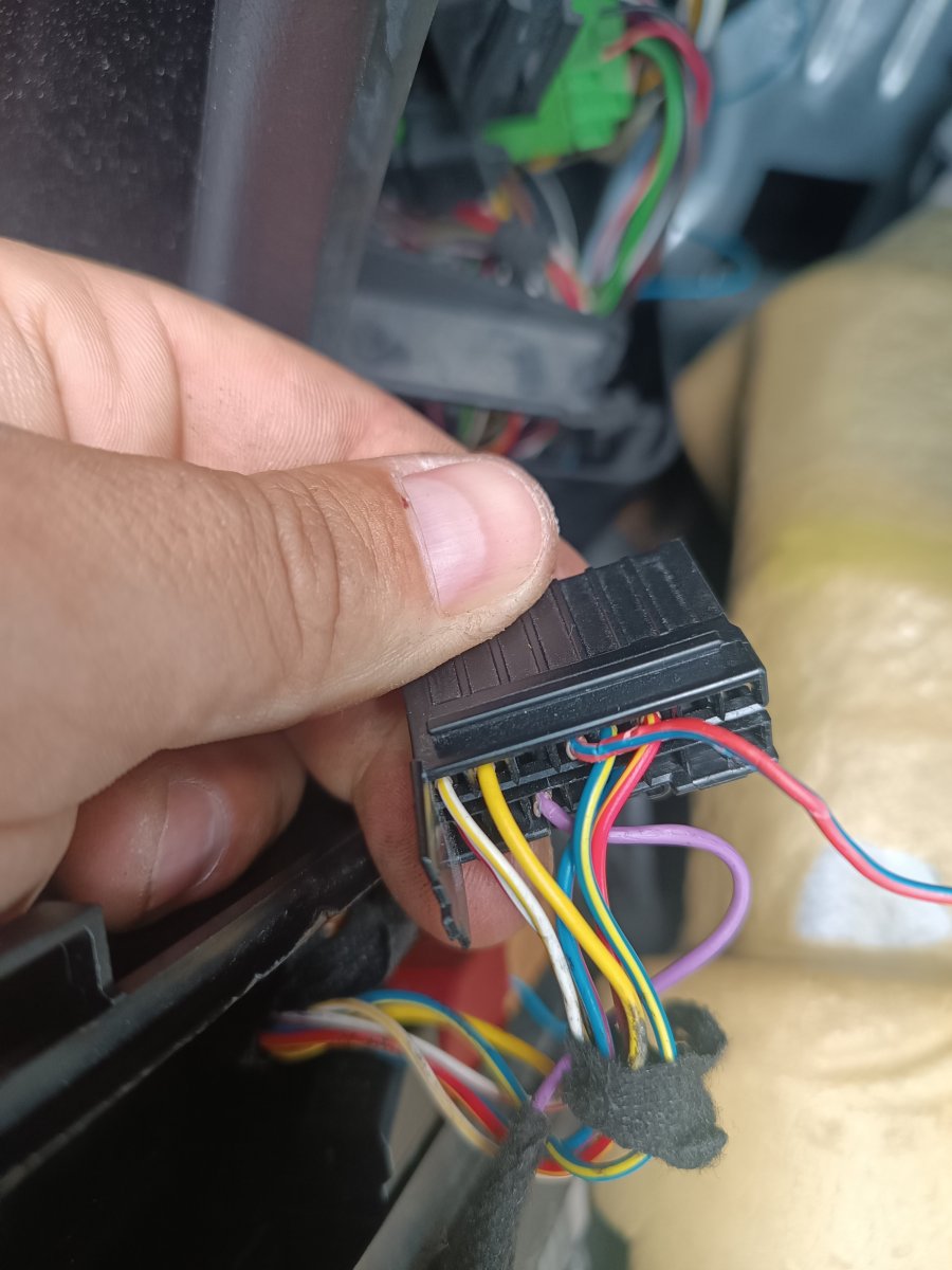

W końcu postanowiłem, że kupie przycisk od otwierania klapy bo już irytowało ciągłe gaszenie auta, i otwieranie z pilota.... a dawać za używaną listwe 150 albo lepiej to mi się nie kalkulowało..
Przycisk wyszedł jakieś 60zł.. tapcierka w dół , oczywiście jak to ja, nie kupiłem panelu, wtyczki ani pinów.. Ciężko było ogarnąć ale się udało wyprowadzić kabelki i podpiąć do wtyczki..
Na szczęście znalazłem stare lusterko z audi i tam wyjąłem z kostki pin, który usadziłem w puste pole nr9.. nie byl idealny ale tragedii też nie było..wyciąłem małą dziurkę w tapicerce praktycznie tak samo jak się wycina pod ten duży panel. ciasno wszedł. Musiałem go wysunąć troszeczke bo go blokowało jak był cały schowany.. klej na gorąco od drugiej strony i jazda... Wszystko działa.. Mam włączone ryglowanie drzwi i blokade zamka. Nie da się otworzyć podczas jazdy dopóki nie zwolnie do ok 5km/h. Zostało jakoś wykończyć ale to już na kiedy indziej :D

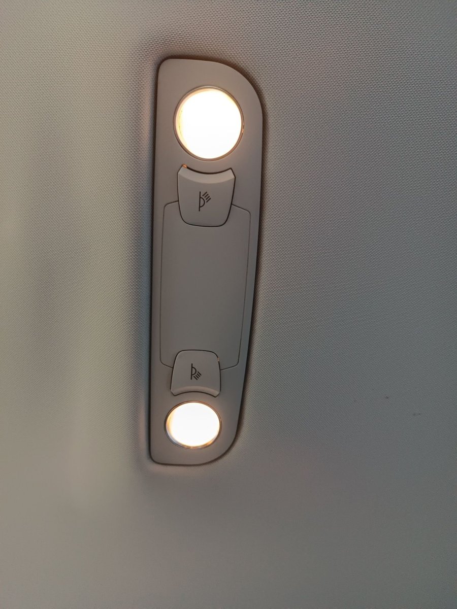

W dniu 26.04.2022 o 18:11, kubicv10 napisał:
Weszła lampka podsufitki od c6 i nowa kiera :D Jakby coś to lampka pasuje P&P do b7 :D
278997142_1094654847748102_3597562990887653611_n.thumb.jpg.246b91bb5c627d54c7ff5d5c1cf46ead.jpg

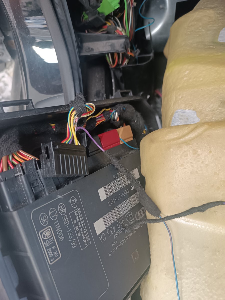

W sumie przy okazji jak chciałem sprawdzić co skrzypi pod sprzęgłem i to się okazała pompa sprzęgła :/. Nasmarowalem ale jak już miałem rozebrane to zacząłem dorabiać podświetlenie nóg xd
  • mk końcówka CA

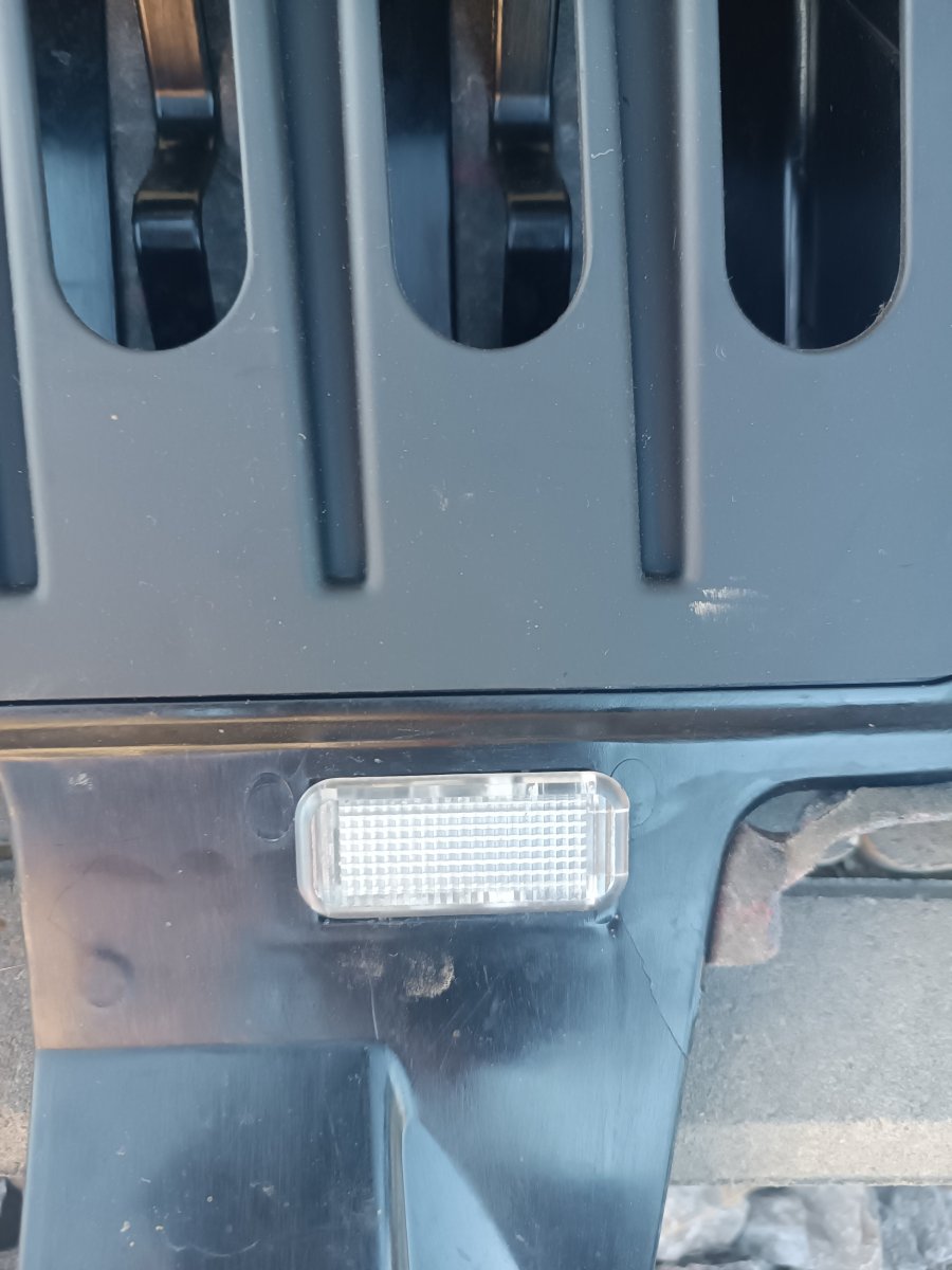

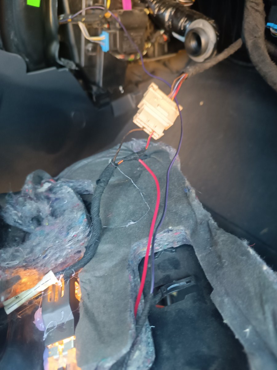

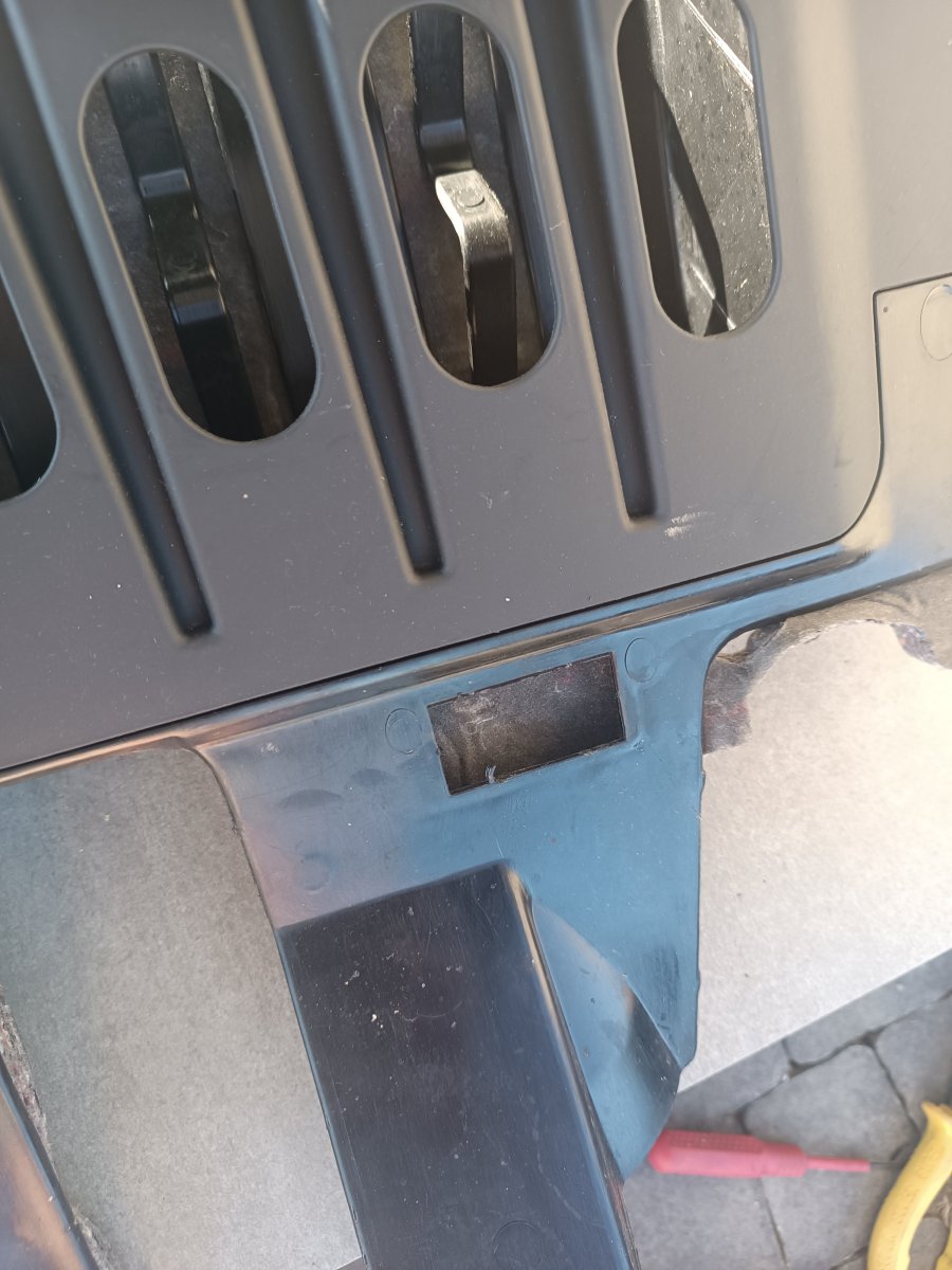

Dorwałem Mk, kostka 12pin i miejsce nr 6 i 13, wsadziłem piny. Stały plus, wiem, że z bezpiecznika nr 2 ale jak na początku sprawdzałem i fajnie wpiąłem kabelek tam to tak później ni chu**a nic nie podchodziło. Stwierdziłem pier***e.  Pod kierownica jeden plus pod zacisk, drugi plus przy schowku pewnie, który idzie do podświetlenia schowka, musiałem jedynie masę przeciągac z Mk ale jak wszystko rozebrane to bez problemu poszło. Wiem,że kiedyś coś kodowałem jak się chciałem za to zabrać ale nie pamiętam dokładnie co i jak już. Od kierowcy zapala się po otwarciu drzwi kierowcy i odwrotnie pasażer, po zamknięciu gasną. Wyszło jak ori.. Zadowolony. Fajnie, że miejsca pod lampki przygotowane. Wrzucam parę fotek.

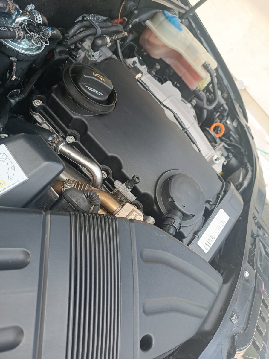

Elegancko :hi: napraw korek wlewu oleju bo silnik się zatrze :grin:
@Langista to znaczy :D :question:
No musi być konewka na równo, żeby olej sie z niej nie 'wylewał' :polew:
Ty faktycznie coś może być bo pod korkiem olej był :D Wydawało mi się, że dobrze zakręcam ale coś chyba przeskakuje :unsure:
Chyba trzeba będzie nowy :facepalm:
