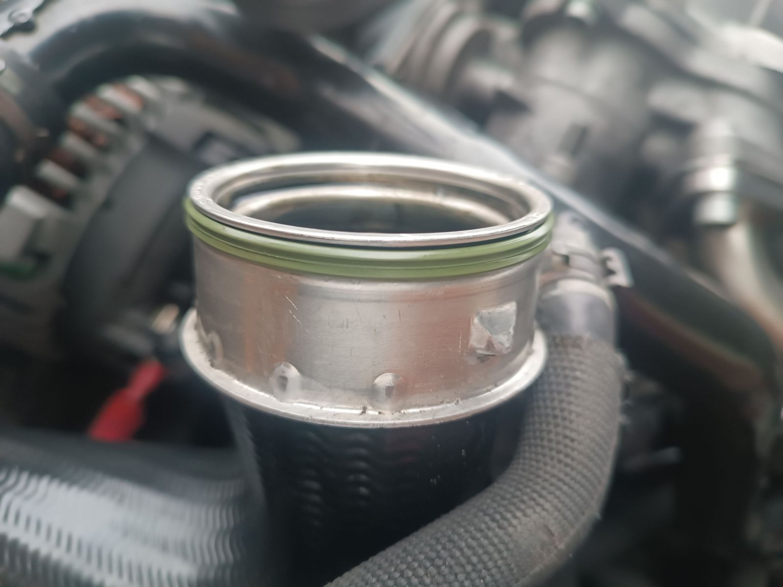

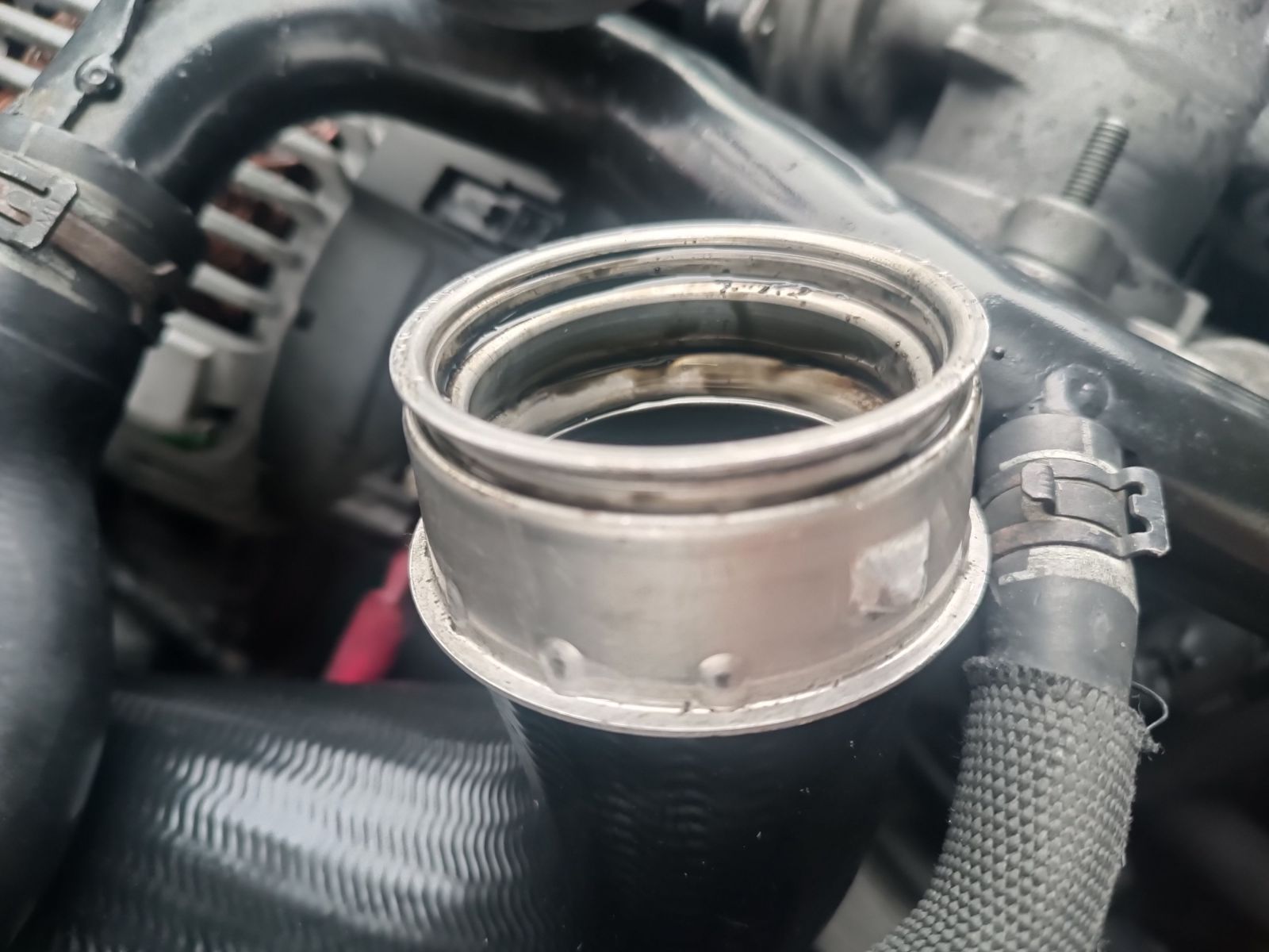

Btw macie jakiś patent oprócz wymiany węża dolotowego tego przy Egerze, który jest ta tą spinkę? Widzę że nie siedzi sztywno już, ząbki się wyrabiają pomału. Ktoś coś?
Cienki o-ring (góra 1mm grubości, ale raczej mniej niż 1mm) założony na tą szybkozłączkę niweluje luz i ząbki nie wyrabia się, albo wyrabiają się zdecydowanie wolniej. Mam tak zrobione w swoim gnojowozie i polecam.

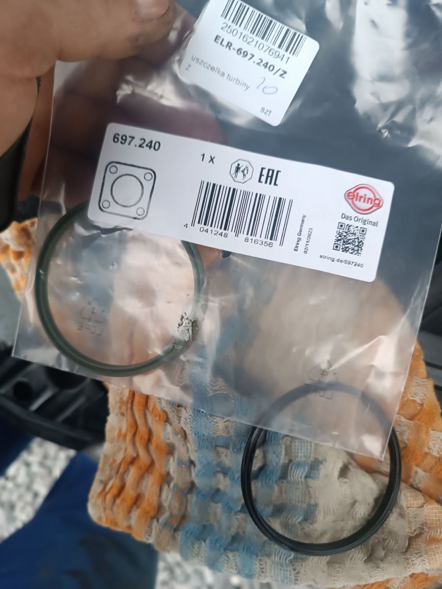

12zł i wrzuciłem nową uszczelkę. Numer 697.240
IMG_20240222_160218.thumb.jpg.3b4173463ee69a19a73313b2ebe466b3.jpgIMG_20240222_160434.jpg

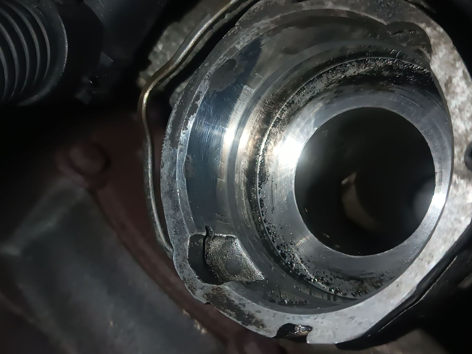

Idąc za ciosem, szukając nieszczelności w dolocie przez przypadek ułamałem ten malutki króciec na trójniku między vacum a serwo....:kox: Udało się na szybko ogarnąć na szrocie ale niepotrzebne koszta. :suicide_anim:

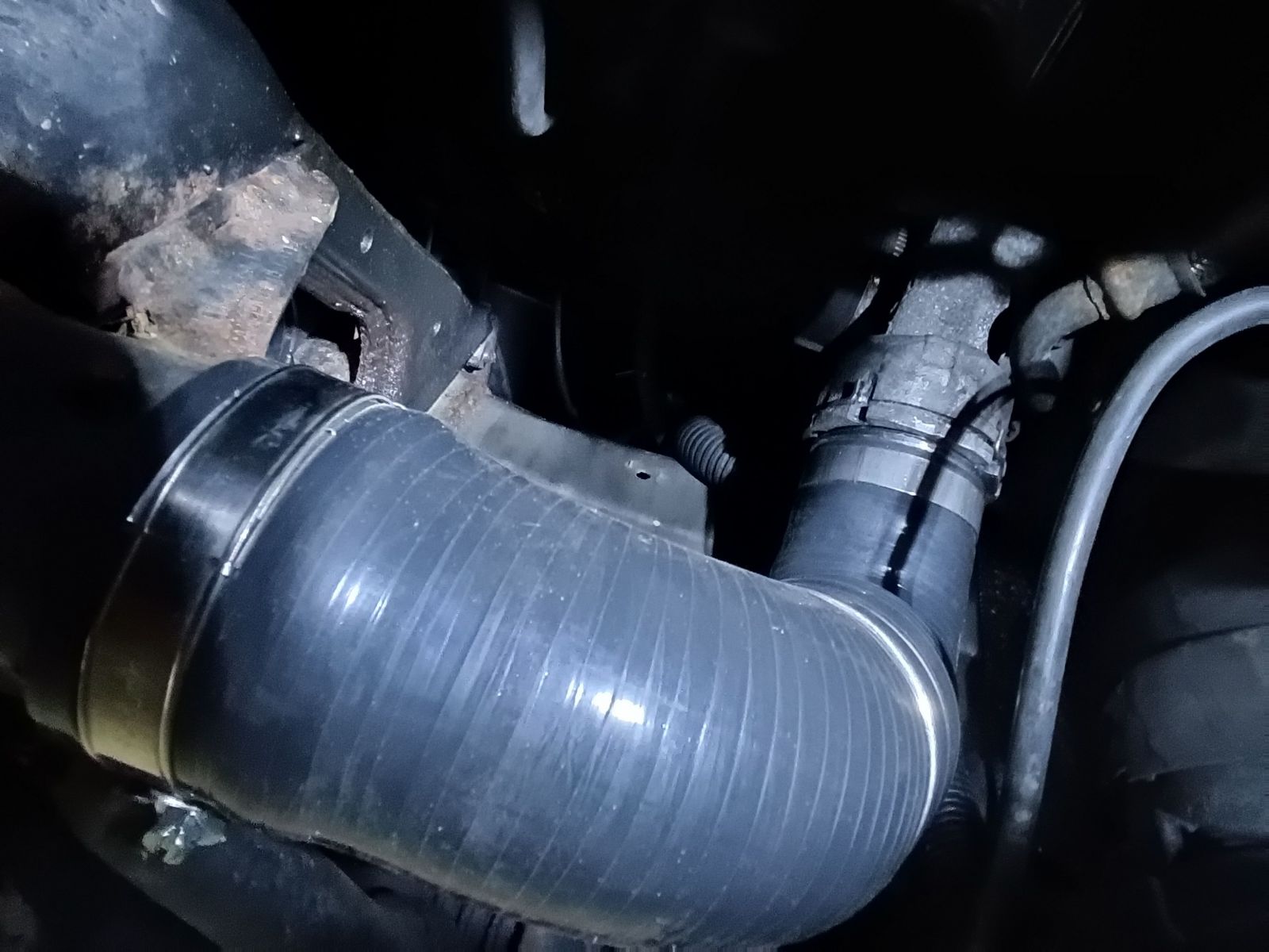

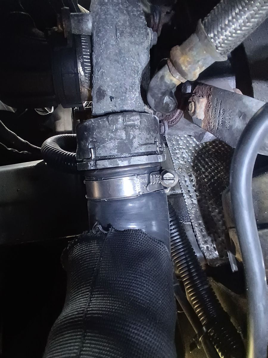

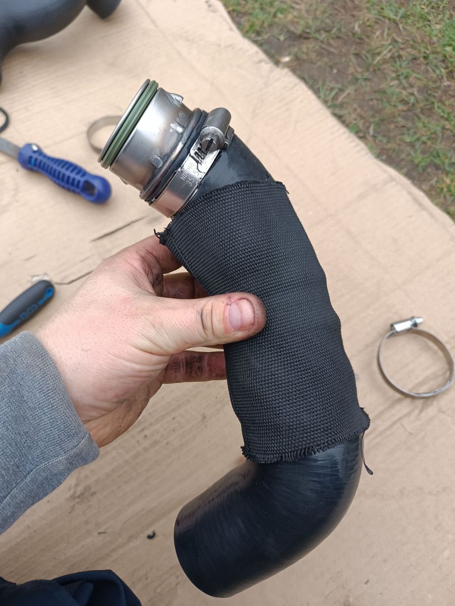

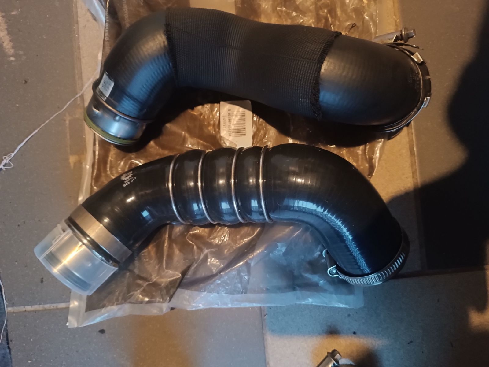

Dalej, pierwsze co rzucił mi się a oczy wąż między Turbo a ic.. jakiś taki zmęczony życiem.  Trafiłem w dziesiątkę. Nie dość, że  od strony turba uszczelka nie trzymała i był bardzo luźny to od spodu znalazłem dziurę... Tak samo udało się ogarnąć jeszcze dziś zamiennik ostatni na stanie w najbliższym sklepie motoryzacyjnym.
Teraz wszystko śmiga i nie syczy :D

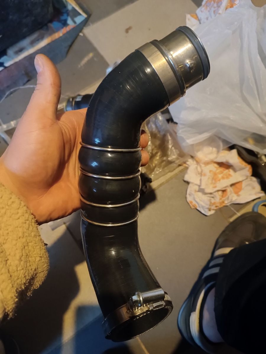

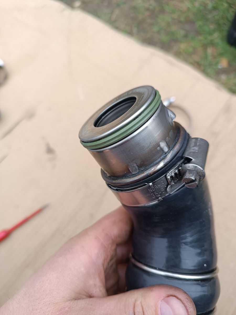

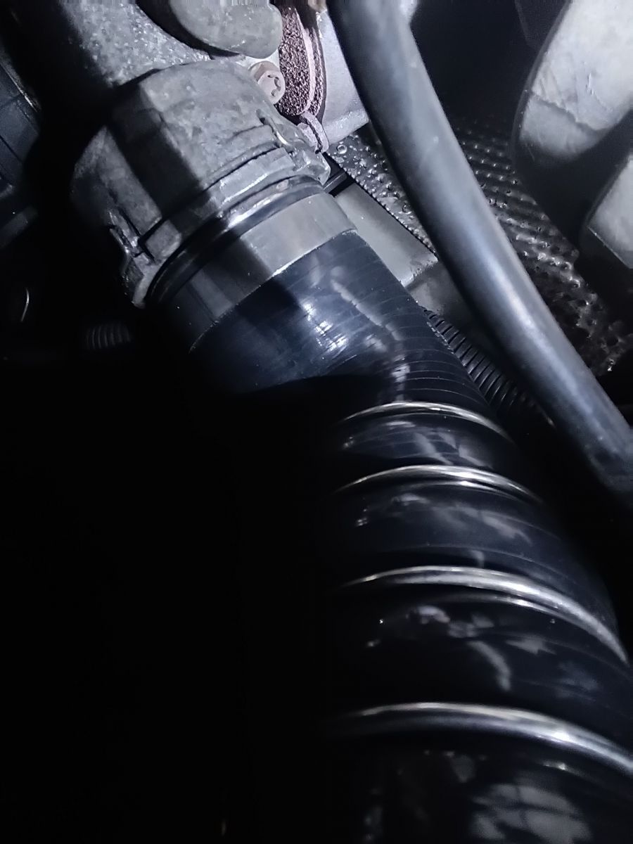

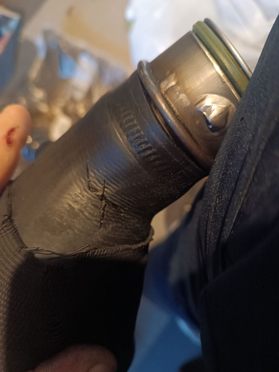

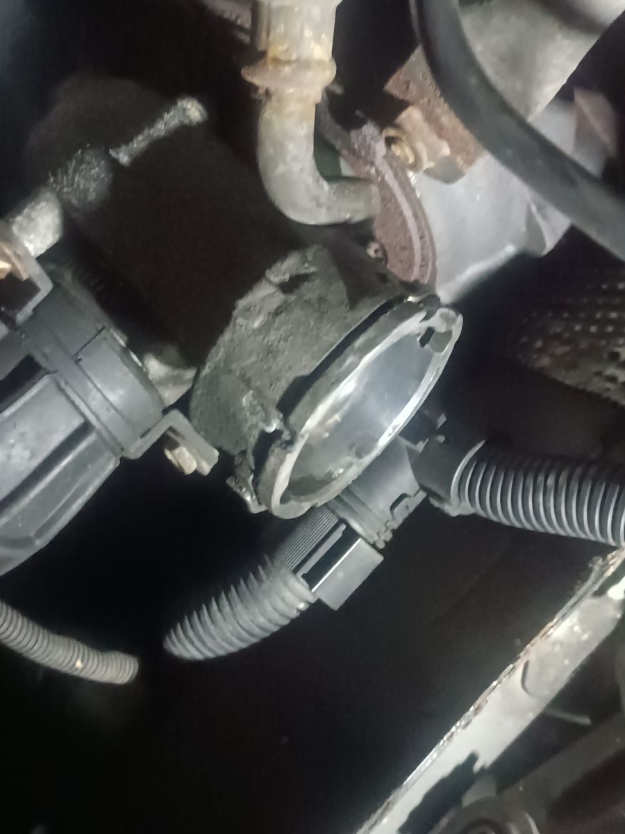

Jak to się mówi, nie chwal dnia przed zachodem słońca. Po krótkiej trasie wydawało się, że jest ok.  Wyjechałem do miasta chce mu dać po garach aż tu nagle huk i sowa. Jak się okazało spadł wąż z szybkozłączki. Myślałem, że źle założyłem ale zapinka siedziała na swoim miejscu, a węża wydarło...

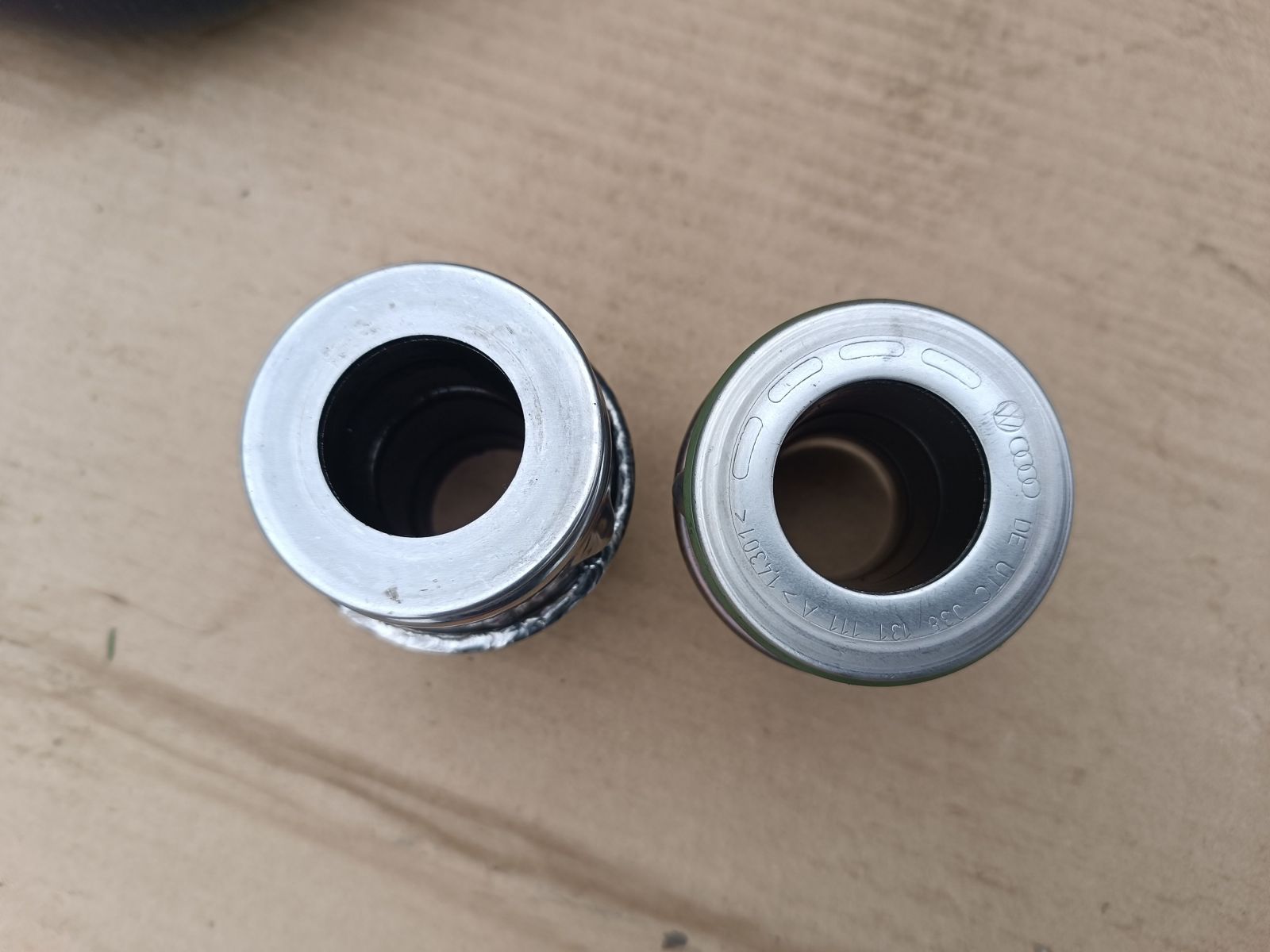

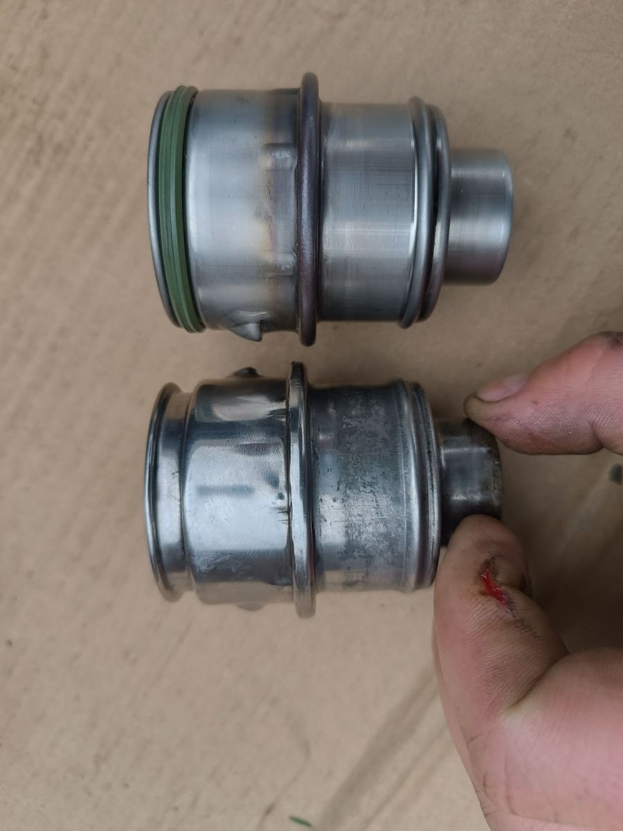

Szybka przeróbka:
Wziąłem oryginalny ten "zawór" czy jak się to nazywa ze starego węża i przełożyłem do nowego.
Widać, że oryginał wygląda dużo lepiej.
Oczywiście jednorazowa opaska w chińczyku..
Rozciąłem opaskę, skróciłem węża, przełożyłem ten zawór i nowa opaska a pod nią było coś jakby taśma czy coś pewnie żeby się w węża nie wgryzała.
Póki co dawałem po garach i nie wysunął się na milimetr..
dołożyłem jeszcze na niego stary kołnierz a co xd
parę fotek wrzucam.
Edytowane przez kubicv10
Ta redukcja to żart. Normalnie dałbym silikon na gardziel, skręcić opaską t-clamp i będzie się trzymać jak cygan zasiłku
To jest niby jakiś tłumik szmerów czy coś koło tego. Fakt, że restrykcja niezła :(
Może jakąś funkcji to spełnia jak kolega piszę ale jeśli robi to tylko za redukuje to XDDD hah. ?
1 minutę temu, staniek napisał(a):
Ale może już nie róbmy Koledze bałaganu w temacie.
Pozdr
Konkluzja taka, wyrzucić to i założyć silikon na turbinę to wersja najprostsza. Jak turbinę zmieniłem na 1549 to gość przyspawał mi kawałek rurki właśnie żeby lepiej było nałożyć silikon, malutka warga na krawędzi i trzyma jak wściekłe...

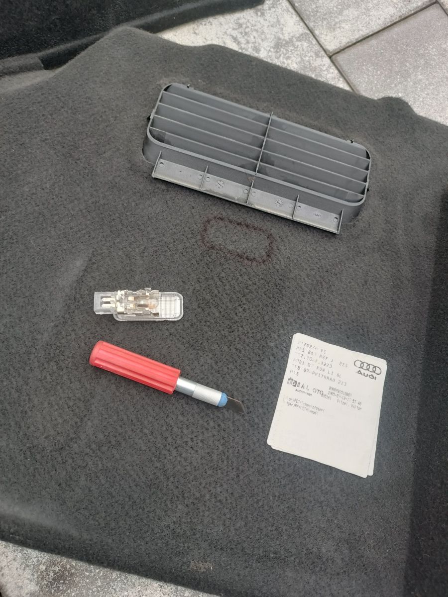

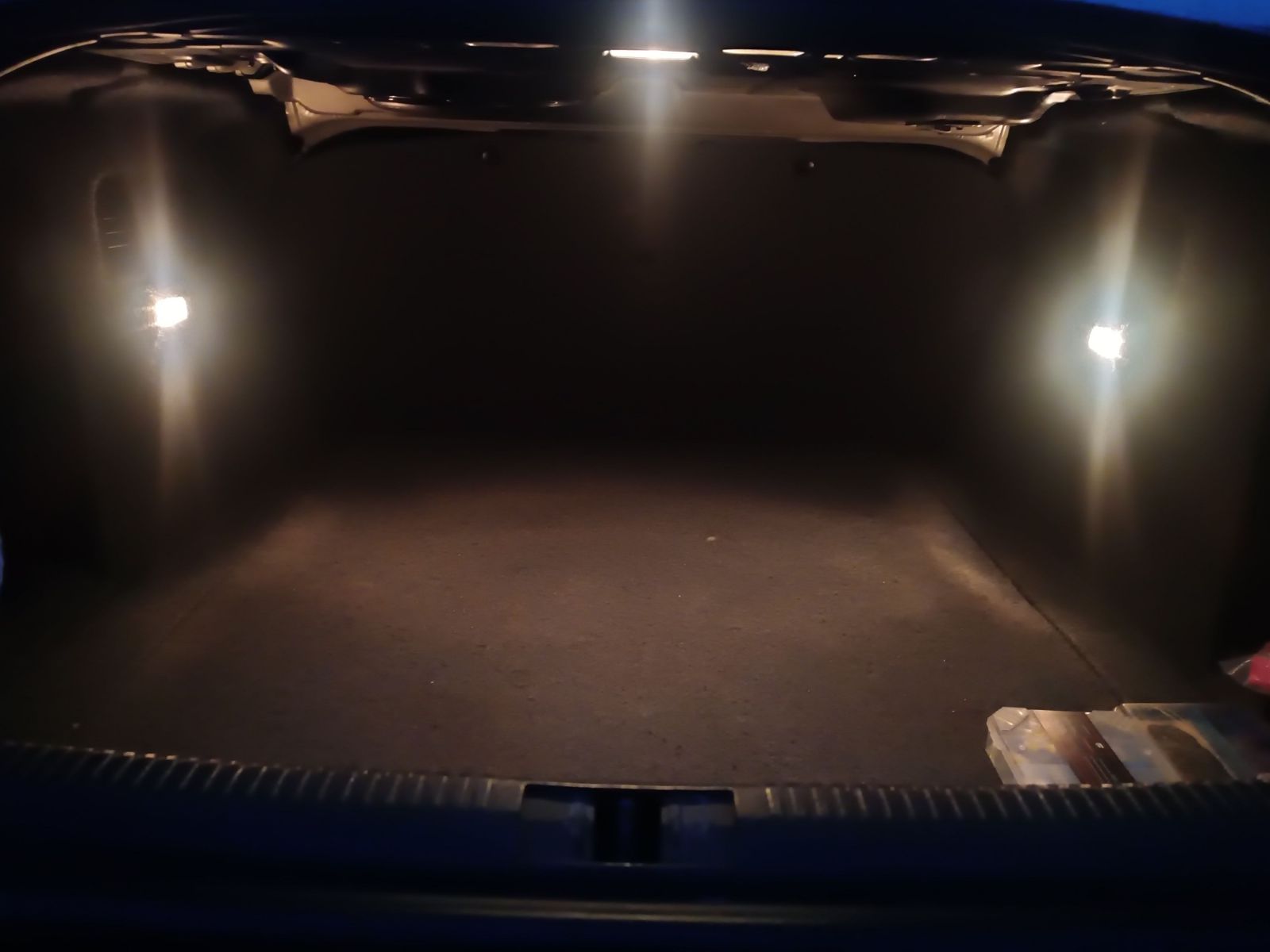

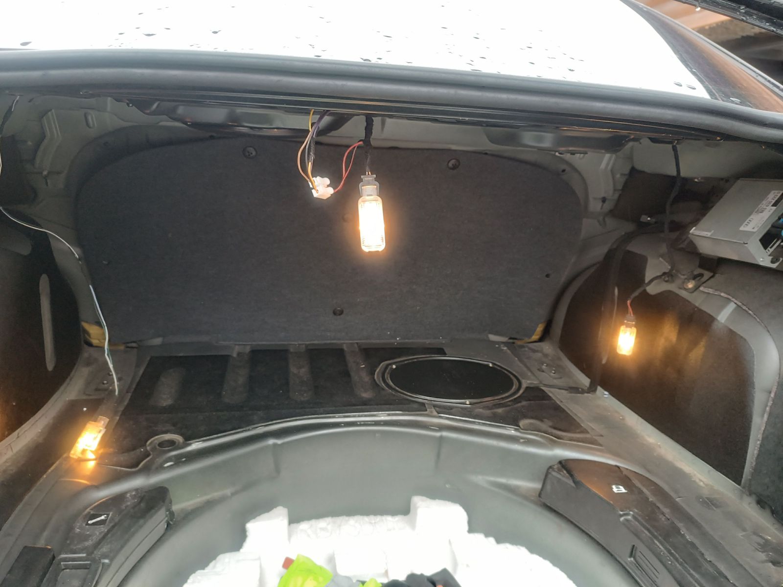

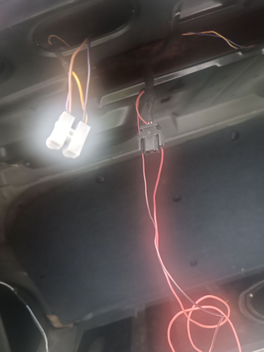

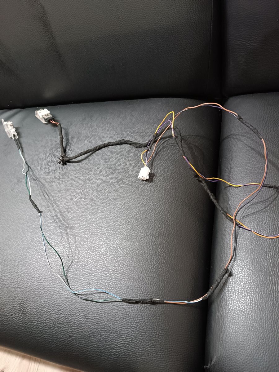

W międzyczasie wpadł mi pomysł żeby doświetlić sobię bagażnik bo jest tylko jedna lampka. Mogłem wrzucić sobie Leda ale po co chodzić można latać.  Znalazłem w gratach stare lampki nawet udało się odszukać jedną wiązkę. Drugą musiałem dorobić.  Szyba instrukcja xd
  1. Zwalamy boczki z bagażnika,
  2. U góry jest tyle miejsca na przewody, że można siłowy założyć xd,
  3. Najszybciej - ściągałem otulinę z kabelków od głównej lampki i tam się wpinalem,
  4. Puszczamy kabelki do lampek górą w otworach. Nic nie trzeba wiercić, idealne dziurki wychodzą za boczkami,
  5. Mierzymy gdzie chcemy wyciąć sobie dziurki i wycinamy. Ja delikatnie podkleilem sobie klejem na gorąco od tyłu ale tak żebym mógł w przyszłości ściągnąć.
  6. Kabelki z tyłu pozaczepiane w jakieś fabrycznie otwory. Sprawdzamy czy wszystko działa i składamy z powrotem.

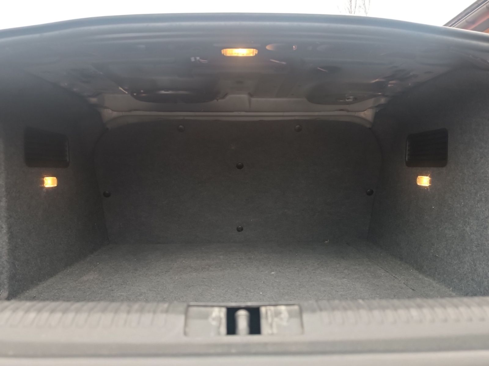

No i to jest praktyczny i tani mod. Jeszcze wrzuć żarówki LED ale nie za mocne i w ogóle będzie petarda ?
Ps: też bym tak zrobił ale mam avanta ?
Edytowane przez Ivanek
Kurde chyba to podpatrzę bo czasem ciemno w bagażniku jest :P
Bierz moda bierz :drunk:
Wieczorem to jakaś masakra ciemno jak
w...xd wrzucę fotę wieczorem jak wygląda. :D
4 godziny temu, kubicv10 napisał(a):
Mam nadzieję, że nie zostawiłeś tam ten kostki... :whistling:
Jak to nie xd
:lol1:
 Kurde mogę to zalutować, złączyć cokolwiek ale czy jest sens xd
 A to taka fajna na wcisk z temu xdddd

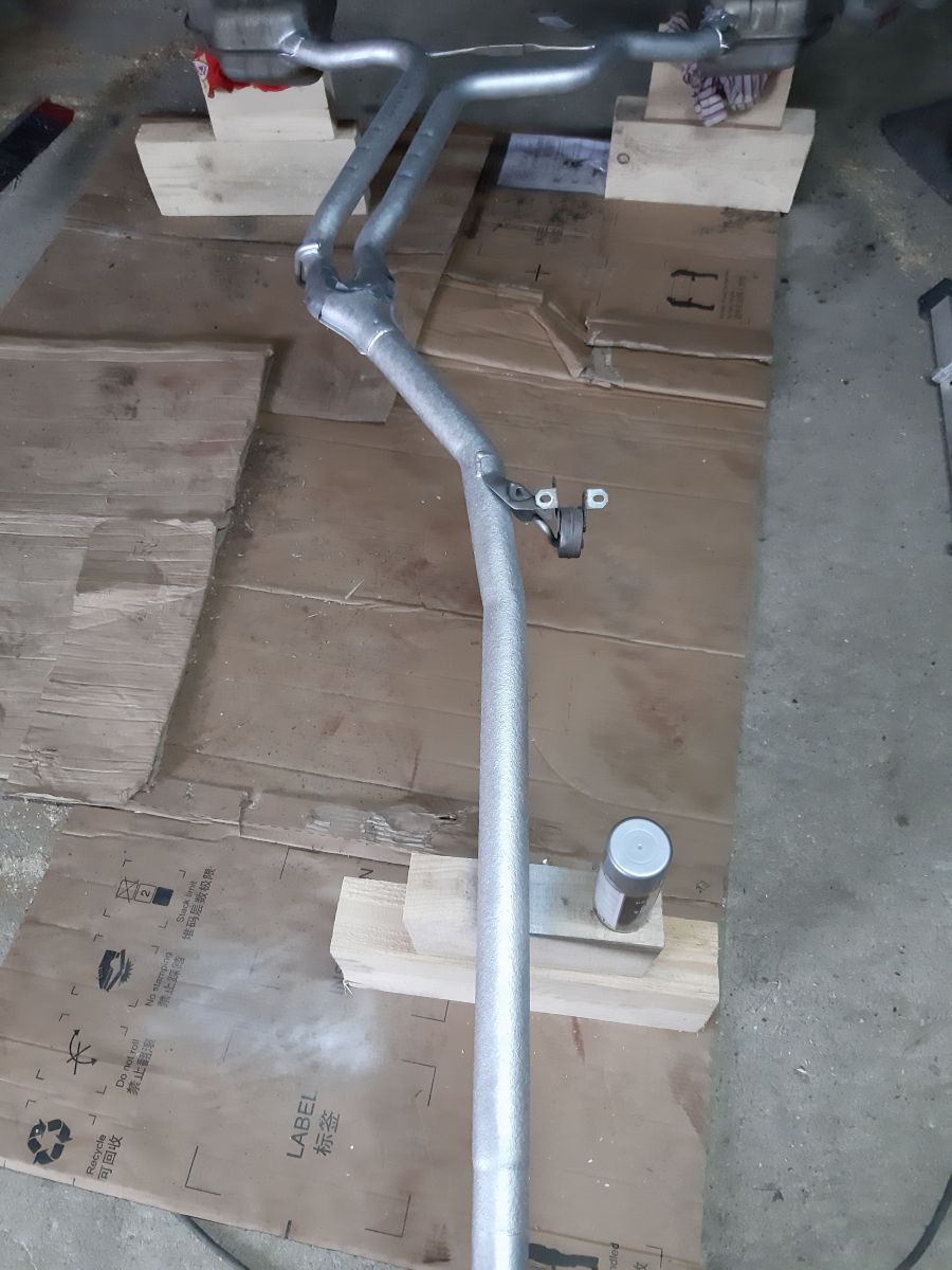

Pany,  będzie jakaś różnica jak wywalę środek z końcowych puszek??? Puszki zostawię.:D
To ile masz tych puszek na środku? Z tego co wiem to jest jeden tłumik na środku i dwa końcowe po jednym na stronę.
Źle napisałem, chodziło o wnętrze puszek tych końcowych.
Na środku nie mam tłumika tylko tak jak piszesz na końcu po jednym na stronę.
To masz teraz odwrotność tego co obecnie ja mam, ja mam środkowy tłumik ale brak końcowych i z zewnątrz gada to tak
Obecnie jestem na etapie wyrzucania środkowego tłumika więc za tydzień mogę dać info jak to gada na full przelocie.
Końcowe raczej i tak są przelotowe, pytanie co chcesz uzyskać?
@Ivanek jak dla mnie u Ciebie gra w sam raz. Chcę uzyskać tylko żeby choć trochę było słychać ten wydech jakkolwiek . Nie jestem wybredny. Właśnie nie wiem czy w tych końcowych tłumikach jest coś upchane czy nie.
PS1. Masz kata??? Chyba full przelot to nie xd (ja mam kata)
PS2 strzały z wydechu to co masz wgrane?
Nie mam katalizatora, dp 55mm, środkowy odcinek też jeszcze 55mm z tłumikiem, końcowe 2x 51mm (2") przelotowe rury. Obecnie auto stoi u znajomego i zmieni się to że zamiast odcinka środkowego 55mm wraz z tłumikiem będzie po prostu rura 51mm (2"). Zabieg wymusił u mnie awaria wieszaka środkowego odcinka, po drugie już tam pojawiała się jakaś nieszczelność, może tłumik zaczął się poddawać i pod obciążeniem był hałas pod d*pą. Nie zależy mi na głośności już, jest optymalnie jak jest, byle tylko ten dźwięk zostawał za mną a nie odbijał się od ziemi do podłogi auta.
Strzały no to jest program zrobiony przez tunera ?
@Ivanek  czyli teoretycznie  szkoda ciąć puchy tylko lepiej je wyciąć i wspawac rurę xd
