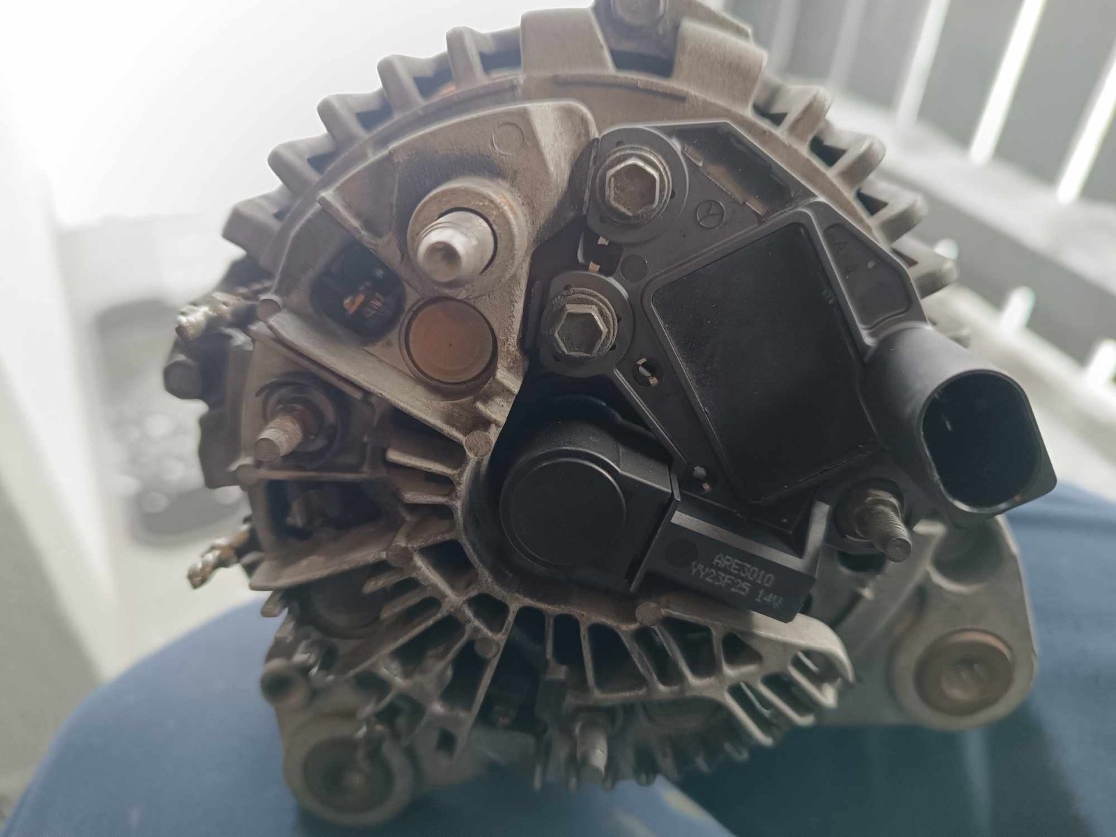

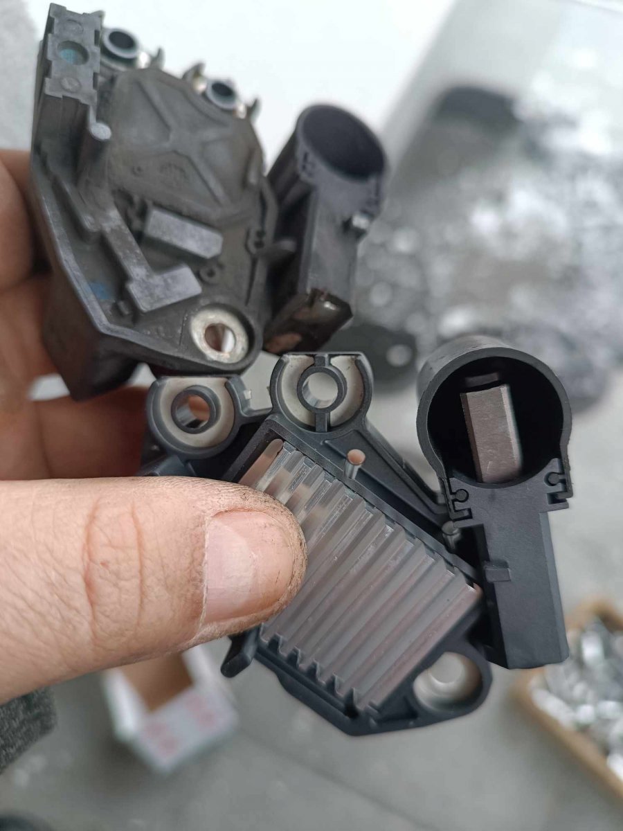

Nie dawno wymieniłem rozrusznik na nowy i  teraz kręci jak szalony. Przy ostatnich mrozach nie miał najmniejszego problemu :D Wcześniej był po "regeneracji"  gdzie jak się okazało przy -5 już byly duże probblemy....

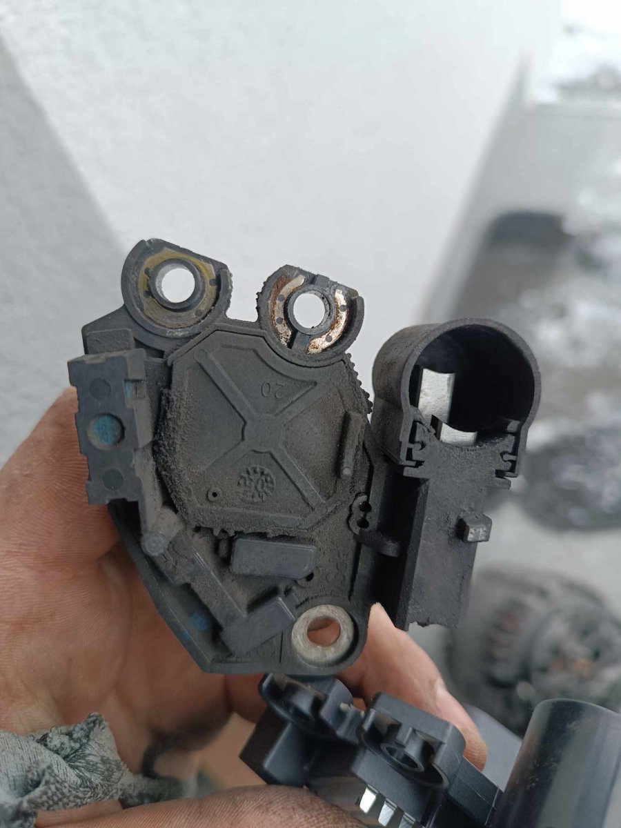

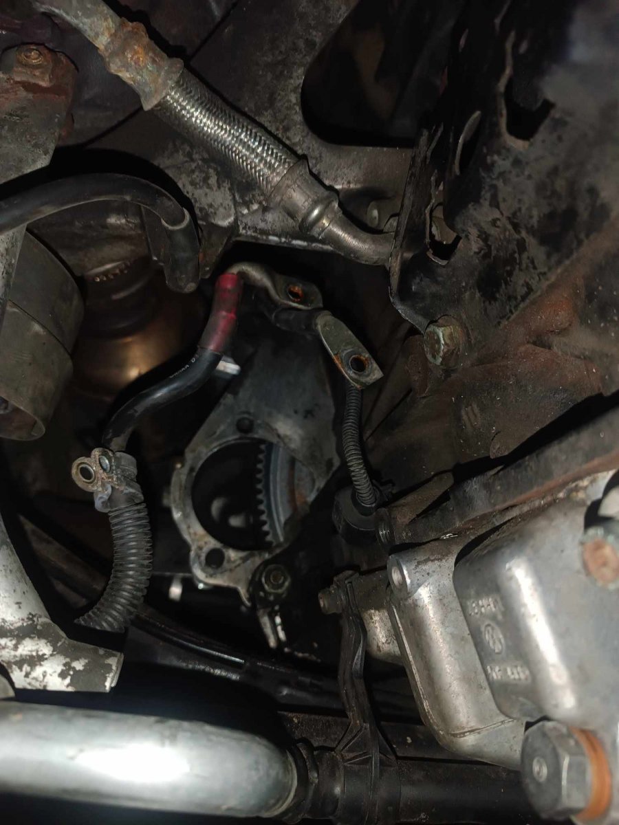

Wziąłem się też za alternator, był regenerowany ponad 5lat temu i na mrozach po odpaleniu wariowały obroty i przygasały światła..
Na początku po prostu kupiłem nowy regulator i wymieniłem sam. Po złożeniu już fajne napięcia wróciły ale przygasały mi światła na biegu jaowym oraz przy dodawaniu gazu..
Zdemontowalem i zawiozłem do sprawdzenia, coś tam wyczyścili coś tam wymienili. Sprawdzili wszystko hula. Zamontowalem i niestety niewiele lepiej..
Zrobiłem już trochę km i teraz na postoju mi już nie mrugają światla .. Migotają jak dodam gazu, podczas jazdy nie widać. No na razie nie mam pomysłu, napięcia praktycznie wzrowe.
Nawet podmieniłem akumulator bo mój też już ponad 7lat i wymagał wymiany. Teraz wsadziłem troche większy i też nie pomogło :D
Wyczyściłem wszystkie punkty masowe jakie znalazłem nawet przy rozruszniku. "Zakułem" na nowo dodatkowy gruby przewód plusowy od altka do aku. Myślę, że regulator może być wadliwy ale na razie jeżdzę obserwuję :D

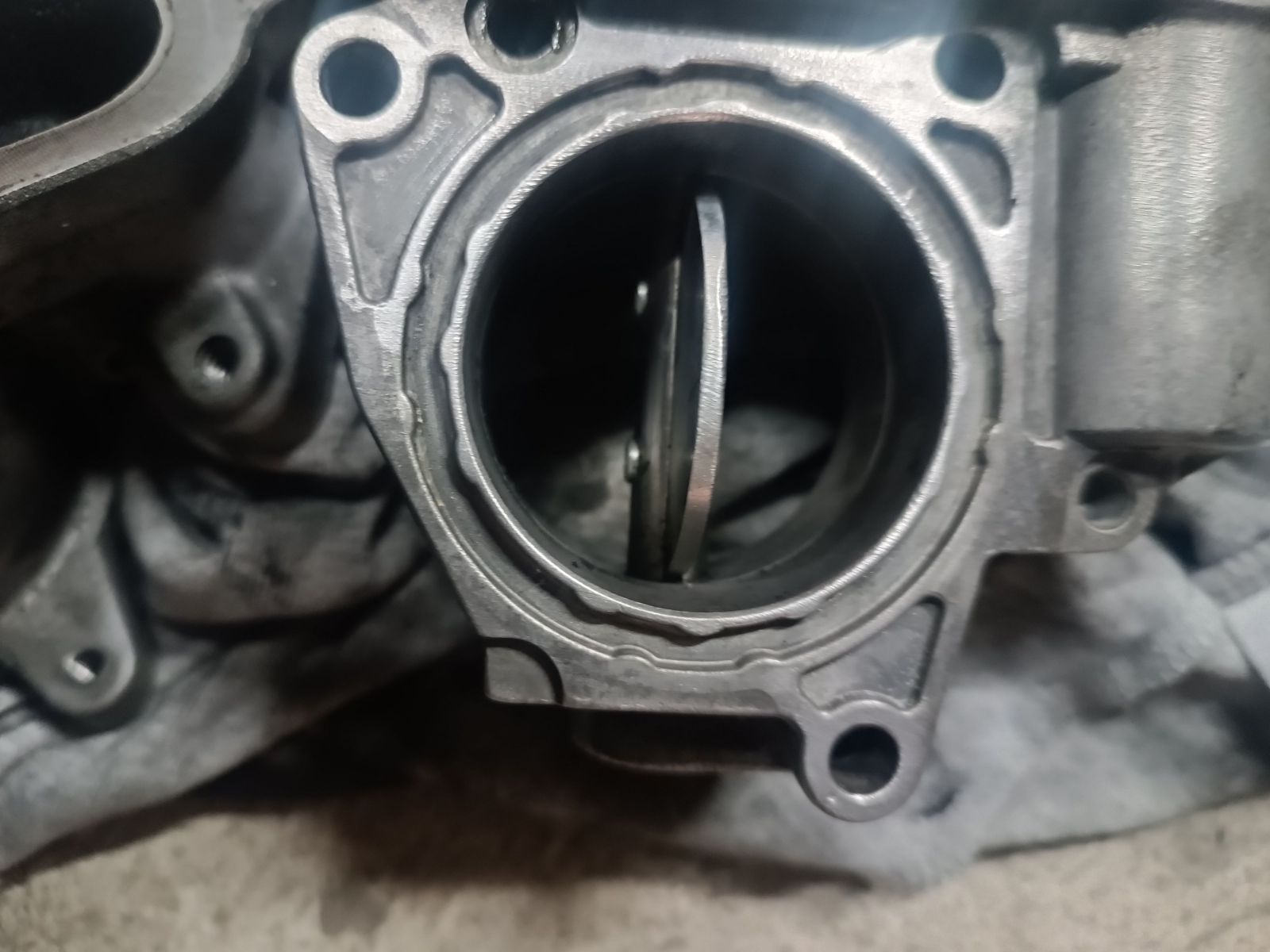

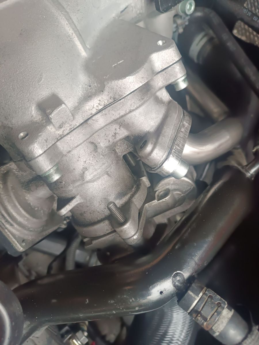

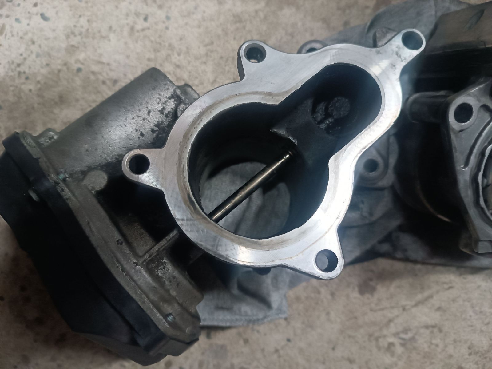

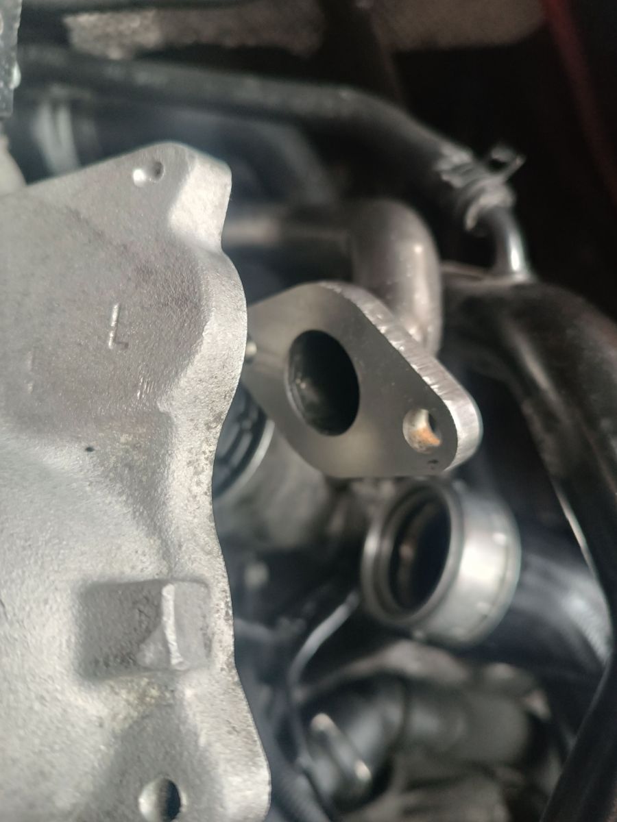

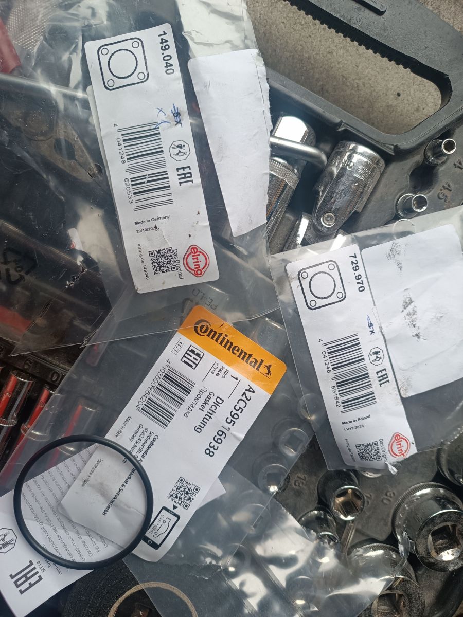

 Już kiedyś się miałem za to zabrać ale nie chciało mi się rozbierać mimo, że ma nie ma tego dużo. Wleciały nowe uszczelki od EGR + podkładka pod zaślepkę i oring od przepustnicy bo popełniłem duży błąd i złożyłem kiedyś na starej.
Numery uszczelek:
  • uszczelka obudowa kolektora 149.040
  • uszczelka przewodu zaworu egr 729.970
  • uszczelka egr A2C59516938
Btw macie jakiś patent oprócz wymiany węża dolotowego tego przy Egerze, który jest ta tą spinkę? Widzę że nie siedzi sztywno już, ząbki się wyrabiają pomału. Ktoś coś? Pozdrawiam byczqi

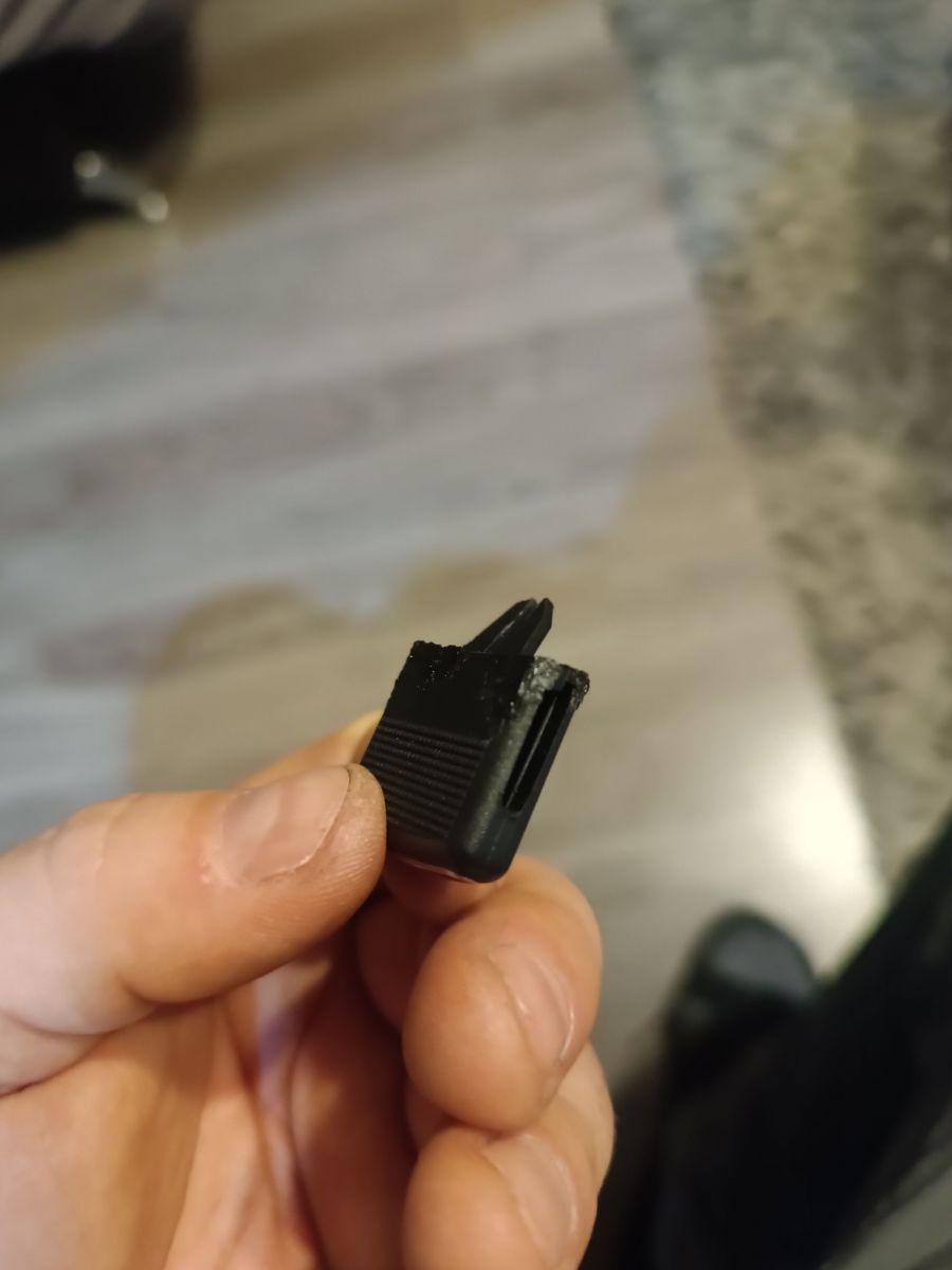

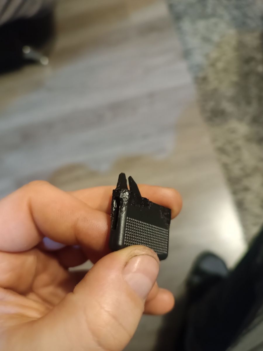

Przy okazji niby drucisrstwo ale po montażu nie widać. Wypadł uchwyt od sterowania klapką nawiewu. Pękły boczne uchwyty. Już jeden był urwany kiedyś, teraz poszły oba.
 Pomyślałem, że zanim kupię kratkę bo osobno nie idzie tego znaleźć to pospawam i nawet wyszło :D nie jest to konkurs piękności ale lutownica i trytytka dała radę XD
Dodaję filmik, wszystko śmiga:D
