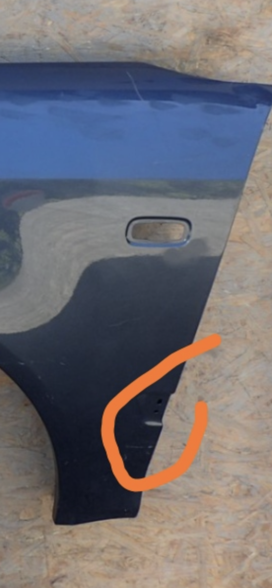

Tak, potwierdzam już trochę pogrzebałem, @black4 dużo pomógł, a z innym kolegą ustaliliśmy, że błotniki tez się różnią, bo np listwa drzwiowa kończy się aż na przednim błotniku, co nie występuje w innych nadwoziach.
To nie dowód bo jedyną różnicą może być brak otworu na klips mocujący listwę. Jedź obejrzyj ,porównaj do swojego.
To nie jest kwestia otworu pod klips, a przetłoczenia na błotniku + otworów. Poniżej błotnik z RS4 Cabrio:
