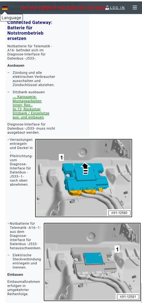

Muskel1 Opublikowano 23 Stycznia 2022 Opublikowano 23 Stycznia 2022 (edytowane) Przeglądałem dzisiaj w aplikacji myAudi zakres prac serwisowych zależnych od przebiegu lub wieku pojazdu. Natknąłem się na adnotację mówiącą o wymianie akumulatora awaryjnego dla pojazdów wyposażonych w system przywoływania pomocy eCall & bCall, należącą do pakietu Connect 4, o kodzie wyposażenia IW3. Informacja mówi o konieczności wymiany akumulatorka po 7 latach. Ze względu na to, że pierwsze egzemplarze B9 pojawiły się już w 2015r. nastał dla nich siódmy rok i być może ktoś z Was posiada auto, w którym wymiana stała się konieczna. Akumulatorek o numerze części 4M0907486 znajduje się w sterowniku Gateway pod tylną kanapą/siedziskiem. W celu jego wymiany należy wymontować tylną kanapę (wyszarpując ją najpierw w górę), następnie otworzyć dekielek sterownika Gateway i odpiąć kostkę akumulatorka. Zapłon powinien być w tym celu wyłączony i nie ma konieczności demontażu sterownika Gateway czy odpinania klem od akumulatora. Czyność wymiany jest więc bardzo prosta. Mniej satysfakcjonująca jest cena akumulatorka, koszt to 105€ i brak zamienników na rynku. Mnie czeka wymiana za 2 lata i mam nadzieję, że do tamtej pory pojawią się jakieś zamienniki. Edytowane 17 Listopada 2023 przez Muskel1
M4R1O Opublikowano 24 Stycznia 2022 Opublikowano 24 Stycznia 2022 (edytowane) Dzięki za info, tez mnie to pewnie czeka za 2 lata. Teoretycznie przy koszcie 105euro można się pokusić o próbę wymiany samych ogniw LiIon. Po zdjęciu ciężko się odnieść do rozmiaru, ale nie wyglądają na klasyczne 18650, może 14500(gabaryt zwykłej AA). Koszt orientacyjny, na nowych ogniwach max 20euro i trochę zabawy z mocną lutownicą. Z ciekawostek mojego auta: Ostatnio przy montażu kamery cofania okazało się, że antena SOS jest już odłączona. Modyfikacja dokonana jeszcze w Holandii. EDIT: Na etykiecie dojrzałem kod US18650FTC1 - ogniwo SONY LiFePo4 Edytowane 24 Stycznia 2022 przez M4R1O
Muskel1 Opublikowano 24 Stycznia 2022 Autor Opublikowano 24 Stycznia 2022 Zgadza się, koszt ogniwa to parę euro. https://www.akkuteile.de/lifepo-akkus/26650/sony-us26650ftc1-3-2v-3-3v-3000mah-lifepo4-lithium-eisenphosphat-akku_100719_1318

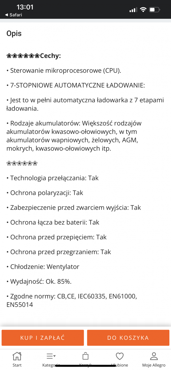

ZiP Opublikowano 27 Listopada 2023 Opublikowano 27 Listopada 2023 Czy takim da rade to naładować? znajde gdzieś gdzie to podłączyć? W instrukcji nic nie wsadziłem ? Tak mam AGM - GRO 915 105 A 12V 58Ah 340A DIN 640A EN/SAE/GS.
Muskel1 Opublikowano 27 Listopada 2023 Autor Opublikowano 27 Listopada 2023 Tak da radę. Jak otworzysz maskę, to po lewej stronie w komorze silnika, pod czerwoną zaślepką, masz miejsce na biegun plusowy i po prawej stronie od niego, biegun minusowy (karoserii). Na prostowniku musisz także ustawić tryb ładowania na AGM.
