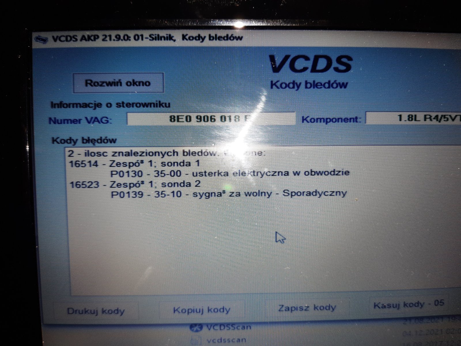

Barto_nik Opublikowano 27 Lutego 2022 Opublikowano 27 Lutego 2022 Witam , Co jakiś czas na vagu pokazuje 2 błędy sondy lambda check na desce nie wyskakuje zrobilem logi grup przepływka 003,+020 Sonda 002+33, turbo 115+118 Mógłby ktoś zerknąć ? Dodam jeszcze że obroty czasami falują z 760 do 800 Auto 1.8t avj . +lpg sprzedający mówił że ponoć jest po programie na 180 km LOG-01-115-118-xxx.CSV LOG-01-090-093-xxxx.CSV LOG-01-003-033-xxx.CSV LOG-01-003-020-xxxx.CSV LOG-01-003-020-xxx (1).CSV LOG-01-003-020-xxx.CSV

przem8 Opublikowano 27 Lutego 2022 Opublikowano 27 Lutego 2022 Przepływka trochę zaniża. Co do sond to pewnie wymiana pomoże.

przem8 Opublikowano 27 Lutego 2022 Opublikowano 27 Lutego 2022 Cos Ci dzwoni ale nie wiesz w którym kościele. Zostaw ten rozrzad w spokoju. Sondy z boscha tylko.

przem8 Opublikowano 28 Lutego 2022 Opublikowano 28 Lutego 2022 (edytowane) Gaz do regulacji, reszta w normie. Logi wrzucaj na vaglogi.pl jak liczysz jeszcze na jakąs pomoc. Edytowane 28 Lutego 2022 przez przem8 1

przem8 Opublikowano 28 Lutego 2022 Opublikowano 28 Lutego 2022 (edytowane) 3 minuty temu, Barto_nik napisał: I przez źle ustawiony gaz wyskakiwał by błąd sondy ? Nie. Sondy się zużywają. Pojeździj na benzynie to się upewnisz. Przy źle ustawionym gazie potrafi wywalić błąd od sond ale byłaby inna treść błędu. Edytowane 28 Lutego 2022 przez przem8 1
