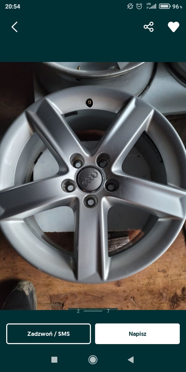

Witam na lato planuje zakup felg 17 lub 16 Alu Ori sline z oponka jak kilka postów wyżej 205,/50 przy zawieszeniu 1be na co zwrócić uwagę ? Czy 17 sline podejdzie bez problemu hamulce mam standard . Pytam bo kompletnie się nie znam na tych oznaczeniach 7j et itd... obecnie posiadam Alu na lato Ori 15 na balonie 65 i zima na Ori starówkach 16. A mysle  o czyms takim ....Screenshot_2023-01-01-20-54-12-055_pl.tablica.thumb.jpg.4c364713243c7ca22372fd1714466691.jpg
