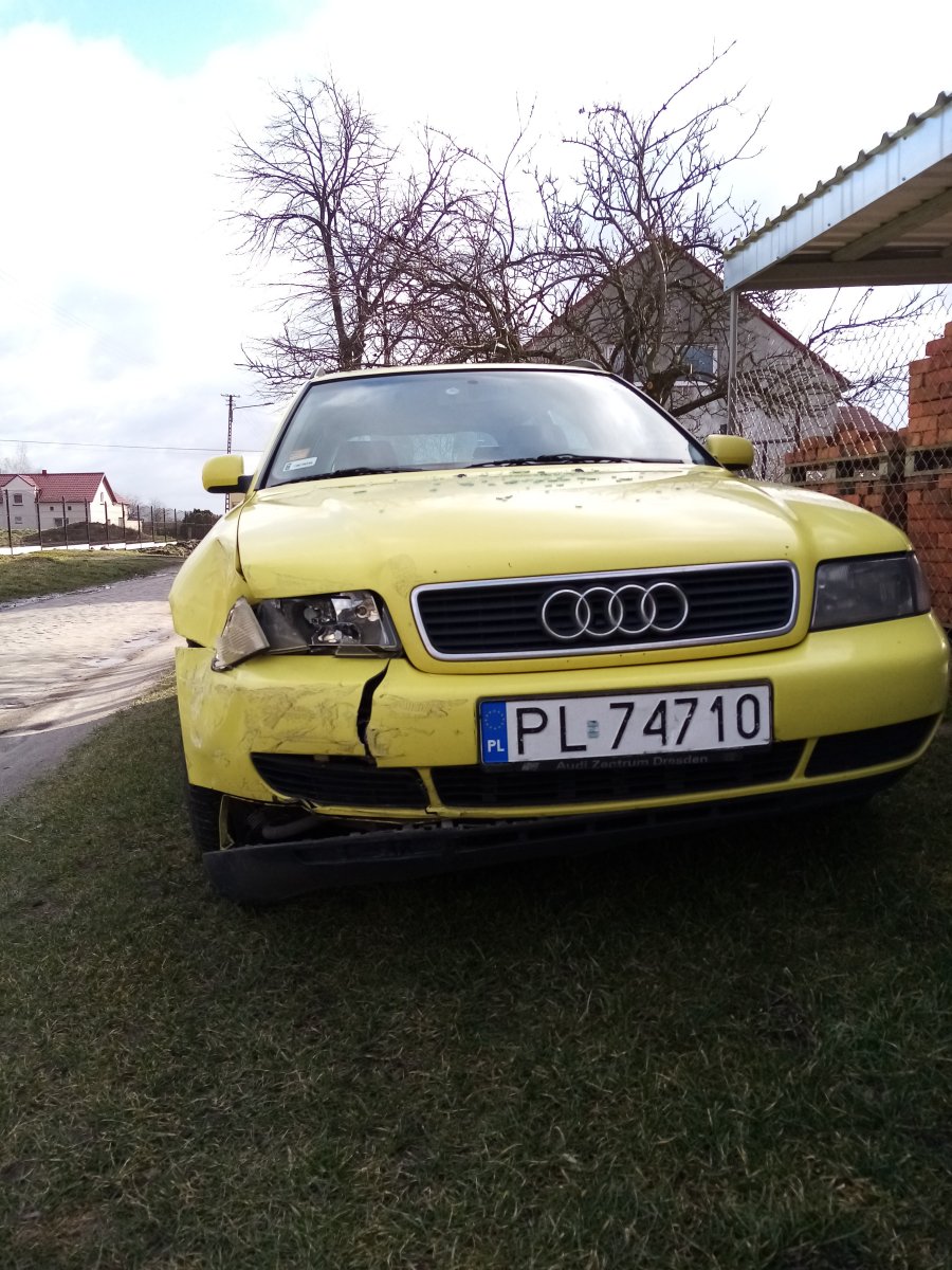

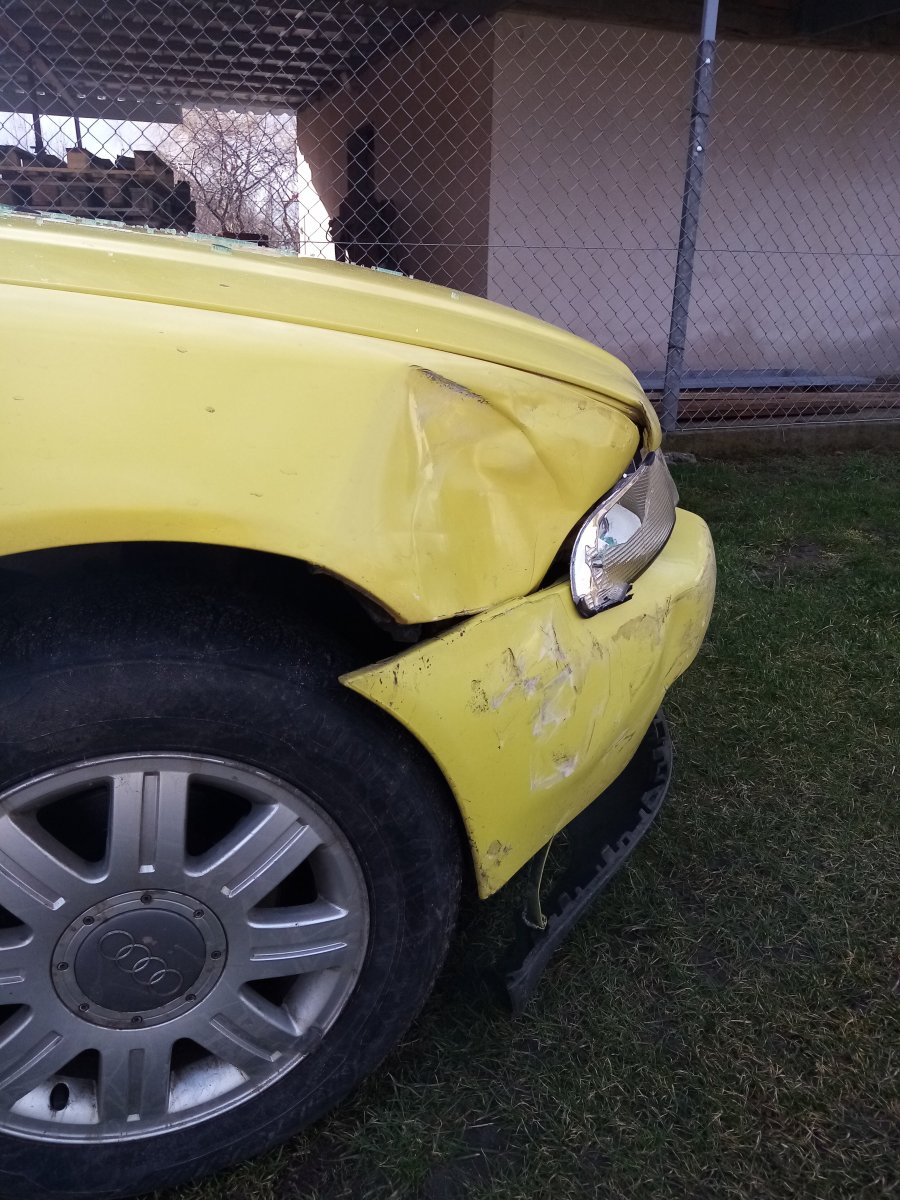

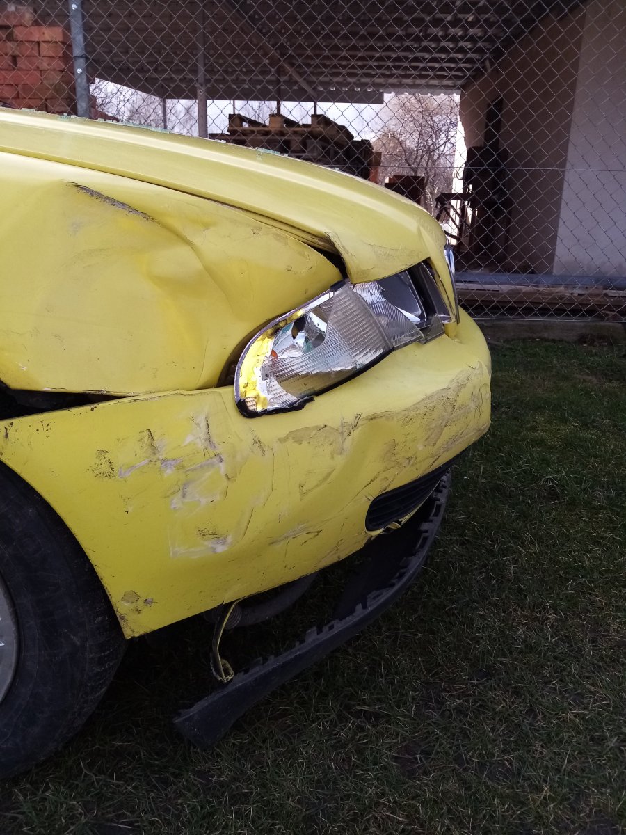

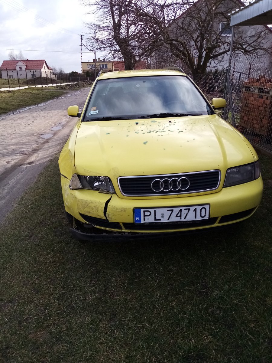

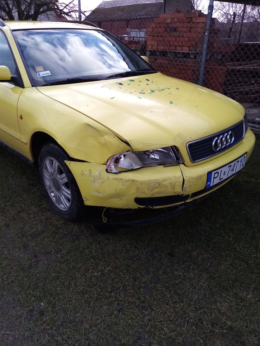

Czy znajdzie się ktoś kto pomoże mi odwołać się od decyzji. Moje biedne audi zostało wycenione na niespełna 1800zł w życiu nie starczy mi to...
Kolego, to jest szkoda całkowita. Rzeczywisty koszt naprawy przekroczy wartość auta przed szkodą. Podejrzewam, że kosztorys sporządzono na podstawie fotek nadesłanych przez poszkodowanego (bez oględzin rzeczoznawcy). Parę uwag:
1. Kalkulacja sporządzona w systemie DAT (jest mało precyzyjny, pomija zastosowane korekty i rabaty, a często także nazwy producentów i dostawców części zamiennych).
2. Rażąco zaniżona stawka rbg (60 zł, podczas gdy średnia stawka przekracza 110 zł).
3. Kosztorys nie uwzględnia konieczności wymiany niektórych części i czynności naprawczych:
- pod poszyciem zderzaka znajdują się wzmocnienia , ślizgi zaczepy, które też uległy uszkodzeniu, ale są niewidoczne bez zdemontowania zderzaka,
- pokrywa silnika kwalifikuje się do wymiany (róg jest przełamany), nie uwzględniono też jej lakierowania,
- na zdjęciach widać uszkodzone nadkole i dokładkę zderzaka, kosztorys nie uwzględnia konieczności wymiany tych części.
 - nie uwzględniono sprawdzenia geometrii zawieszenia, sprawdzenia szczelności klimatyzacji i kosztu badania technicznego po naprawie.
