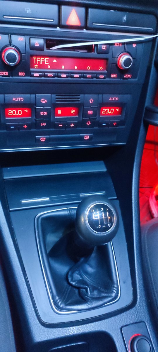

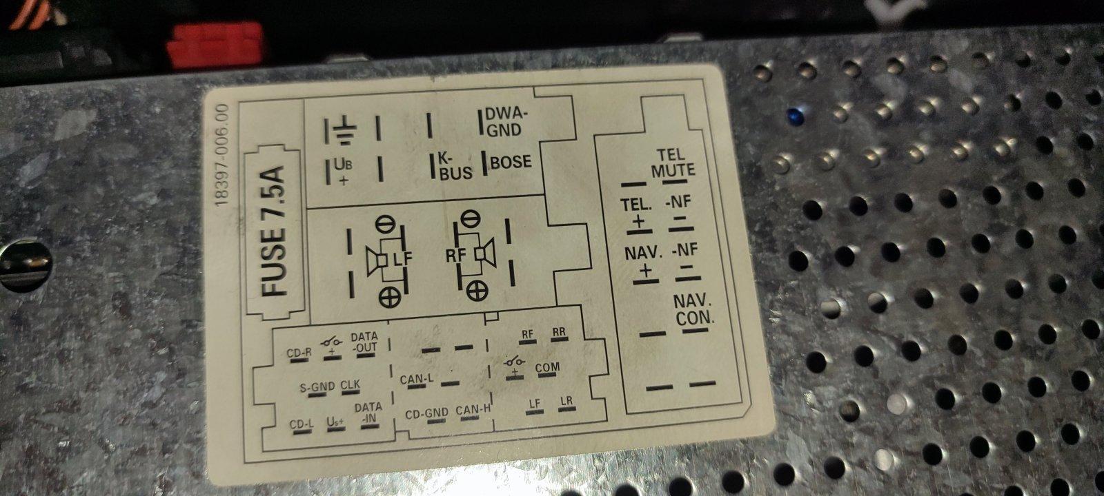

Czy można podłączyć sam kabel aux do radia CHORUS ?
:hi: Czy jest możliwość podłączenia tam z tyłu samego kabla aux zamiast jakiś emulatorów zmieniarki ?

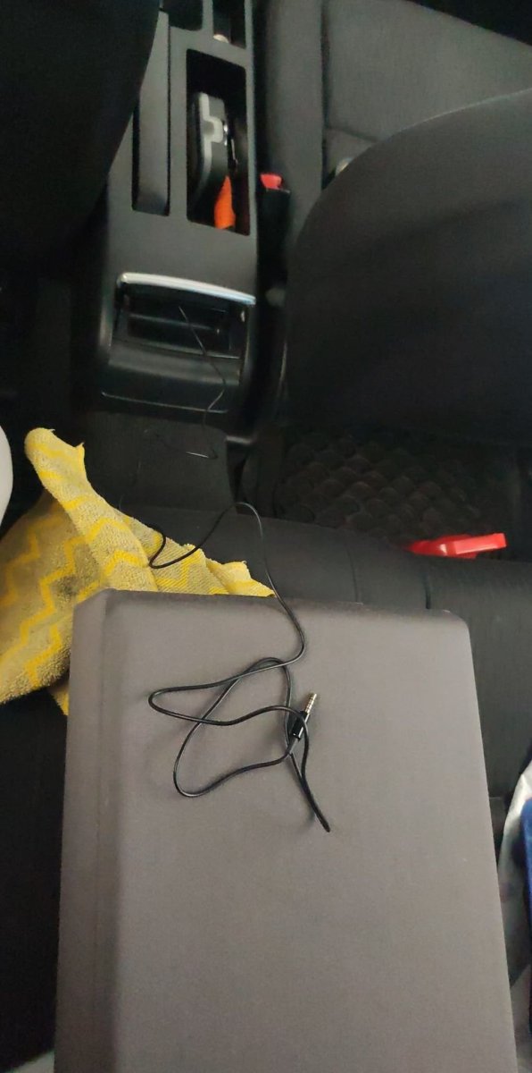

Chciałbym wyprowadzić kabel aux w okolicach tylnej popielniczki, bo ten dyndający od kasety przeszkadza przy zmianie biegów

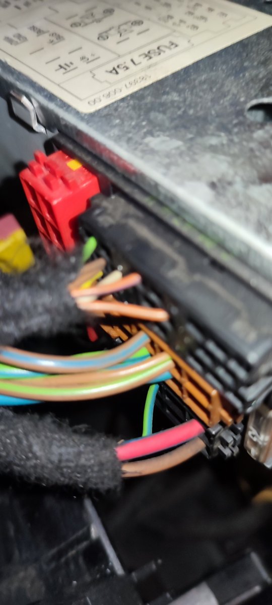

To radio nie obsługuje aux,więc musi być coś na wzór zmieniarki. Ten moduł powyżej również emuluje zmieniarkę. Jak się boisz to zleć komuś.
Zawsze możesz zastosować bluetooth kasetę bo tak widzę że masz tą samą kasetę tyle że na kablu. Pozdrawiam

Nie ma jak Yatour, wpinasz kartę pamięci i masz 594 MP3 w 6 folderach sterowanych przez radio.Jakość o wiele lepsza niż ta badziewna kaseta. Przecie to radio obsługuje zmieniarkę CD, a emulator w postaci Yatoyra wyśminicie się sprawdza.
