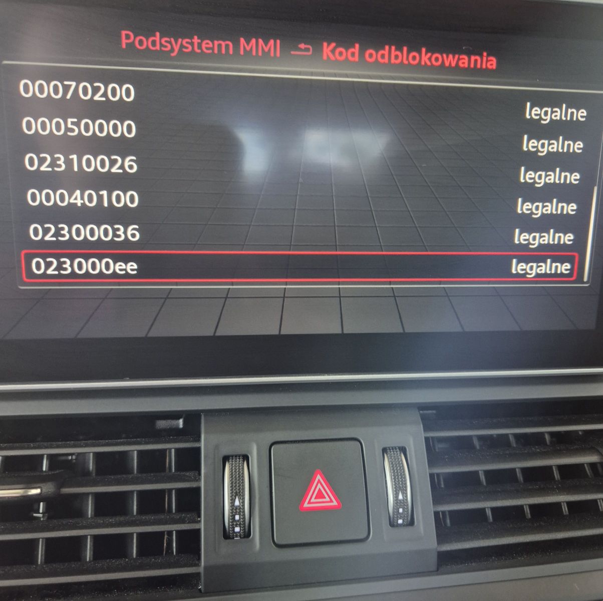

domek2222 Opublikowano 5 Czerwca Opublikowano 5 Czerwca (edytowane) W dniu 3.06.2025 o 18:56, Muskel1 napisał(a): Jak masz program diagnostyczny to sam zrobisz. Mam w kodach 023000ee i 02300036 który daje update do 24/25. Jest możliwe że ten drugi blokuje update map? Jak sie go pozbyć żeby tylko zostawić z ee. Bawić się w ponowne wrzucenie firmware czy odpuścić i szukac kogoś żeby usunac dane nawigacji. Istnieje ryzyko usuniecia navi i ponowny problem z update i zostaje bez navi? Edytowane 6 Czerwca przez domek2222
Muskel1 Opublikowano 5 Czerwca Opublikowano 5 Czerwca 2 godziny temu, domek2222 napisał(a): Jest możliwe że ten drugi blokuje update map? Nie. 2 godziny temu, domek2222 napisał(a): Jak sie go pozbyć żeby tylko zostawić z ee. Nie ma takiej potrzeby. 2 godziny temu, domek2222 napisał(a): Istnieje ryzyko usuniecia navi i ponowny problem z update i zostaje bez navi? Jak zrobi format partycji to nie będziesz miał nawigacji, bo skasowałeś mapy. Należy je wgrać.
