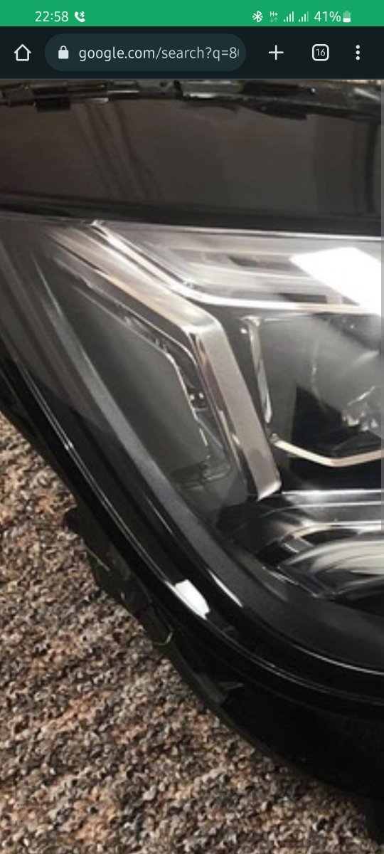

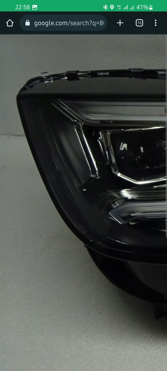

Prosze o pomoc /  wyjasnienie kwestii rodzaju lamp (przednich) montowanych w Audi q5 80a (wersja od konca 2016 - 2019)
Muskel chyba swego czasu ladnie ze zdjeciami wyjasnil odnosnie lamp do A4 B9 - tam byly 3 dodzaje: xenon, led i matrix led - fajnie bylo widac dokladnie ktora jest ktora na zdjeciach.
Jak to jest w Audi Q5? Dolaczam zdjecia z lampami xenon i LED. Niestety nie potrafie sprawdzic, odroznic czy tam tez byla trzecia wersja LED MATRIX czy LED to zawsze MATRIX?
Pytam odnosnie lamp w audi q5 z USA - tam w tych latach byl zakaz MATRIX wiec najbogatsze wersje mialy maksymalnie LED - no i czy to tak naprawde sa lampy MATRIX LED tylko oprogramowanie wylaczone funkcje MATRIX czy faktycznie zwykle LEDY?
Idac dalej czy mozna "latwym" sposobem zamienic te LED z USA na LED Matrix i da sie zaprogramowac bez problemow?
Nie da się optycznie odróżnić matrix od full led. Jedno jest pewne, auto z USA na 100% nie będzie miało matrix i nie jest to kwestia wyłączenia programiwego. Lampy matrix to nie tylko inne lampy (hardewrowo) ale także inne sterowniki do nich, które siedzą na lampach, inna instalacja oraz  inna parametryzacja oraz kodowania sterowników. Dodatkowo  przy lampach matrix musi być ustawowo układ spryskiwania reflektorów, więc i tu koszta większe.
Wszystko da się przerobić, pytanie tylko czy chcesz za to tyle zapłacić.
no o taka odpowiedz mi chodzilo. Spryskiwacze co ciekawe tam w tych wersjach zawsze montuja.
Ja nie mam zamiaru w takim razie przerabiac. Skoro jest LED to zostaje LED - chodzilo mi wlasnie o to czy przy zakupie (bo musze 1 lampe kupic) mozna obojetnie co kupic w sensie ze kupie matrix i tez bedzie ok (bez funkcji matrix). Teraz juz wiem ze nie - musze kupic zwykly LED i koniec.
Dziekuje bardzo ;)
