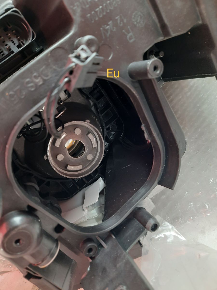

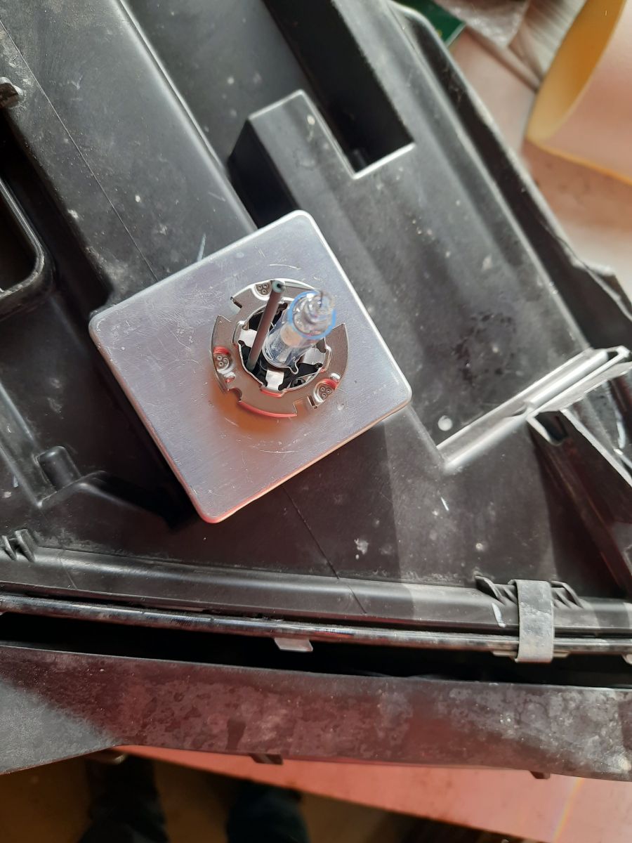

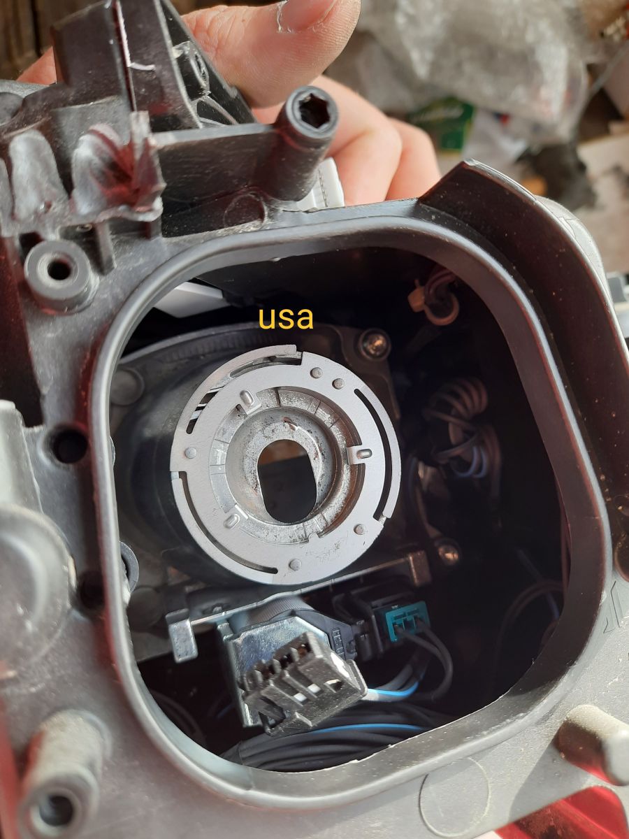

Mam mały problem. Do lamp Eu nie pasują mi żarniki D5S wyjęte z amerykańskich lamp. Różni się mocowanie. Czy ktoś podpowie co jest nie tak?
