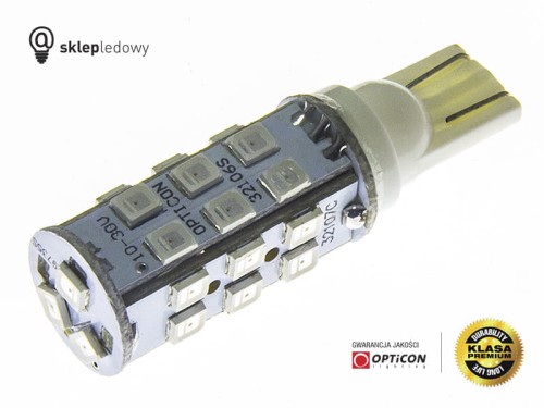

mariusz36 Opublikowano 13 Stycznia Opublikowano 13 Stycznia (edytowane) 21 godzin temu, Karol4000 napisał(a): Są tam czerwone kierunkowskazy, które działają po otwarciu klapy. Nie miałem jeszcze okazji działać z nimi i stąd moje pytanie czy trzeba całe wymieniać/ przelutować/ czy wymienić żarówkę czy coś programować Trzeba tylko wymienić żarówkę na taką która da światło pomarańczowe . W tych lampach klosz od kierunków jest czerwony i zwykła żarówka , a nawet żółta / pomarańczowa nie pomoże , ja kupuje takie ledowe i jest OK. Nic nie kodujemy . Wyciągając te lampy trzeba tylko robić to ostrożnie - nie odchylać za mocno podczas wyciągania , bo łatwo połamać narożniki tej lampy . Samochodowa Żarówka Led W16W T15 12/24V DC 27x SMD 2835 Pomarańczowy OPTICON - www.sklepledowy.pl WWW.SKLEPLEDOWY.PL Żarówka: W16W T15/T10Led: 27x SMD2835Kolor: Pomarańczowy Edytowane 14 Stycznia przez mariusz36
