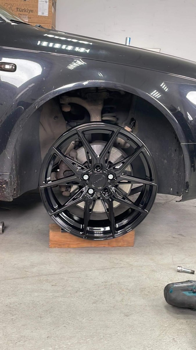

Klaun Opublikowano 15 Września 2022 Opublikowano 15 Września 2022 Siemka, mam pytanie, ponieważ będę się przymierzał do zmiany hamulców przednich. Aktualnie obstawiam że na aucie mam 288mm, ale nie sprawdzałem ani nie mierzyłem bo nie miałem kiedy. Strasznie chciałbym wsadzić 345 mm, ale nie mam zielonego pojęcia co mi będzie potrzebne, jakby był tu jakiś znawca, bądź ktoś kto wie że jakoś po nowym roku będzie się pozbywał takiego zestawu to można walić priv. Tak samo na tył, obstawiam że mam 255, ale też pewności nie mam, a chciałbym minimum 288 albo 300, ale to też pewnie kombinacje. Czekam na wasze wypowiedzi z zaciekawieniem i liczę na pomoc. I proszę o tłumaczenie jak małemu dziecku ponieważ nie mam zielonego pojęcia o tym Moja furka to Audi A4 B7 1.8T Quattro, 2007 rok, bez żadnego sline. VIN:WAUZZZ8E97A229568 Może ktoś się zorientuje i da znać. Chce żeby przód fajnie wypełniał nowe felgi :D Pozdrawiam

czareq Opublikowano 16 Września 2022 Opublikowano 16 Września 2022 10 godzin temu, Klaun napisał: Chce żeby przód fajnie wypełniał nowe felgi nie wiem jaki to rozmiar felgi, ale 345mm może być ciężko upchać patrząc po zdjęciu 1
Klaun Opublikowano 16 Września 2022 Autor Opublikowano 16 Września 2022 11 minut temu, czareq napisał: nie wiem jaki to rozmiar felgi, ale 345mm może być ciężko upchać patrząc po zdjęciu Rozmiar Felgi to 18'' 8j et35

Langista Opublikowano 16 Września 2022 Opublikowano 16 Września 2022 Masz wszystko w tym dziale przewertowane kilka razy. 345 pasuje nawet do felgi 17' z et 35. 1
