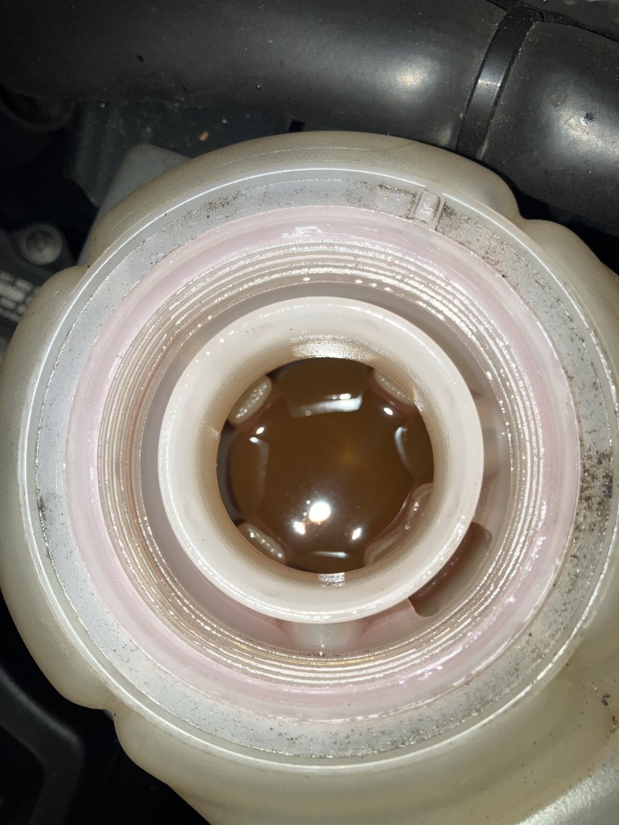

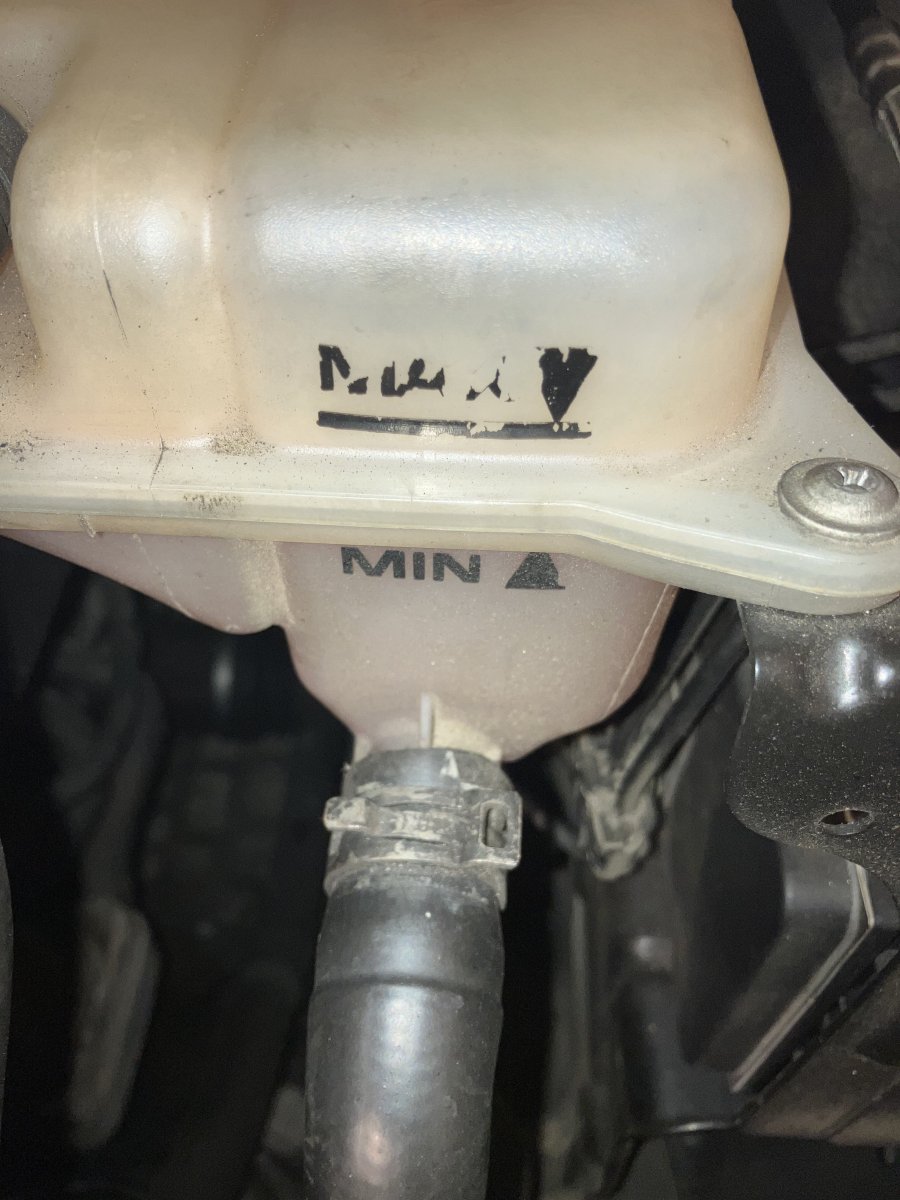

Cześć. Zacznę od początku. Kilka dni temu pękła mi na harmonii rura łącząca egr oraz chłodnice spalin. Trochę z niej kopciło ale pojeździłem na niej kilka dni i zawiozłem do spawania. Po tym jeździłem także sporo czasu ale znowu pękła i nie miałem tej świadomości. Pewnego razu zaczął mi walić dym spod maski więc zobaczyłem i z rury leciał gęsty biały dym oraz pluło z niej olejem (tak podejrzewam ponieważ była taka czarna maź). Zamówiłem drugą rurę i wymieniłem z uszczelkami i obecnie leci biały gęsty dym z wydechu i śmierdzi spalinami z zbiornika chłodnicy. Niżej wrzucam zdjęcie płynu. Dodam, że olej trzyma poziom i ani pod korkiem wyrównawczym oraz oleju nie było nalotu i jest całkowicie czysty. (płynu jest lekko powyżej minimum)

Jeszcze pytanko czy płyn w zbiorniku wygląda tak jak powinien?

Bardzo nie pokoi mnie ten kolor płynu w zbiorniku.
Jak dawno nie wymieniany to mógł zmienić kolor. Nie znam się za bardzo na dieslach to nie pomogę tu zbytnio, płynu nie ubywa?
