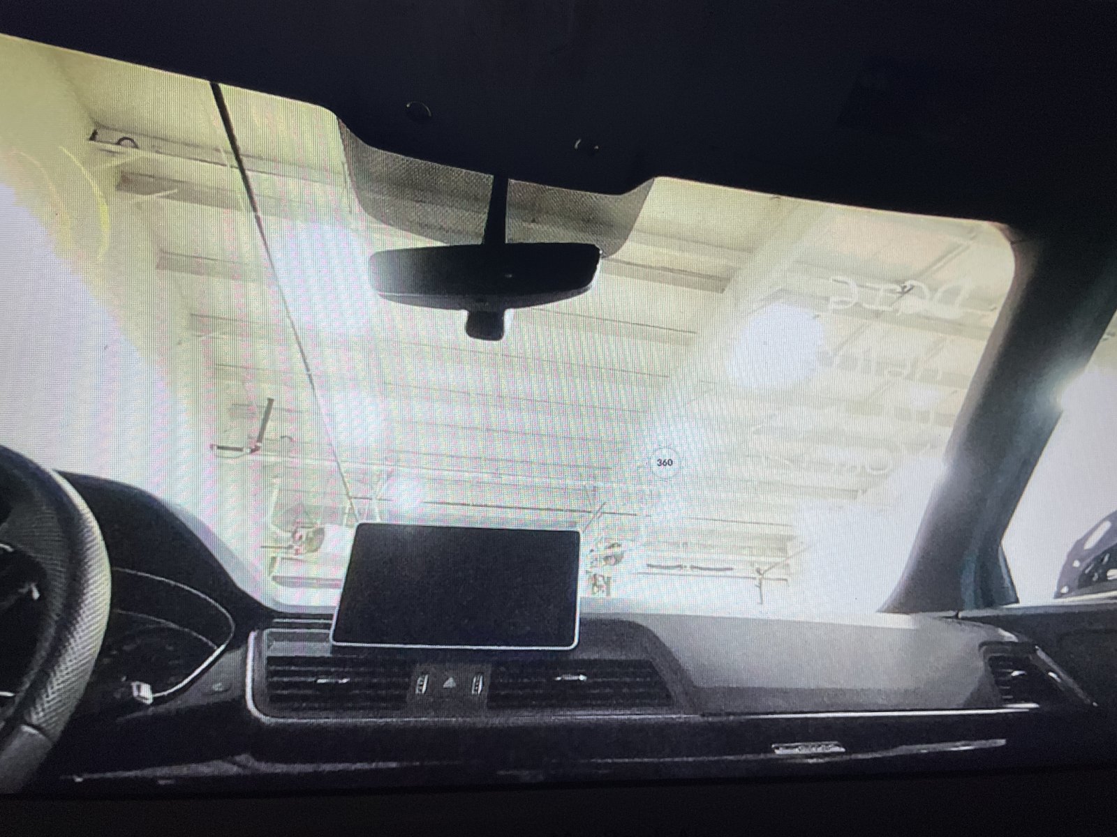

a jeszcze jedno czy asystenta świateł można aktywować jeżeli mamy:
Asystent świateł 8G0 Bez asystenta świateł ?
to chyba jest zależne od kamery na szybie: QK1 - kamera na przedniej szybie ?
Masz kamerę więc można uruchomić kodowaniem.
Nie każda Q5 FY ma kamerę na przedniej szybie
Może w USA tak jest ale w EU nie spotkałem się jeszcze z A4 lub Q5 bez. Dziwna sprawa. Jest to zapewne związane z tym, że na rynek EU pojazdy te wyposażone są seryjnie w Audi Pre Sense City i do działania tego systemu potrzebna jest kamera. Nie wiem czy na rynek USA Pre Sense City jest także seryjnie ale z tego wychodzi, że najwidoczniej nie.
Edytowane przez Muskel1
Być może , ale nawet A4B9  widziałem bez kamery na Kanadzie .
Tak, USA i Kanada to NAR i tam chyba wersje wyposażenia są takie same.
