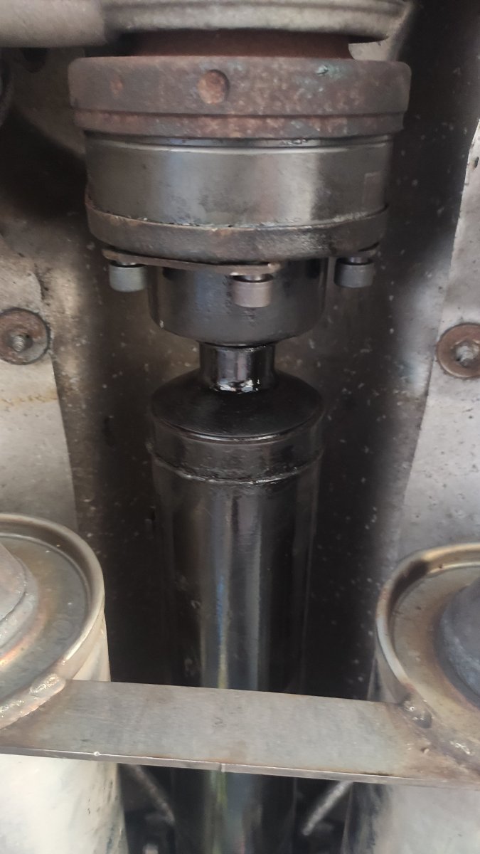

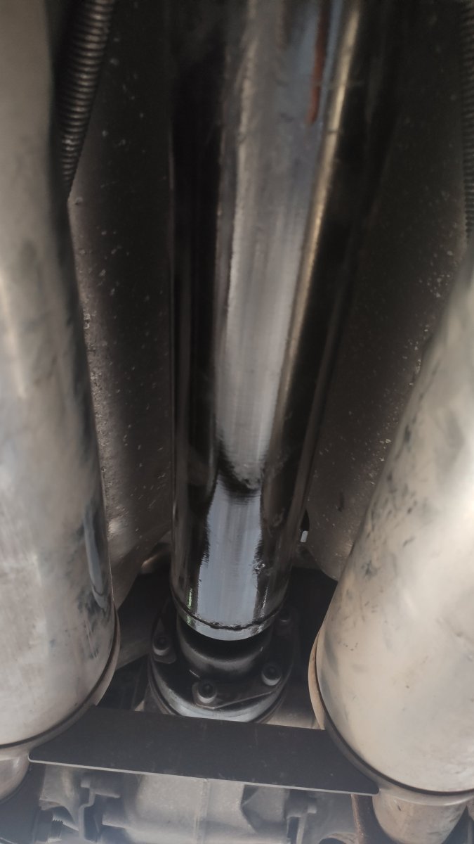

Wibracje podczas przyśpieszania z okolic tunelu środkowego. Zdjąłem wał gdyż była oberwana podpora. Oddałem do pseudo seriwsu w Krakowie MVK Cardan. Stwierdzili że tylko podpora do wymiany a przeguby są sprawne chociaż jeden zawiozłem w kawałkach bo rozpadł się przy demontażu wału. Wycena 1050 zł. Odpuściłem na rzecz znalezienia używki jednakże bez skutecznie. I na szczęście trafiłem na inną firmę koło Krakowa - Krawczyk - Steal & Carbon Drivenschaft. Właściciel sprawdził mój stary wał i stwierdził że sama wymiana podpory nie załatwi problemu a wibracje mogą się powiększyć ponieważ jest luz na przegubach. Zregenerował kompletnie wał tj. wymiana przegubów zewnętrznych na GKN Lobro, wymiana wkładu podpory wału na OEM Audi, wycięcie środkowego przegubu i zastąpienie krzyżakiem Spicer.
Wyważenie, malowanie itd. Nowe śruby i uszczelki. Cena 2400 zł. Nie tanio ale używka za połowy ceny albo chińczyk za 1500 zł to też nie mało a tu mam praktycznie nowy wał. Z tej radości zapomniałem zrobić więcej zdjęć ?

I jak wrażenia? Wibracje zniknęły?
Powiem Ci cieszę się, że zdecydowałem się na tą regenerację. Żona mi tak doradziła, żebym nie bawił się w używki, szukać, jeździć, tracić paliwo. Wibracje zniknęły. Polecam każdemu tą firmę.

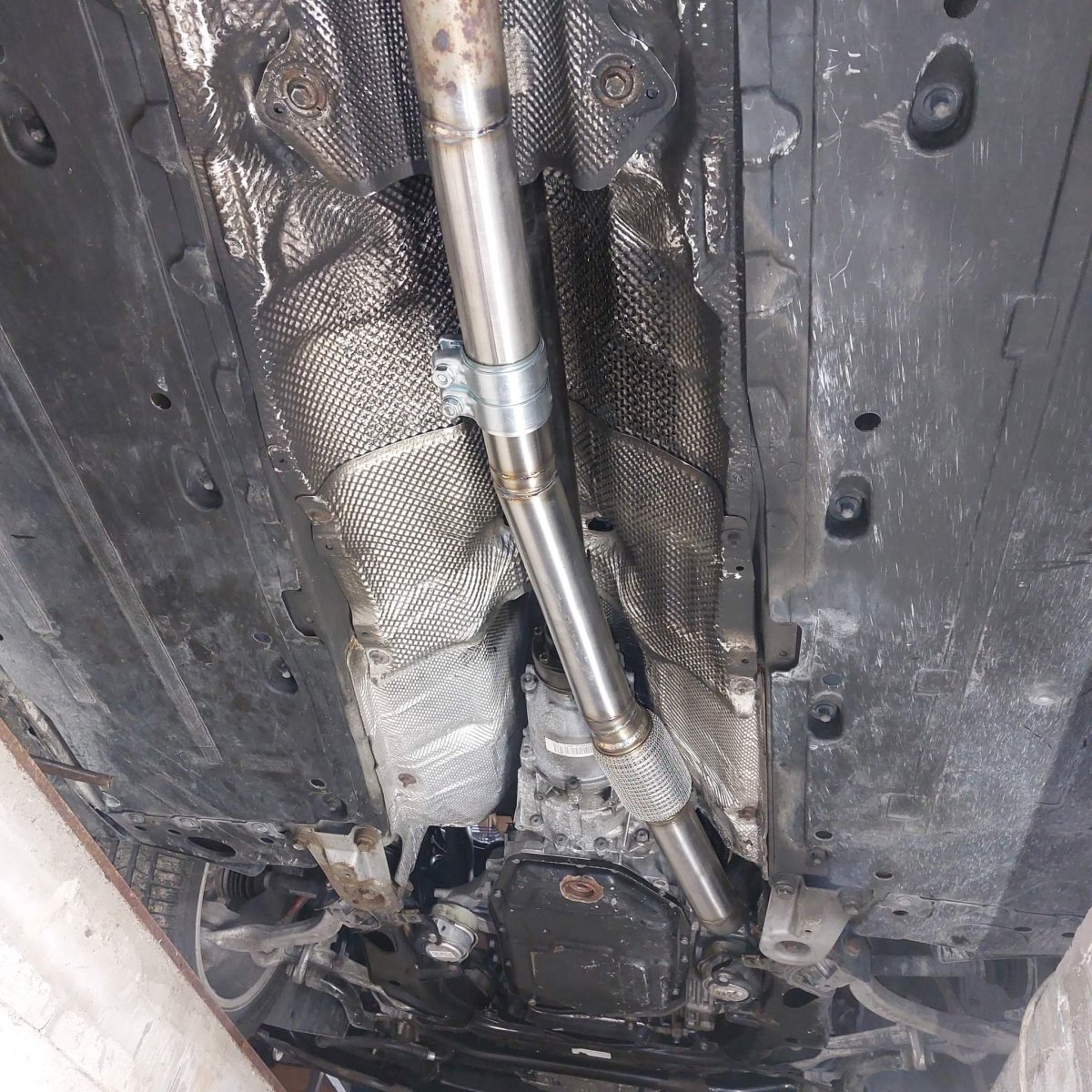

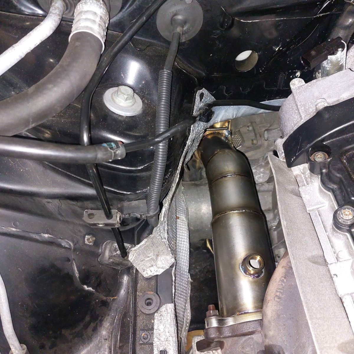

Poprzedni właściciel wsadził wydech 2,5 cala z nierdzewki firmy Simons:
Początkowo był plan wsadzić samego DP 3,5' -> 2,75' od Piotr Bel
Niestety po stanie złącza elastycznego wiedziałem że nie przeżyje tego zabiegu, więc zapadła decyzja, że rura za DP do środkowych wydechów też będzie z nierdzewki i tak oto temat wydechu mam już zamknięty, chociaż na pewno w niedalekiej przyszłości wymienię końcówki bo te nie siedzą mi wizualnie.
