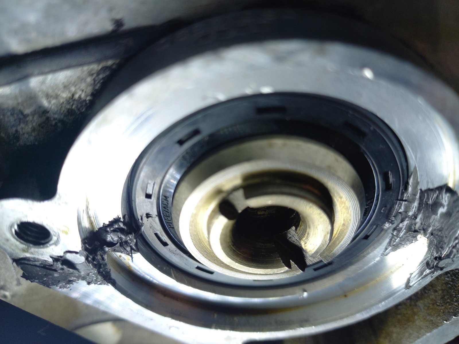

Witam ,chlopaki mam taki problem z ktorym walczę od tyg.  Wymieniałem napinacz z łańcuchem uszczelkę pokrywy  jakieś 2 tyg temu i  założyłem stare uszczelniacze   na walki :/(wiem źle zrobiłemtak się nie robi) . Zmieniłem uszczelniacz na wałku wydechowym i  jest ok nie jest mokro pod nim ,nie leje się z niego. Problem polega na ssacym wymianialem 2razy ,nic z tego wymieniłem 3 raz   ,zdjelem pokrywę i iszczelnilem lepiej mostek ,(panewka,)chyba to jakoś tak się nazywa;). Uszczelniacze nie zawinęły się siedzą prawidłowo. No i co dalej jest to samo jest mokro w czujniku walka i pod uszczelniaczem aż do miski ...trochę tam napackalem po wierzchu ale to nic nie dało.  Może ktoś z was  miał taki problem,będę wdzięczny jak ktoś podpowie czego to przyczyną.  Pozdrawiam20221107_182205.thumb.jpg.f2ba5a05685f2aef04f68dfa70b8ee32.jpg20221107_182205.thumb.jpg.f2ba5a05685f2aef04f68dfa70b8ee32.jpg
A wałek przepolerowałeś przed założeniem uszczelniacza? Jak miał wyrobiony rowek to nic dziwnego, że nowy uszczelniacz nie trzyma.
Nie polerowałem ale sprawdzałem jest gladki
W jaki sposób zakładałeś pokrywę zaworów? Chodzi mi o tą, która trzyma wałki, bo widzę że na składaniu posmarowałeś sylikonem.
Tak przesmarowałem silikonem ten mostek ,myślałem właśnie ze to spod  tych rogogow się leje
. Uszczelniacz nie wyciągałem przed nałożeniem tego teraz
Może takie dobre te uszczelniacze elringa ze wcale nie trzymają. Przed założeniem uszczelniacza to trochę kciukiem ten kołnierz uszczelniacza ponaciskalem, żeby lepiej wszedł na walek
Wkładałeś na sucho czy smarowałeś go olejem? Na 100% masz simmering o odpowiedniej szerokości i kierunku?
Są dwa typy uszczelniaczy i jedne ciekną. Ja kupowałem takie Elring 325.155 i nie było problemów.
Tak smarowałem olejem. Taki to uszczelniacz 20221111_095701.thumb.jpg.0b0ba490111a1baad6c4558c8af2cbbf.jpg
Przem8 napewno ten uszczelniacz 325.. do tego motoru ,?
Tak.
Zamówię zobaczymy  dzięki przem8

Cześć panowie. Chyba wyciek opanowany uszczelniaczem elring 325 155 . Auto chodziło z 30 min na różnych obrotach i kropelki ani jednej,ale jutro potwierdzę po przejechaniu 30km. Tylko coś mi taki dzwiek nie pasuje  z okolic czujnika walka, chyba się pojawił potem jak uszczelniłem  mostek . Uszczelniacz nie jest do końca wsadzony aż do kanalu  ,kanały drożne. Posłuchajcie 13 sek jak spadają obroty to to słychać
