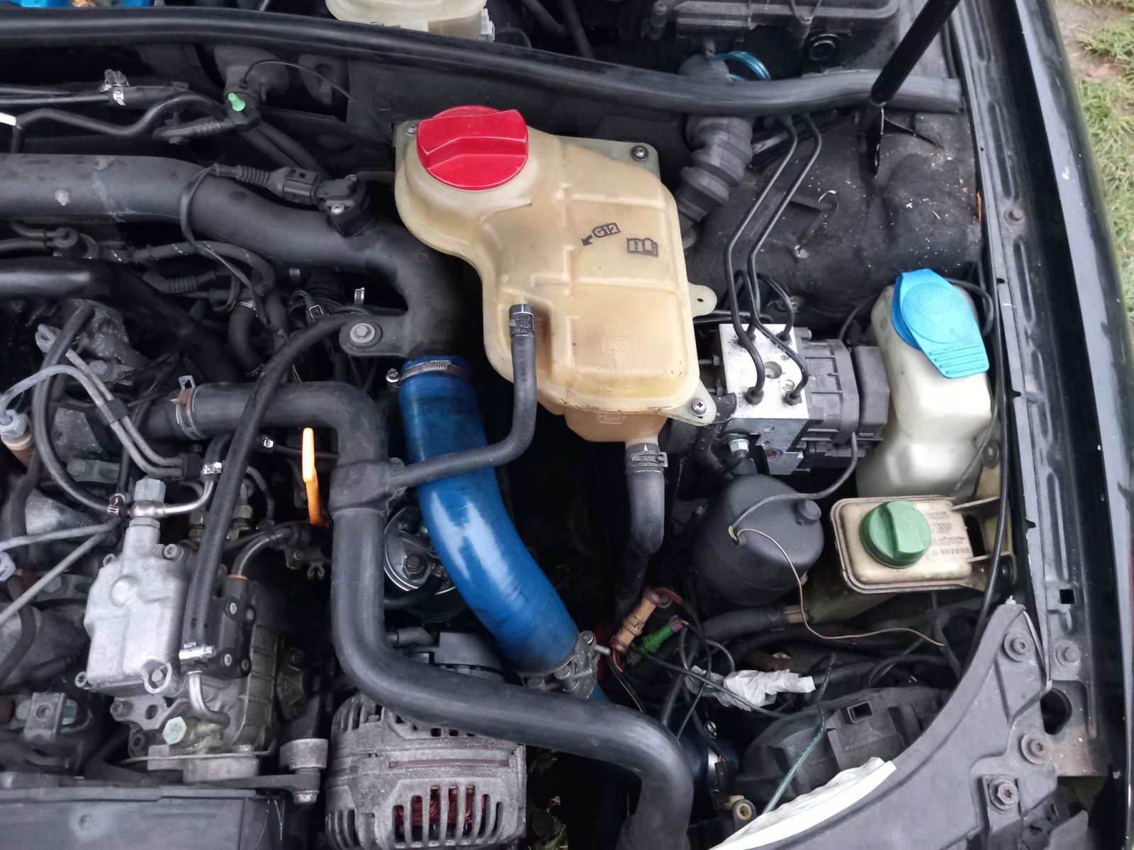

Fazii Opublikowano 30 Listopada 2022 Opublikowano 30 Listopada 2022 Dobrze widzę, że masz tam pęknięty wężyk?
Samflak13 Opublikowano 1 Grudnia 2022 Autor Opublikowano 1 Grudnia 2022 W dniu 30.11.2022 o 07:49, Fazii napisał(a): Dobrze widzę, że masz tam pęknięty wężyk? nie to bylo brudne, A naprzykład ze przy odpaleniu przy tym szarpoaniu mocno kopci jeszcze na niebiesko jak zimny przy tym ?
