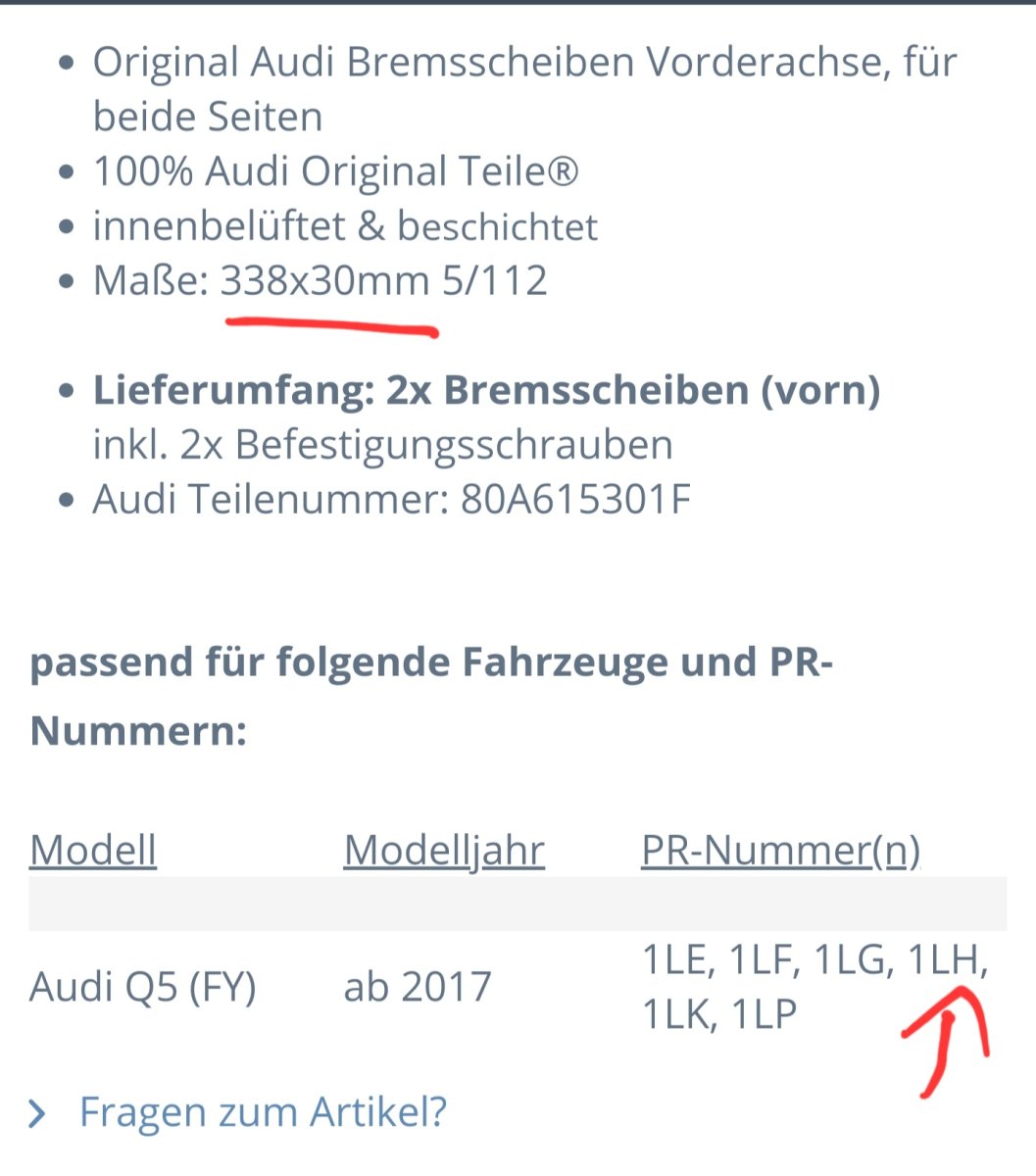

Muskel1 Opublikowano 9 Grudnia 2022 Opublikowano 9 Grudnia 2022 Z przodu masz kod 1LH czyli 338 × 30 mm 1

Muskel1 Opublikowano 14 Grudnia 2022 Opublikowano 14 Grudnia 2022 Klocki przód Zimmermann: 22958.170.1 Klocki przód Bosch: 0 986 424 966 Klocki tył Zimmermann: 22308.175.1 Klocki tył Bosch: 0 986 494 833 Tarcze przód nr części ori: 80A615301F Zimmermann: 100.3378.20 Bosch: 0 986 479 F25 Tarcze tył nr części ori: 80A615601C Zimmermann: 100.3358.20 Bosch: 0 986 479 750
