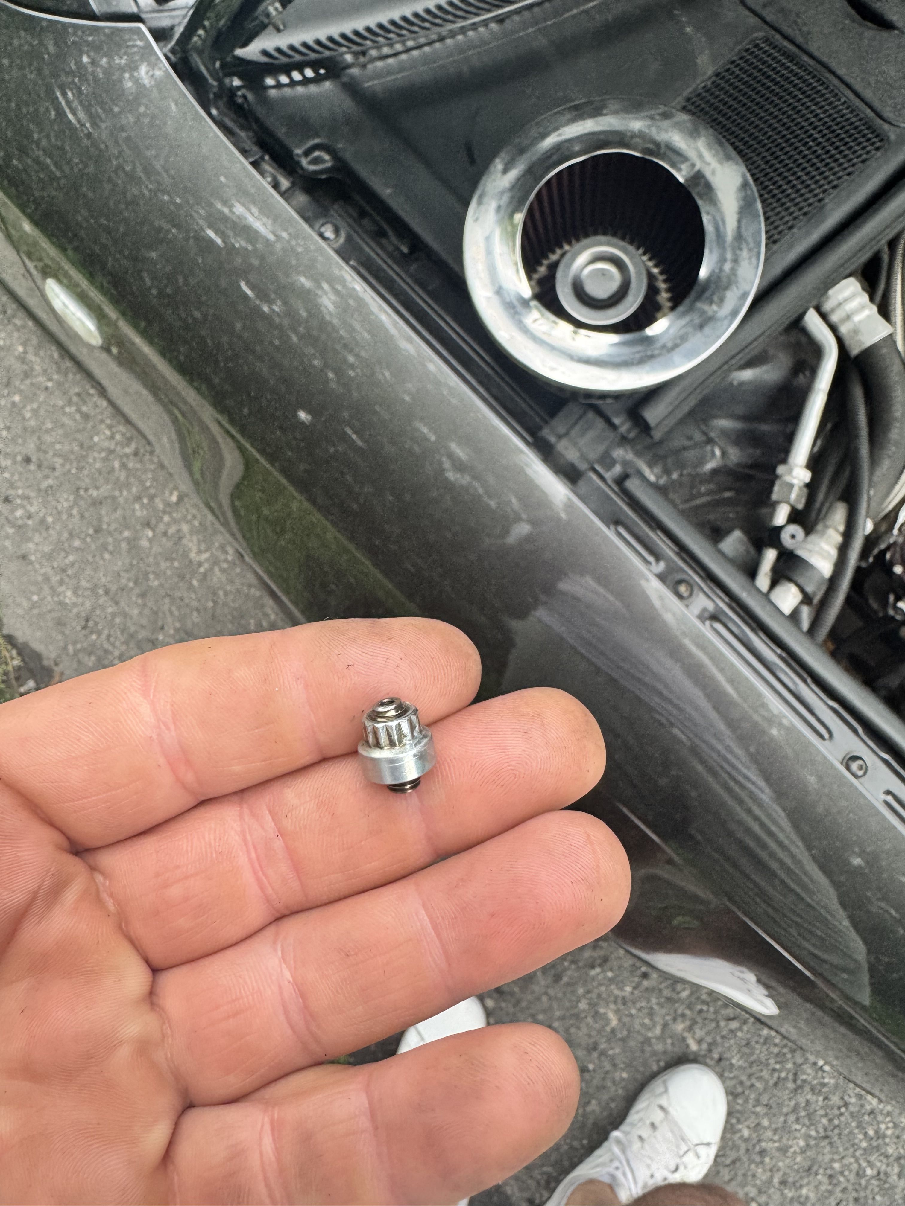

przemolll Opublikowano 29 Kwietnia Autor Opublikowano 29 Kwietnia W dniu 27.04.2025 o 20:30, BartoszSoldier napisał(a): Potężna inwestycja z vfiz Ciśnienie rozerwało okucie przewodu czy jakieś naprężenie? Szczerze to chyba ciśnienie bo tak to rzuciło by mi się w oczy a co chwilę jestem pod autem ?

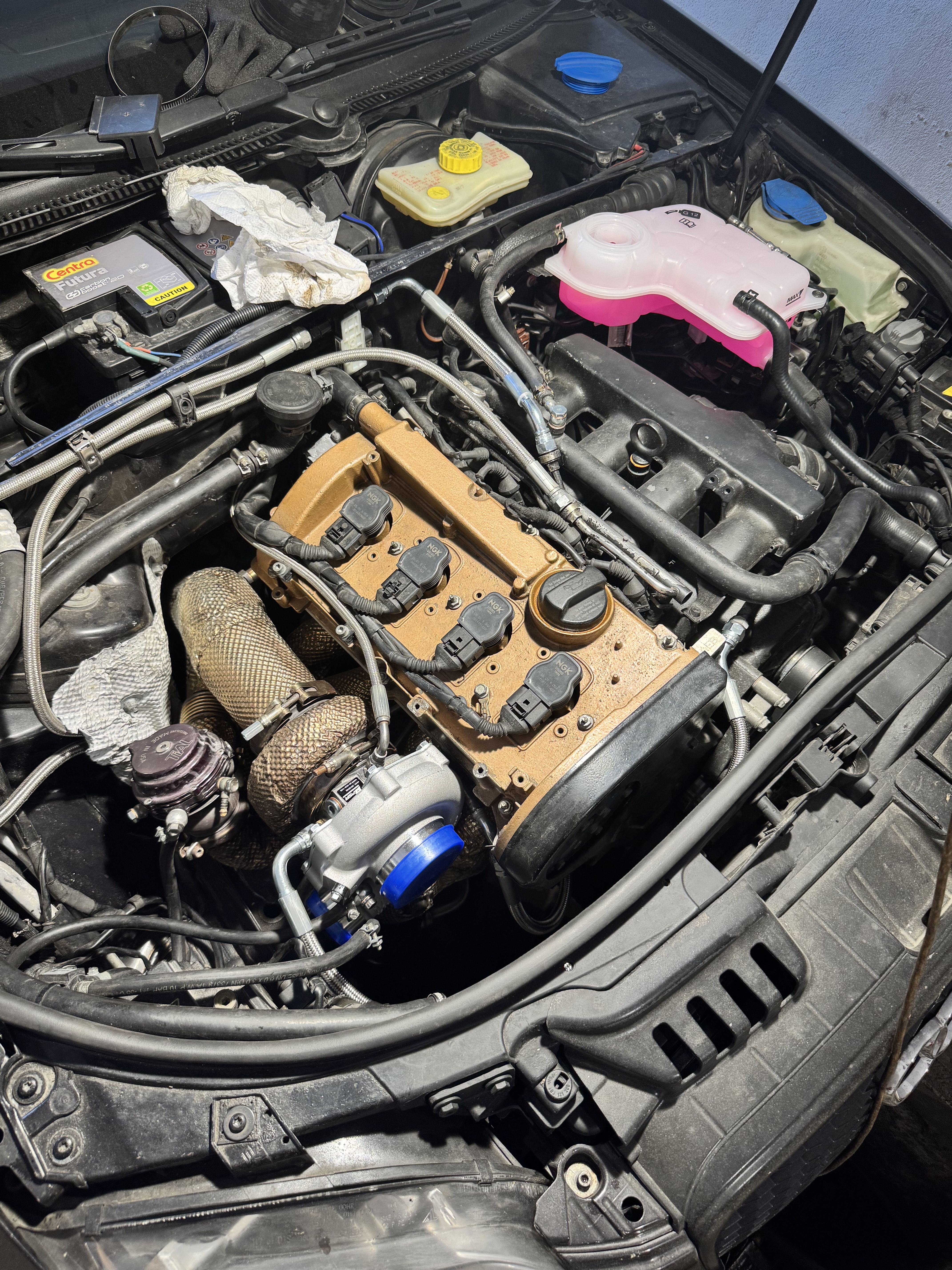

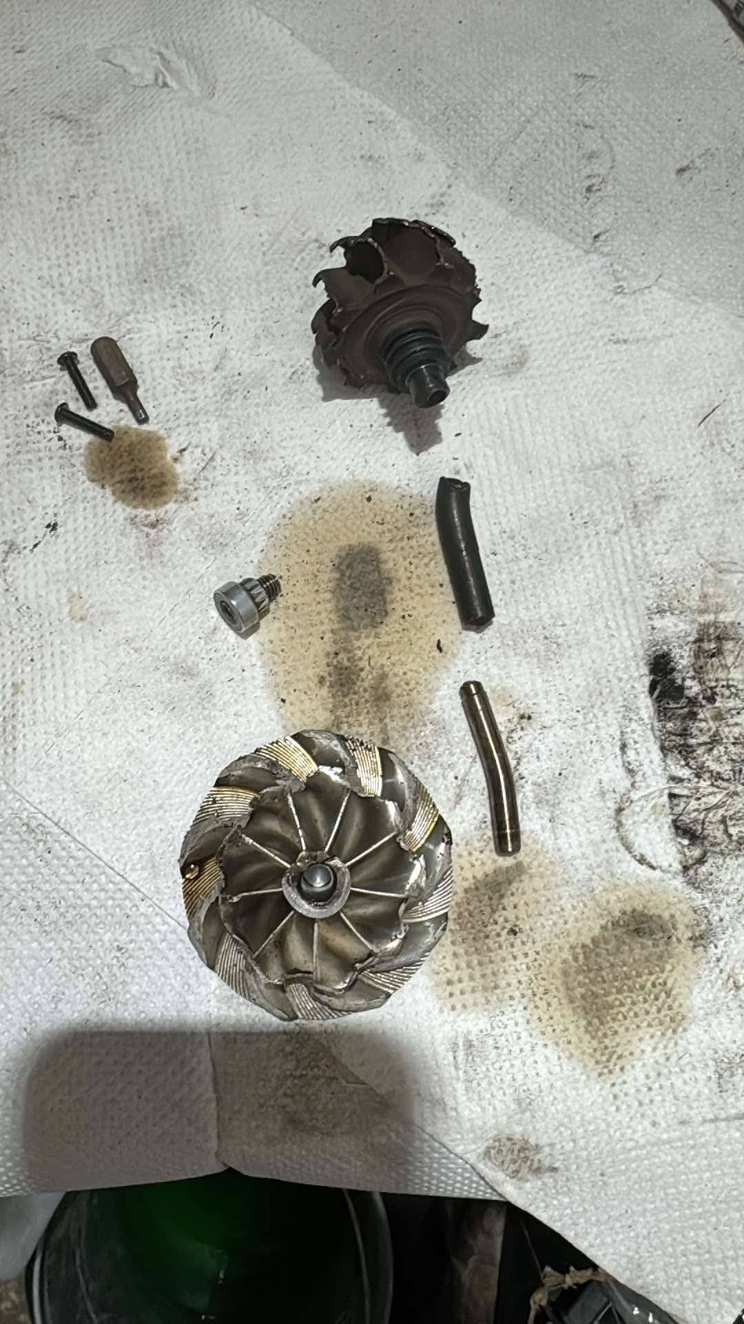

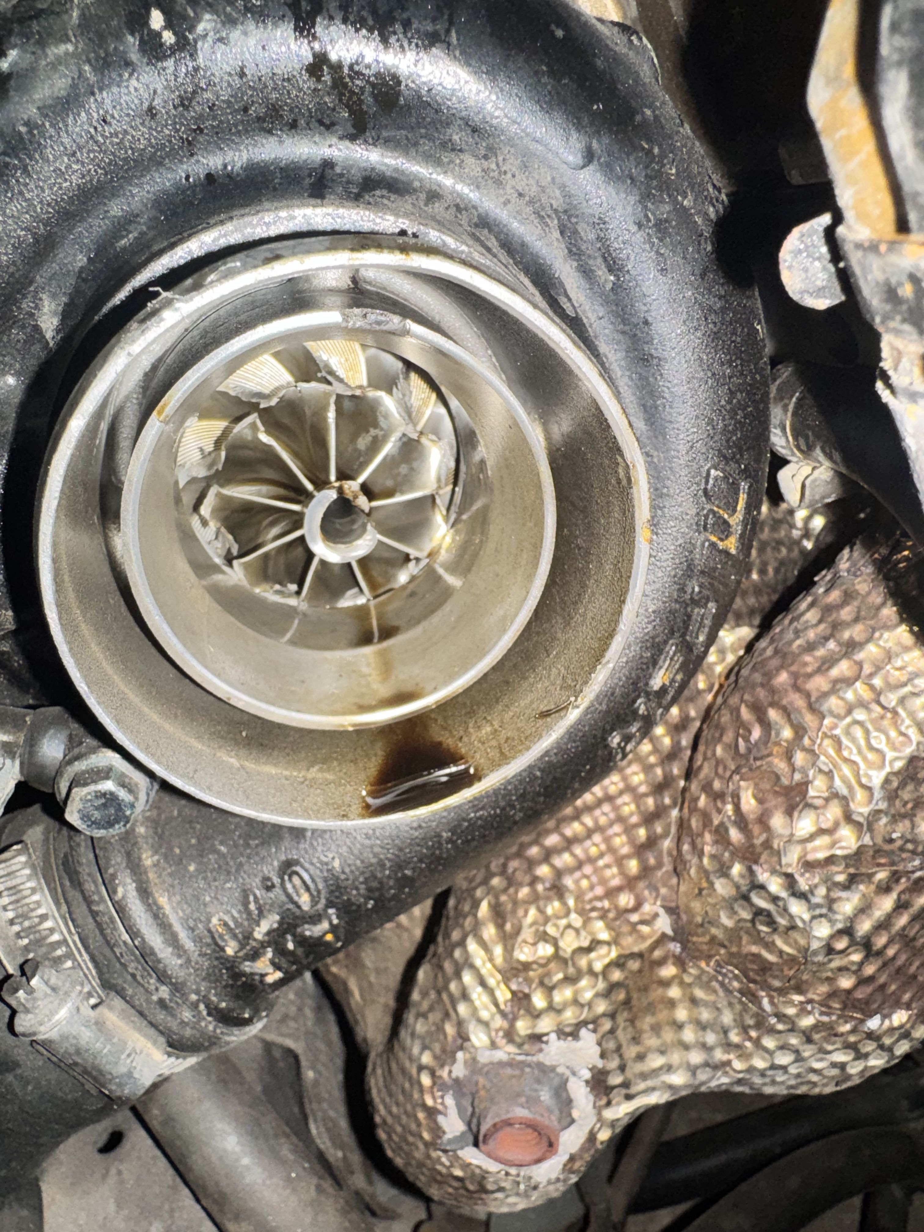

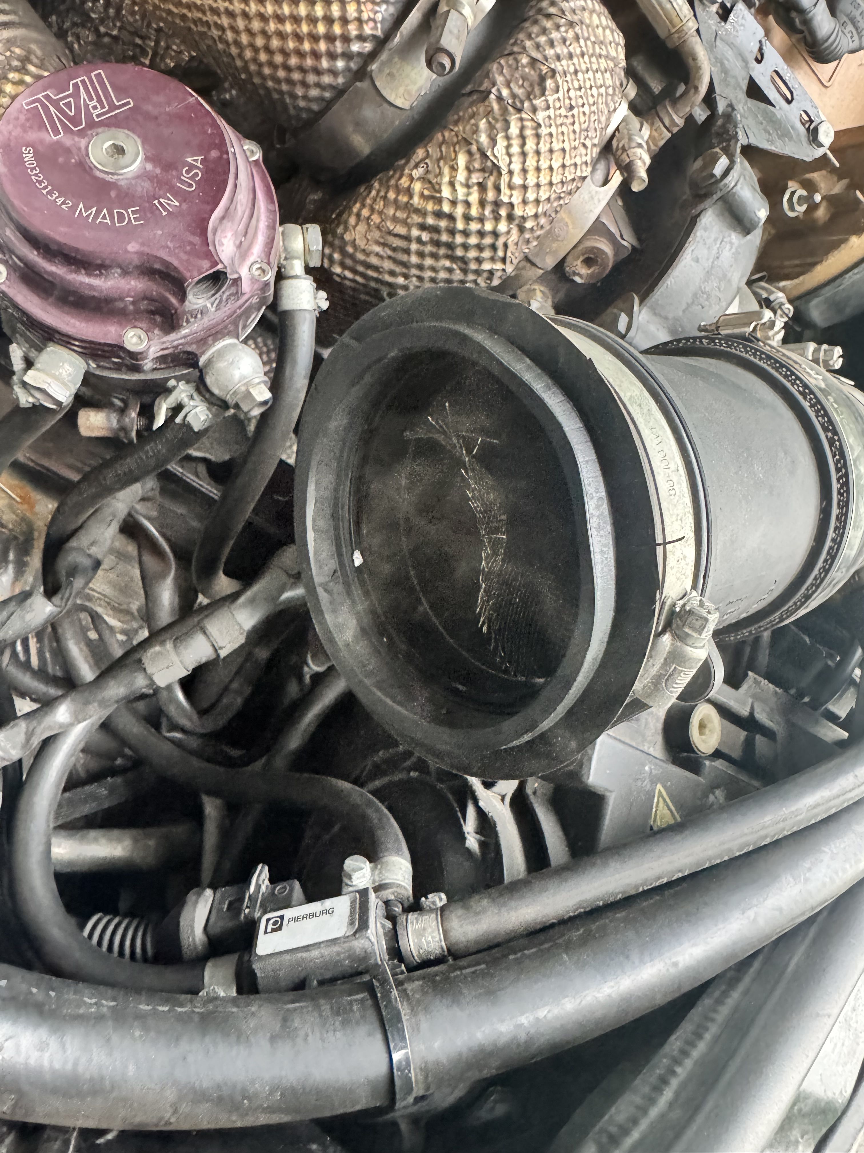

przemolll Opublikowano 11 Maja Autor Opublikowano 11 Maja Z nowości turbo przestało turbować Na dniach przyjdzie nowy rdzeń i wracamy do jazdy 1

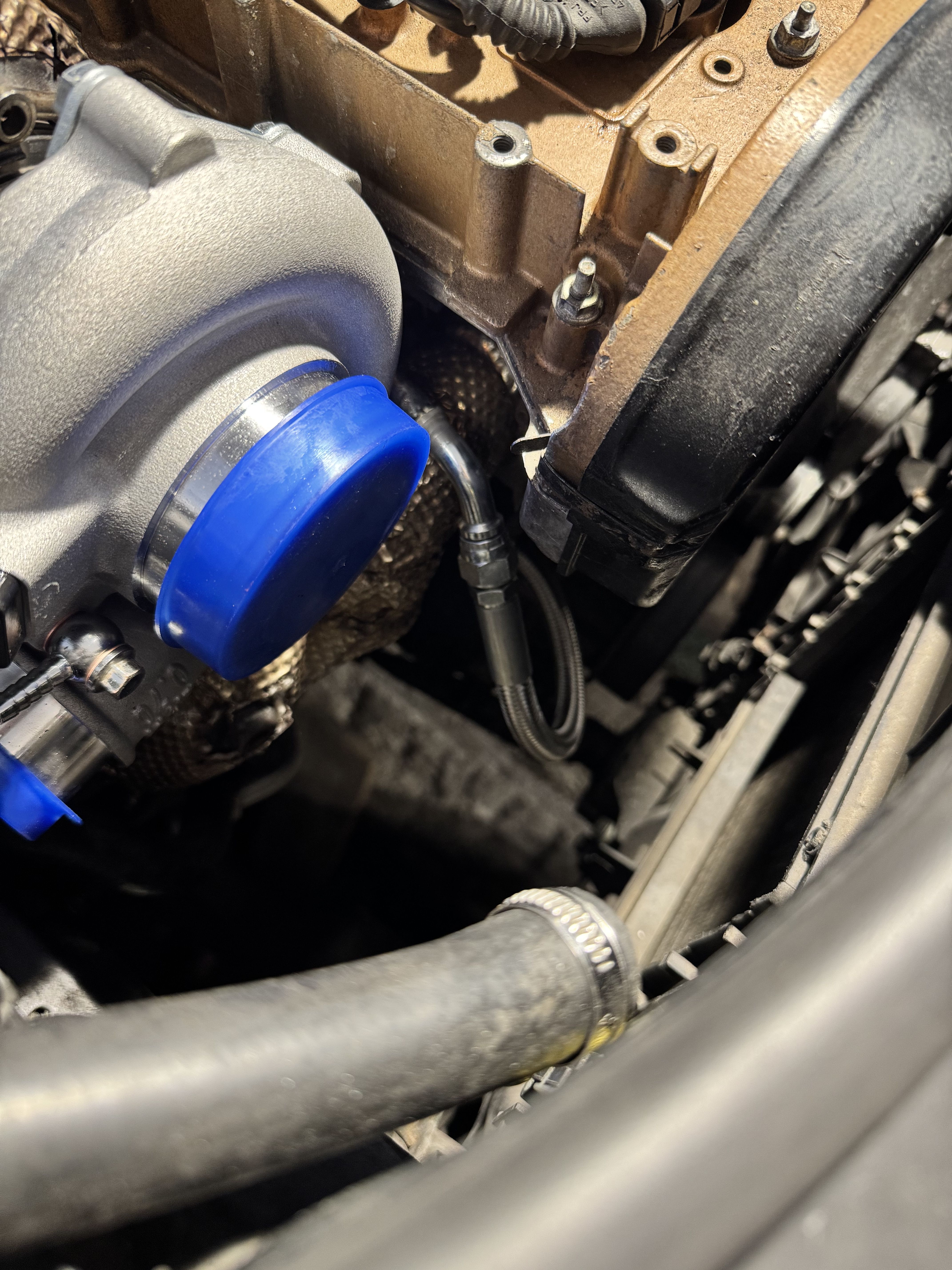

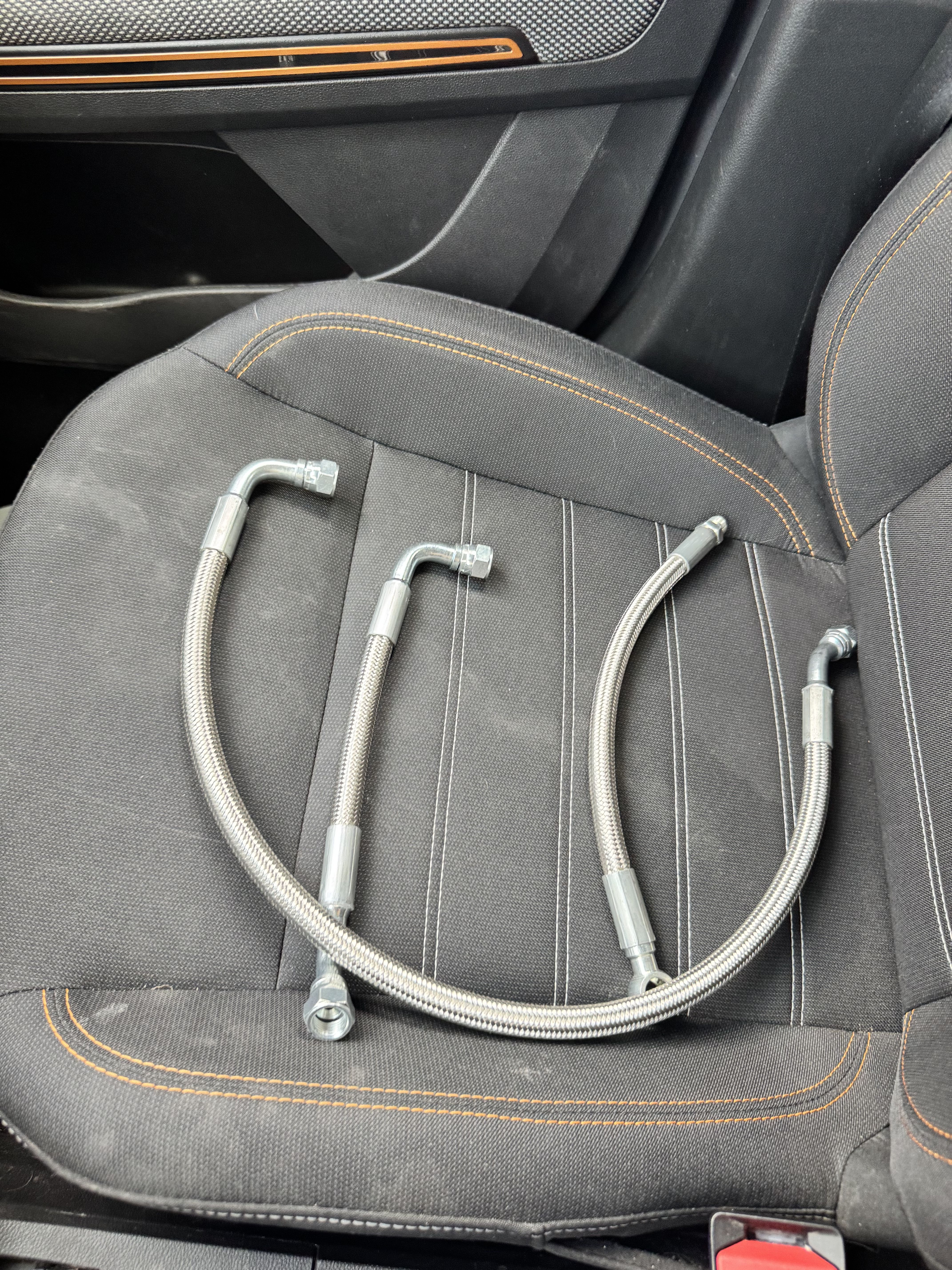

przemolll Opublikowano 15 Maja Autor Opublikowano 15 Maja (edytowane) Wpadł nowy coras i zbiorniczek z diesla gdyż ma dodatkowy króciec przy korku pod który podpiąłem górną magistralie wody z odpowietrznika. w dodatku zakułem w końcu przewody od wody. Edytowane 20 Maja przez przemolll
BartoszSoldier Opublikowano 16 Maja Opublikowano 16 Maja Ciekawa opcja z tym odpowietrzeniem do zbiorniczka, wykorzystam 1
przemolll Opublikowano 24 Maja Autor Opublikowano 24 Maja Auto wróciło do żywych lecz nie do końca. za namową znajomych jeżdżących po torze kupiłem opony kumcho ps72. auto jeździ ale gdzieś znika płyn chłodniczy przy booscie. Przy normalnej jeździe nie ubywa po butowaniu ubywa. test na co2 nic nie pokazał, dolałem odczynnika uv do układu chłodzenia lecz też nic nie pokazał. Silnik suchy jak pieprz więc postanowiłem że dokręcę głowice i przy dokręcaniu okazało się że 2 szpilki arp poszły dosyć luźno więc obstawiam że się wyciągły i jest przedmuch. Więc w niedługim czasie rwanie głowy. 2
BartoszSoldier Opublikowano 24 Maja Opublikowano 24 Maja Zawsze coś … ale tak to już jest jak z oryginalnego auta zostaje tylko karoseria Kolejne szpilki arp czy coś „mocniejszego”?
przemolll Opublikowano 25 Maja Autor Opublikowano 25 Maja 18 godzin temu, BartoszSoldier napisał(a): Zawsze coś … ale tak to już jest jak z oryginalnego auta zostaje tylko karoseria Kolejne szpilki arp czy coś „mocniejszego”? Mam pomysł by zostać przy arp ale przejść na m11. Najlepiej było by przerobić na m12 z diesla bo tam troszkę większe ciśnienia panują ? widziałem też że na fmic są jakieś szpilki m10 arp extrem czy coś takiego. ale to się zobaczy co i jak
