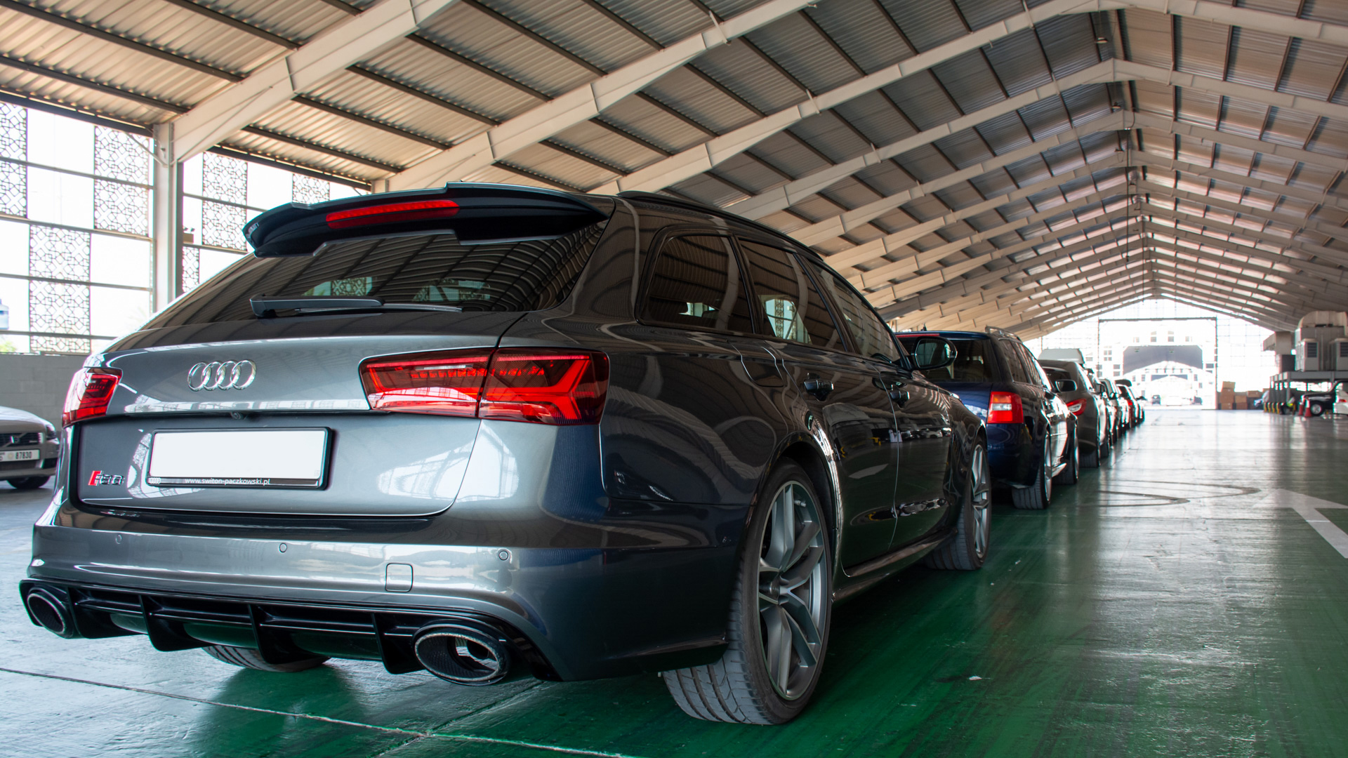

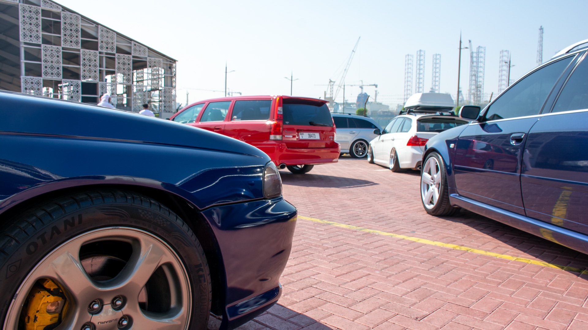

A u nas - z racji tego, że nie ma wystarczającej ilości samochodów jednego typu - robimy sobie zloty "wagonów", bo to jest tak cholernie niespotykana rzecz na tych drogach, że aż powstało zrzeszenie posiadaczy kombi w UAE. Do którego oczywiście z dumą przynależę (ze swoją flotyllą kombiaków, od czasów RS4, przez passata W8 w kombi, przez Shooting brejka CLSa i C43 żony aż po obecnego Ryszarda). Community jest malutkie, ale na zloty przyjeżdżają fajne okazy i można nacieszyć oczy czymś bardziej niecodziennym - bo ile można się gapić na setki 911tek, ferrari albo maklarenów...
image.php?di=REJP
Szkoda tylko, że ludzie tu tak nie dbają o auta i często nie potrafią docenić wartości 20-letniego samochodu z Europy.

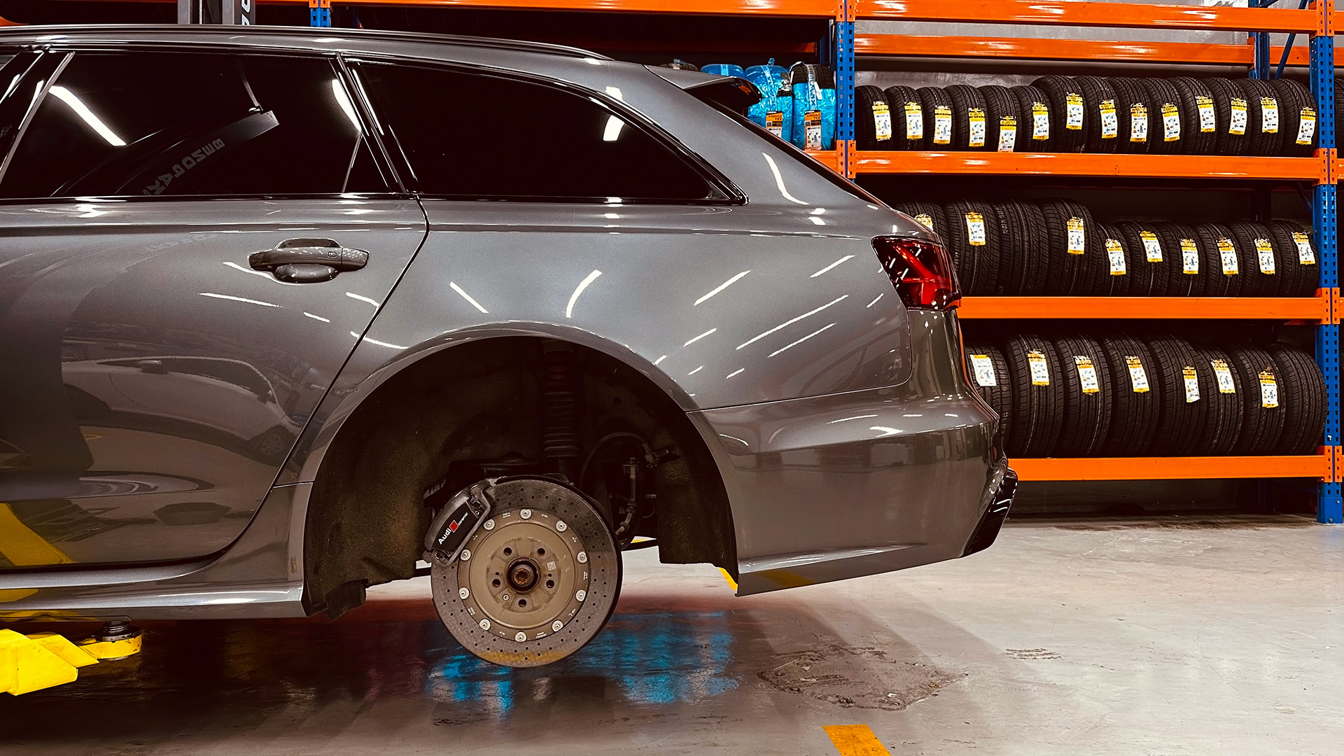

trzy felgi są krzywe, jedna jest w takim stanie, że nie wiem czy jest sens w ogóle jej naprawiać... jutro będzie szukanie nowych. Tak to jest z "nowymi" autami - trzeba kilka rzeczy dopieścić zanim będzie idealnie...

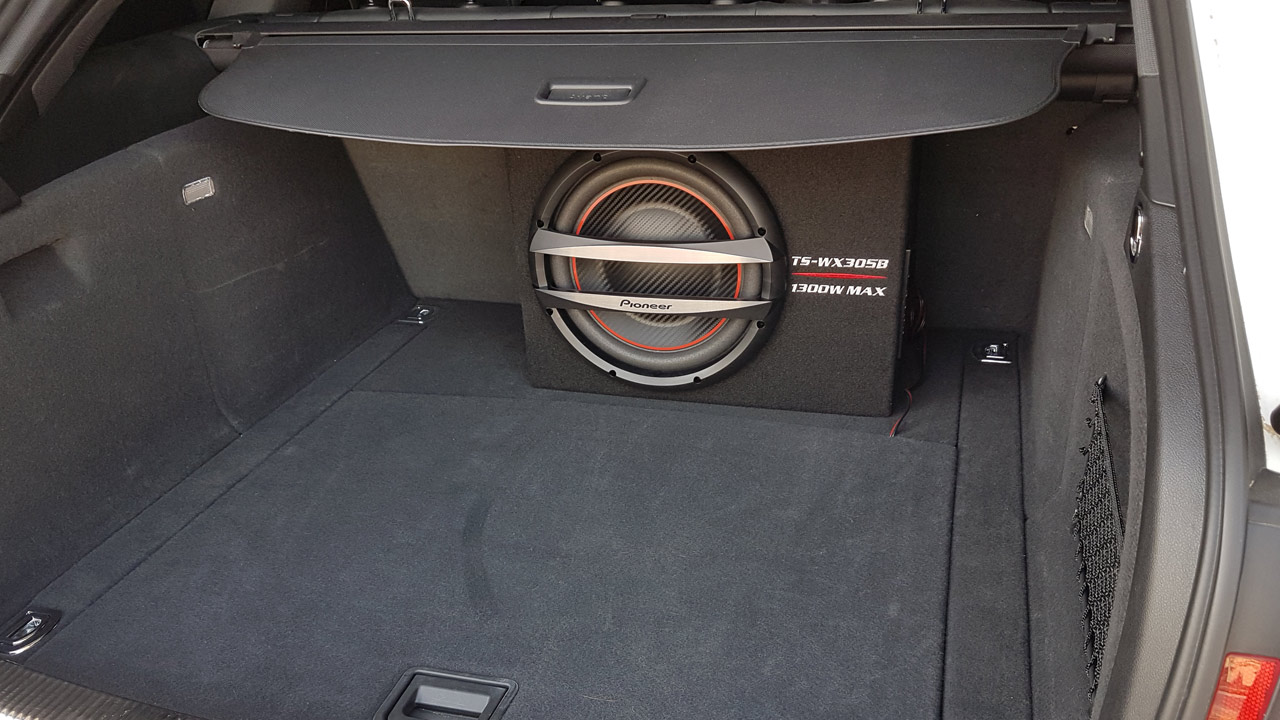

Przez chwilę chciałem nawet targać z Polski te gotowe skrzynki pod głośniki JLAudio z basser.pl, ale to trochę bez sensu, bo znając życie auto sprzedam zanim paczka dojdzie... A skrzynia i wzmacniacz 80Amp leży i tylko miejsce zajmuje. I nie mogłem się powstrzymać... basu tam z tego plastikowego głośnika nie ma tam nic a nic, a ja lubię jak mi coś za plecami buczy...
Instalacja najprostsza jaka tylko może być - wpięcie bezpośrednio w wyjście subwoofera z seryjnego wzmacniacza (odpiąłem ori "wooferek", bo tylko się niepotrzebnie męczył). Bez cięcia czy modyfikowania czegokolwiek. Akumulator blisko, więc przełożyłem tylko wiązki z poprzedniego auta i zamocowałem wzmacniacz we wnęce po lewej stronie. I gra... Nie bardzo jeszcze jestem przekonany do zamkniętej skrzyni w tak ogromnym bagażniku (w sedanie miała sens), więc muszę chwilę pojeździć, żeby ocenić.

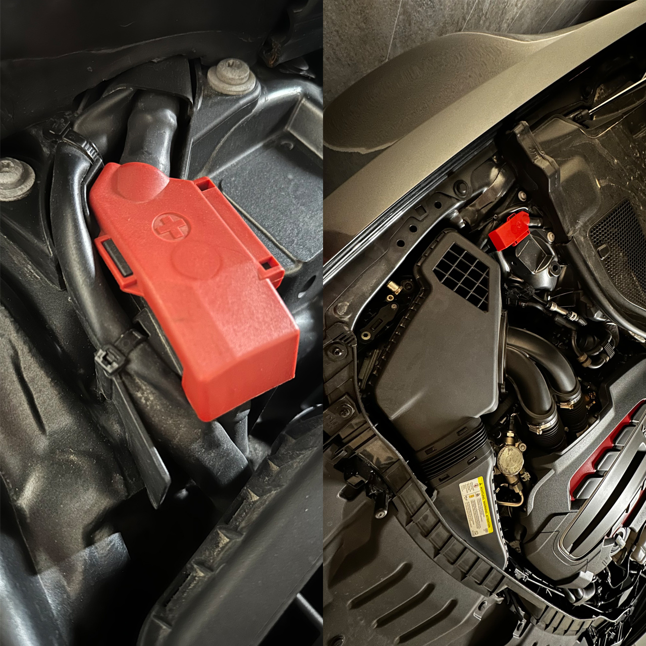

Klapka osłaniająca konektor pod maską - dokupiona na ali - przyszła nowa, ale ktoś po chamsku zdrapał logo audi od środka. Wygląda na oryginał.

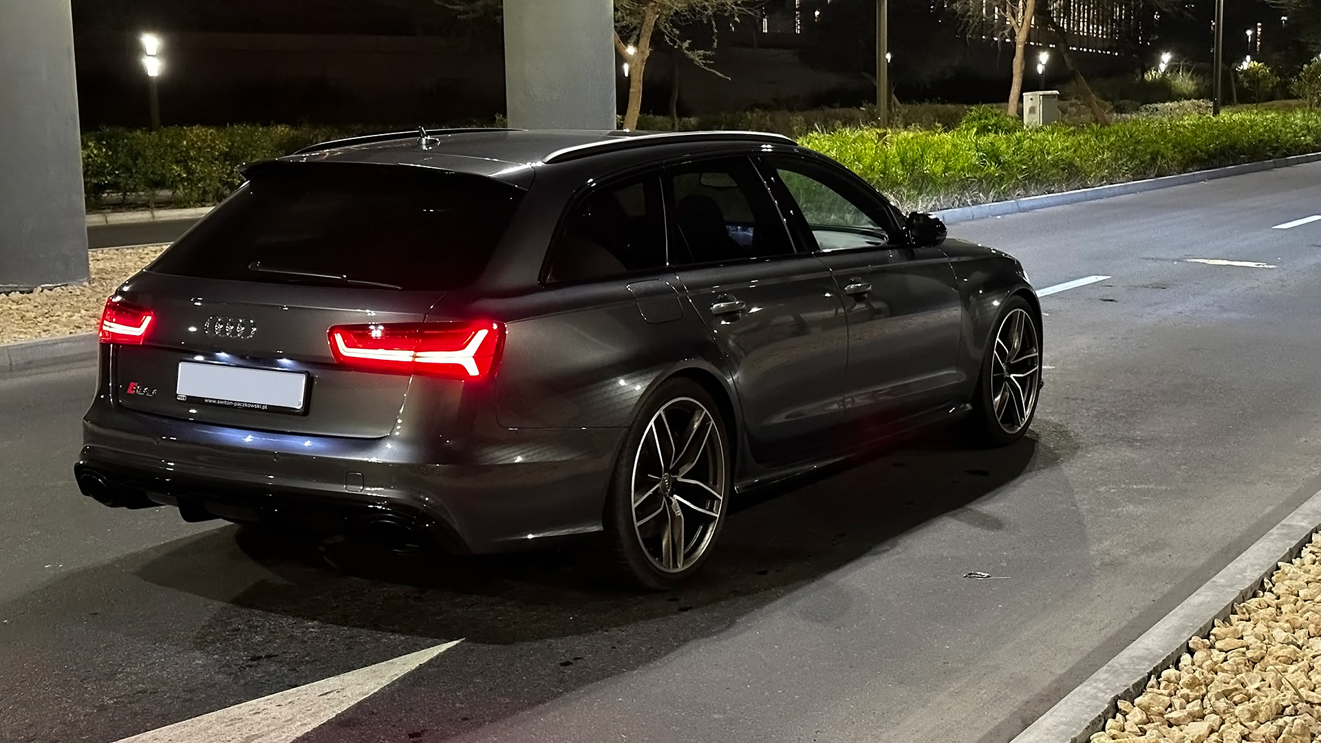

Koła zrobione, wydech ogarnięty...
image.php?di=L5BX
Teraz nie mogę patrzeć na to jak te koła wąsko są osadzone. Poradzi ktoś konkretny model dystansów, żeby się bawić w dwa komplety śrub?
