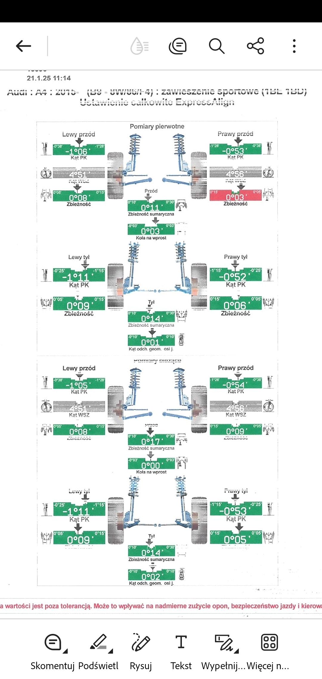

Wiesz, zastanawiam się czy można to geometrią ten 1-2 stopnie na kierownicy ogarnąć bo samo przestawienie na zębach na kierownicy nic nie da. No muszę podjechać gdzieś i niech to sprawdza, kolejny raz. Dziwne, że jeździsz i wszystko jest wporzadku i nagle jeb coś dzieje się z prowadzeniem auta.
Wrzuciłem wyniki pomiaru u nich, ale sam nie wiem czy to jest moje?. Wysłali mi je dopiero po miesiącu

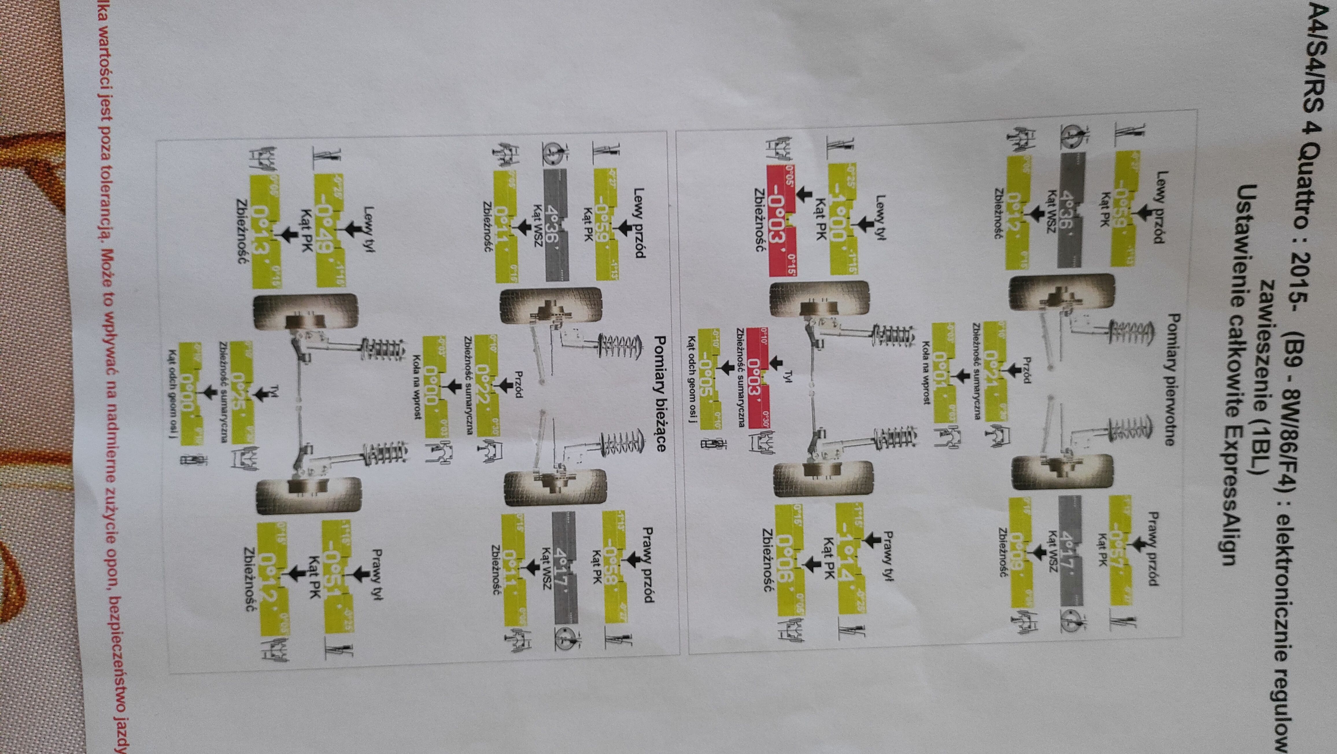

IMG20250422070637.thumb.jpg.db2d14582e7041c7082970a8b1e6a13a.jpgTo jest wogole dziwne w ,jest ustawione ,to powinno być dobrze. U mnie tył miał lewe koło jakby na zewnątrz,czyli zasada wózka widłowego ,ciągnie wtedy w prawo .

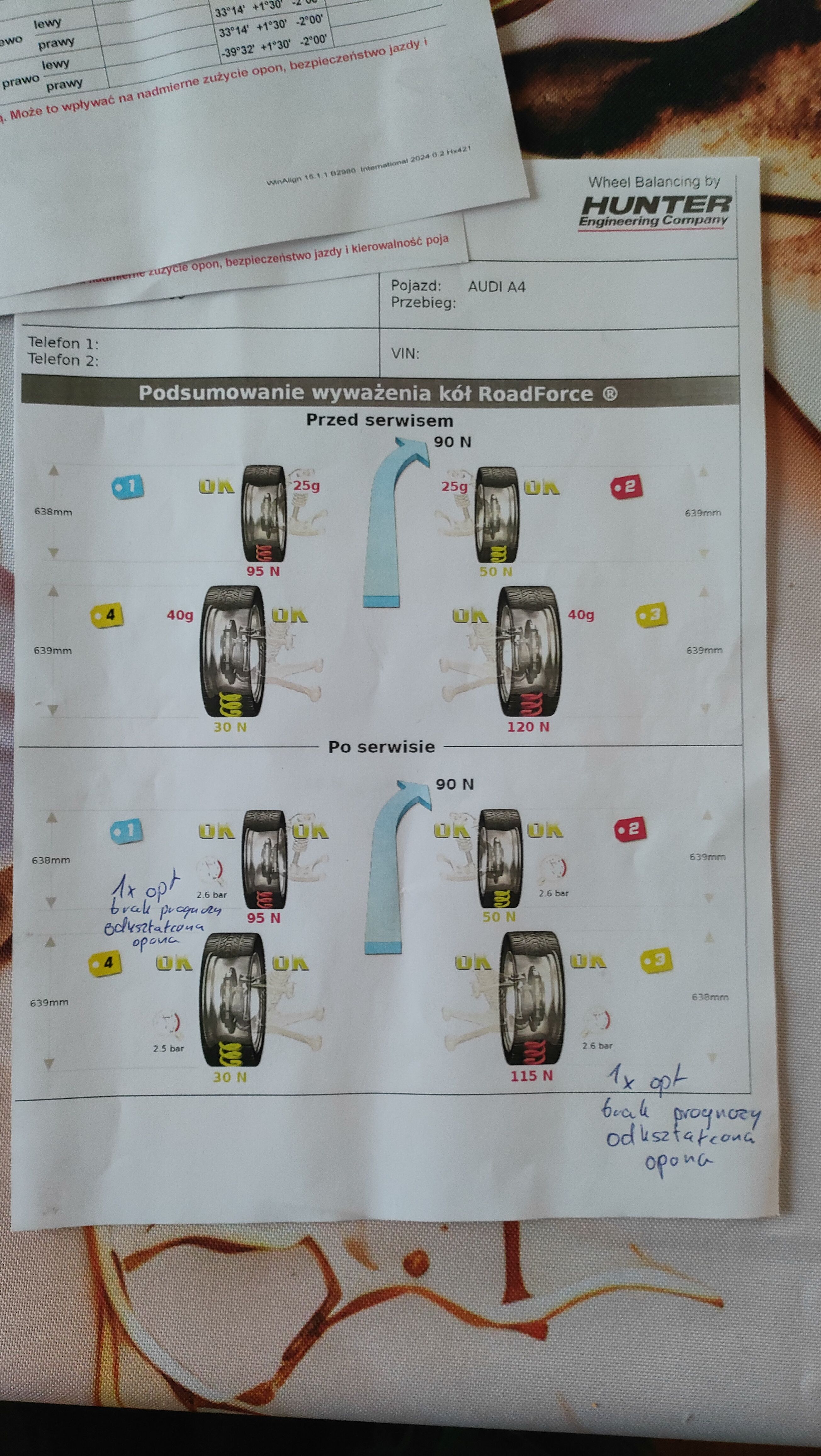

Zrobione ,niby jest ok,ale czy opony się nie ułożyły pod zła geometrię ? W każdym razie na wyważeniu z testem drogowym ,wyszły dwie zimówki Michelin Alpin 7 uszkodzone ,tzn mają duże drgania .
Ogólnie masz ustawione dobrze (parametry mieszczą się w normie) Ale jak na nowe auto mogli PK tył ustawić jednakowo w prawej oraz z lewej (śruby jeszcze nie zastane)
Przód PK prawa strona również bez szału (tego już nie poprawisz)
Poniżej kolega grzechu913 ma ładny wykres z geometrii.
Zostaje opcja podjechania do innego mechanika co podepnie komputerek i sprawdzi jaki kąt widzi czujnik przy prostej kierownicy.
