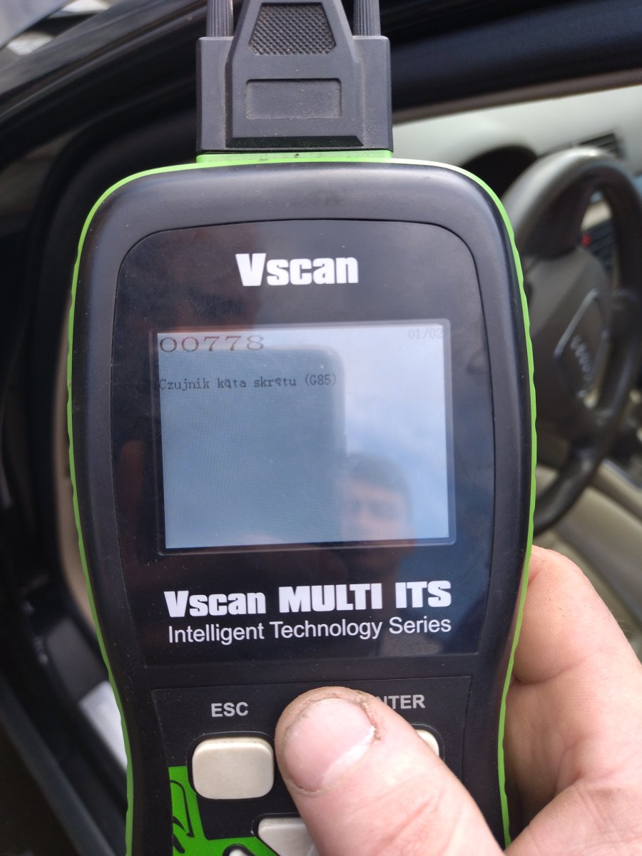

Siwy audi A4 b7 Opublikowano 25 Marca 2023 Opublikowano 25 Marca 2023 Witam od jakiegoś czasu podczas jazdy moim audi A4 B7 2.5tdi 2004r. wywala błędy ESP, poziomowania świateł, szyby przestają działać, brak światła stop, brak kierunkowskazów, i odłącza całą klimatyzację... Sprawdziłem bezpieczniki w kabinie, przekaźniki pod kierownicą, jeden miał nóżki przykopcone które wyczyściłem, przekaźniki sprawdziłem pod napięciem i działają... I tu moja wiedza się kończy. Dodam iż jak postoi noc to mu przechodzi, a po przejechaniu kilkudziesięciu km znowu wywala. Proszę o pomoc

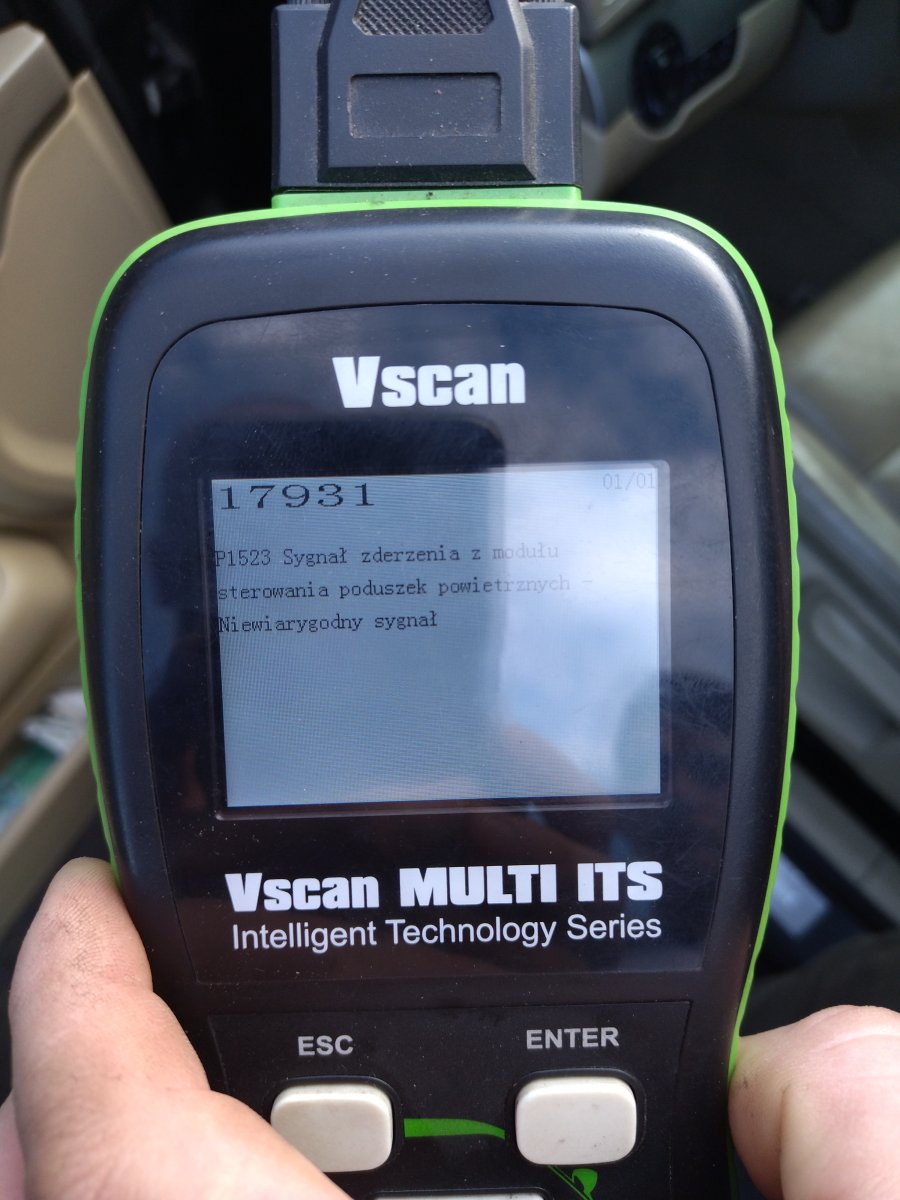

Siwy audi A4 b7 Opublikowano 25 Marca 2023 Autor Opublikowano 25 Marca 2023 Byłem u jakiegoś gostka z kompem podpiął się i cuda tam były... Od czujnika kąta skrętu (G85) 00778 Dalej P1523 sygnał zderzenia z modułu sterowania poduszek powietrznych. Nie wiarygodny sygnał. Dalej było coś o zacisku 15 akumulatora.. Coś o immobiliser. Ogólnie teraz po odpaleniu jest choinka, ogólnie to tylko mam światła z przodu i awaryjne, a i wycieraczki działają, reszta nie działa VID_20230325_150546.mp4
Muskel1 Opublikowano 25 Marca 2023 Opublikowano 25 Marca 2023 Niestety bez pełnego autoscanu podane tutaj informację są niewystarczające.
Siwy audi A4 b7 Opublikowano 25 Marca 2023 Autor Opublikowano 25 Marca 2023 Autoscan to jakiś konkretny program diagnostyczny bo nie wiem gdzie szukać
Muskel1 Opublikowano 25 Marca 2023 Opublikowano 25 Marca 2023 Autoscan to protokół diagnozy, który zostaje zapisany po sczytaniu wszystkich zapisanych błędów ze wszystkich sterowników. Tym co Ty podłączałeś pod auto raczej się nie da go zrobić. Podepnij auto pod porządny program diagnostyczny jak VCDS czy VCP a nie pod zabawki
Siwy audi A4 b7 Opublikowano 5 Kwietnia 2023 Autor Opublikowano 5 Kwietnia 2023 Witam te wszystkie błędy i usterki były przyczyną zaśniedziałych końcówek bezpieczników, wyciągnąłem wszystkie przeczyściłem spryskałem gniazda preparatem do połączeń elektrycznych i jak ręką odjął. Gdzieś musiała być wilgoć i tam sobie zadziałała...
