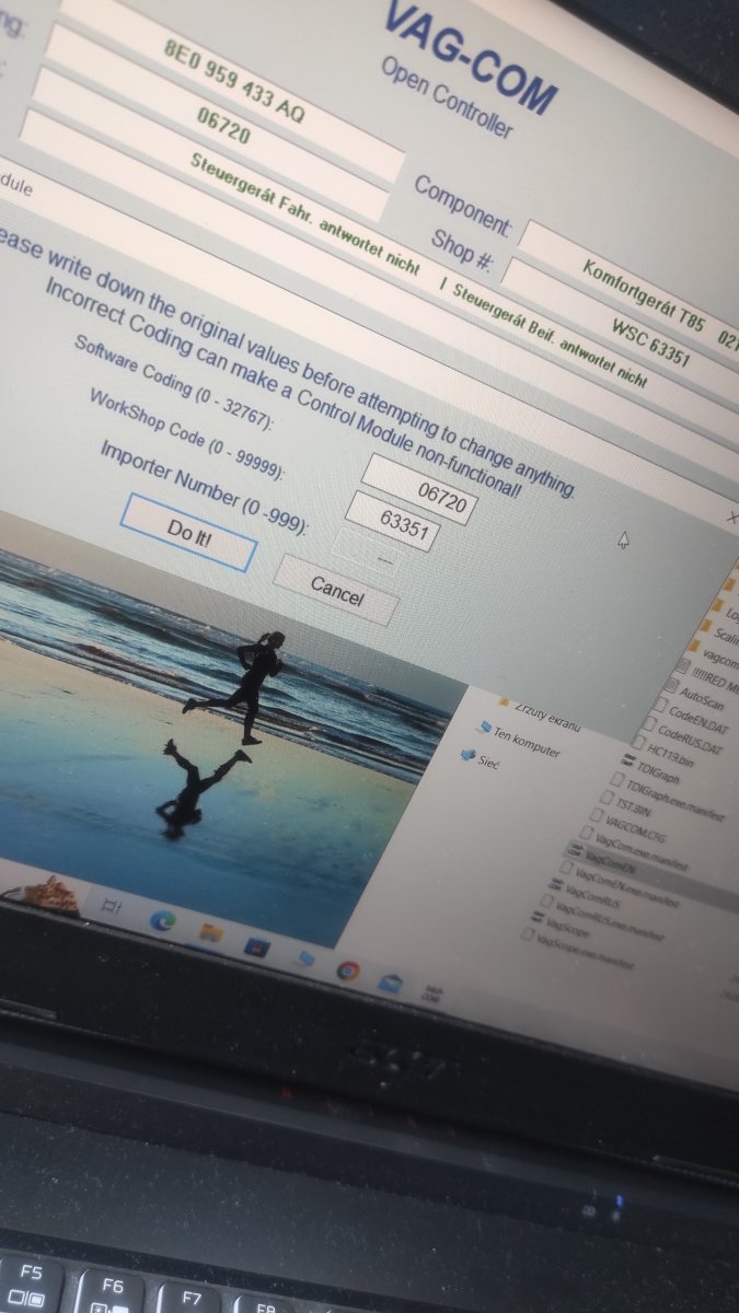

Albo ci nie zamyka wszystkich zamków albo nie masz zakodowanego:
Coding 07 masz opisane

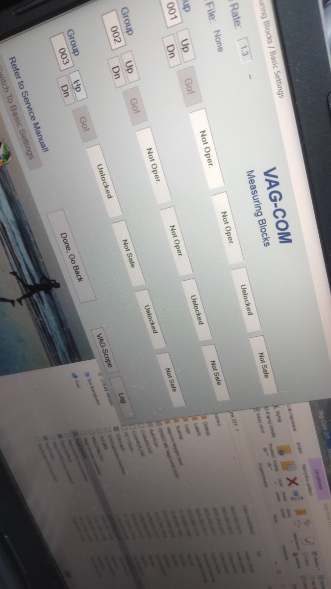

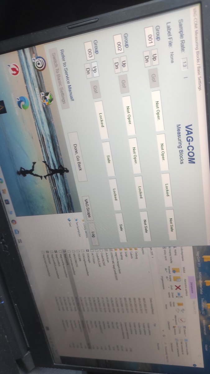

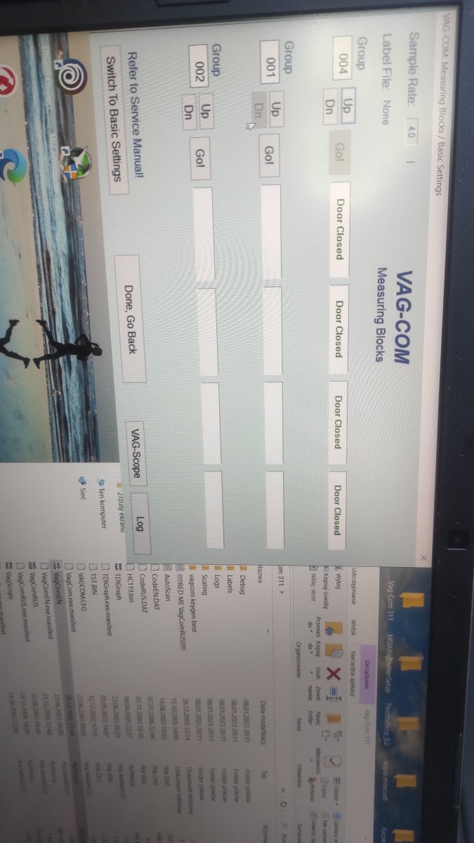

Tak wygląda moje kodowanie, takie już było wcześniej, nic nie zmieniałem .
IMG_20230505_142051.thumb.jpg.78953b4c591f7397ea31f98b12b2f2a4.jpgprzy otwarciu z pilotaIMG_20230505_142138.thumb.jpg.c78f233c88223cb40f86ffdd625e8443.jpg przy zamknięciu z pilota IMG_20230505_142144.thumb.jpg.03df67c912f9b4e53e019c7e1a82cf7d.jpg
faktycznie 6720 = 64+512+2048+4096, czyli masz to zakodowane. I zadnych drzwi za klamke nie mozesz otworzyc jak zamkniesz pilotem? Dzialaly te kierunkowskazy kiedys i teraz przestaly czy nigdy tego nie bylo? Sprobuj moze przekodowac i dodac jeszcze sobie jakies funkcje

No to jak nigdy nie dzialaly to sprobuj pokombinowac z kodowaniem cos. Ja mam u siebie 6778 i mi dziala, to mozesz sprobowac. Jak to nie wina tego to chyba wiecej nie pomoge, moze byc cos z modulem wtedy
W przednich drzwiach nie działa funkcja safe jak zamknę auto z pilota
Może być to przyczyną?

A nie powinno mi przypadkiem wyrzucać błędy przednich drzwi?
Jak widać na zdjęciach funkcja SAFE w nich nie działa, można otworzyć od środka po zamknięciu z pilota.
