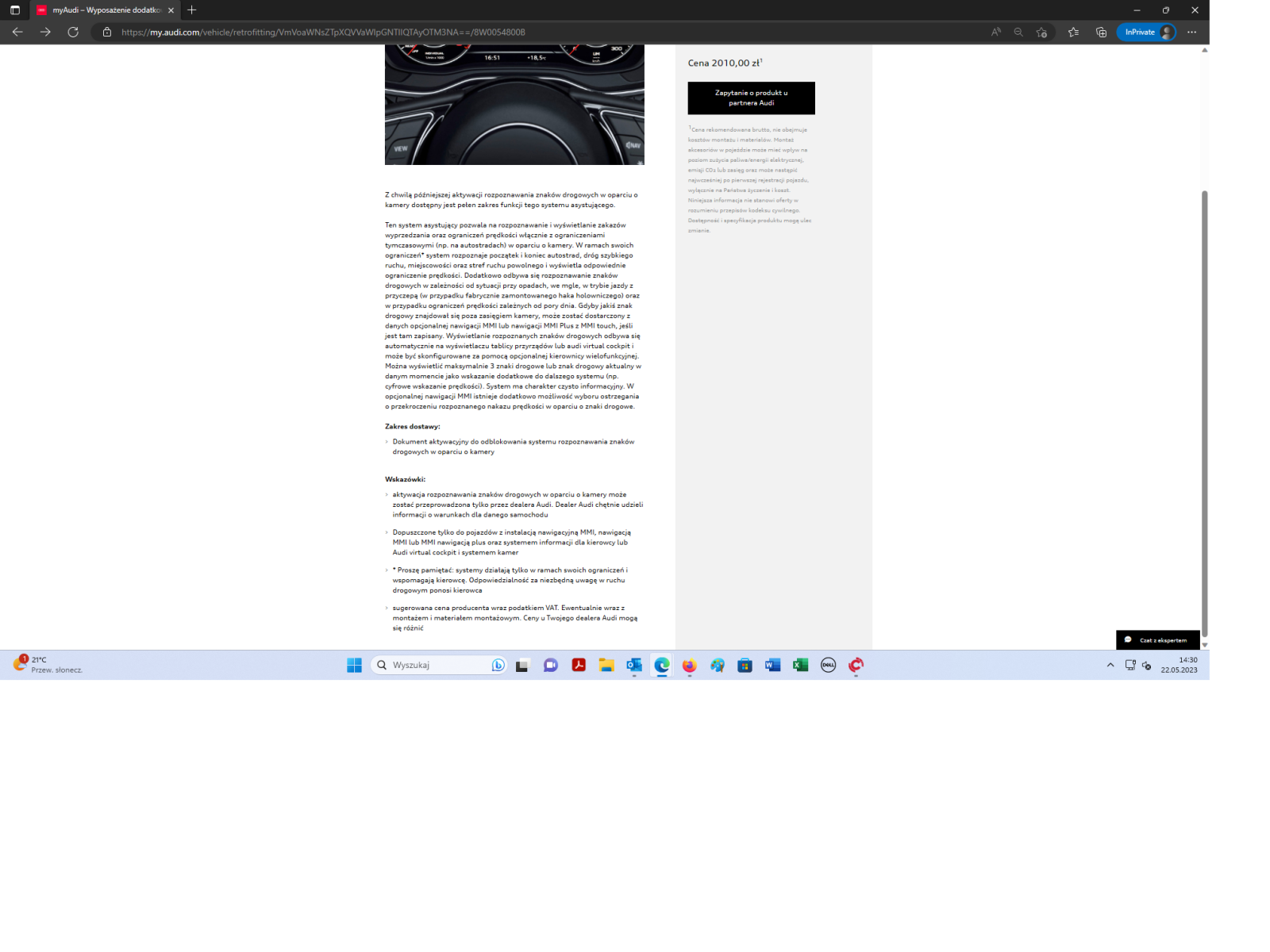

janusz75 Opublikowano 22 Maja 2023 Opublikowano 22 Maja 2023 (edytowane) Witam Panowie, wiem że jestem tutaj nowy, dlatego Was proszę abyście mnie od razu Nie rozjeżdżali czołgiem... oczywiście jeśli mogę prosić...☺️ w klubie A5 jestem od 2014roku... ale niestety z żalem muszę przyznać, iż niewiele się tam dzieje... dlatego też, postanowiłem dołączyć do Was... czy mogę liczyć na Waszą pomoc jeśli chodzi o aktywację rozpoznawania znaków drogowych?.. audi a5 z 2017 roku... virtual cocpit jest, asystent świateł jest (tak więc kamera też) ps. dostałem ofertę z Audi (załącznik) na doposażenie... ale fajnie byłoby to sobie samemu ogarnąć... co o tym myślicie?.. za Wszystkie sugestie, podpowiedzi Serdeczne dzięki... Edytowane 13 Lutego 2024 przez janusz75
Muskel1 Opublikowano 22 Maja 2023 Opublikowano 22 Maja 2023 Do sterownika kamery musisz wgrać parametryzację odpowiednią dla posiadanej kamery (flashen), następnie kodowanie w kilku aterownikach i tyle.
