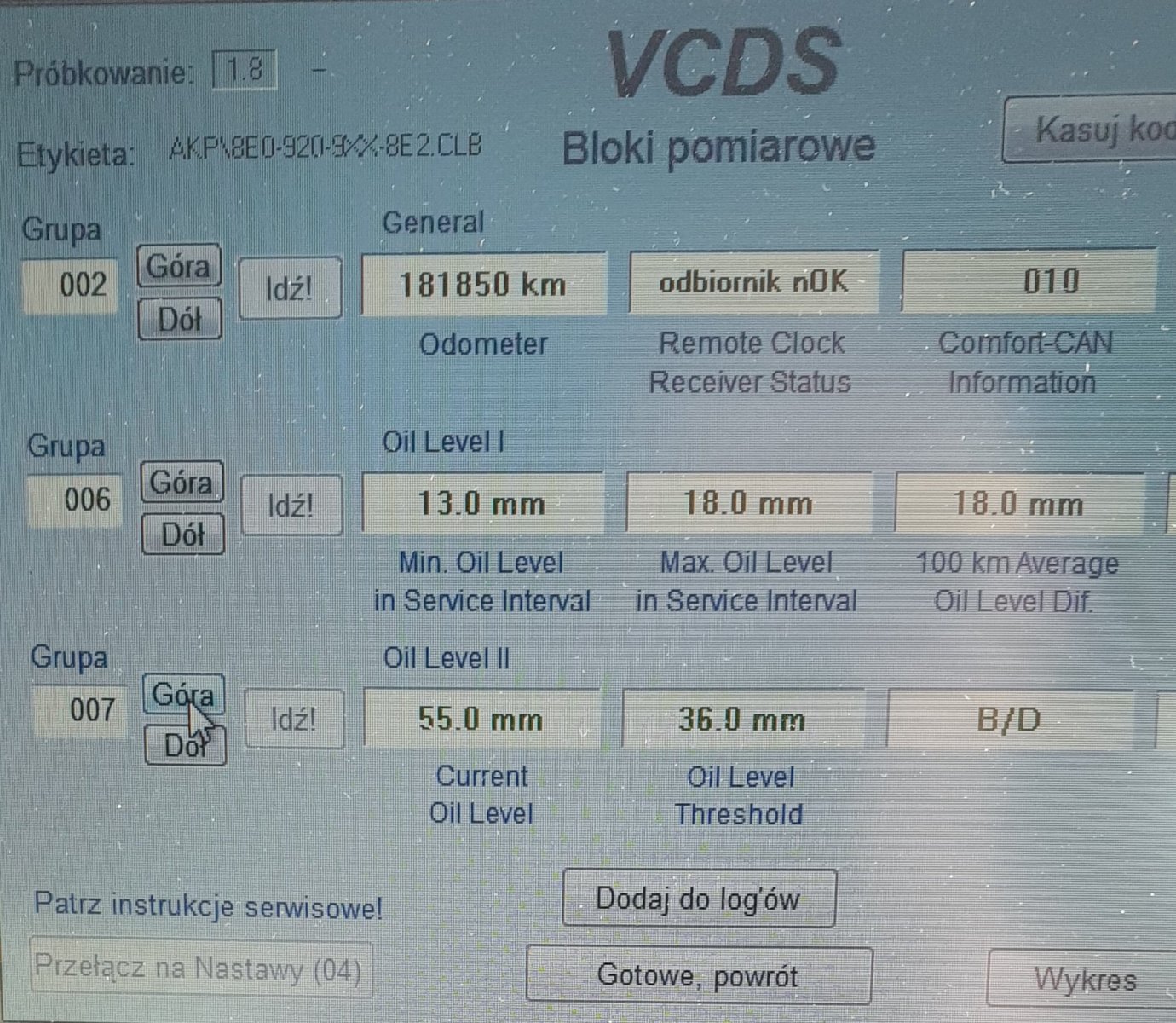

Piotr-Edmcm 0 Posted 17 hours ago Author Share Posted 17 hours ago W dniu 26.05.2023 o 06:24, Piotr-Edmcm napisał(a): Przy czujniku wszystko w oryginale chyba trzeba by było po przewodach od czujnika lecieć może gdzieś jakaś fuszerka jest zrobiona Po odpięciu kostki z czujnika poziomu oleju zapala się info na zegarach o niskim poziomie oleju i teraz czy czujnik uszkodzony czy info o poziomie oleju jest powyżej braku 2L oleju. Link to comment Share on other sites More sharing options...
Langista 423 Posted 16 hours ago Share Posted 16 hours ago Tak też może być. Wszystko zależy od konstrukcji miski olejowej, zauważ że czujnik wystaje tylko 3-4 cm powyżej powierzchni miski, w której zmieści się ok 3l oleju może? Swoją drogą, dużo dolewasz tego oleju skoro na raz straciło się 2l. W teorii cały stan na bagnecie to 1l, przy minimum jeszcze bezpiecznie można jeździć, także nie zdziwił bym się, gdybyś przy 2l miał dopiero komunikat. Link to comment Share on other sites More sharing options...
