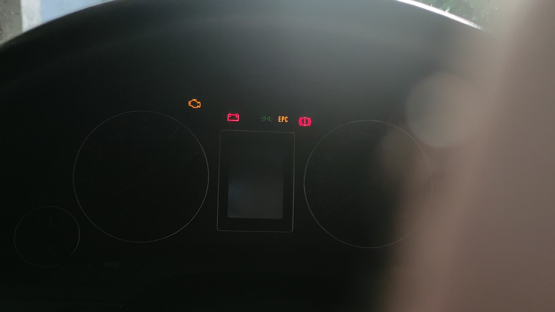

Małysz 3 2 1 Opublikowano 27 Lipca 2023 Opublikowano 27 Lipca 2023 Hałas pojawia się tylko na zimnym silniku 20230715_103609.mp4
benyA4 Opublikowano 7 Marca 2024 Opublikowano 7 Marca 2024 Dokładnie jak wyżej, tyrkocze wariator bo uszkodzony ma hamulec. Jak chcesz szczegółowe informacje pisz na PW.
