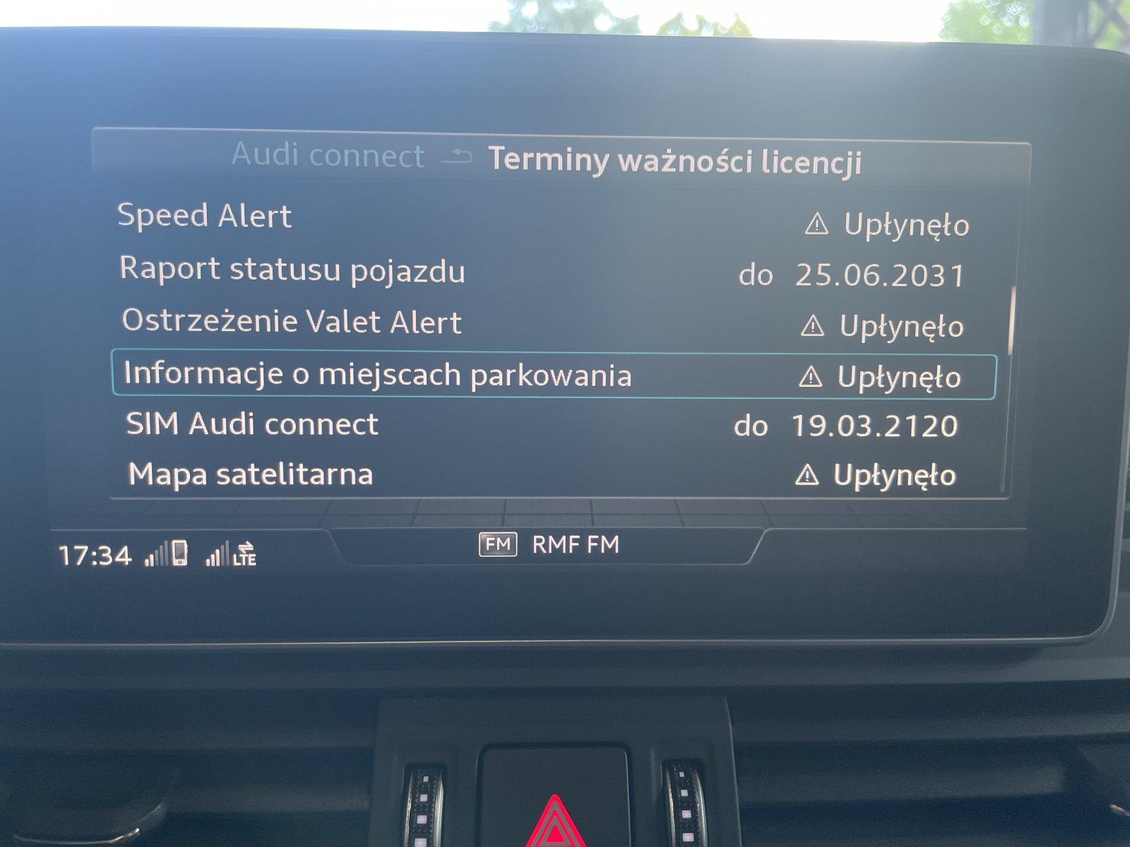

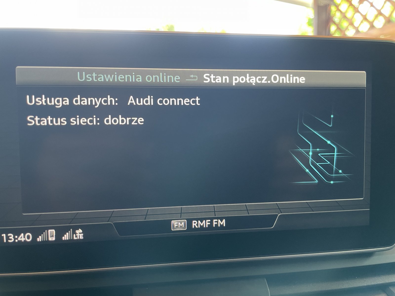

Podjechałem do ASO u nas , chciałem zakupić ten kod . Najpierw poszedłem na serwis zapytać co i jak . Gość powiedział że żadnego kodu nie trzeba - dałem mu telefon - zainstalował mi aplikację , potem coś na komputerze powpisywał , podał mi kod jaki miałem wpisać - ( nie dziesięcio cyfrowy tylko ośmio ) i w aucie przypisało mnie jako głównego właściciela . Pokazało mi auto , książkę serwisową , tankowanie , przebieg . Tylko u mnie większości pisało / piszę że licencje były próbne sześcio miesięczne i wygasły . Dzwoniłem potem na wyżej podany numer do Audi Connect i ( tu akurat Pani ) posprawdzała mi wszystko , potwierdziła że wszystko jest OK .
