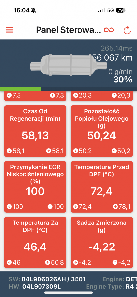

Lukasch44 Opublikowano 7 Października 2024 Opublikowano 7 Października 2024 W maju miałem okazję jeździć salonowym ASO zastępczym A6C8 2.0 tdi tym 204 konnym auto 2 letnie, przebieg 54tyś 3 tygodnie , 2,5 tys km. Dwa razy byłem kasować check bo dpf tak zawalony, że nawet preparat do płukania wlany do paliwa i 700km autostradą nie pomogło. A oddając auto usłyszałem, że pójdzie na czyszczenie mechaniczne i do sprzedania ? . podeślijcie proszę linka do tego urządzenia w którym sprawdzacie dpf z apki na telefonie ( iPhone to ogarnie?). Dzięki.

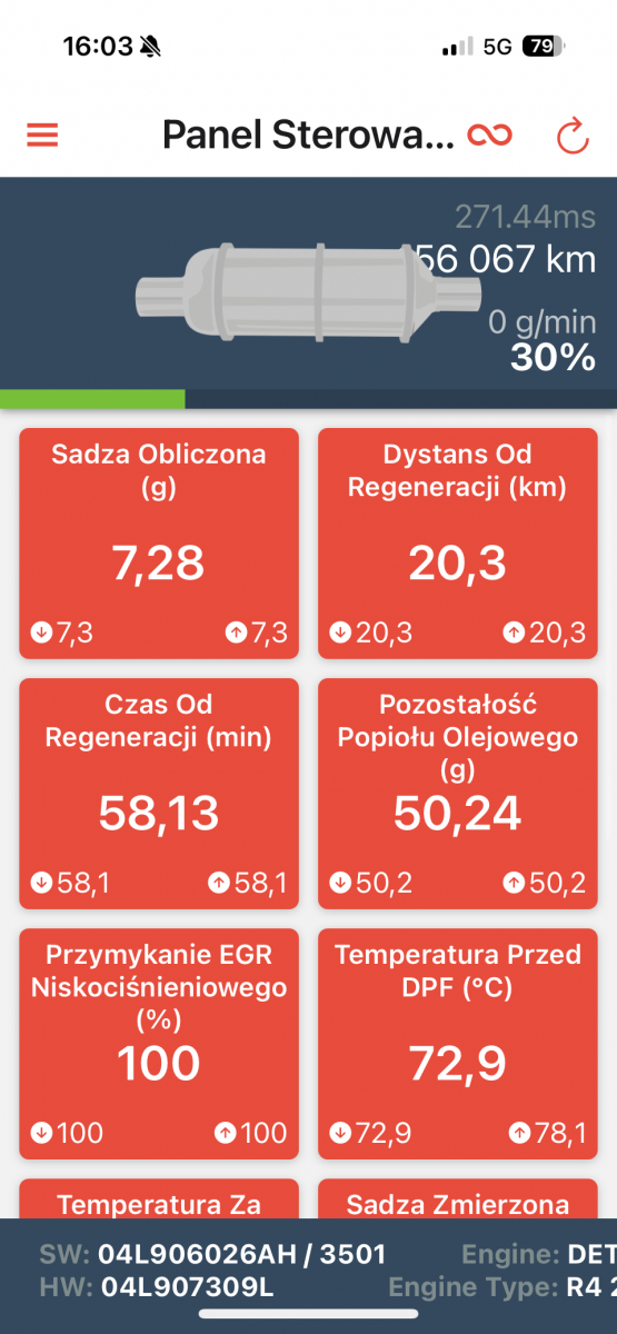

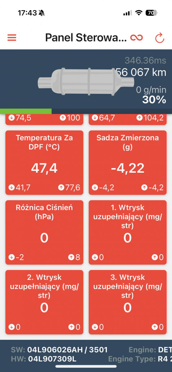

Lukasch44 Opublikowano 10 Października 2024 Opublikowano 10 Października 2024 Mam i ja ?. Tutaj fotki z pierwszego połączenia. Przebieg 156tyś. Chyba wszystko pokrywa się z tym co pisaliście. Czy możecie zerknąć? Na co mam teraz zwrócić uwagę?
Muskel1 Opublikowano 10 Października 2024 Opublikowano 10 Października 2024 Co to za kijowa aplikacja? Nie pokazuje nawet ciśnień różnicowych i kilku innych ważnych wartości.
Lukasch44 Opublikowano 10 Października 2024 Opublikowano 10 Października 2024 Tam gdzie były zerowe wartości to nie wkleiłem fotki. Taką apkę do VAG dpf znalazłem za 29zł . Innych nie było na iOS.. Mógłbyś ocenić te parametry? Dzięki. Ps. Mam teraz wlaną do paliwa płukankę do dpf . Ciekawe czy to w jakiś sposób wpływa na tę parametry ?.
Muskel1 Opublikowano 10 Października 2024 Opublikowano 10 Października 2024 Godzinę temu, Lukasch44 napisał(a): Mógłbyś ocenić te parametry? Na zgaszonym silniku nie ma sensu. 1
Silver3833 Opublikowano 11 Października 2024 Opublikowano 11 Października 2024 Temperatura przed DPF i za nim dobrzę widzę maks 72 stopni C ? 1
