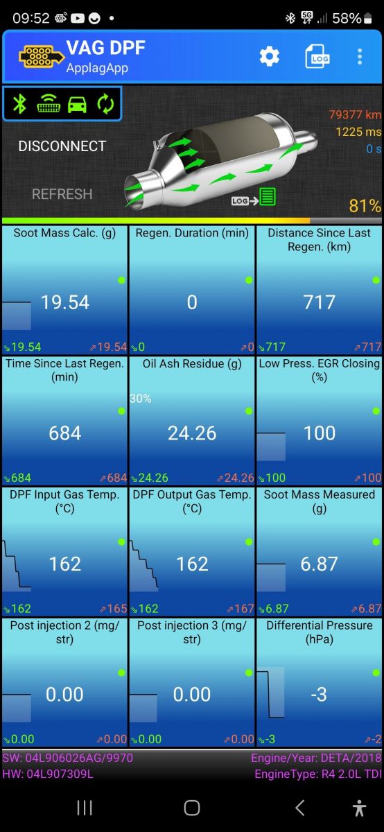

Danko23 Opublikowano Niedziela o 12:27 Opublikowano Niedziela o 12:27 Ja też wrzuce dopytać, bo Oil Ash mam dosyć niski jak na przebieg 214kkm. Ostatnio dałem mu do spodu przy przyspieszaniu i hPa max pod 300 podchodziło to jeszcze znośnie? Wydaje mi sie, że ktoś go prał zanim kupiłem i wyzerował dane dpfa, mozliwe? Ps. Co oznacza ten "1 err" na pierwszym screenie? Na górnym ekranie, wyżej grafiki dpf?
Muskel1 Opublikowano Niedziela o 12:55 Opublikowano Niedziela o 12:55 26 minut temu, Danko23 napisał(a): Ostatnio dałem mu do spodu przy przyspieszaniu i hPa max pod 300 podchodziło to jeszcze znośnie? Wydaje mi sie, że ktoś go prał zanim kupiłem i wyzerował dane dpfa, mozliwe? Raczej wyzerował bez prania.
Danko23 Opublikowano Niedziela o 13:24 Opublikowano Niedziela o 13:24 28 minut temu, Muskel1 napisał(a): Raczej wyzerował bez prania. Czyli już dpf nadaje sie do wymiany/prania? Można coś wywnioskowac z tych screenów?
