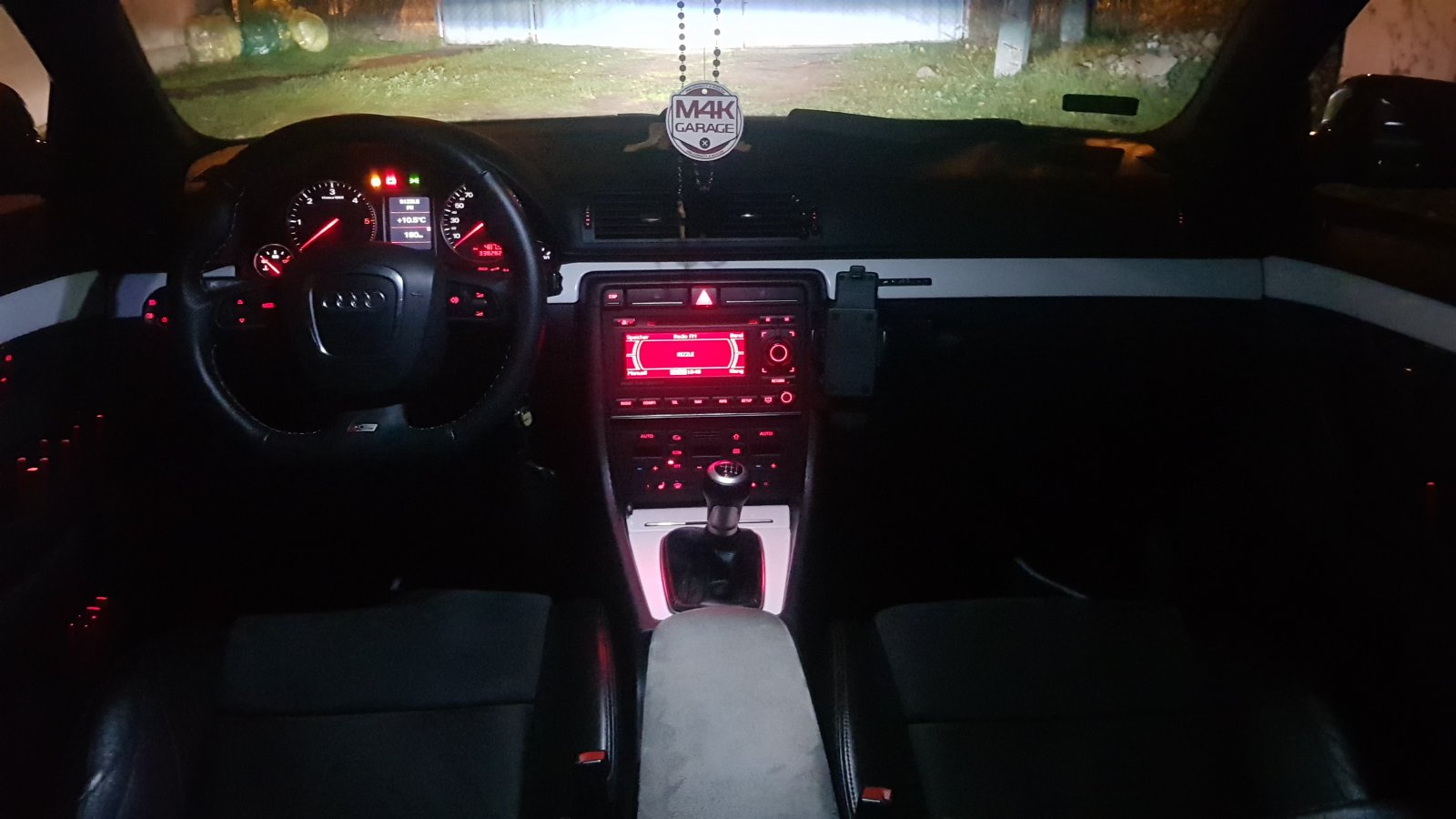

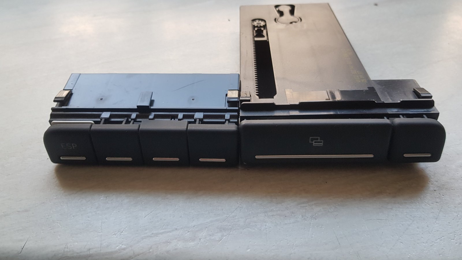

No ładnie to wygląda. Nie którzy robią  przyciski, z a3 ale te z b8 bardziej mi się podobają?

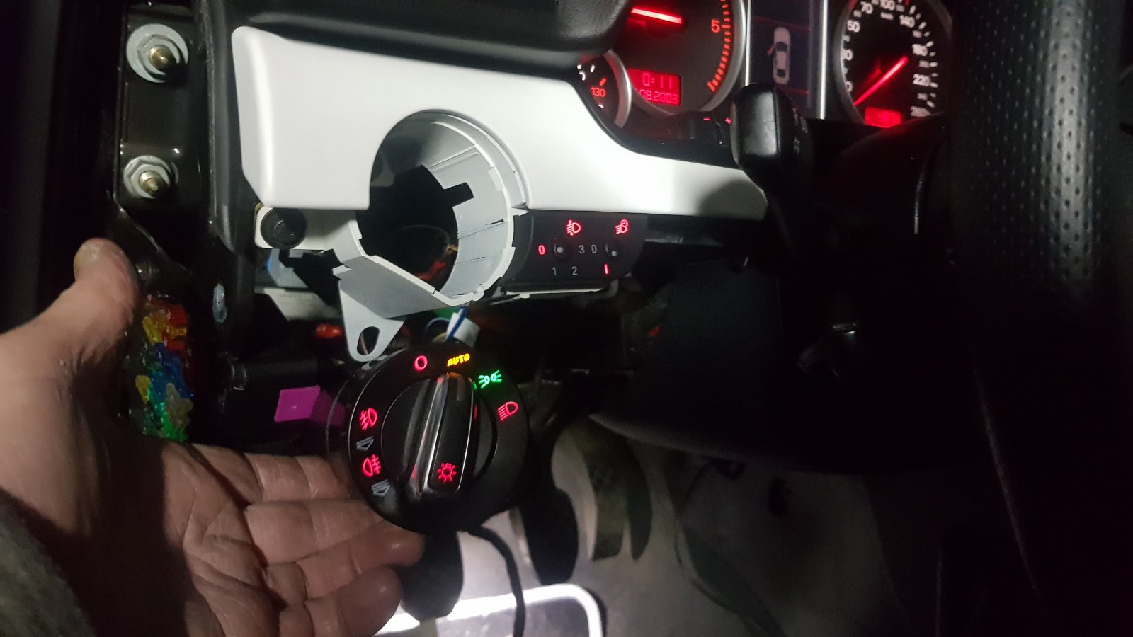

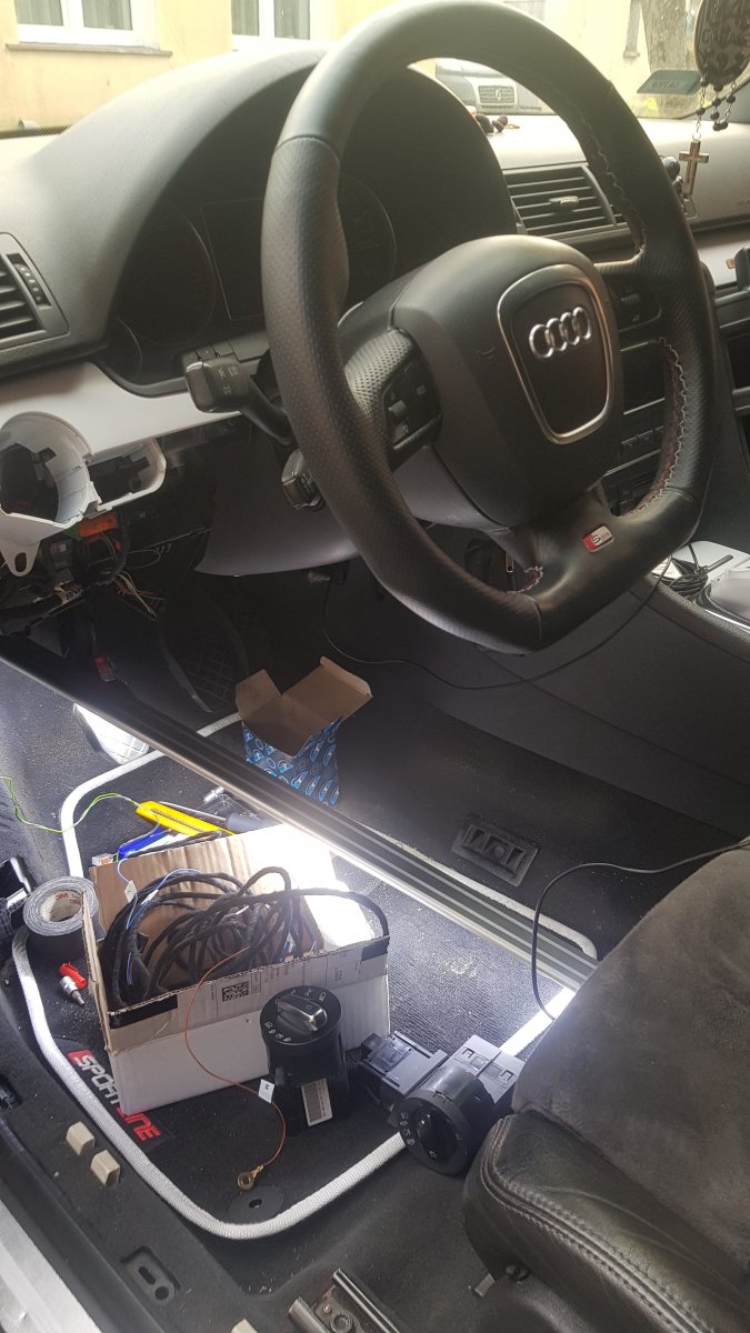

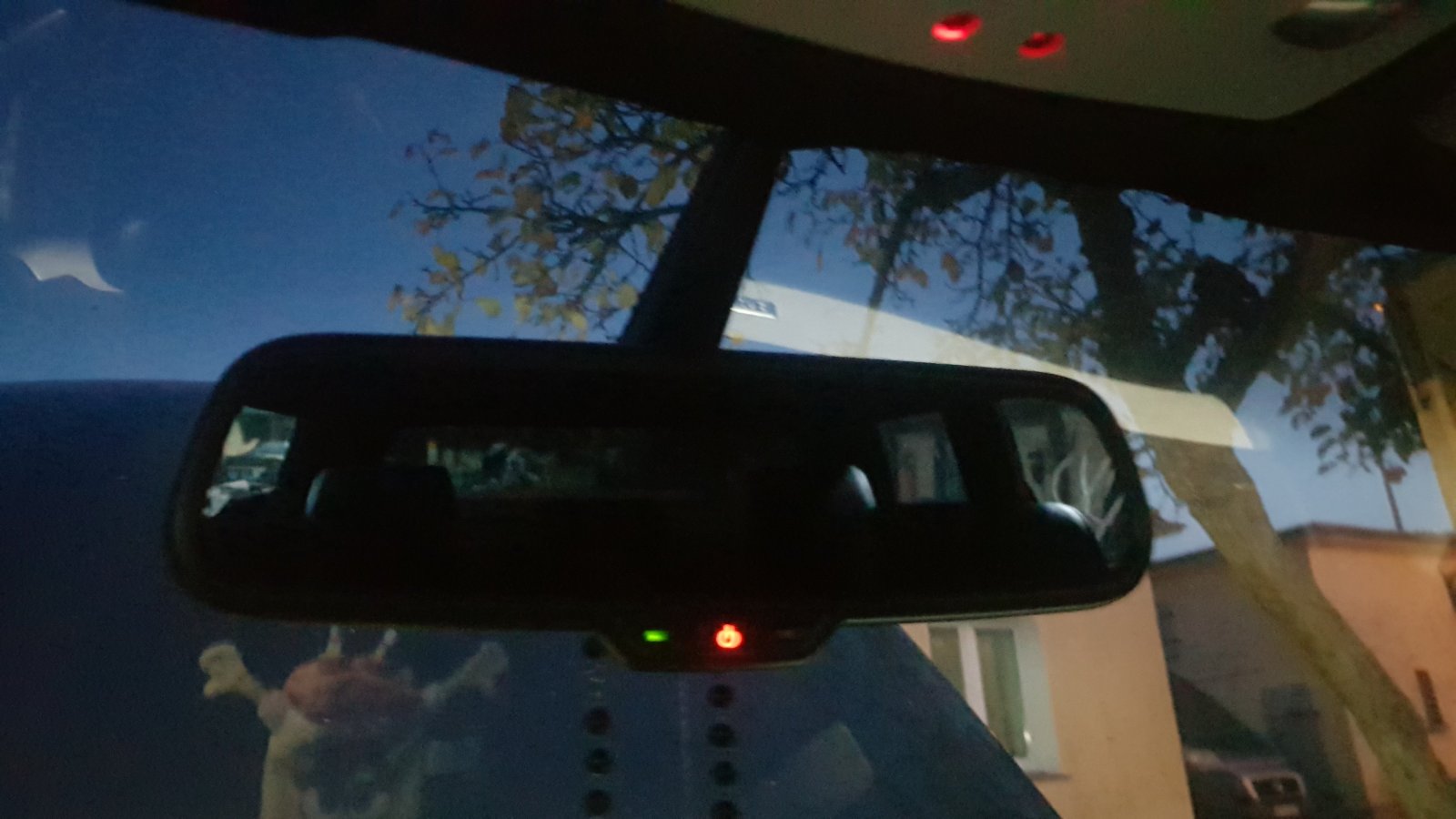

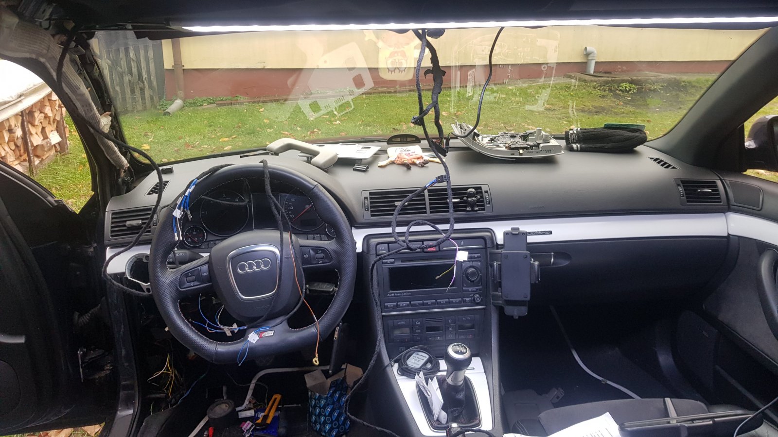

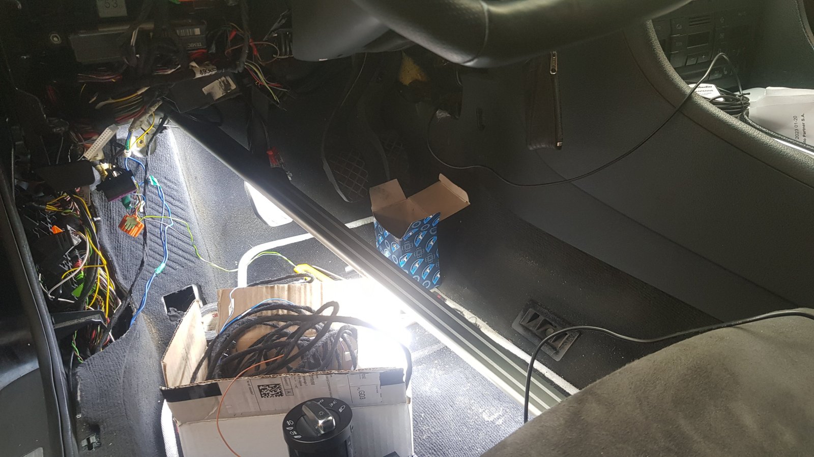

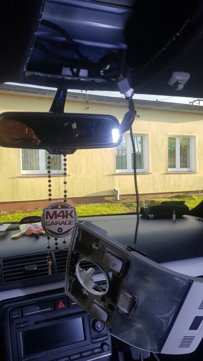

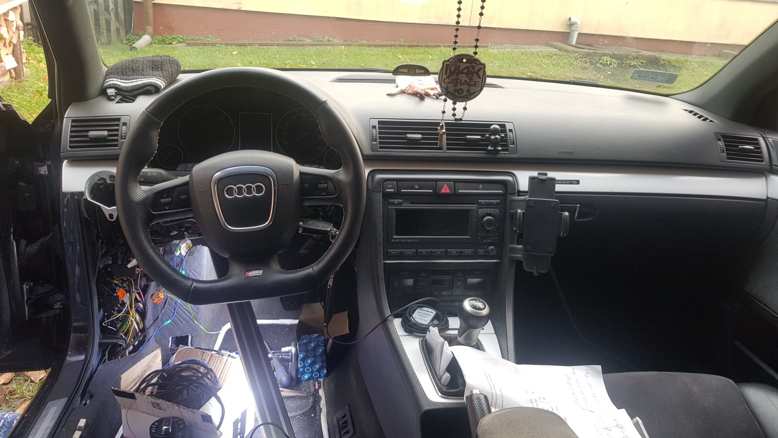

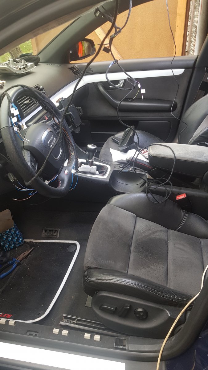

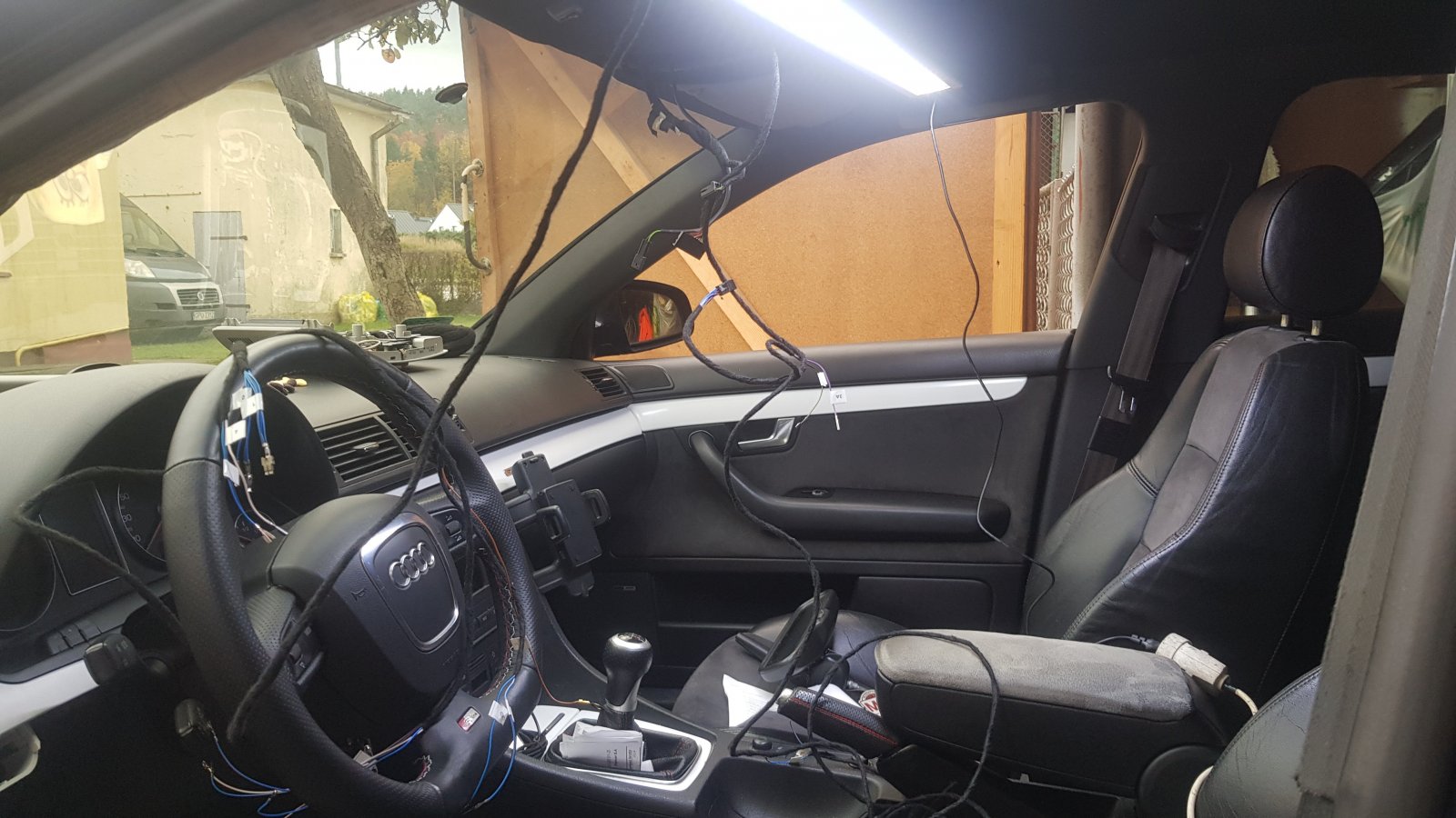

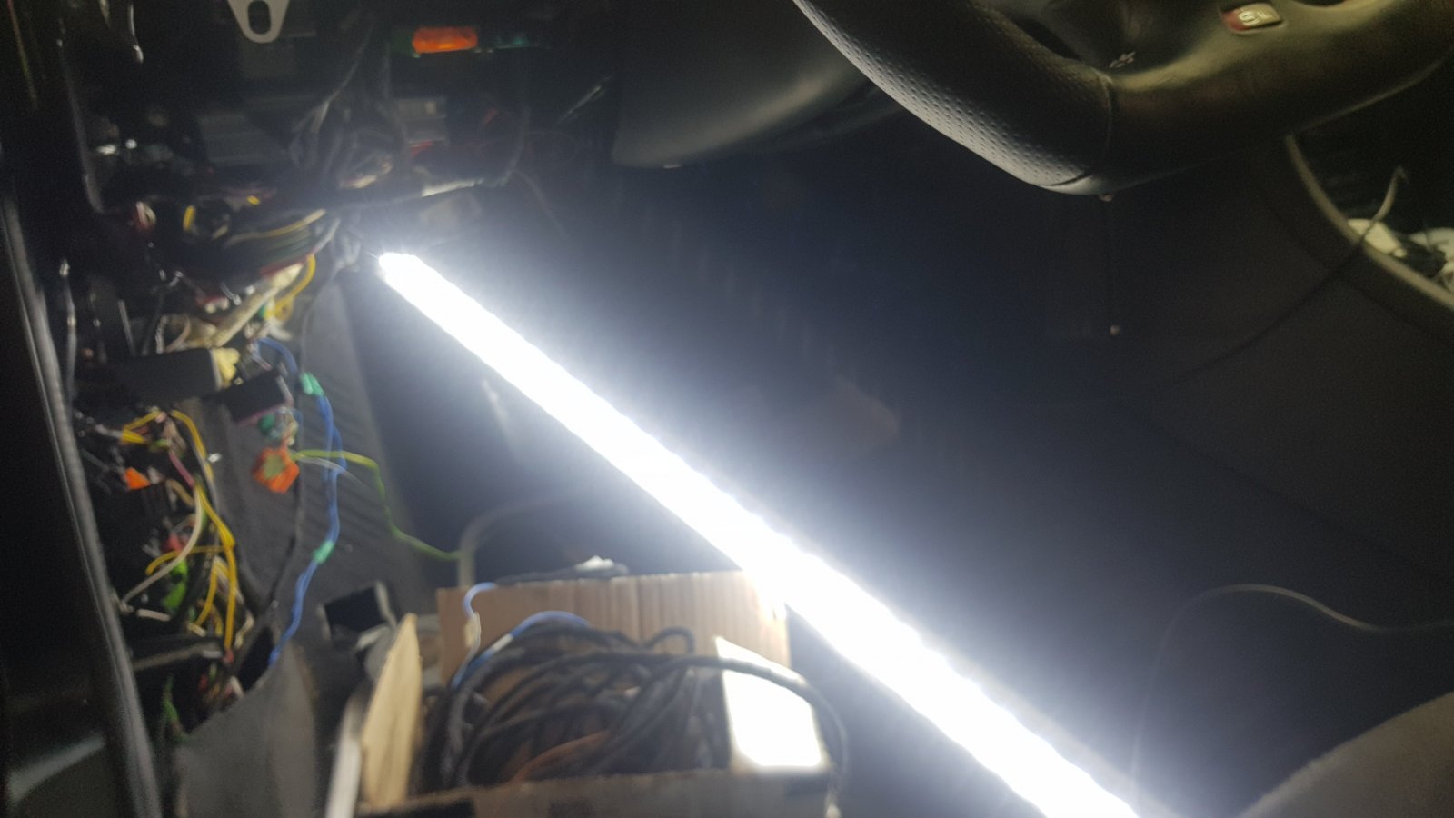

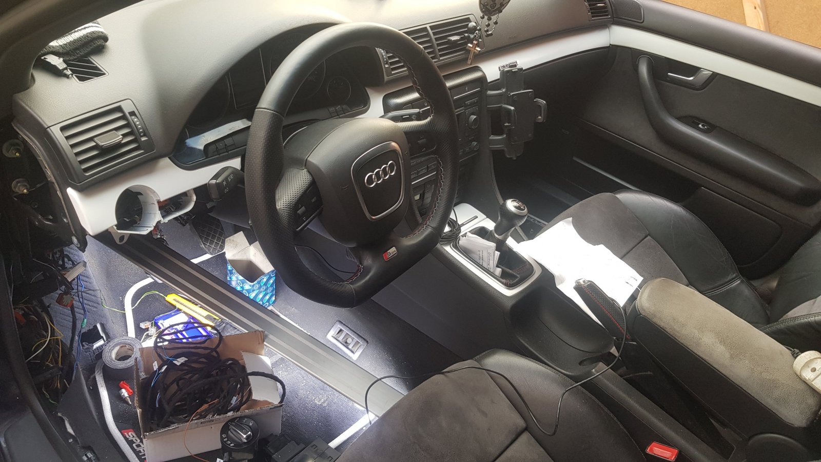

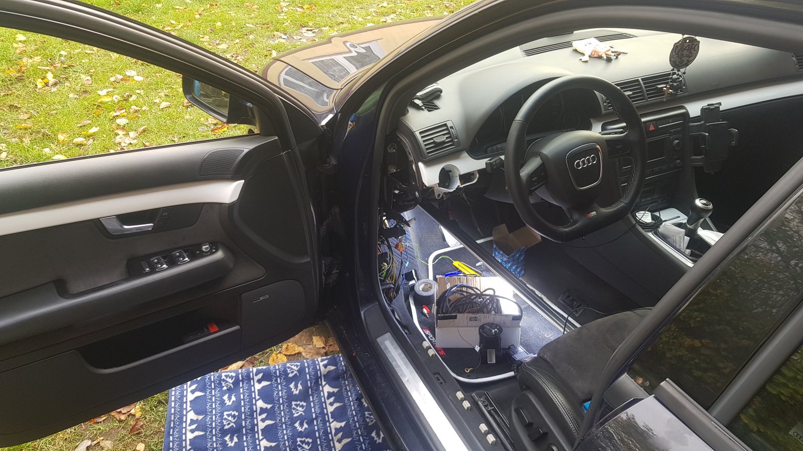

Dziś  walcze z instalacją nową pod fotochromy  od @kaju trochę rozbieranie jest?ale będzie pożądanie zrobione, bo ta moja instalacja byla ,ala nie tak zrobiona jak trzeba.Wpadnie też nowy włącznik?
Zawartość dodana 9 minuty później
Zawartość dodana 12 minuty później
No ogarnięte 7h dłubania, ale warto było,jak zawsze?

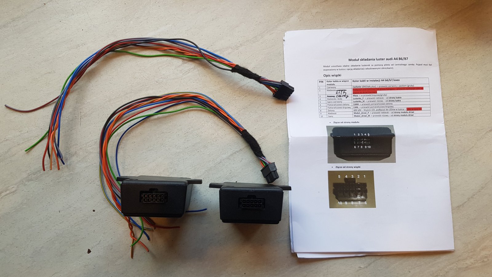

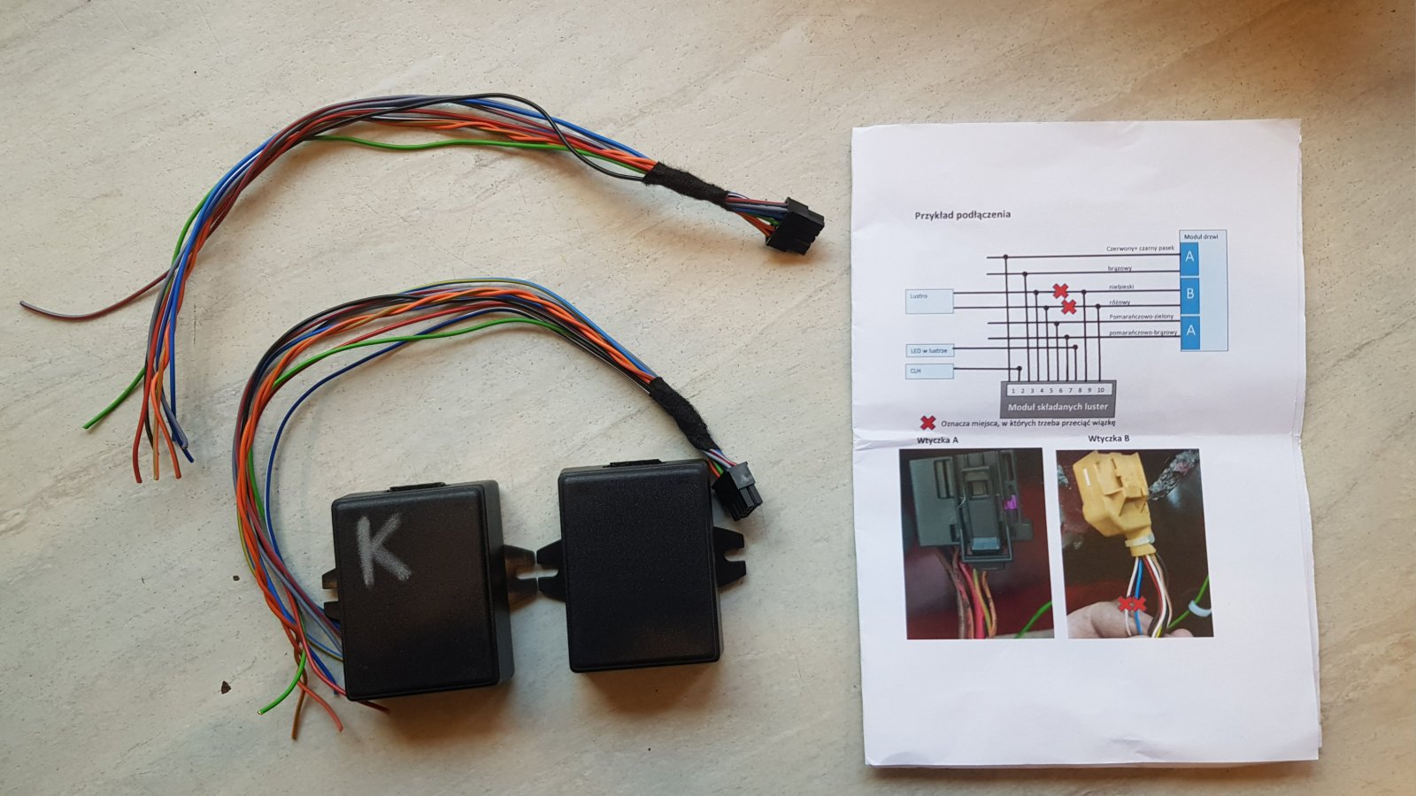

Przyszły dziś moduły od kolegi @kkam ,do składania rozkładania lusterek z pilota,w wersji Full opcja.
-Składanie rozkładanie z pilota
-Składanie z pilota ,rozkładanie po zapłonie
-Opcjonalnie opuszczanie prawego lustra "To już mam z titl i pamiecią.
-Podłączenie ledów w lusterkach
-Podłączenie pod CLH
W weekend montaż ?

Very , very  nice , so you did just buy installation for photochromic mirror   and it was plug and play  or ?
I have a photochromic mirror  (inside) ,  but my car  dont have it from factory , also have , 14 pin photochromic mirror  , but nothing installed :D
  • Dzięki 1
Dzięki @dayd_4:thumbup1:
@MarioR34Thank you. Yes, I bought a ready-made installation from a friend from the Forum @kaju. Everything is plug and play. You have to buy the same installation as I installed and you will also have external mirrors for photochrom. There is a bit of work, but I like such work.

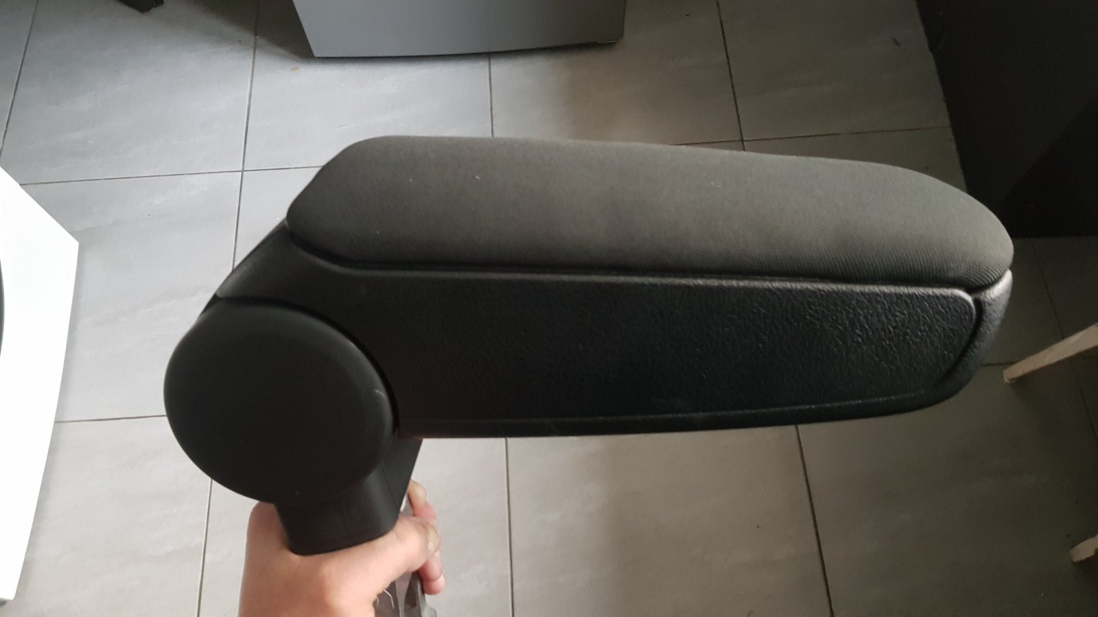

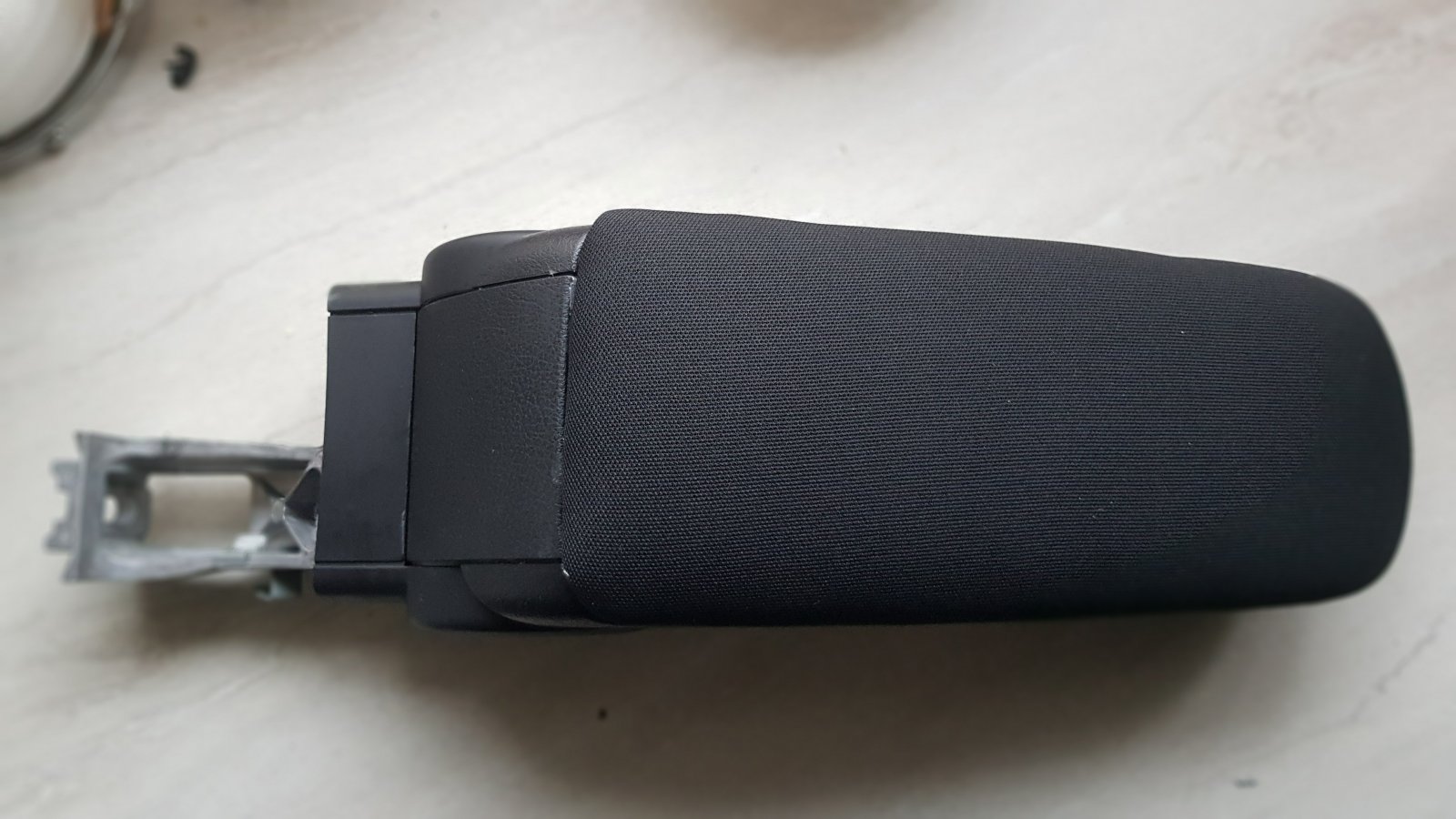

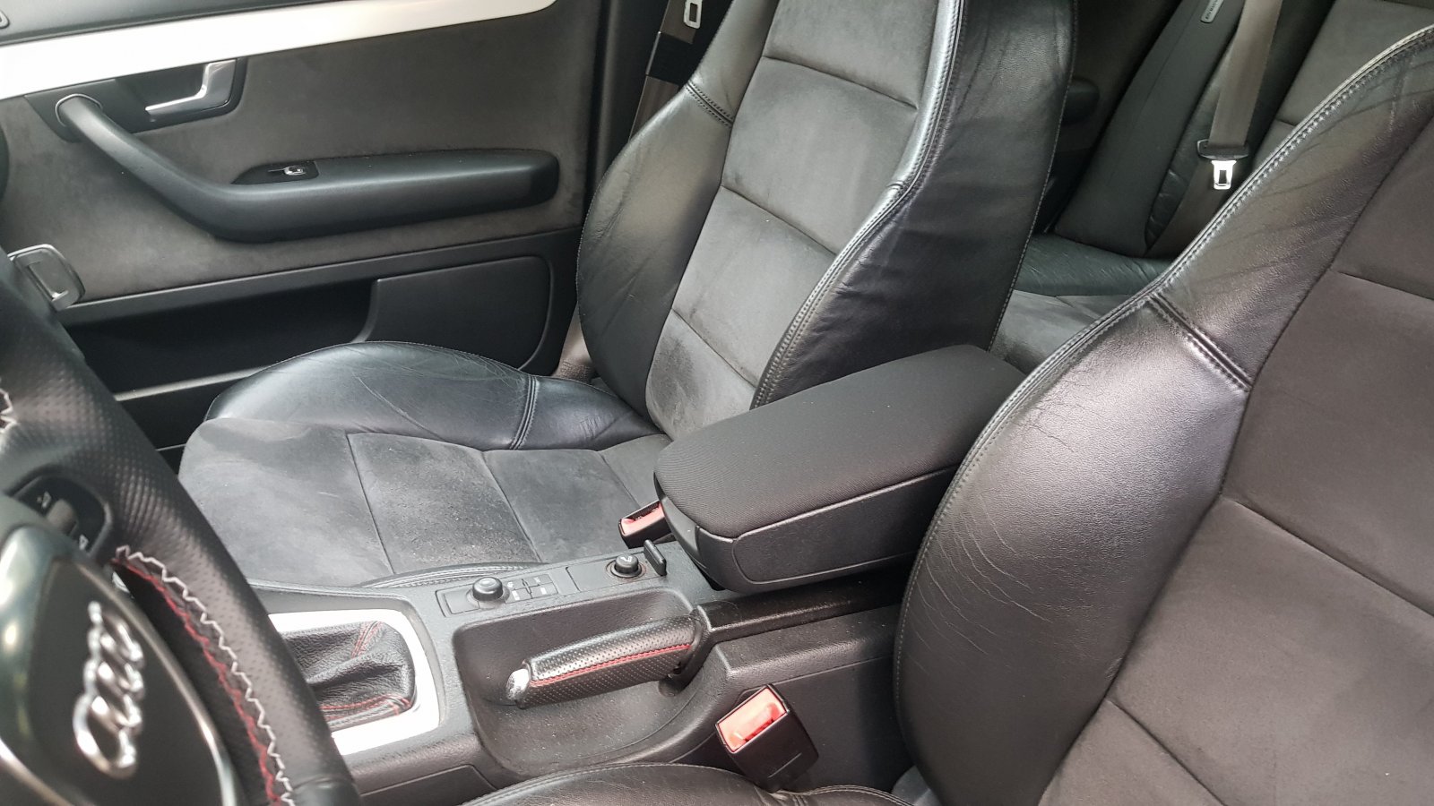

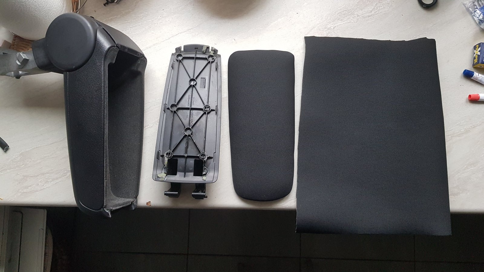

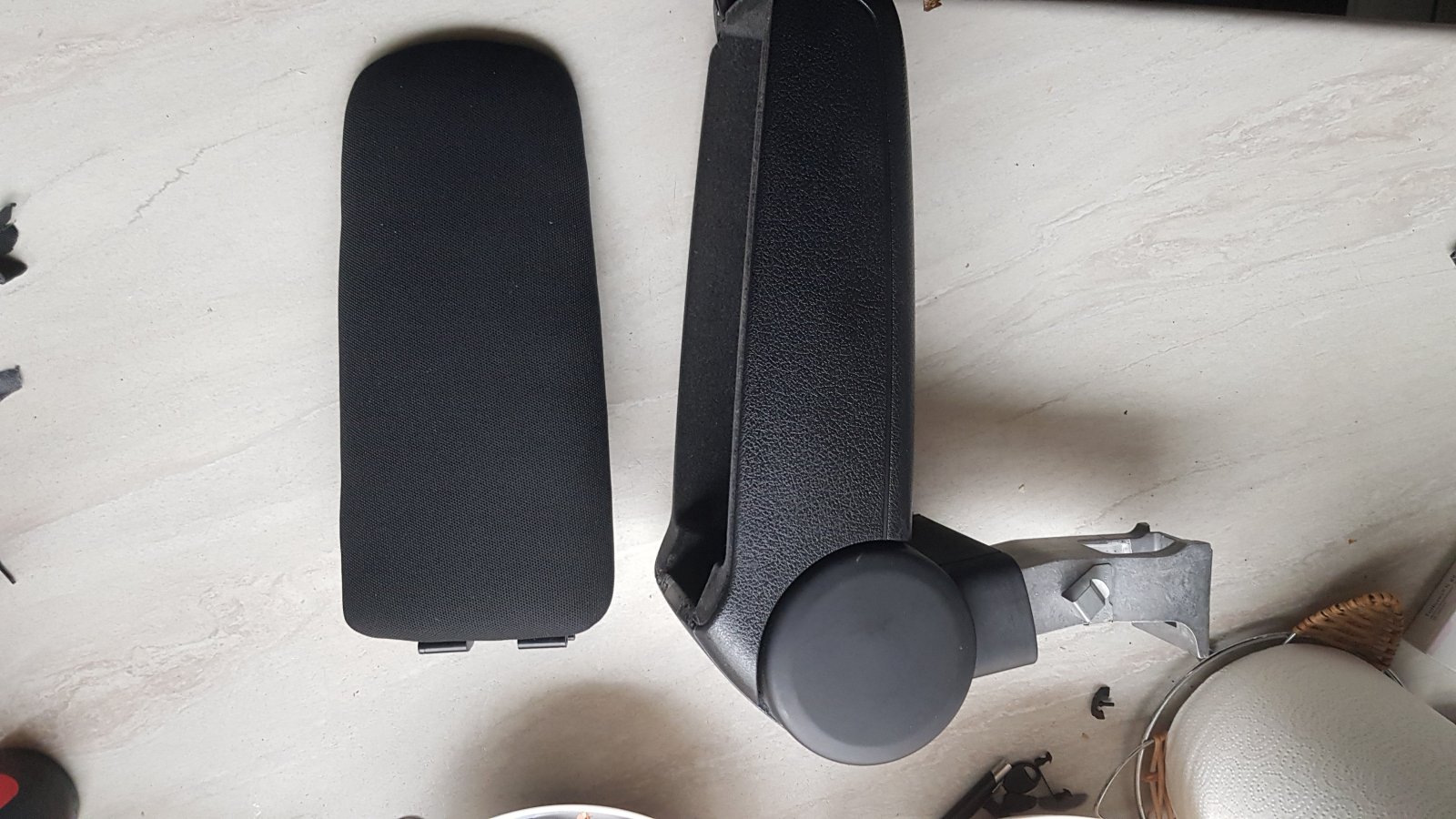

Było troche  czasu dziś, to zmieniłem materiał w podłokietniku,z alcantary na czarną.Został mi materiał, z podsufitki?

Thank you for the link , i did buy  from them .  Arm rest looking good ,  i think that is pretty easy , but headliner , uff i would not  mess  with it like you ?
Thank you @MarioR34 making the ceiling wasn't that difficult. I'm waiting for new buttons in the tunnel and a business card holder from the American version.

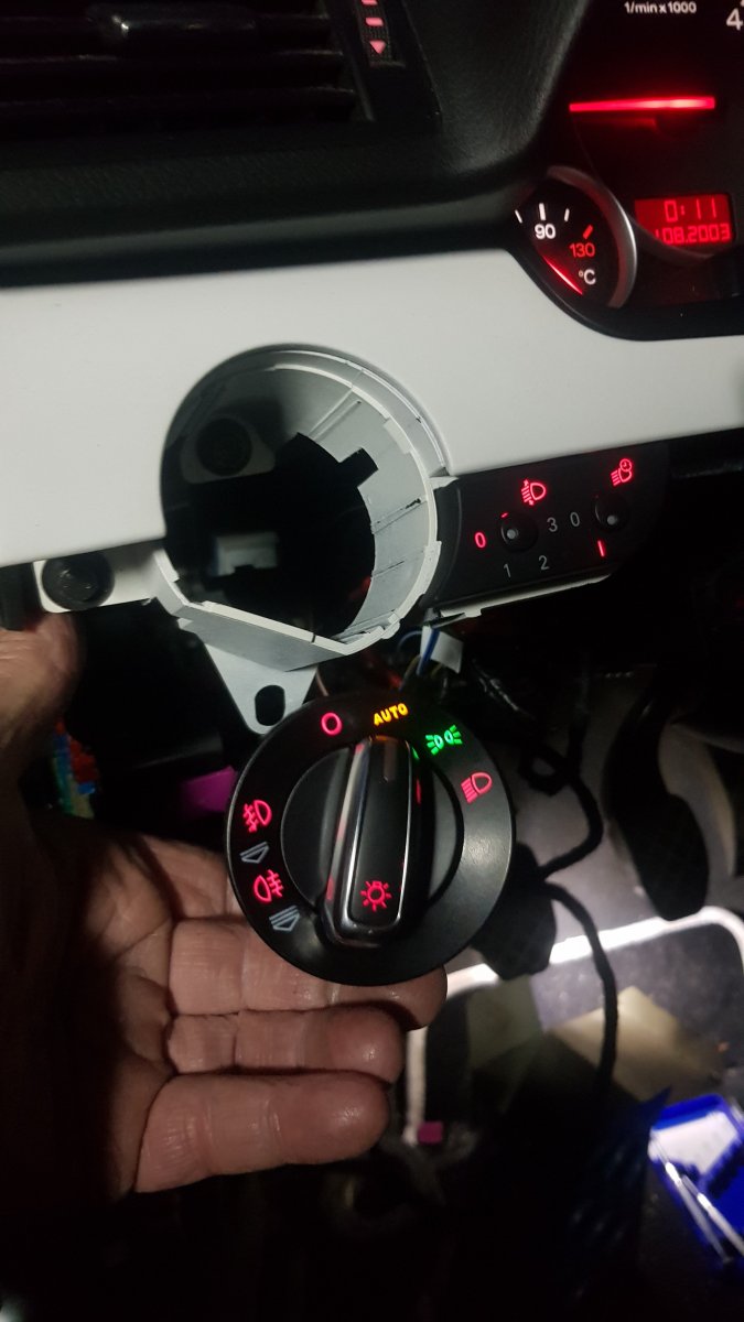

Wpadły fajne detale w tunel , w wersji Us-a.Wizyownik oraz, panel z przyciskami airbag off? Zawsze coś się zmieni wizualnie? Bede musiał tą  kontrolke podłączyć,bo narazie mam w lampce podsufitki.

Gdzie dorwałeś ten przełącznik do świateł ? Działa Ci dobrze funkcja AUTO ?
JA zabrałem się za przeróbkę swojego oryginalnego na chrome wdg. jakiegoś manuala ale nie udało mi się wypiąć zatrzasku pokrętła i uszkodziłem to i finalnie poszedł na śmietnik. \
Kupiłem nowy z zamiennika i po kilku tygodniach wszystko zaczęło świrować
Raz światła drogowe działają tylko na auto a raz trzeba dać na mijania normalnie.
DRL działa tylko po zapłonie a w jeździe gaśnie. CLH tylko dobrze działa. Wszystko po wymianie przełącznika na zamiennik SKV
@DarekS4 ja kupiłem na OLX ori.z b7 z końcówką D za 50 zł, i z a3 8p też za 45zł.Mój działa wszystko hula Ja jak się zbierałem za to to tylko z b7 rościołem ten przełącznik "pokrętło" i w środku śrubokrecikiem podważałem, wciskałem takie zatrzaski tego pokrętła i wyszedł.Włożyłem nowy pokŕetło, i to tyle.Jest też filmik,jak całkowicie rozebrać,i złożyć ten przełącznik.Ja zrobiłem jak ponizej⤵️
tak sobie czytam te różne tematy i jeżeli chodzi o zamienniki SKV to wychodzi na to że oni chyba wszystko robią do pupy...  ale w sklepach to 5 gwiazdek.... ostatnio czytałem jak facet wstawił zamek drzwi SKV, efekt podobny do Twojego najpierw po jakimś czasie krańcówka otwarcia poszła na emeryturę, aż po finał nie zamyka w ogóle....
przełączniki leżą mi z b8 tez a przełącznik z chromami mam z a6 c6
Teraz tylko i tak musze kupić nowy przełącznik nalepiej ori żeby mi to działało jak należy.
  • Lubię to 1
Ja brałem chromowane pokrętło dla tego z a3,ponieważ pasuje idealnie. Niektórzy brali właśnie z a6c6 ,skody czy jetty, ale coś tam idealnie nie pasowało podobno ,bo był bardziej do środka wyciśnięty niż obwódka.Sam przełącznik to tylko z b7 z końcówką D.
I like it how that buttons look , what is the part number of these two items

@MarioR34 It looks better than the previous set. I don't know the OEM number, I was looking for it based on appearance.My lighter rotates, but I always have it in this position:).

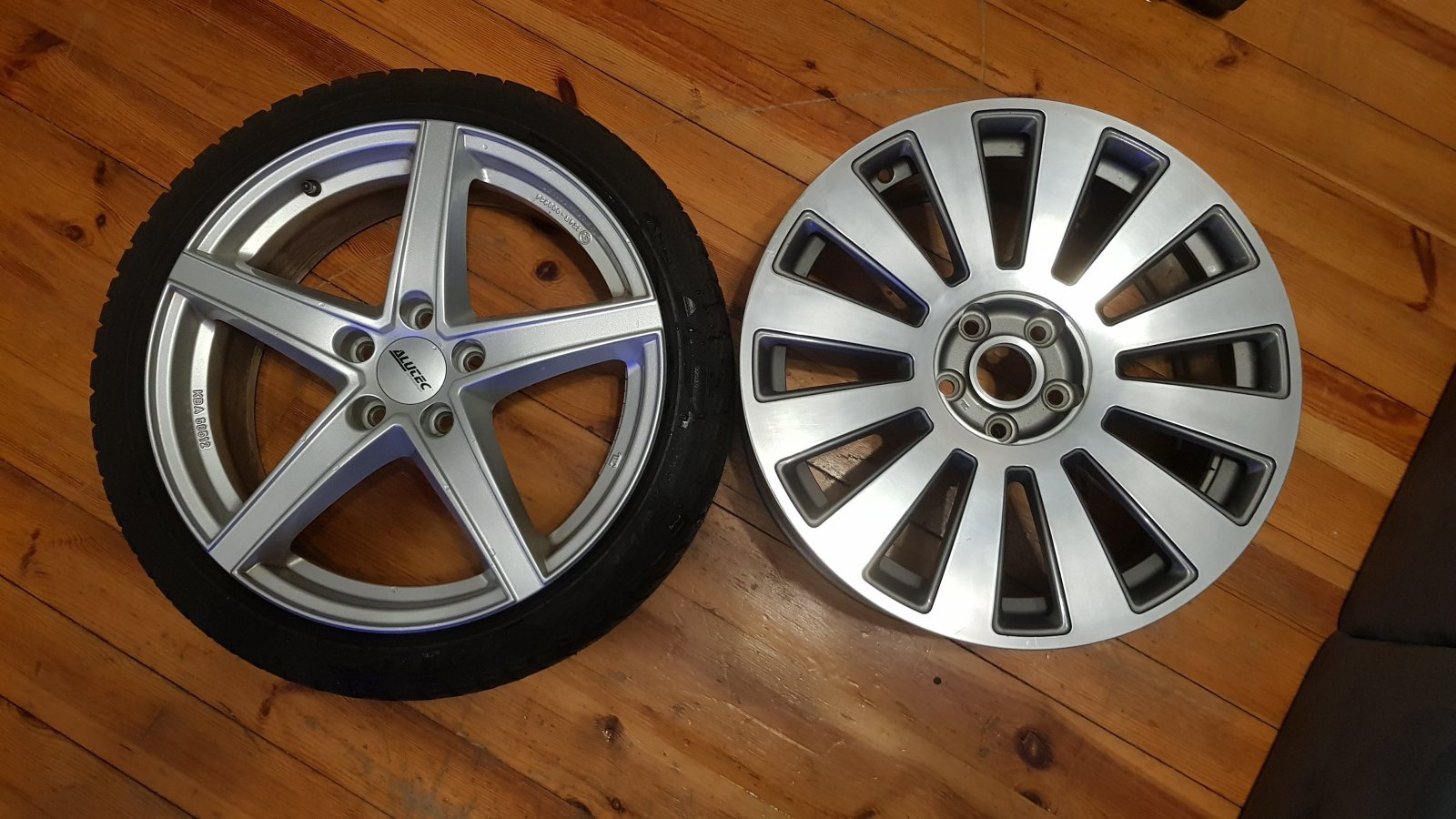

Wczoraj zakupiłem  koła na zimę , parametry  Jx7.5 18 225 40  Et 45 założy sie dystanse , i będzie ideolo? Zdjecia z aukcji.W  Środę będą  to się na dniach założy Zastanawiam się ,czy by nie kupić na Lato  takich samych,  ale czarnych tylko 19 j8,5 Et 35.:kox:
Nowe koło założone, nawet dobrze to wygląda ?
