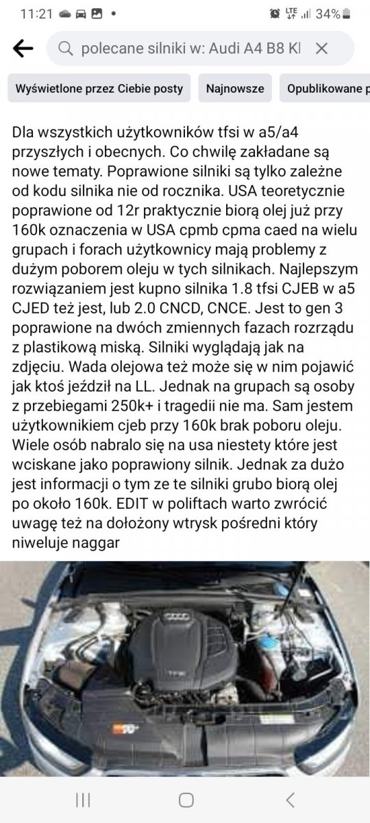

Raczej wersji USA bym bardziej ufał niz EU jeśli chodzi o wadę olejowa
  • Lubię to 1
Polecam lekturę
