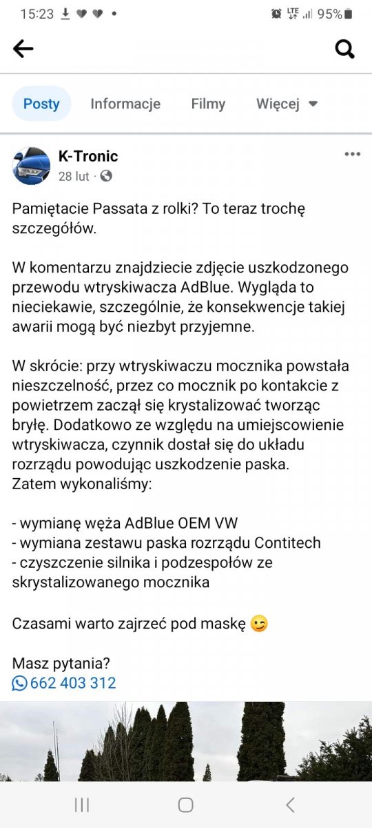

Bardzo dużo, jeśli autor tematu ma wyciek ablue w okolicy rozrządu. Nie jeden był już w szoku.

Oczywiście.  Zwróć uwagę jak jest umiejscowiony wtrysk adblue. Widziałem przypadki w a4b9.
