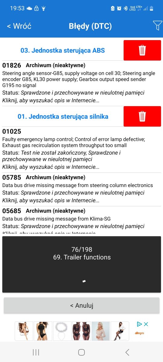

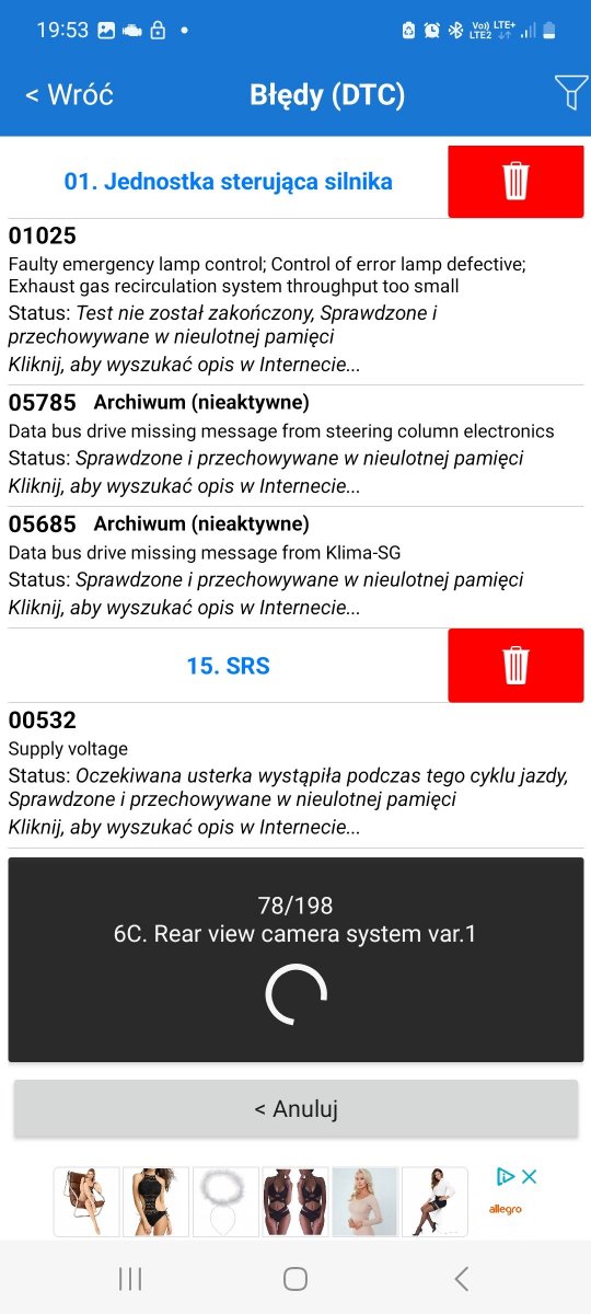

Witam mam pewien problem z dnia na dzień nagle w jednym momencie zaczęło mi migac oswietlenie zegarow licznika oraz dookoła navigacji (guziki) raz na jakiś czas dochodzą tez xenony migną również, bardzo dziwne bo doszły tez szyby .. dziś zauważyłem.  Od kierowcy działa od pasażera nie działa z tyłu przycinają się przy trzymaniu guzika ale na siłę powoli dosuwaja się i odsuwają. Wymieniłem regulator napiecia bo był zjechany ale nic to nie pomogło help :( AUDI AVANT B7 2.0 BPW
Błędy?
Na fisie tylko raz na jakich czas wyskoczy left light beam failure. Przy otwartych drzwiach zaczęła szyby wszystkie działać..rowniez przy otwartych drzwiach na fisie pokazywało otwieranie i zamykanie drzwi jak by ktoś otwierał i zamykał ciągle.. dzieją się cuda czy to może być od lewego xenonu(lampy)wiazki kabli jakieś zwarcie ?

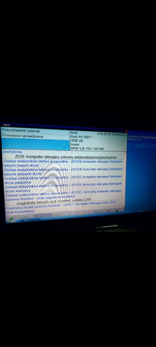

Kable w plecionce od drzwi kierowcy pourywane.
Byłem u diagnozy a4 b7 powiedzial ze na 100% za licznikiem znajduje się Zestaw wskaznikow/Magistlara danych i stamtąd ida wszystkie błędy na szyby oswietlenie lampy itp co sądzicie? Dal mi namiar na jakiegoś elektryka co to naprawia i ręczył ze to będzie na 100procent
Na 100% to masz pourywane kable w przelotce między drzwiami a karoserią. Pozbądź się tego problemu, usuń wszystkie błędy i zrób skan na nowo.
Zapomnialem dodac jeszcze ze diagnosta powiedzial ze osobnym bledem sa dwa zamki pazazera i kierowcy do wymiany w sensie ze pokazuje na fisie ciagle jak by ktos zamykal i otwieral ale Skoro tak twierdzi Pan oddam jutro do kolegi żeby może najpierw się tym zajął ,czyli myśli Pan że to mogło również powodować miganie oswietlenia zegarow I przycisków od navi oraz xenonu raz na jakiś czas ?
Edytowane przez Kaki123
Tego nie wiem, masz tyle błędów że po kolei trzeba się zajmować pojedynczymi, bo wiele błędów może się łączyć. Zamknij nie są do wymiany, wiązki w każdych z drzwi są do sprawdzenia, to najczęstszy problem w grupie VW i Opli też w sumie.
