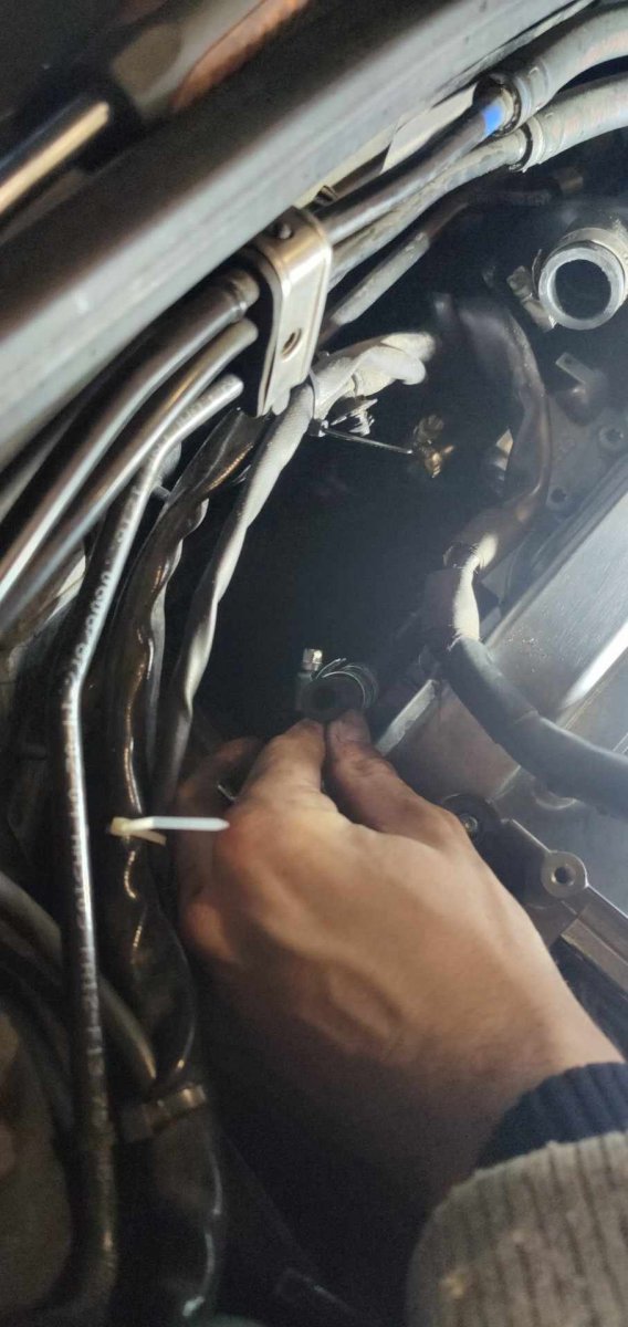

Od czego ten wąż po usunięciu SAI w A3 1.8T?
Jak w temcie, wywalilem pompe SAI, i COMBI zawor, zaslepka na miejscu, ale pozostal jeden wolny przewod pod spodem, od czego on jest (wchodzil do dolotu wiec jakies odpowietrzenie) czy ma wplyw na korekty? po usunieciu skoczyly mi na +15% LIFT i blad w ECU ubogiej mieszanki. Co z nim zrobic? Dzieki
Tam wracało dogrzane powietrze, musisz wykodować SAI to błędy znikną, bo na razie on steruje zaworami i oczekuje zmiany.

W/w rurka wchodzi do ezektora z tego co widze przy ktorym jest zaworek zwrotny.

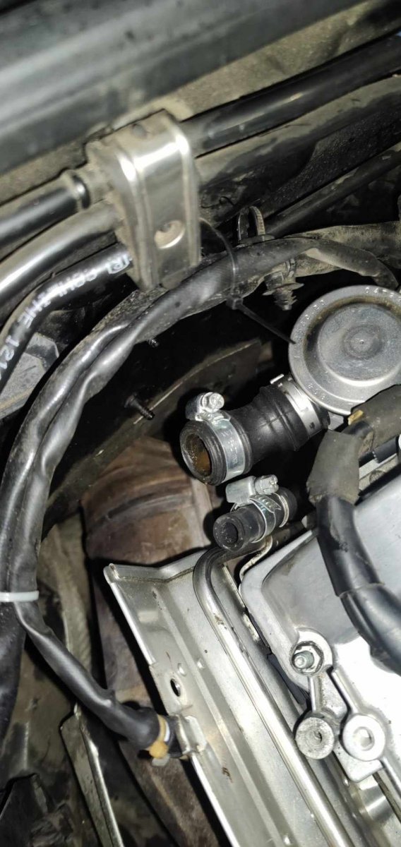

Tego
W 1.8t nie ma żadnych termostatów w sai. Jest combi zawór, który został zaślepiony przecież.
Ta rurka z pierwszego zdjęcia idzie z ezektora i powinna trafiać do tipa. Wywalając rurkę sai wdłuż głowicy, wywaliłeś też tą cienką, która trzeba zostawić lub zastąpić np wężem.
Co do drugiego cienszego wężyka, który wypiąłeś z combi valve  i idzie pod kolektor, albo trzeba do zaślepić, albo skrócić i wpiąć w wolne wyjśc w zaworku n112 z którego wychodzi.
A co to jest na zdjęciu? Wychodzi z głowicy z kapturkiem i jest wyjście do pompy SAI..
Napisałem przecież combi zawór, a po polsku zawór regulujący przepływ powietrza i sterowany jest podcisnieniowo zaworkiem, który jest pod kolektorem ssącym.

Metalowe rurki wzdłuż silnika najlepiej zostawić, wtedy cieńsza jest wykorzystana tak jak była, grubsza w niczym nie przeszkadza tylko że nie jest podłączona do niczego, no i co najważniejsze jest do czego przykręcić osłonę termiczną tą aluminiową od strony silnika.

Co z nim zrobic?
Połączyć tak jak był.

Połącz ten cieńszy przewód tak jak był i wtedy sprawdź szczelność, powinno być ok i korekty też powinny wrócić do normy.
