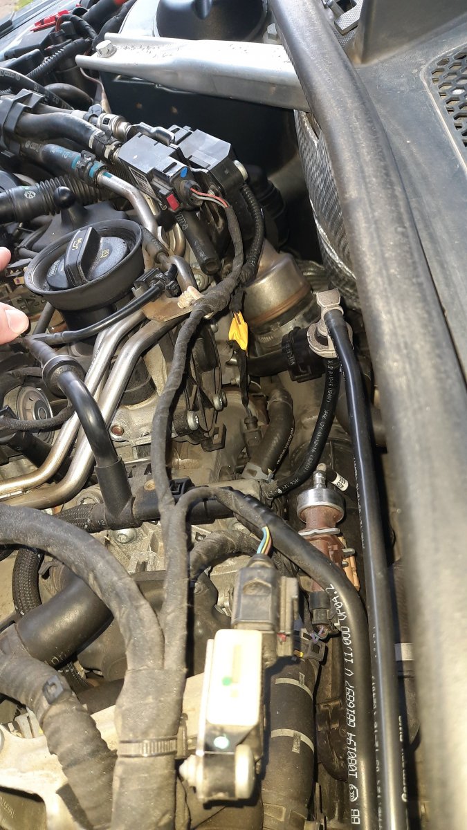

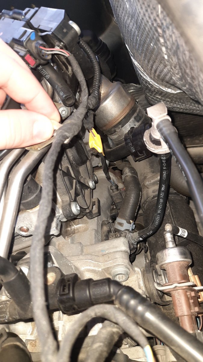

Danko23 Opublikowano 6 Stycznia 2024 Opublikowano 6 Stycznia 2024 Cześć, mam pytanie, wczoraj po kilku dniach postoju odpalilem auto i zalaczyl sie od razu wentylator na full i choinka na liczniku od wszystkich czujnikow.. otworzylem maske i urwany kabel był od czujnika temperatury troche wyzej kostki, na szybko go poizolowałem zeby dojechac.. Pytanie moje: chciałbym go sobie przedluzyc z 10cm i zlutowac to ladnie i zaizolowac bo troche go skrociłem zeby polaczyć, czy moge dosztukować jakis kabel 10cm do niego normalnie? Tam jakiś cienki idzie
Rozwiązanie Muskel1 Opublikowano 6 Stycznia 2024 Rozwiązanie Opublikowano 6 Stycznia 2024 Możesz ale nie lutowaniem tylko zaciskami. Lutowanie nie wytrzyma długo i pęknie, ze wzdlędu na drgania i ruszanie się wiązki. 1
Danko23 Opublikowano 6 Stycznia 2024 Autor Opublikowano 6 Stycznia 2024 @Muskel1 a orientujesz sie jaka grubosc tego kabla?
Muskel1 Opublikowano 6 Stycznia 2024 Opublikowano 6 Stycznia 2024 Czujnik temperatury zwenętrznej na przednim pasie?
Danko23 Opublikowano 6 Stycznia 2024 Autor Opublikowano 6 Stycznia 2024 Czujnik temperatury plynu chlodniczego
