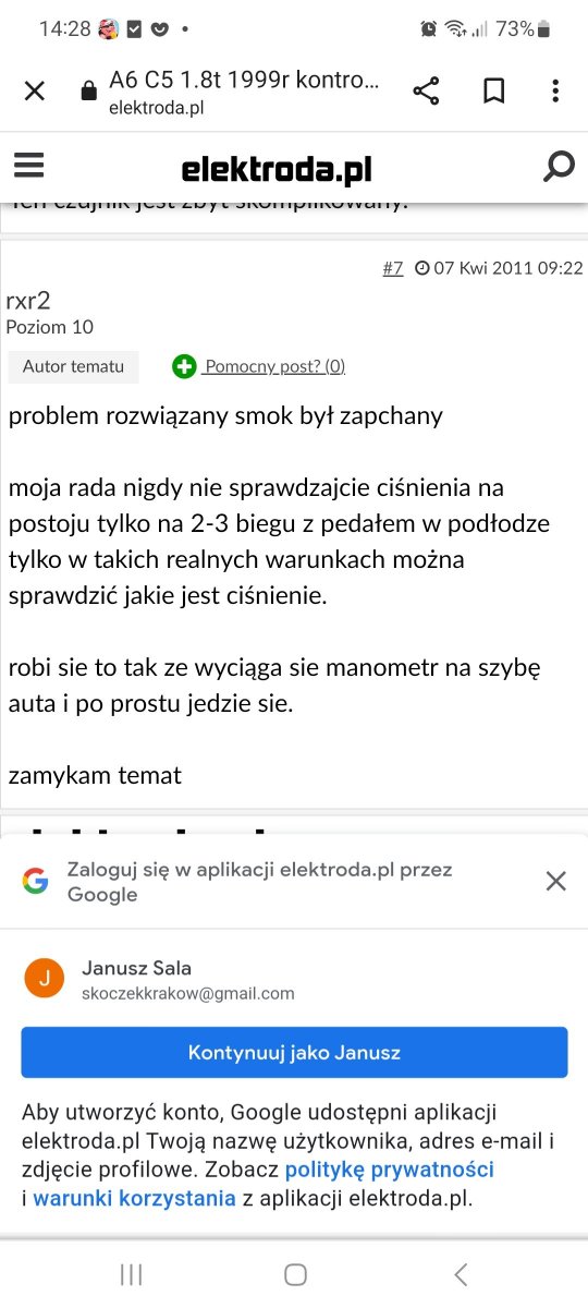

Ja to wziolem z internetu ze chlopowi zniknol blad jak usunol smok.to nie pisał mój mechanik.. przekażęmu to .a jakie mogą być jeszcze przyczyny jak wyskakuje mi taki komunikat. Dziękuję Panu za odpowiedź ogólnie
