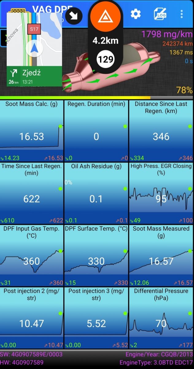

rafal_rs1989 0 Opublikowano 11 Stycznia Autor Udostępnij Opublikowano 11 Stycznia Tutaj macie sytuacje jak tylko poczuł prędkość i kawałek szybszej trasy. Widać jak rośnie dość szybko zmierzona i jest ten skok obliczonej z 14,2g na 16,5g Odnośnik do komentarza Udostępnij na innych stronach Więcej opcji udostępniania...
Muskel1 1332 Opublikowano 11 Stycznia Udostępnij Opublikowano 11 Stycznia Widać, że regeneracja była aktywna na tym screenie. Odnośnik do komentarza Udostępnij na innych stronach Więcej opcji udostępniania...

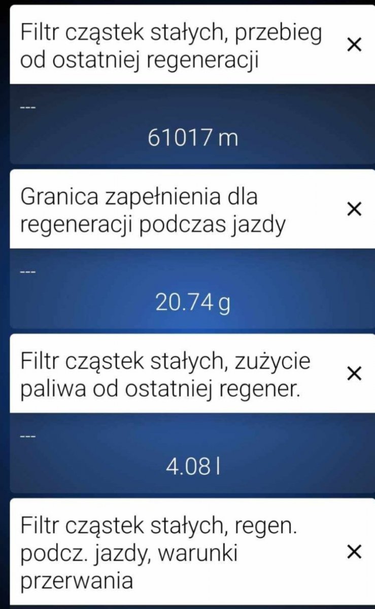

rafal_rs1989 0 Opublikowano 11 Stycznia Autor Udostępnij Opublikowano 11 Stycznia Granica zapełnienia podczas jazdy dla BITDI jest około 20-21g Tutaj wrzucam zrzut od kolegi z grupy kiedyś mi podesłał. To jest chyba z OBD Eleven Przy 20.46g obliczonej wspominalmiał, że miał 99% zapełnienia i uruchomiła się procedura w mieście według VAG DPF. Odnośnik do komentarza Udostępnij na innych stronach Więcej opcji udostępniania...
Tomnik 32 Opublikowano 11 Stycznia Udostępnij Opublikowano 11 Stycznia No tak, zaczęła się mniej więcej tak, jak to było wcześniej napisane - gdy zmierzona osiągnęła 16g Odnośnik do komentarza Udostępnij na innych stronach Więcej opcji udostępniania...
Tomnik 32 Opublikowano 11 Stycznia Udostępnij Opublikowano 11 Stycznia (edytowane) 7 minut temu, rafal_rs1989 napisał(a): Granica zapełnienia podczas jazdy dla BITDI jest około 20-21g Tutaj wrzucam zrzut od kolegi z grupy kiedyś mi podesłał. To jest chyba z OBD Eleven Przy 20.46g obliczonej wspominalmiał, że miał 99% zapełnienia i uruchomiła się procedura w mieście według VAG DPF. Ta granica zależna jest od zawartości popiołu. Im więcej p tym mniejsza wartość graniczna sadzy, przy której zaczyna się proces reg. Nie wiemy, jaka to była wartość w podanym przez Ciebie tu przykładzie. Edytowane 11 Stycznia przez Tomnik Odnośnik do komentarza Udostępnij na innych stronach Więcej opcji udostępniania...
rafal_rs1989 0 Opublikowano 11 Stycznia Autor Udostępnij Opublikowano 11 Stycznia 3 minut temu, Muskel1 napisał(a): Widać, że regeneracja była aktywna na tym screenie. Tak dokładnie zmierzona była 16,02g i jak tylko jadę szybciej rozpoczyna procedurę. W mieście jeżdżąc normalnie dobije do 18g i jeszcze nie odpali - mówię o zmierzonej. Ale jak tylko pogniote go bardziej temperatury dpf skoczą na 350-400+ to załącza sobie wypalanie. Wszystko pięknie śmiga no tylko problem z tą szybko przyrastającą masą sadzy zmierzonej. Gdyby ona rosła jak obliczona albo wolniej to by było ok. Odnośnik do komentarza Udostępnij na innych stronach Więcej opcji udostępniania...

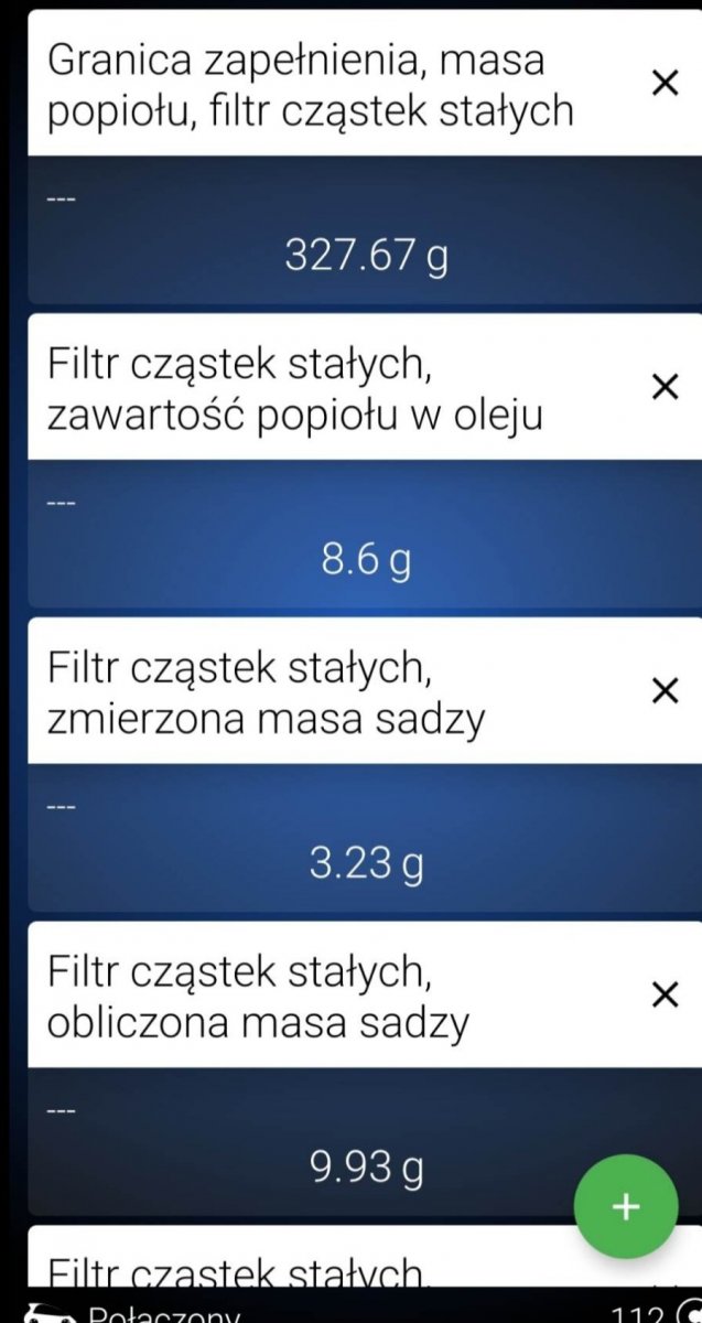

rafal_rs1989 0 Opublikowano 11 Stycznia Autor Udostępnij Opublikowano 11 Stycznia 4 minut temu, Tomnik napisał(a): Ta granica zależna jest od zawartości popiołu. Im więcej p tym mniejsza wartość graniczna. Nie wiemy, jaka to była wartość w podanym przez Ciebie tu przykładzie. Dodaje foty z większą ilością parametrów od człowieka, który ma BITDI I po trasie robi 900km czesto dopala mu się pasywnie I nie uruchamia się procedura aktywna. Tutaj masz granice i zawartość oraz granice zapełnienia podczas jazdy 🙂 Odnośnik do komentarza Udostępnij na innych stronach Więcej opcji udostępniania...
Tomnik 32 Opublikowano 11 Stycznia Udostępnij Opublikowano 11 Stycznia Tak. To jest problemem. Przy sprawnych podzespołach zmierzona jest zawsze mniejsza o obliczonej, regeneracja zarządzana jest przy osiągnięciu przez obliczoną wartości granicznej. Odnośnik do komentarza Udostępnij na innych stronach Więcej opcji udostępniania...

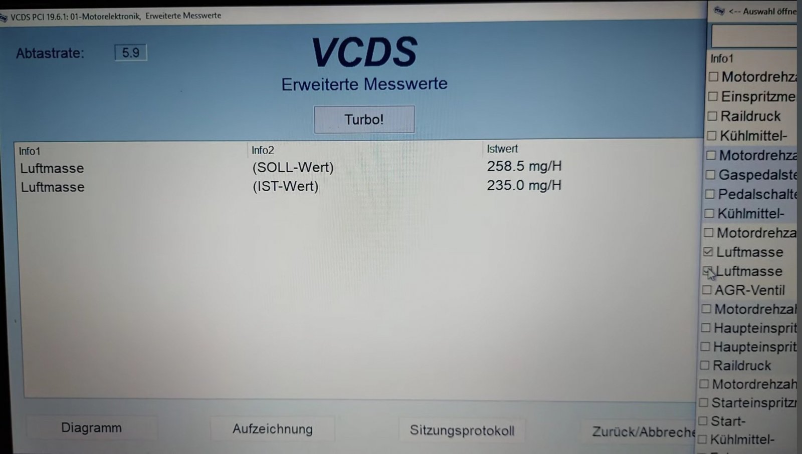

Muskel1 1332 Opublikowano 12 Stycznia Udostępnij Opublikowano 12 Stycznia 2 godziny temu, rafal_rs1989 napisał(a): Zastanawia mnie jeszcze taki temat jak przepływomierz powietrza ? Jest jakiś test w VCDS na sprawdzenie poprawnego działania? Jak będę sprawdzał EGR to przy okazji bym rzucił okiem na ten przeplywomierz ? Gdyby istniał problem z przepływomierzem miałbyś inne objawy, utrata mocy, szarpanie, nierówna praca silnika. Przepływomierz możesz sprawdzić w rozszwrzonych blokach pomiarowych sterownika silnika. Wyszukujesz wartość wymaganą masy powietrza oraz wartość rzeczywistą masy powietrza i porównujesz je ze sobą, w różnych przedziałach obciążenia silnika, czyli logujesz. O tym jak wykonać logi silnika jest już obszerny opis na forum. Na dole przykładowe zdjęcie obu wartości. Odnośnik do komentarza Udostępnij na innych stronach Więcej opcji udostępniania...

rafal_rs1989 0 Opublikowano 12 Stycznia Autor Udostępnij Opublikowano 12 Stycznia Godzinę temu, Muskel1 napisał(a): Gdyby istniał problem z przepływomierzem miałbyś inne objawy, utrata mocy, szarpanie, nierówna praca silnika. Przepływomierz możesz sprawdzić w rozszwrzonych blokach pomiarowych sterownika silnika. Wyszukujesz wartość wymaganą masy powietrza oraz wartość rzeczywistą masy powietrza i porównujesz je ze sobą, w różnych przedziałach obciążenia silnika, czyli logujesz. O tym jak wykonać logi silnika jest już obszerny opis na forum. Na dole przykładowe zdjęcie obu wartości. Dobrze sprawdzę głównie ten EGR a przepływomierz tak na wszelki wypadek. Jedyne co jeszcze jest w tym aucie to malutka nieszczelność na kolektorze wydechowym. Jest tak mała, że jak zadymiarka wpuścili w kanały to nie było tam praktycznie nic widać. Nieszczelność jest porównywalna do Nieszczelności jaka czesto jest w BITDI przy turbinie a konkretnie jak jest ta "sztanga" u mnie akurat nie ma ale często widziałem tematy zwiazane z okopceniem obok turbo. Odnośnik do komentarza Udostępnij na innych stronach Więcej opcji udostępniania...

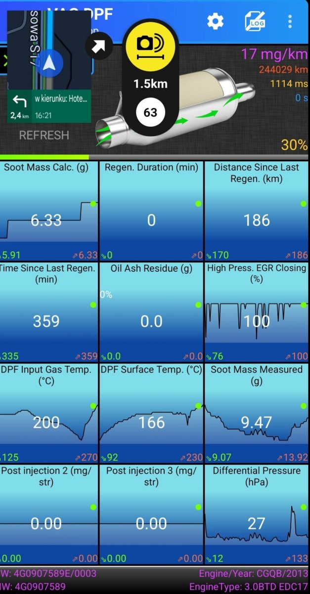

rafal_rs1989 0 Opublikowano 12 Stycznia Autor Udostępnij Opublikowano 12 Stycznia Zauważyłem też zalezność temperatury z czujników. Gdy jadę trasa wartości z VAG DPF (Dpf Input Gas temp) oraz ( DPF Surface temp) jak łapią temperaturę powyżej 200stopni masa zmierzona rośnie. Teraz leciałem trasą kawałek i jak widać temp i masa rosła. Na trasie była kolizja i ratowałem się droga techniczna były doły jechałem wolniutko 30-40km/h temperatura spadła w DPF odpowiednio 180-200 oraz 136-166 i masa sadzy spadła z 13.92g na 9.74g. Dodaje zdjęcie jak to się przedstawia Odnośnik do komentarza Udostępnij na innych stronach Więcej opcji udostępniania...
