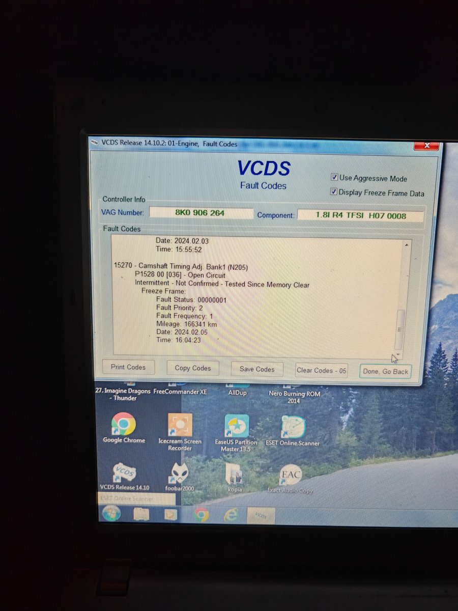

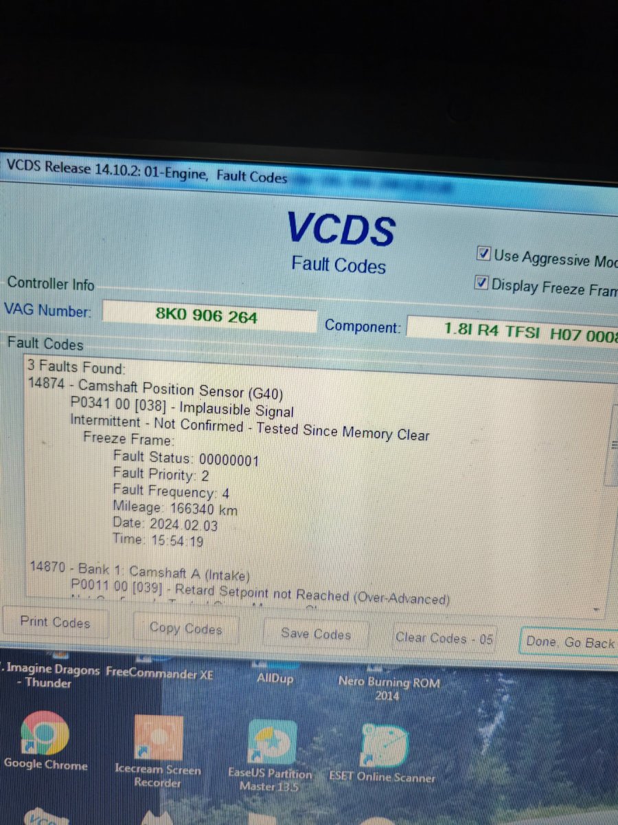

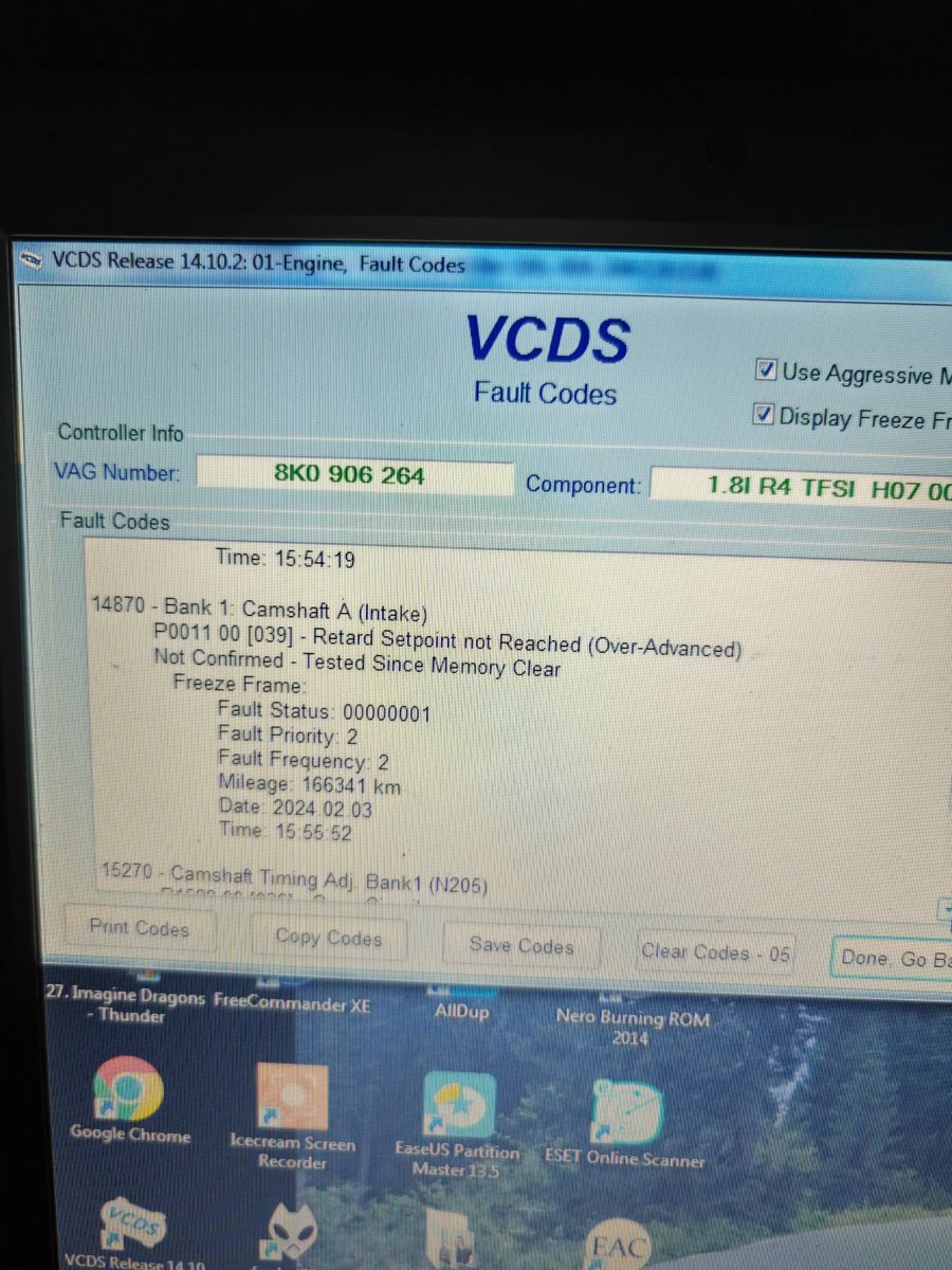

Mam problem z moją świeżo kupioną A4 , po rozgrzaniu silnika (gdy temperatura dochodzi do 90 stopni) silnik zaczyna klekotać. Podłączyłem Vcds (niestety mam tylko angielską wersję) i mam takie błędy :
IMG_20240206_181446.thumb.jpg.22455f408e049e4ff6a3598ef9186301.jpgIMG_20240206_181437.thumb.jpg.13c42312b4e84865d517f9e19f30a4ff.jpgIMG_20240206_181418.thumb.jpg.128ef127c5d1024aa8771e27f69ec4ea.jpg
Wymieniłem elektromagnes regulacji wałka ssącego (talerzyk) , bo był zamontowany zamiennik ale nie pomogło, kody błędów wróciły.

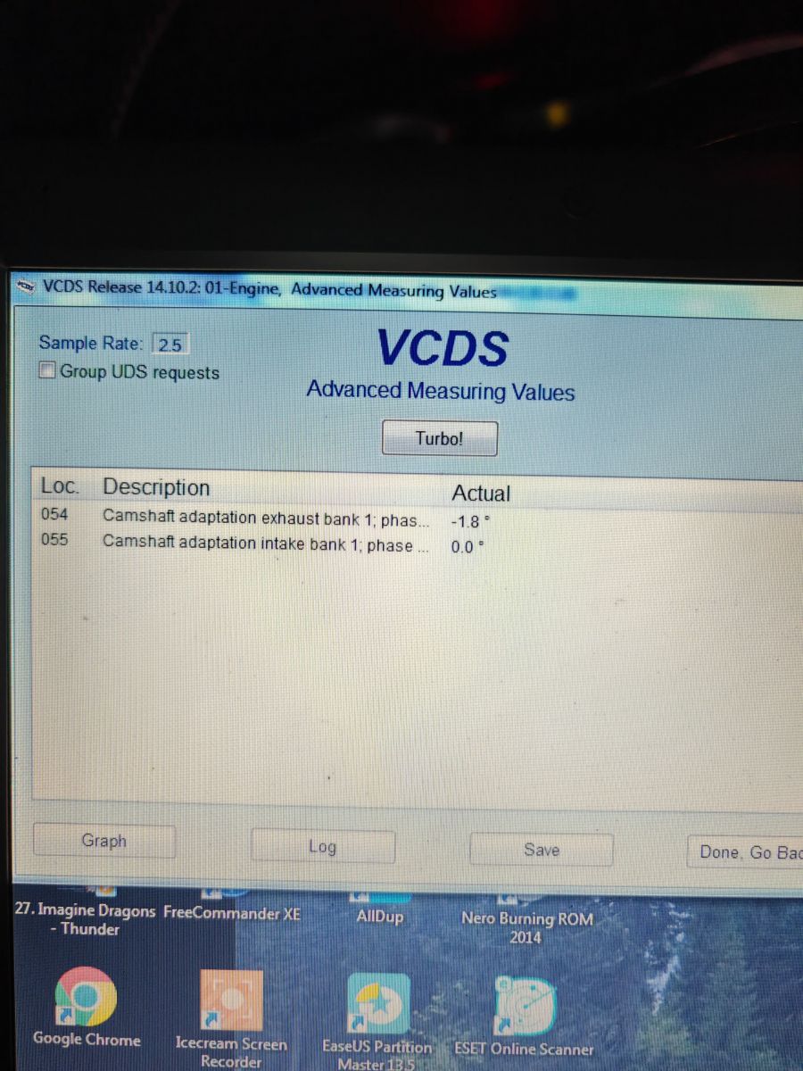

Fizycznie rozrządu nie sprawdzałem, ale tak jak pisałem autko odpala i pracuje normalnie do momentu nagrzania wtedy zaczyna się klekot i autko robi się wyraźnie słabsze.
Na Vcds rozrząd wygląda w porządku o ile dobrze sprawdzamIMG_20240210_184127.thumb.jpg.3a33bf25b117efc0373e9de9d503c2f1.jpg

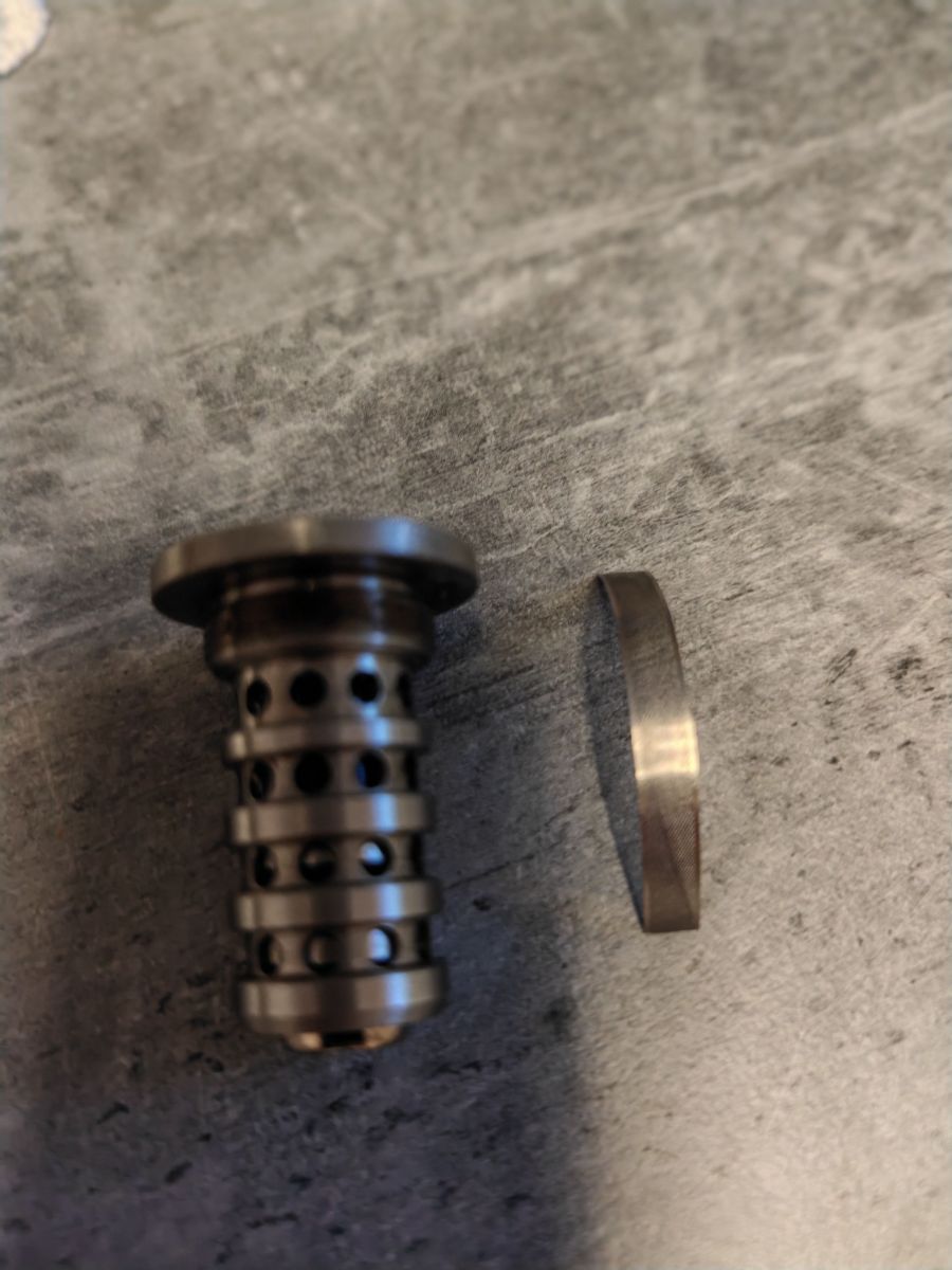

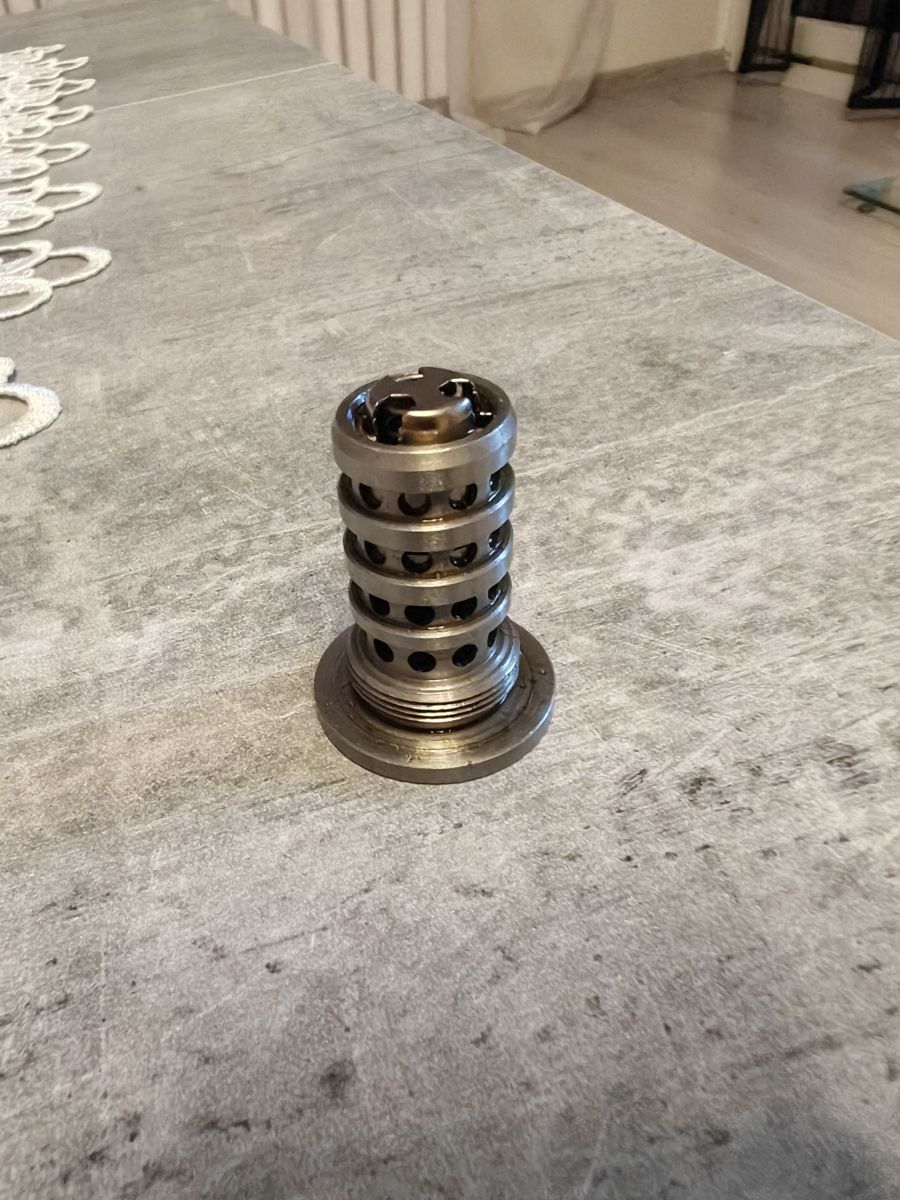

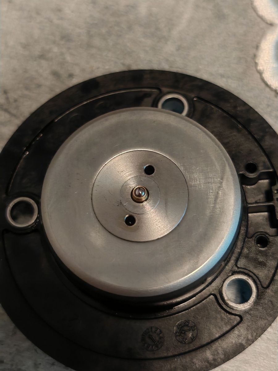

Hej, na części muszę trochę poczekać ale miałem dziś chwilkę czasu więc poszedłem już coś zdemontować, miałem niecałą godzinkę to zdemontowałem zawór regulacyjny strony ssacej.
Na pierwszy rzut oka wygląda ok...
... ale zerknąłem do okulara i znalazłem jeszcze to(Foto poniżej) , przed wykręcęniem było dużo oleju w okularze
nawet nowy elektromagnes napił się oleju, z dwóch dziurek wylatuje olej i cypel nie pracuje tak luźno jak przy montażu parę dni temu

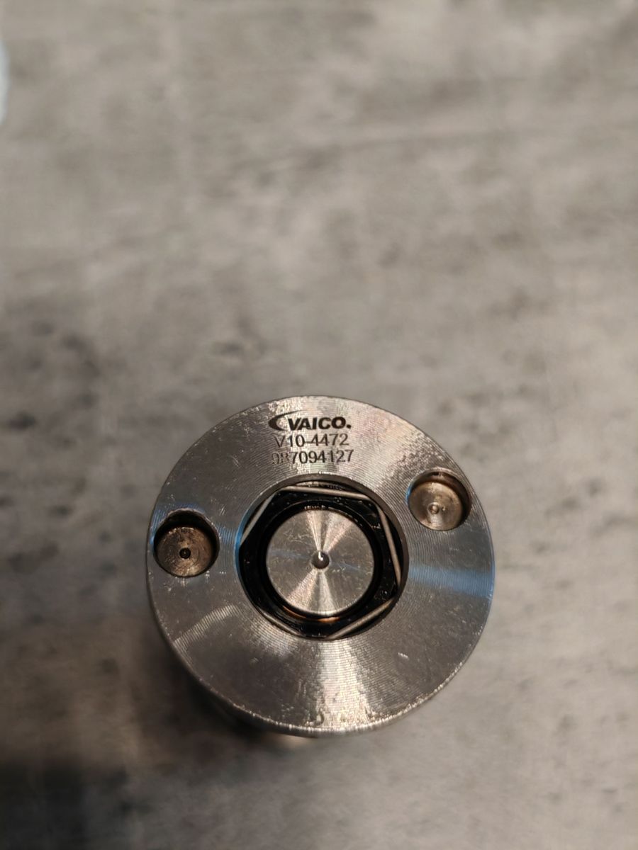

Te zawory chyba nie są oryginalne? Obydwa Vaico
Elektromagnes ze strony ssącej - Pierburg, strona wydechowa - Febi
Czyli ktoś tu już grzebał i to kilka razy.

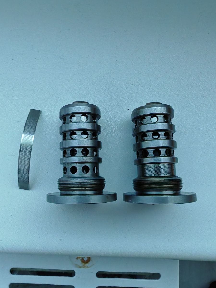

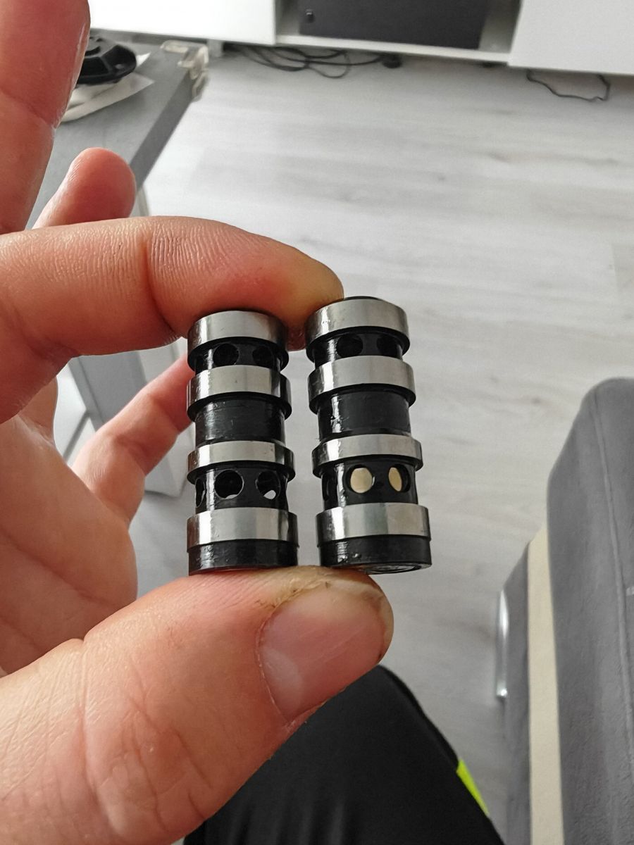

Nie dawała mi spokoju myśl jaki wpływ na pracę zaworu ma sitko które mi odleciało bo oprócz zatrzymywania jakiś zanieczyszczeń to chyba innych funkcji nie ma.
Postanowiłem rozebrać oba zawory i oto zdjęcie
Jak widać na zaworze bez sitka (na zdjęciu po lewej) za dziurkami też coś się rozlecialo🤔
