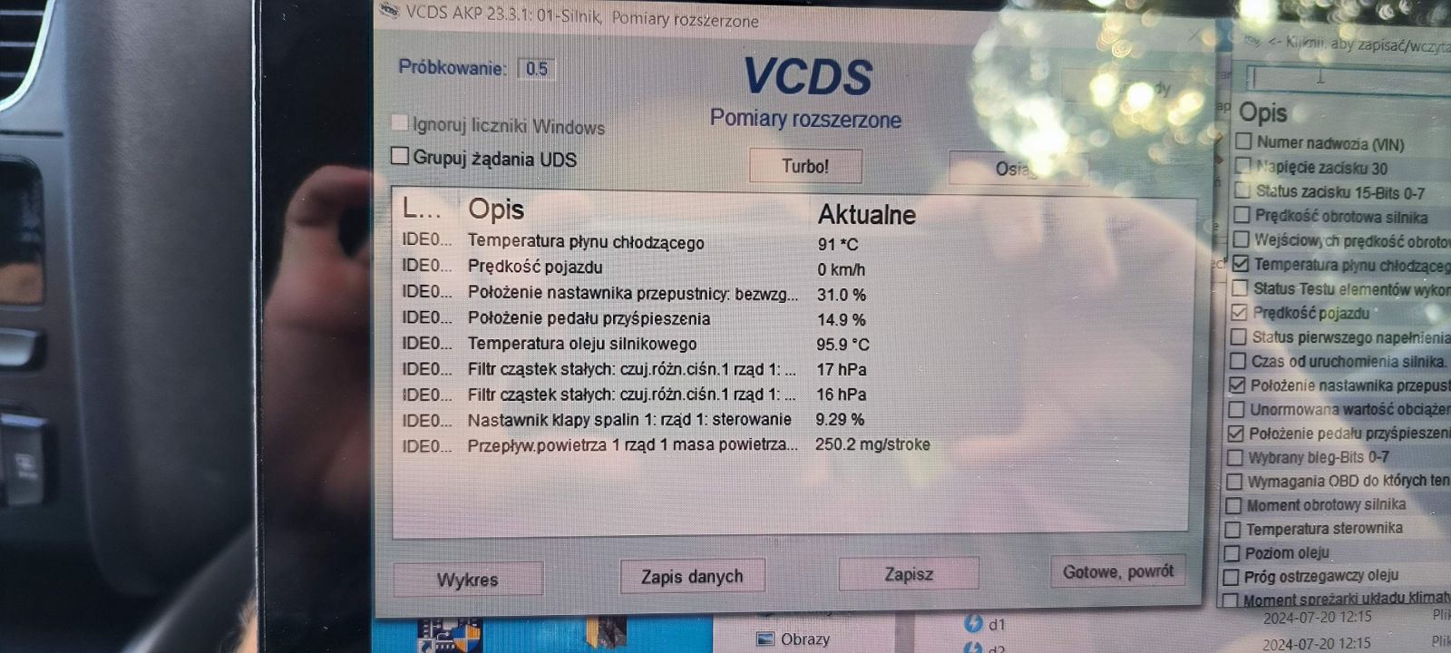

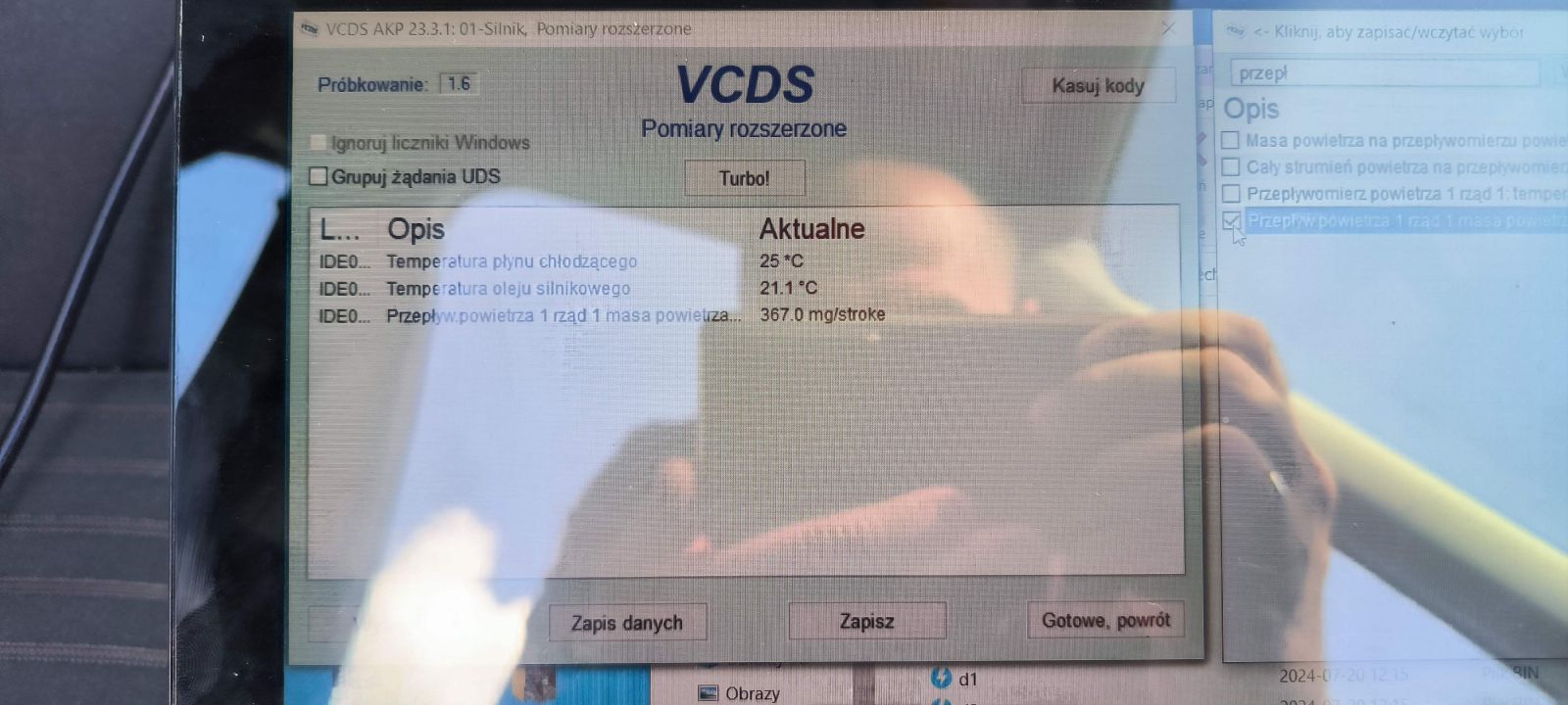

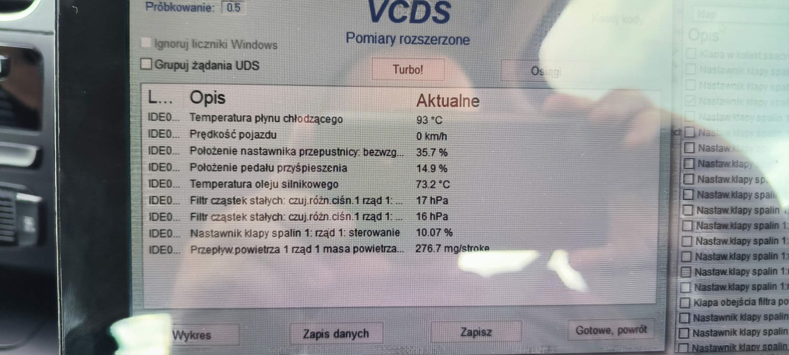

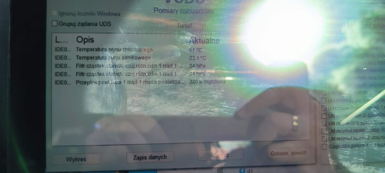

luckY102 Opublikowano 2 Sierpnia 2024 Autor Opublikowano 2 Sierpnia 2024 Jak znajdę dziś, albo jutro chwilę to zrobię ci zdjęcia pomiaru na zimnym i jak będę rozgrzewał silnik.

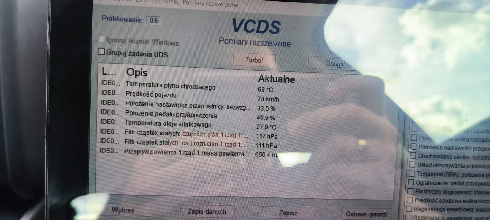

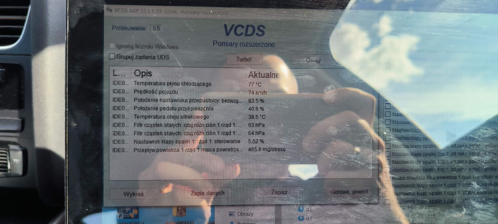

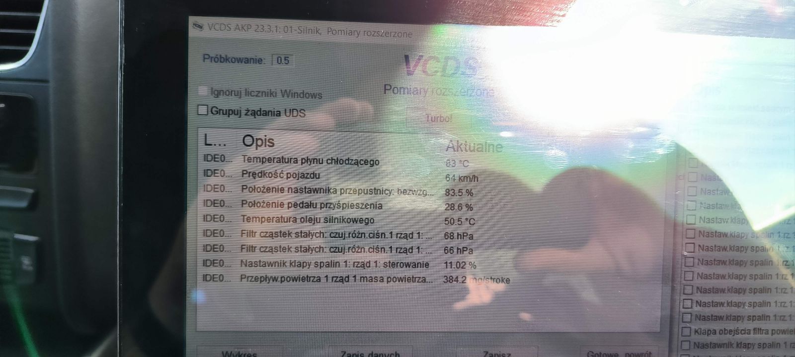

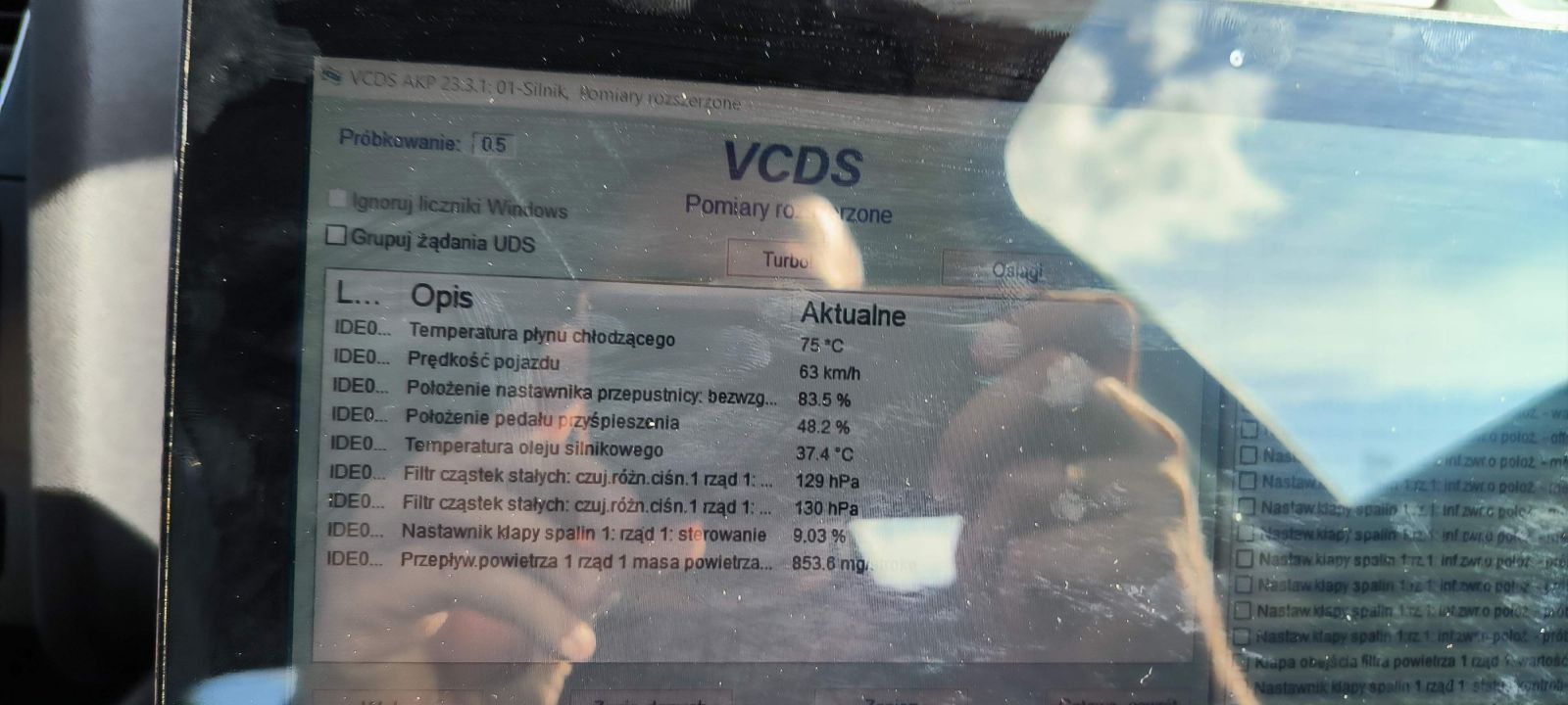

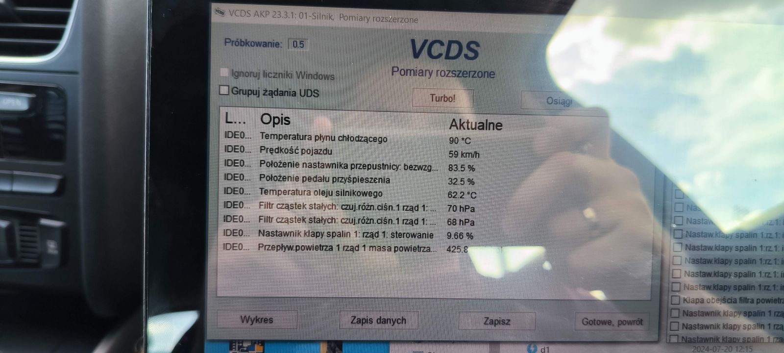

luckY102 Opublikowano 3 Sierpnia 2024 Autor Opublikowano 3 Sierpnia 2024 Zrobiłem zaraz po odpaleniu, parę zdjęć podczas jazdy i ostatnie po rozgrzaniu na postoju. Jak coś byś jeszcze potrzebował to pisz.
adi1977 Opublikowano 3 Sierpnia 2024 Opublikowano 3 Sierpnia 2024 Godzinę temu, luckY102 napisał(a): Zrobiłem zaraz po odpaleniu, parę zdjęć podczas jazdy i ostatnie po rozgrzaniu na postoju. Jak coś byś jeszcze potrzebował to pisz. Super dziękuję tobie jutro ci zrobie te wibracje bo dziś jestem poza domem jak bym miał jakoś specjalnie kręcić żebyś lepiej widział to napisz jak .pozdr.
luckY102 Opublikowano 3 Sierpnia 2024 Autor Opublikowano 3 Sierpnia 2024 U mnie DPF już się nie wypalał przez 530km a ciśnienia 17hpa na postoju, przy 2.5k obr/min ponad 100hpa. Przy przyspieszaniu ponad 400hpa.
