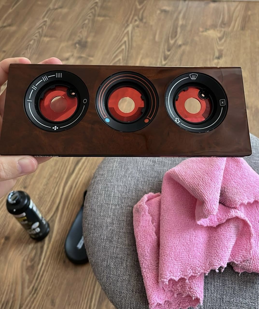

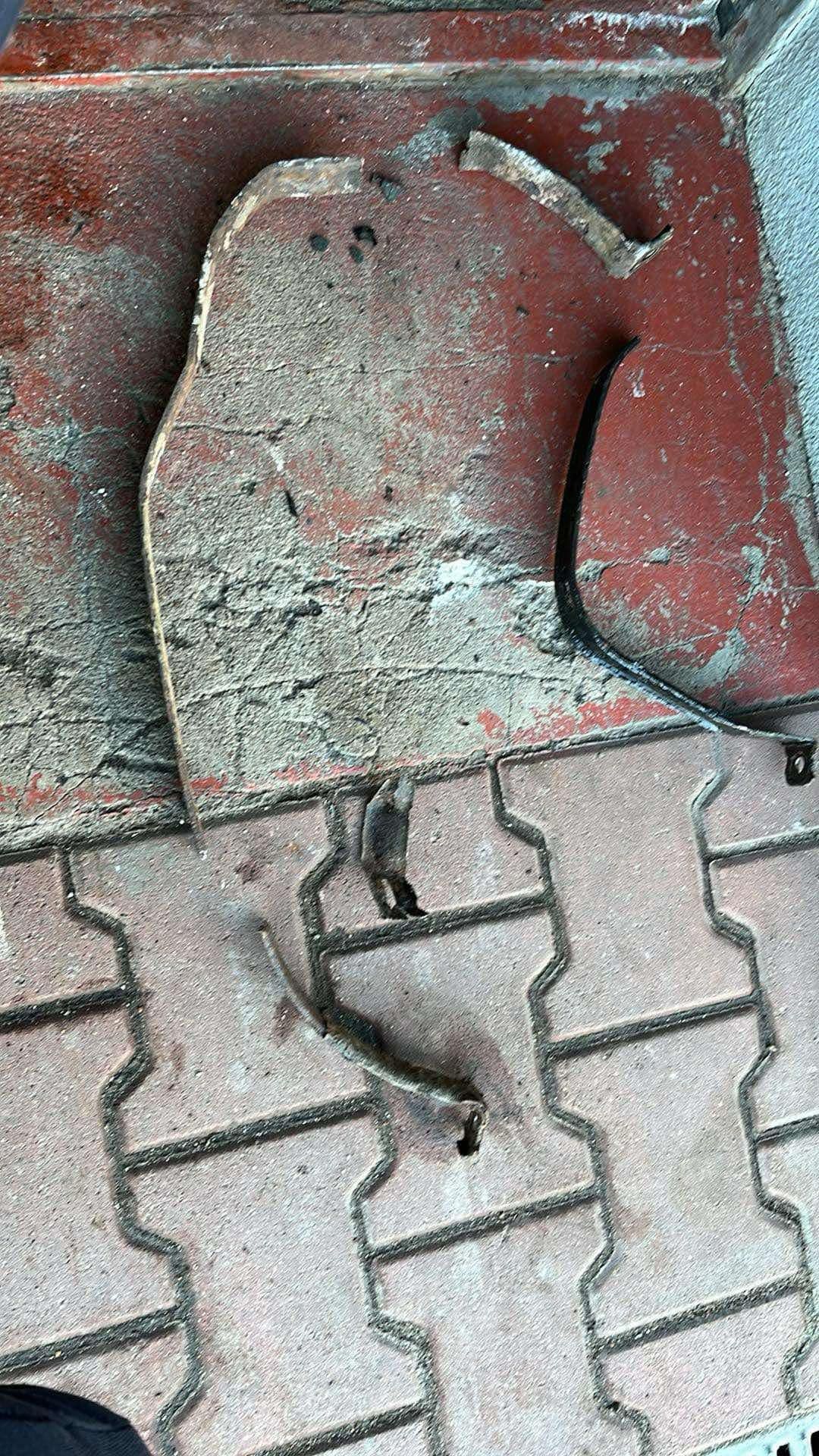

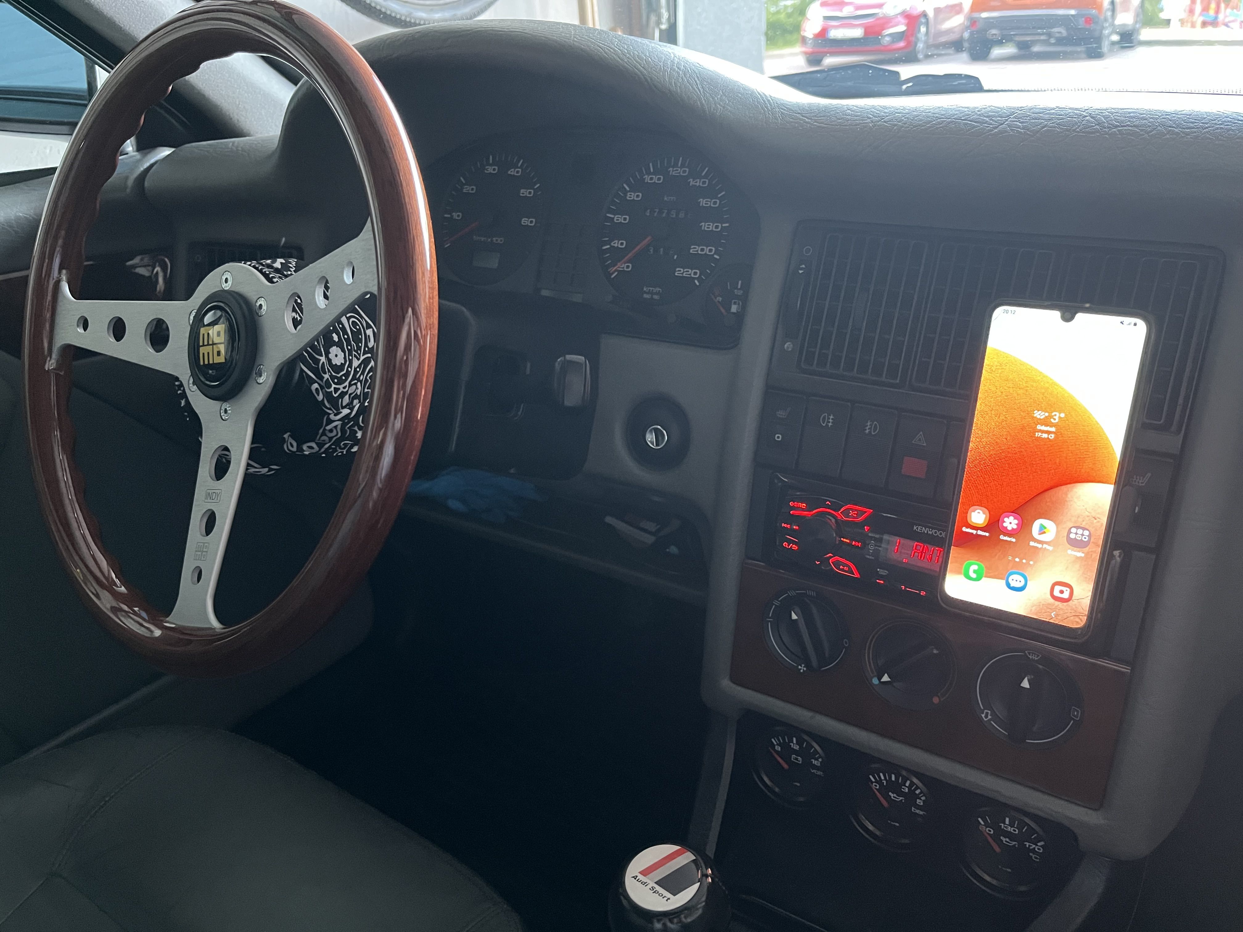

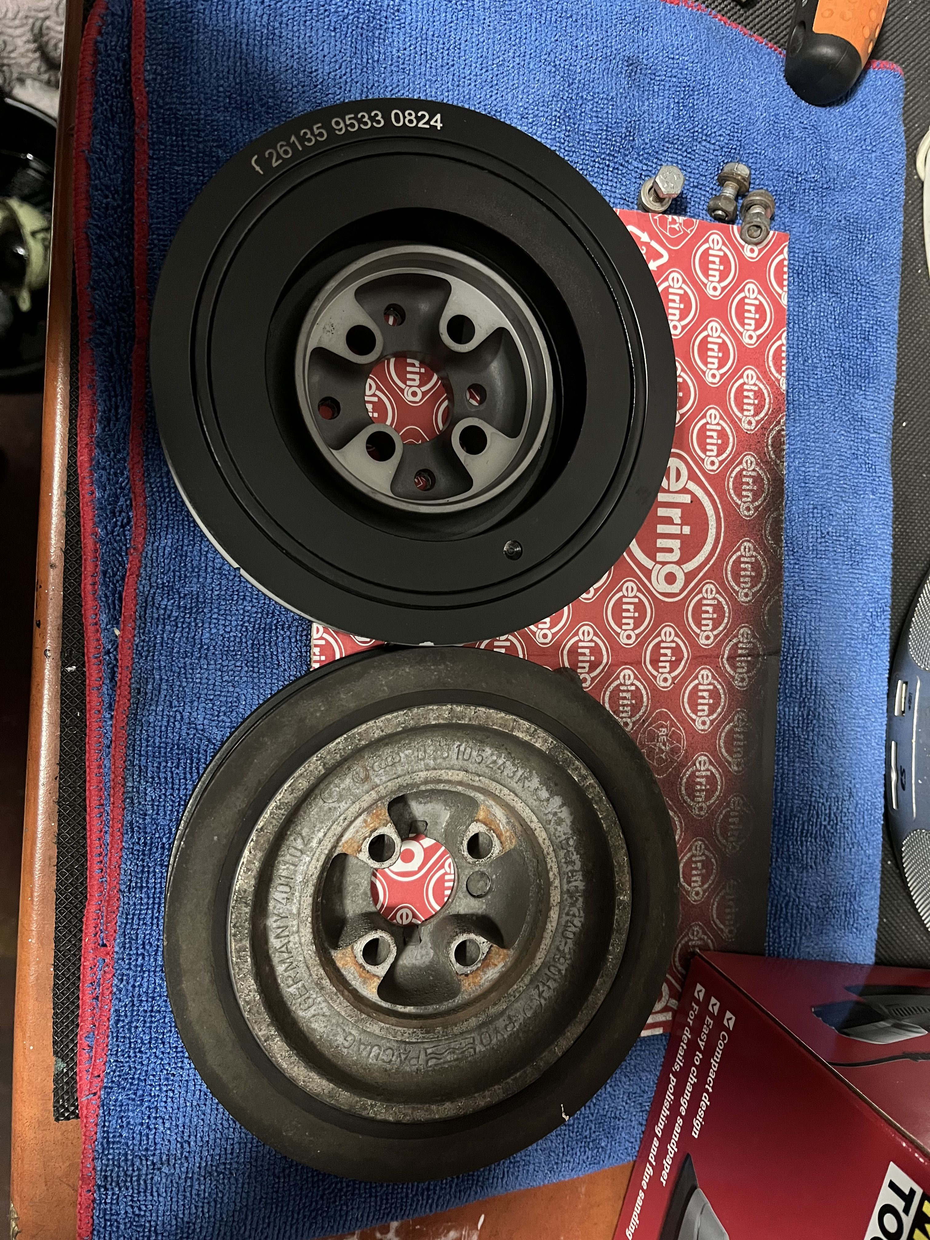

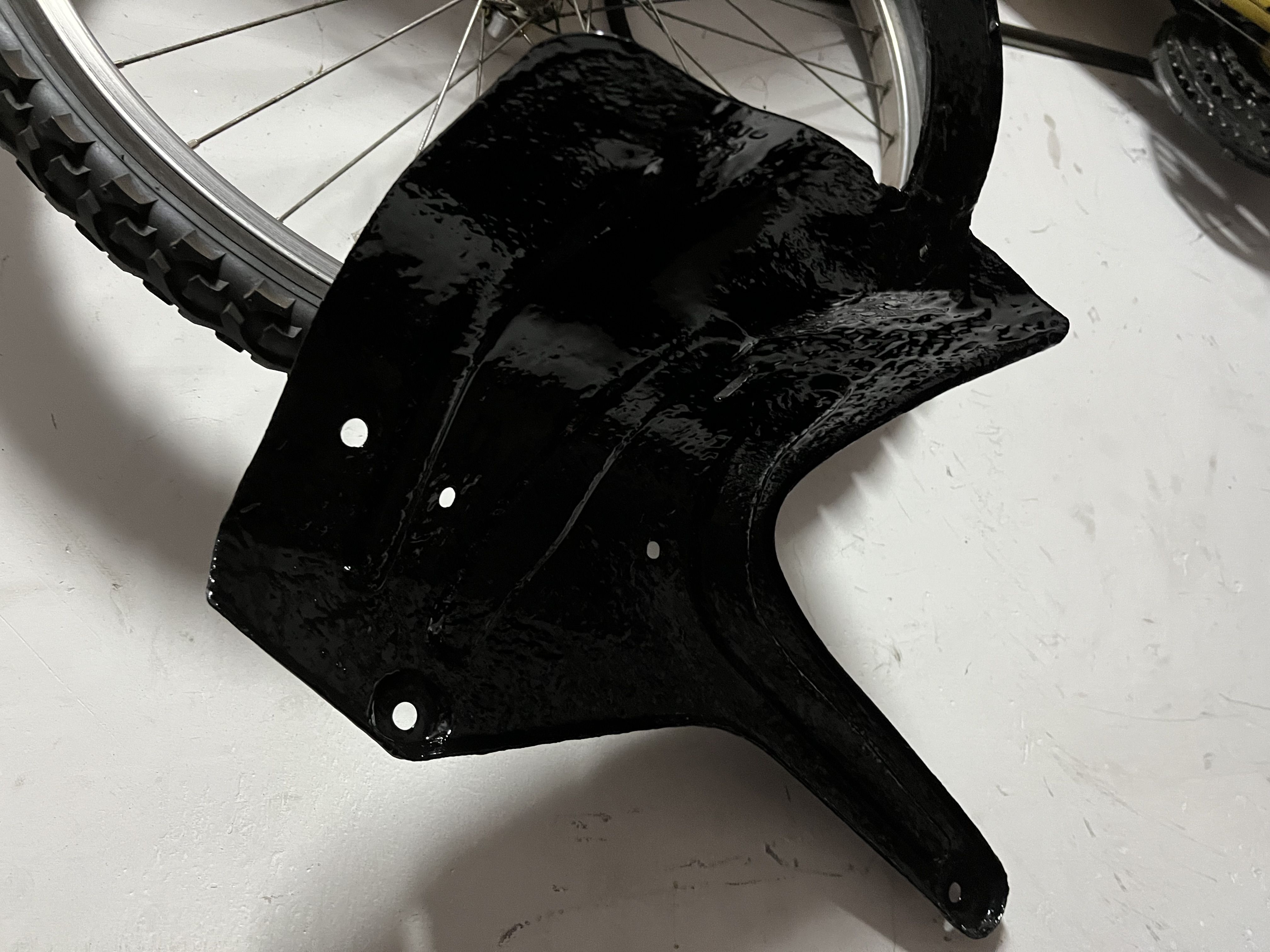

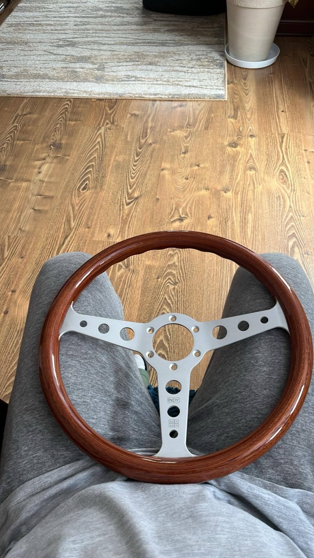

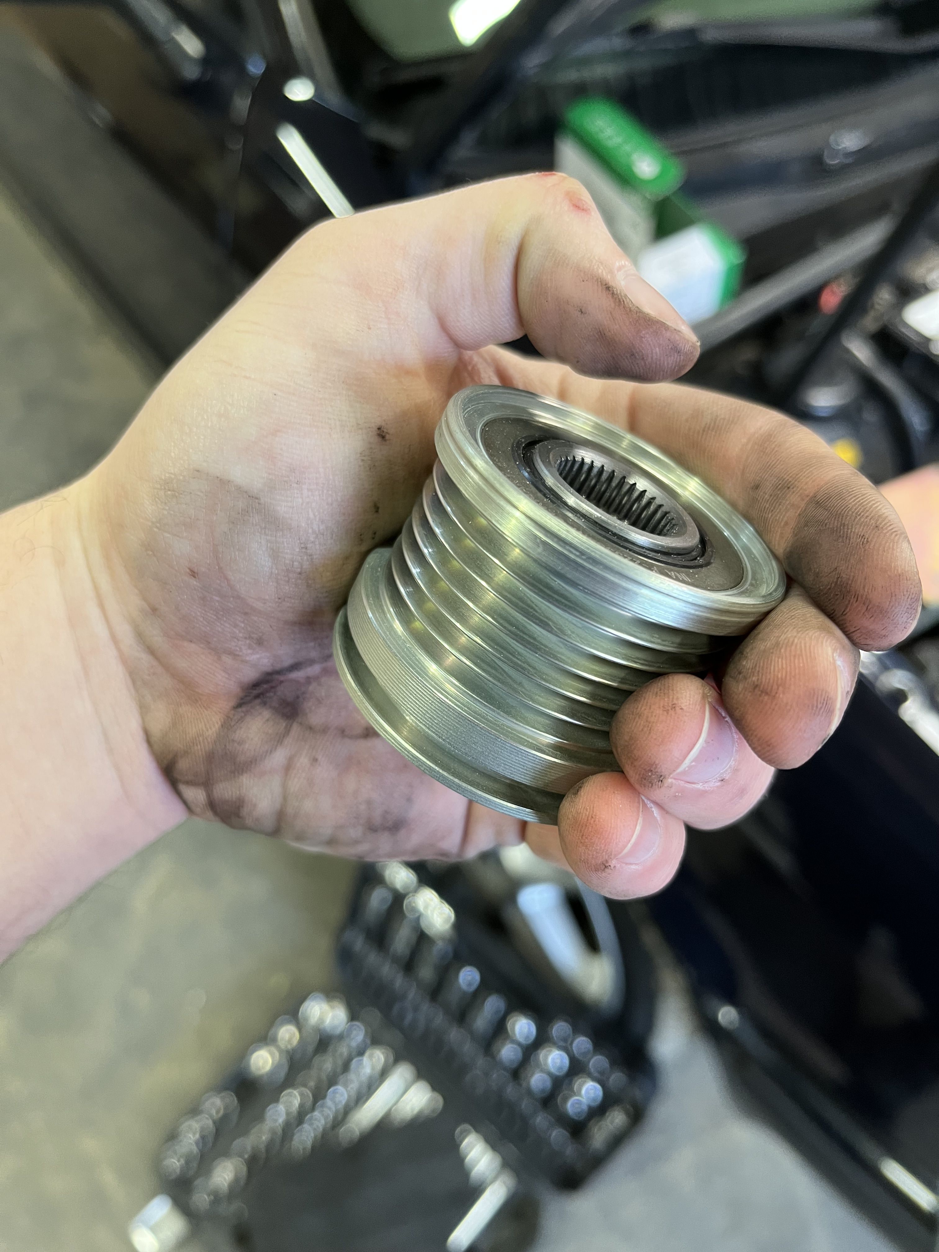

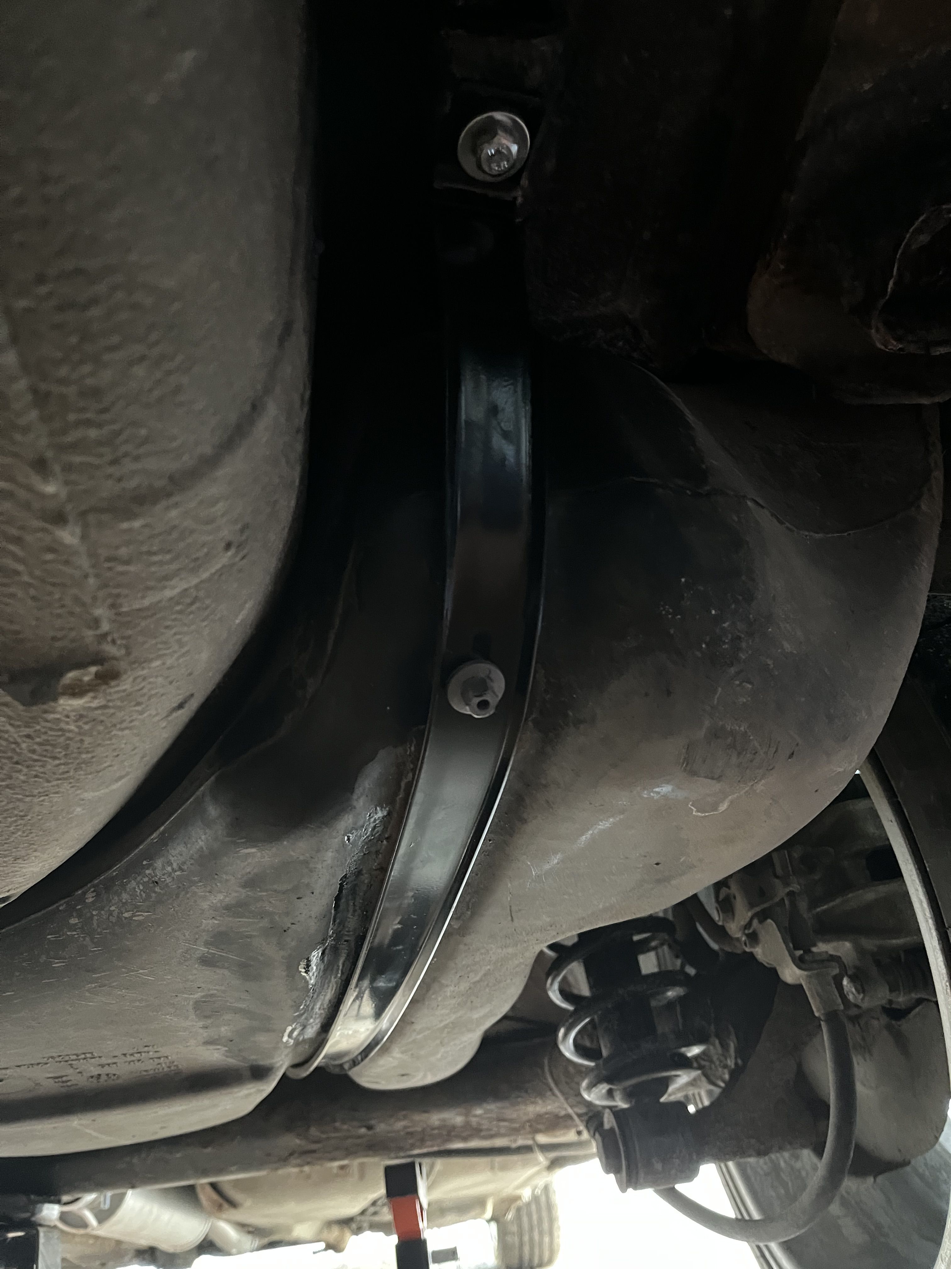

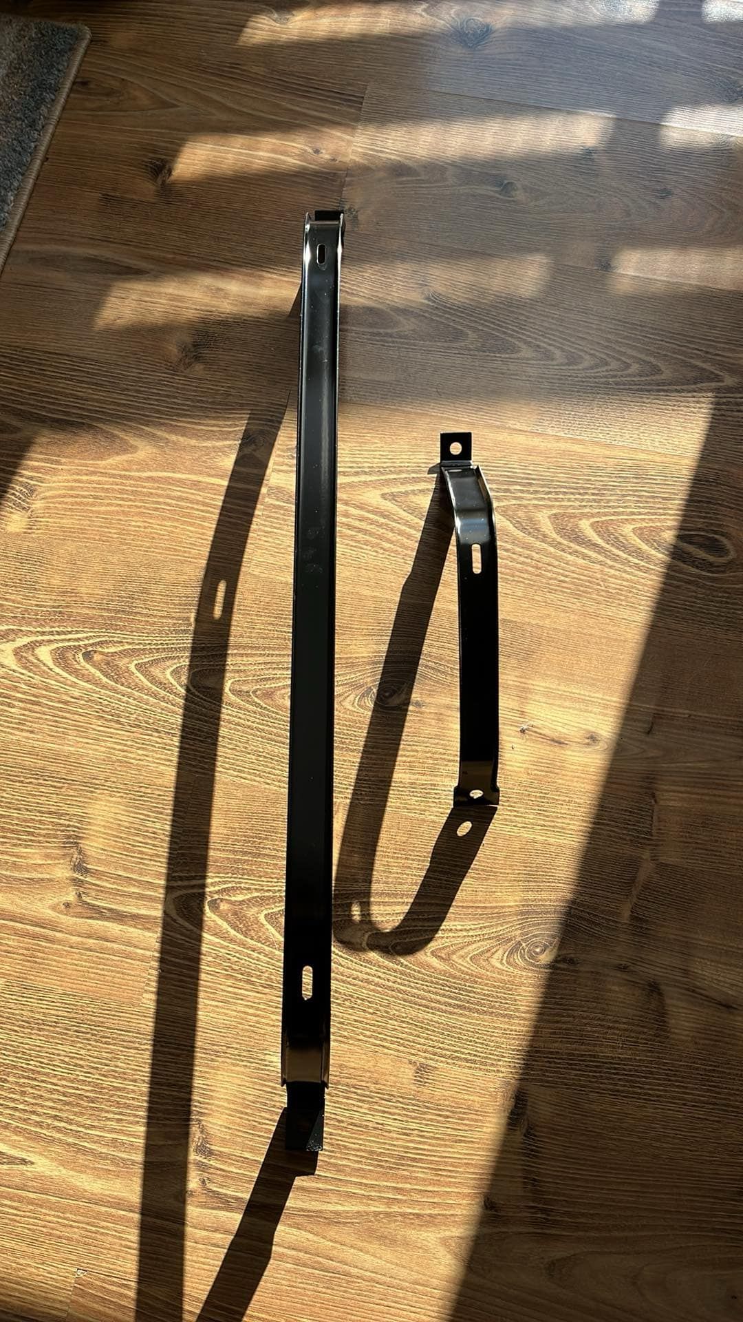

Synek80 Opublikowano 10 Sierpnia Autor Opublikowano 10 Sierpnia Po dłuższej przerwie i nabrania chęci mały up co zostało poczynione w aucie 05.2025 -Wpadła kierownica drewniana Momo która jeszcze ciepła przyszła z Włoszech Kolejno zamówione zostało z Litwy dekor nawiewu który trudno było w dobrej kondycji znaleźć w Polsce a jak już był to za krocie Małe rezanko jeszcze brakowało mi jakiegoś sensownego uchwytu na telefon i skorzystałem z wolnego miejsca pod przycisk na kosolnce nad radiem przykręcając od tyłu uchwyt pod telefon, zdaje to egzamin i jestem z niego zadowolony z czasem jak znajdzie się coś w dobrej cenie to zagoszczą dekory dodatkowych zegarów i popielniczki 06.2025 czerwiec był bardziej pod kątem technicznym -zostało dołożone sprzęgiełko alternatora (535000110 INA) Niestety z czasem zaczęło jeszcze bardziej popiskiwać na zimnym więc padło na koło pasowe które rozjeżdżało się po zrobieniu znaków na nim i wleciało (Febi 26315) Kolejną rzeczą która się zająłem to obejmy zbiornika paliwa które wyglądy tragicznie i strach było tankować więcej niż 20L nowe ori nie dostępne tak więc zamienniki oczywiście ja jak to ja musiałem dać nowe śrubki plastikowe nakrętki oem (8E0025265C) Przy okazji odświeżona blacha termiczna która tez jest zintegrowana z obejmą Robota zrobiona a stare faktycznie wymagały już wymiany 07.2025 -wizualnie odeszły listwy z v6tki (sprzedałem) -zmiana kierunkowskazów na jasne (depo) -używane lampy Hella w bdb stanie z całymi uchwytami -grill bez znaczka JOM który szedł z 2 miesiące od majfrendow 1
