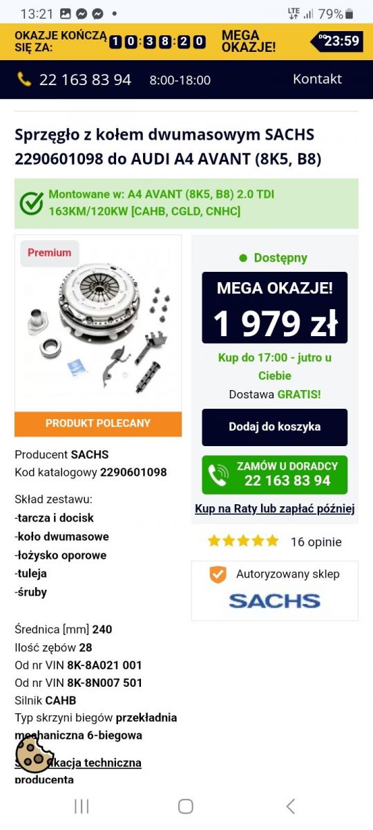

krzysiek_f Opublikowano 19 Grudnia 2024 Opublikowano 19 Grudnia 2024 19 minut temu, przem8 napisał(a): Nieprawda. Cnhc 163KM tez ma taki dwumas ale są zamienne z b9 za połowę ceny. Generalnie diesla w kałdi spełniającego norme eu6 nie polecam, bo jak się ma pecha to można utopić fortunę w krótkim czasie. Nie słyszałem o takim silniku w B8, ale mniejsza z tym. Czyli do tego 190KM można założyć tą dwumasę z B9?
krzysiek_f Opublikowano 19 Grudnia 2024 Opublikowano 19 Grudnia 2024 Faktycznie ale to chyba mało popularny silnik. Wg tej strony jest normalnie zamiennik dedykowany do B8. CNHA wg tej strony i tego co piszą na forach to jedyny silnik gdzie dwumasa występuje w oryginale.
przem8 Opublikowano 19 Grudnia 2024 Opublikowano 19 Grudnia 2024 17 minut temu, krzysiek_f napisał(a): Faktycznie ale to chyba mało popularny silnik. Popularny w poliftach, zwlaszcza w krajach beneluksu. Ja akurat słyszałem o LUK 415095410.
